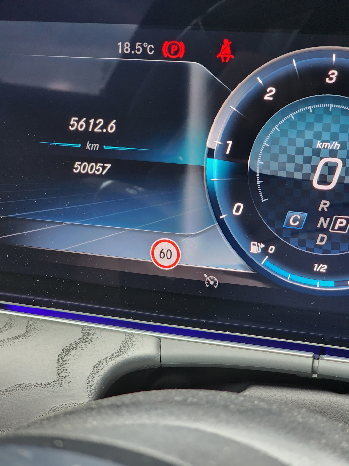

Итак, реализовал опцию — Система распознования дорожных знаков (опция 513). Очень удобная опция, всегда в курсе какая скорость разрешенная в данный момент, чтоб не приходили письма счастья.
Насколько мне известно, с завода данная опция идёт только на максимальной мультимедии Comand, а у меня стоит Audio20.
Много людей говорили, что не получится на Audio20 закодировать данную опцию, но у нас получилось, кодировщик за 5 мин все сделал и все четко работает.
Движемся дальше по оснащению…

А на первом фото это все, что у тебя в меню Распознавания знаков?
Да
Там ещё одна строка была, для дистроника
Её убрали
У меня ж его нет)
Маловато.
Там можно открыть ещё
Но актуально ли для моего железа
Скинь фото, что у тебя
Актуально. Скину
