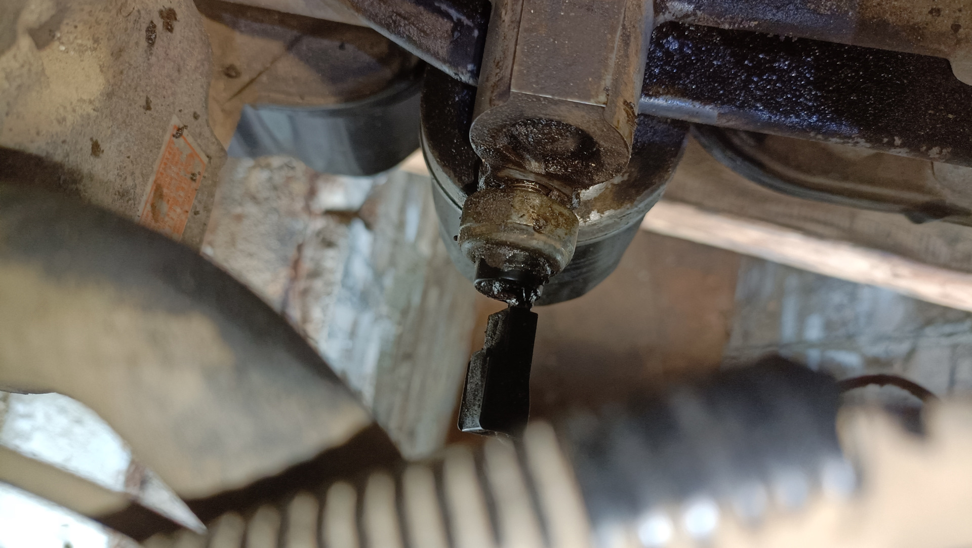

Все было продуто, почищено все тем же средством для дроссельной заслонки и собрано обратно, ни каких больших трудностей я не испытал. Кстати с самого начала, как снял защиту увидел пару капель масла на масляном фильтре, сочилось оно с датчика давления масла, который находится выше. Оказывается он был чуть выкручен, сам не пойму почему, а при замене масла этого я не заметил. Подтянул его, буду наблюдать, как он себя поведет, если что поменяю при следующей замене масла.

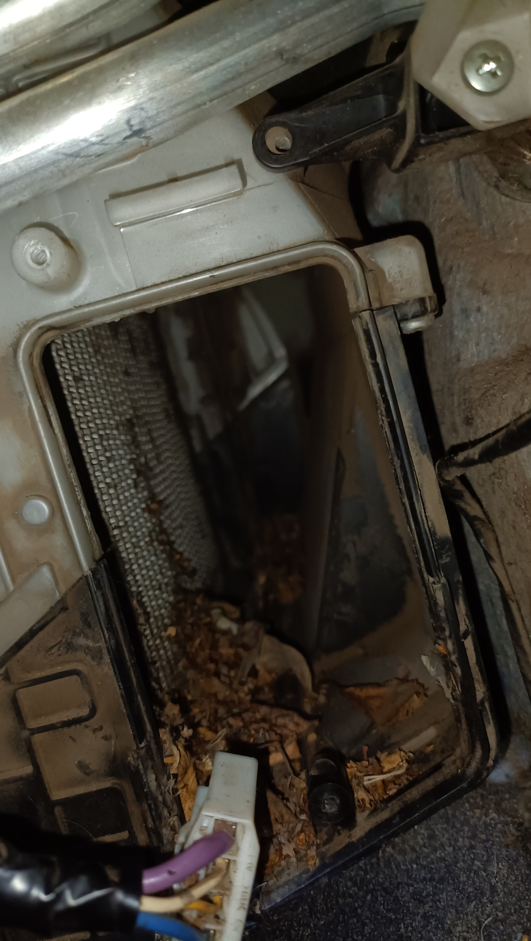

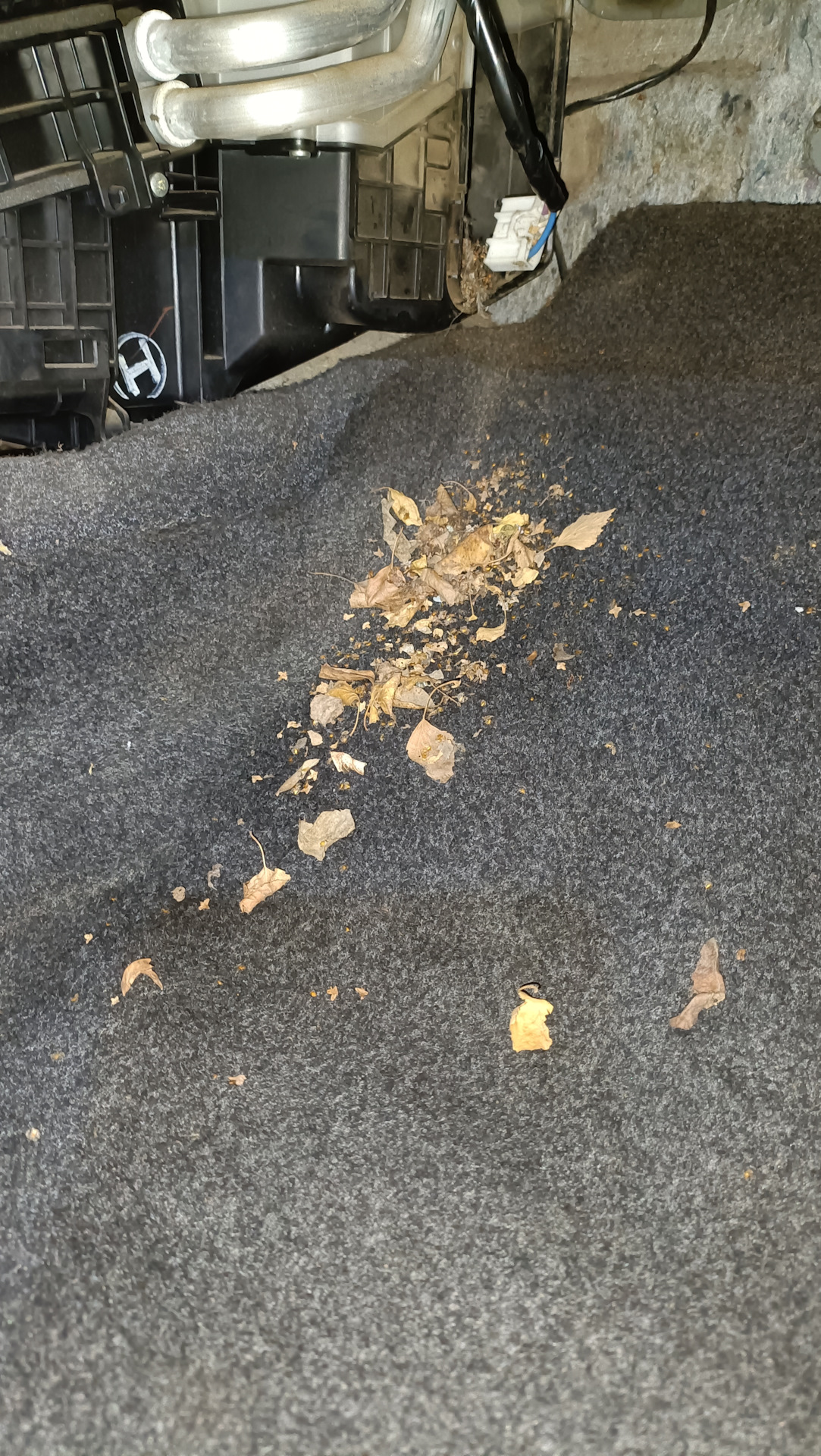

Раз пошла такая пьянка полез менять салонный фильтр, был наслышан, что это тот ещё секс, так оно и оказалось, по крайней мере для первого раза. Листвы там было мама дорогая, не знаю кто и когда последний раз его менял.
Поставил фильтр GoodWill AG3562KCF, честно говоря фирма для меня неизвестная, но был только такой — 745 рублей. Смазал педаль сцепления силиконовой смазкой, так как она скрипела, как будто это тройка от ВАЗ, а не от Мазды. При чем скрипела лишь при жаркой погоде, с утра при 15 градусах все ок, а после работы, когда солнце уже разогрело авто — скрип невыносимый. Так же наблюдается щелчок при выжиме педали сцепления до упора, да и вообще ГЦС мне показался сырым, возможно и он уже требует замены. Так как эти мероприятия я делал впервые, то заняло это приличное количество времени — около 6 часов. По итогу я всем доволен, после замены датчика — ошибка ушла. Также после чистки дросселя на малых оборотах машина работает ровнее, без рывков.

Хотя на 3 раз меняется за 10 мин. Надо лишь перед ней на колени встать с улицы не залазя ногами в салон. )
В принципе после первого раза стало все понятно, что, к чему и куда) Второй раз думаю уложусь в 10 минут) по началу никак не мог вставить верхний фильтр, оказывается совал его мимо паза. и он вполне держался там, только вот с нижним у них не совпадали боковушки.
Сложность возникла только один раз с фильтром от Kortex он не подходил, при монтаже нижняя рамка никак в пазы не влазила и вся пыль в салон летела. Думал у меня руки кривые но оказалось такой фильтр.
Нормально, тоже проходил данную процедуру года полтора назад, но я еще попутно заменил прокладку заслонки, и все резиновые колечки на форсунках (их по 3шт разных, два идут только оригинал, одно есть полный аналог тойота), и датчик давления масла, кстати подтягивать его без толку — мастер мне показал -он пропускал через себя, масло было в районе контакта.
Согласен, по хорошему надо было все поменять. Но пока что оставил, на дросселе прокладка была мягкая. Возможно попозже заменю, когда полезу менять свечи. Точно, на датчике масло прямо на контакте было, значит буду менять, спасибо.
Да, пожалуйста…
У меня в записи есть номера всех колечек на форсунки, и датчик масла тоже должен быть.

Ну грязи там реально ппц😁
А как не удобно ее оттуда выгребать — это отдельный кайф)
тебе поможет пылесос, строительный))) я так грязь вычищал от туда.
Я так и делал, только бытовым пылесосом с узкой насадкой)) насадка оказалась коротковата, ещё и достаточно толстая в основании, поэтому пару раз она застревала в этом отверстии)
