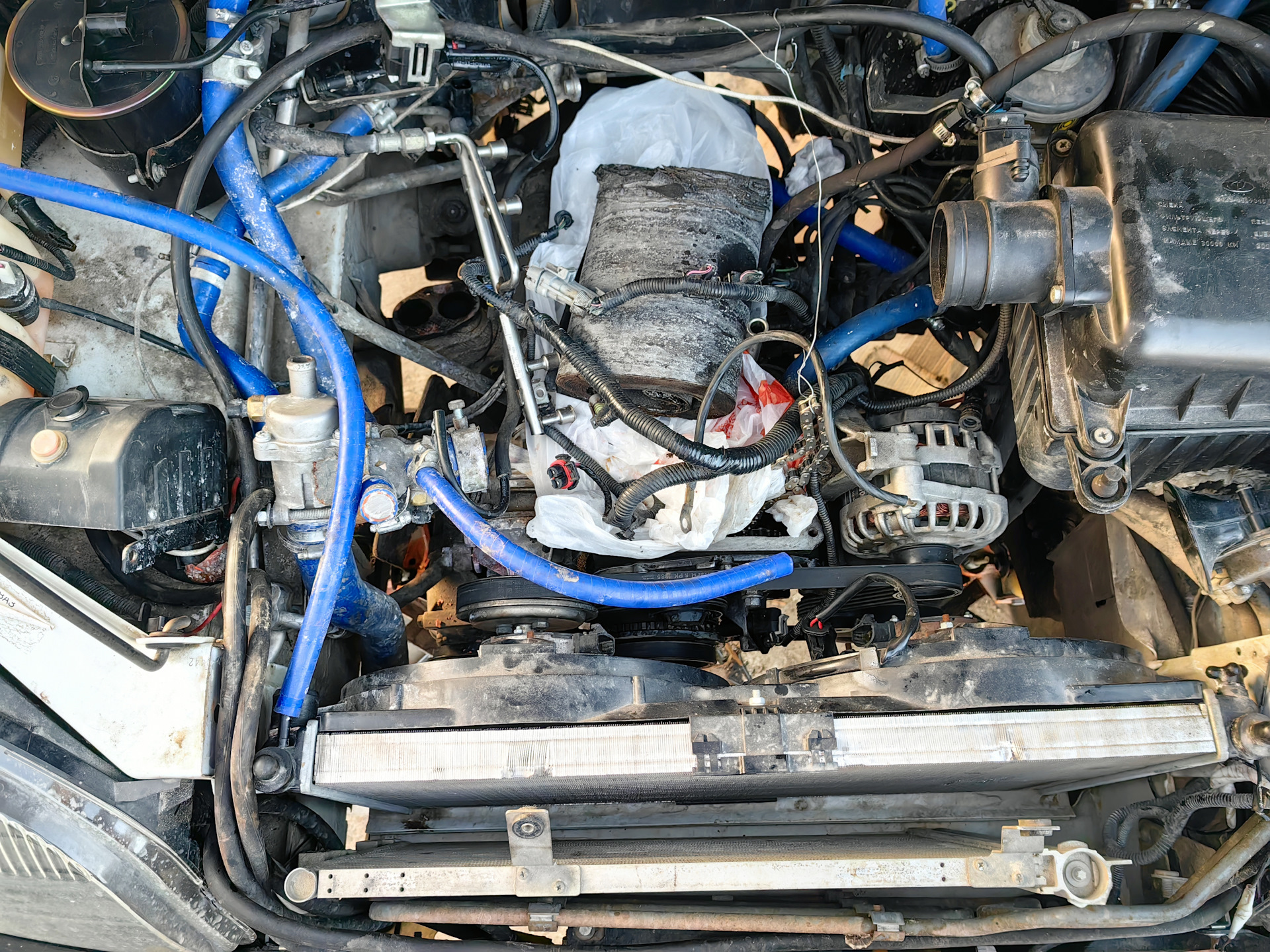

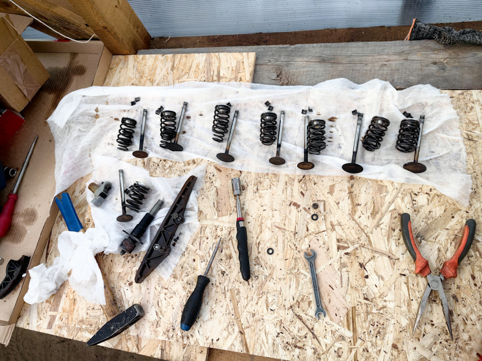

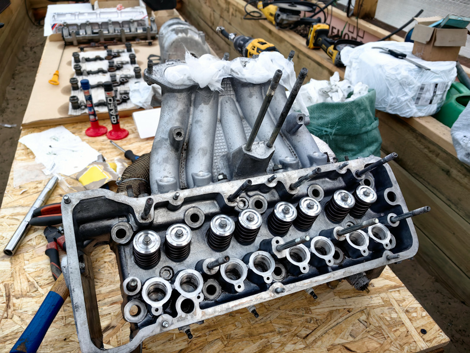

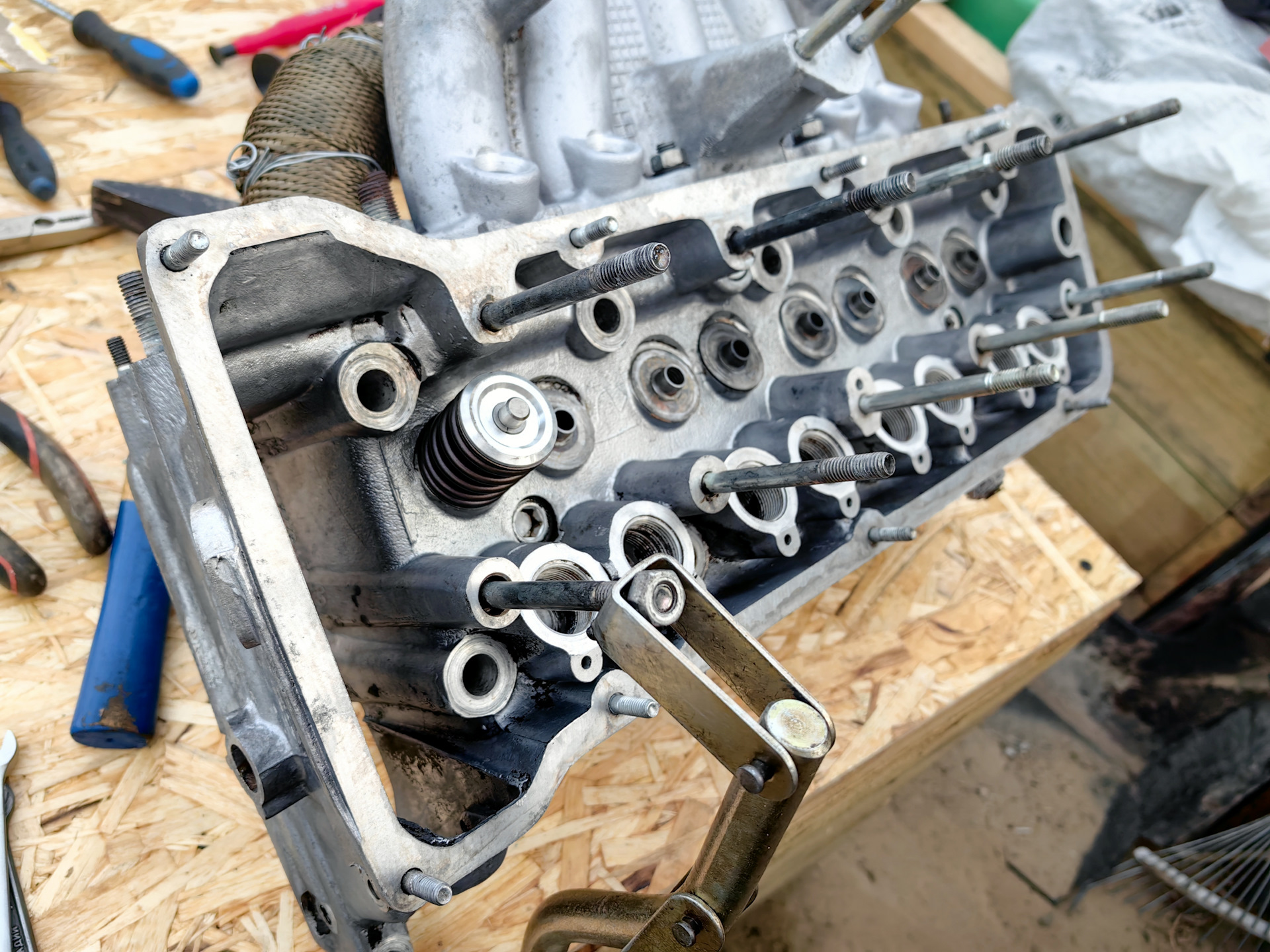

Разобрал ГБЦ, Снял старые потроха.

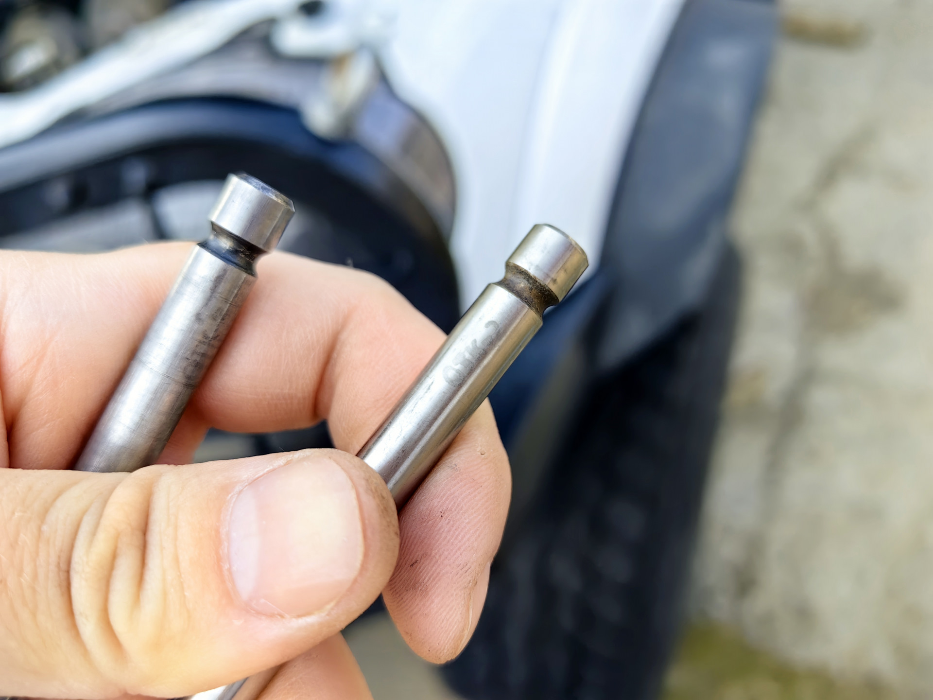

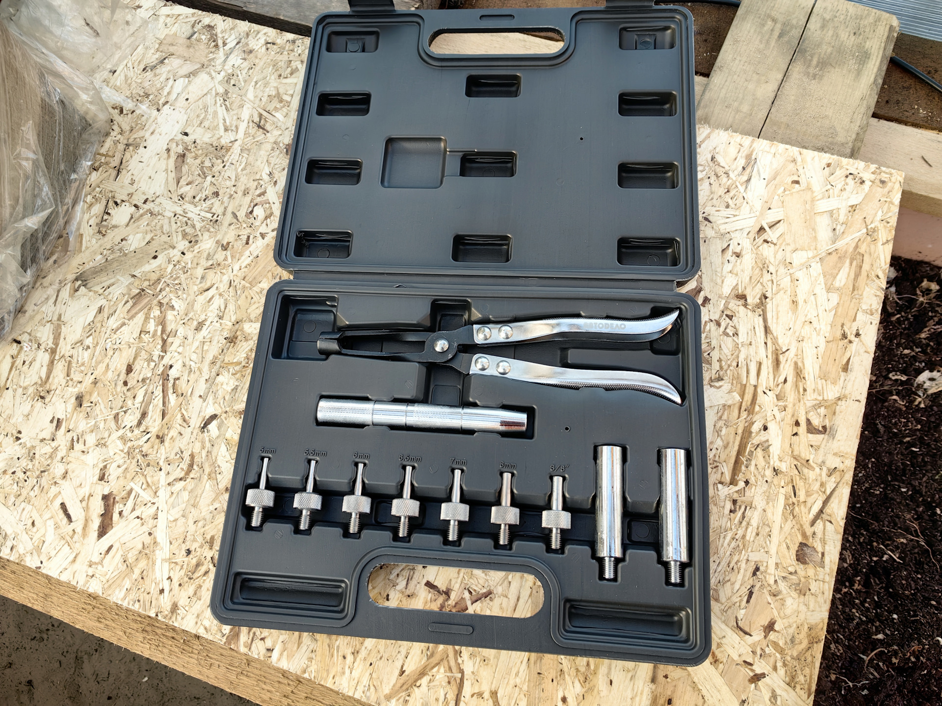

Приобрел набор Автодело для снятия/запрессовки маслосъёмных колпачков и направляющих.

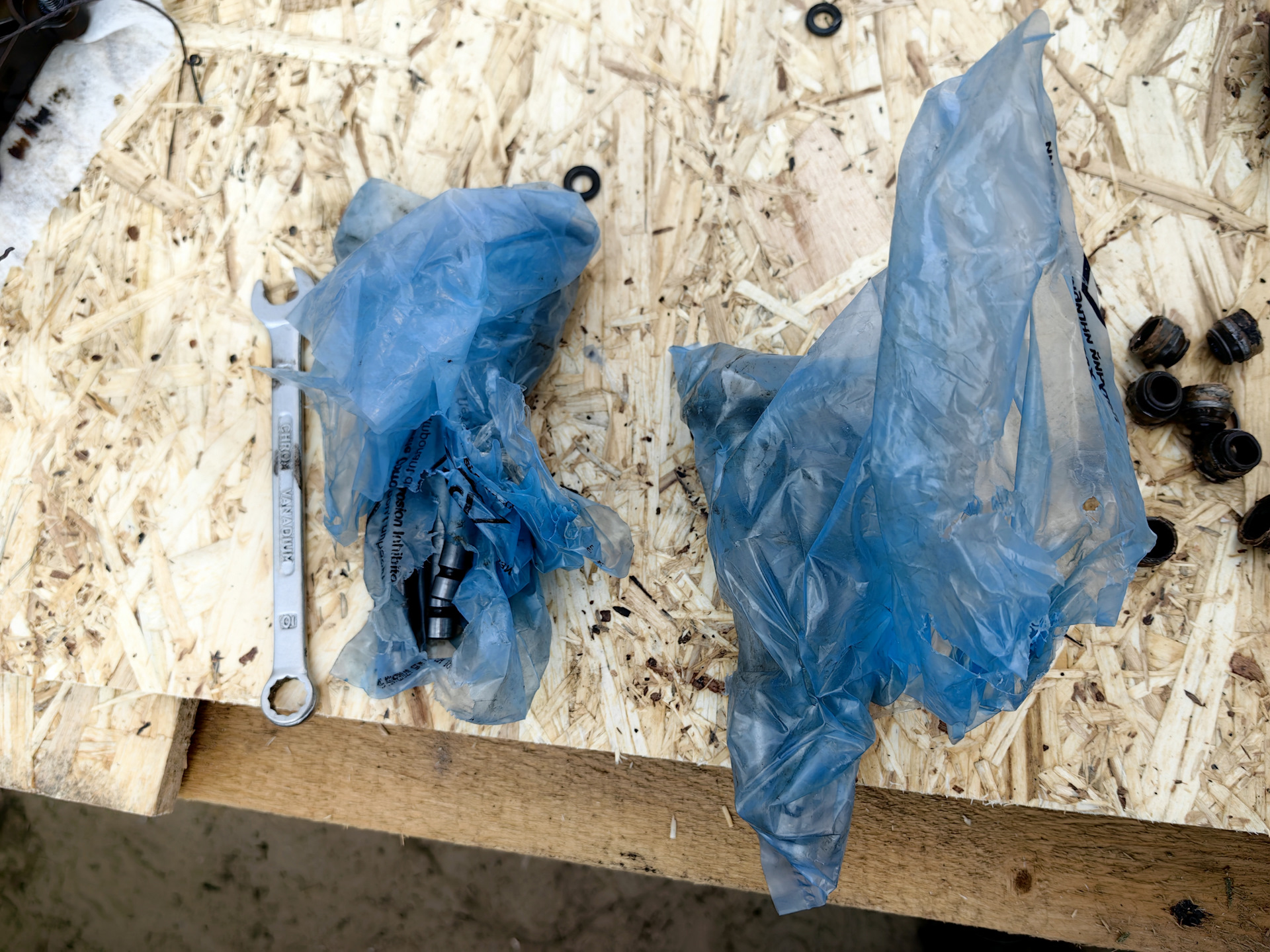

При помощи щипцов из набора снял старые колпачки.
Зачем то колпачки были приклеены на герметик, поэтому снимались тяжело.

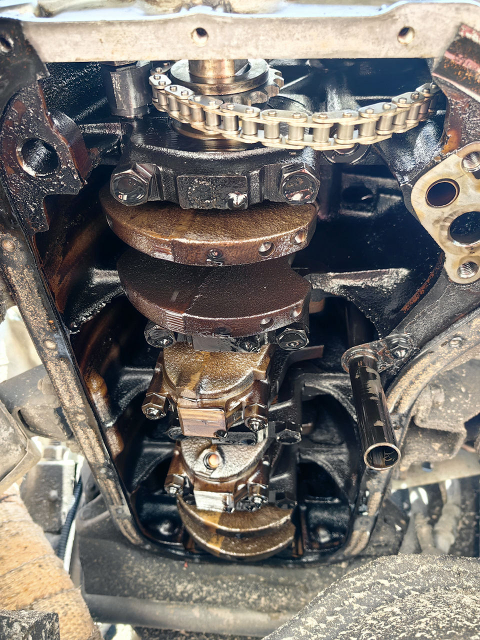

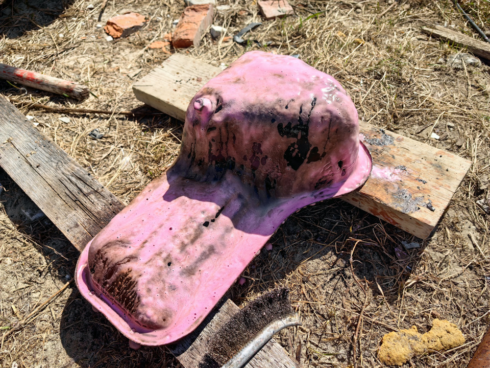

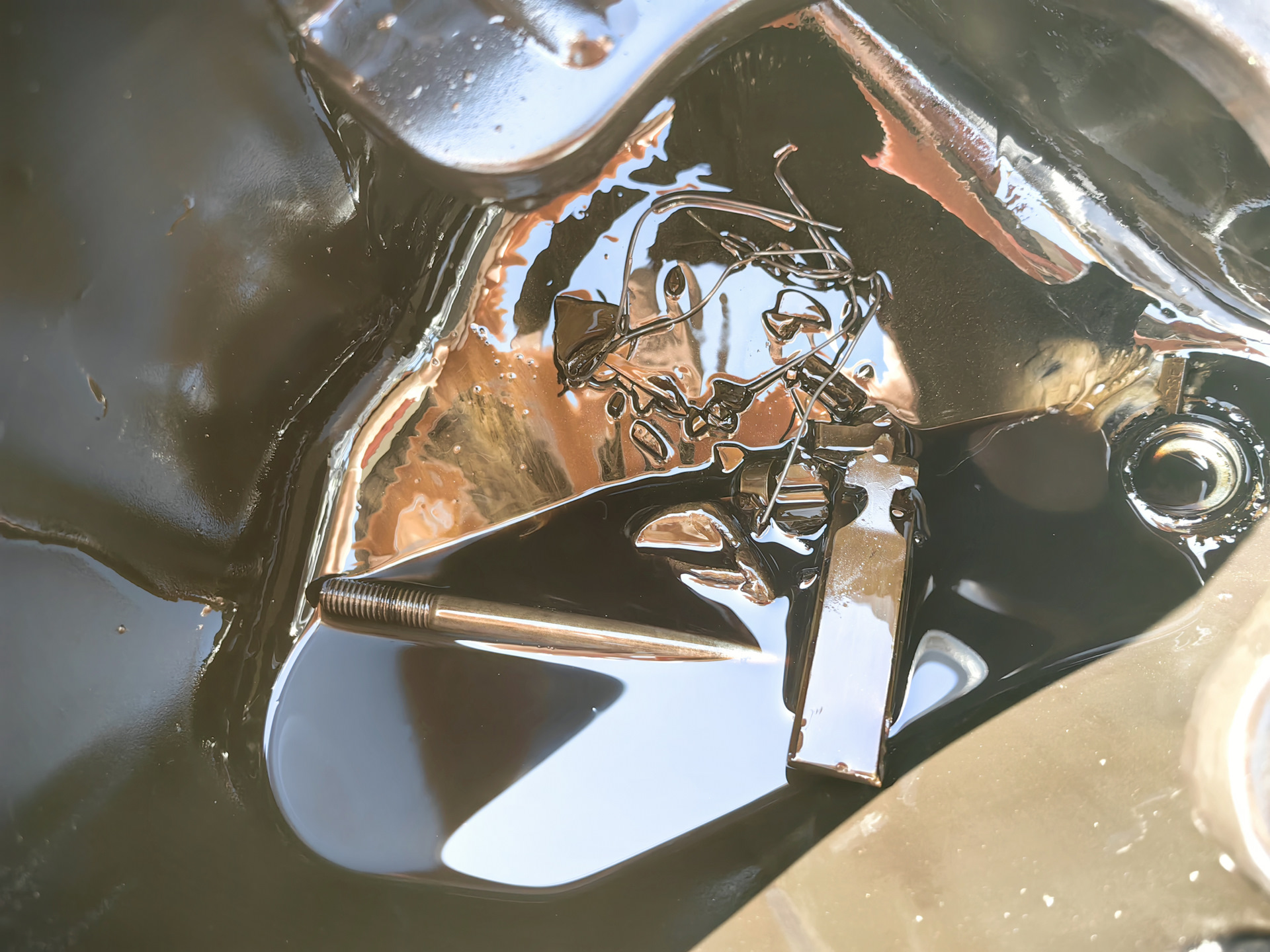

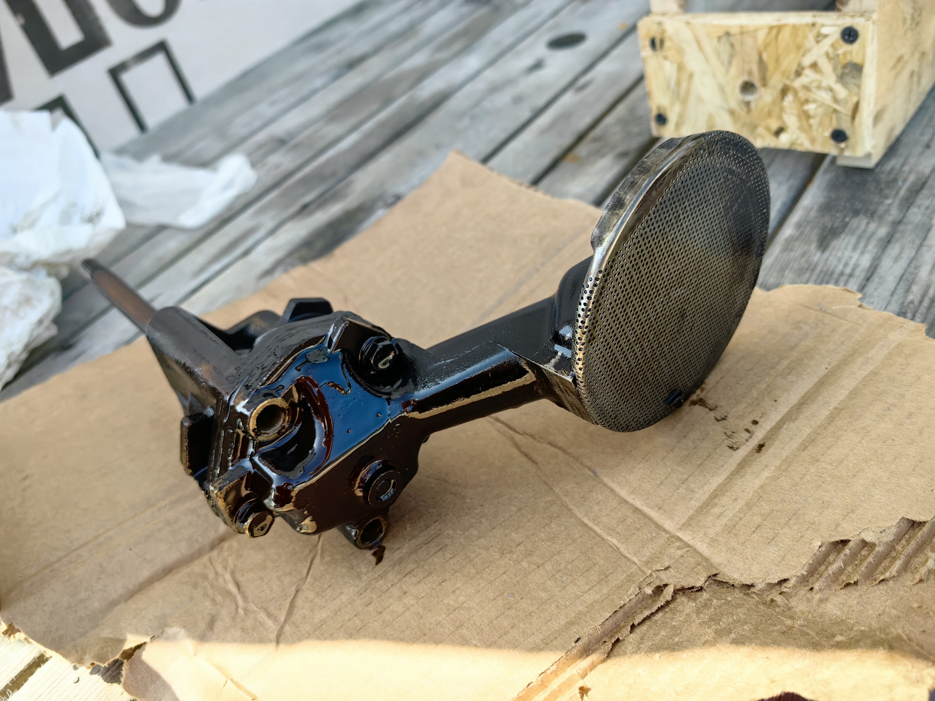

Ни разу не снимал поддон картера на ниве. Почитал в интернете как снимают этот поддон, люди расписывают что прям нереально сложно его снять, там чуть ли не пол машины разбирают для снятия и еще двигатель поднимают над машиной 😐 По этим рассказам у меня сложилось впечатление, что даже капиталку движка легче сделать чем снимать поддон 🤣 Потратил на чтения этих триллеров около часа, а по факту, без ямы, подъемника, домкрата на улице минут за 10 открутил все болты крепления поддона, за 1 минуту открутил маслонасос и снял поддон с маслонасосом, даже двигатель не поднимал над кузовом и передний мост не снимал😂
Только зря тратил время на чтения бесполезных рассказов😁 Внутри поддона лежали куски старого успокоителя, проволока,
вытряхнул все это в помойку. Маслонасос подкопченный, но в нормальном состоянии,
шестерни с виду без износа, сетка чистая. Коленвал на вид в порядке, особо там не увидишь, мешается мост.

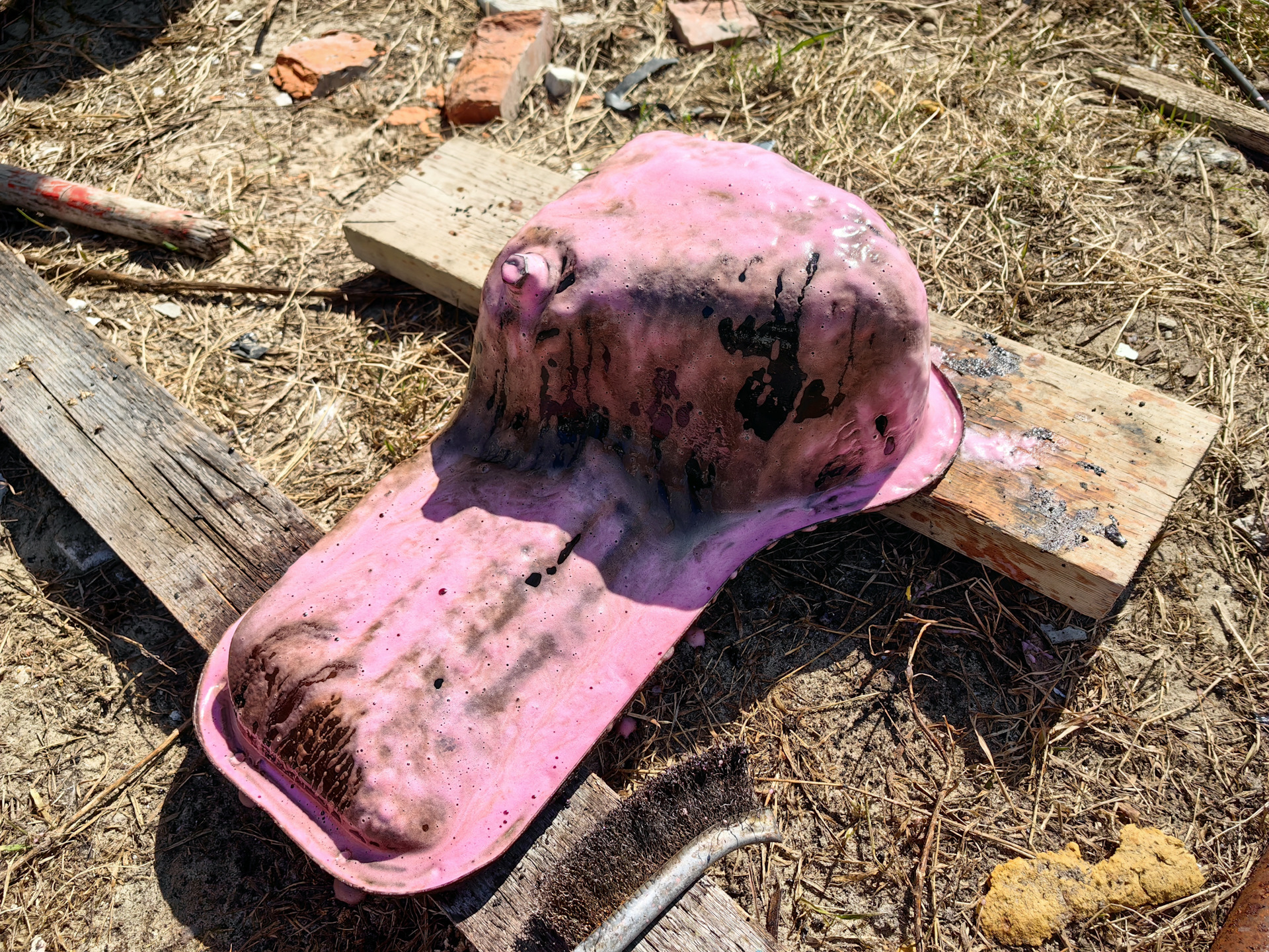

Решил помыть поддон и маслонасос с помощью розового шампуня грасс и опрыскивателя.
Отмылось все четко. Нанес тонкий слой герметика и на него приклеил резинопробковую прокладку на поддон, чтобы она не смещалась, когда буду совмещать поддон с блоком цилиндров. Поставил новую прокладку на маслонасос. Положил маслонасос в поддон, и завел под блок цилиндров. Прикрутил без проблем насос к блоку и в три приема начал прикручивать поддон. Самое сложное было закручивать динамометрическим ключом под конец, так как ключ длинный. Крутил на 6 кгс. Один болт пришлось тянуть от руки трещоткой, так как туда не подлезть динамометрическим ключом.

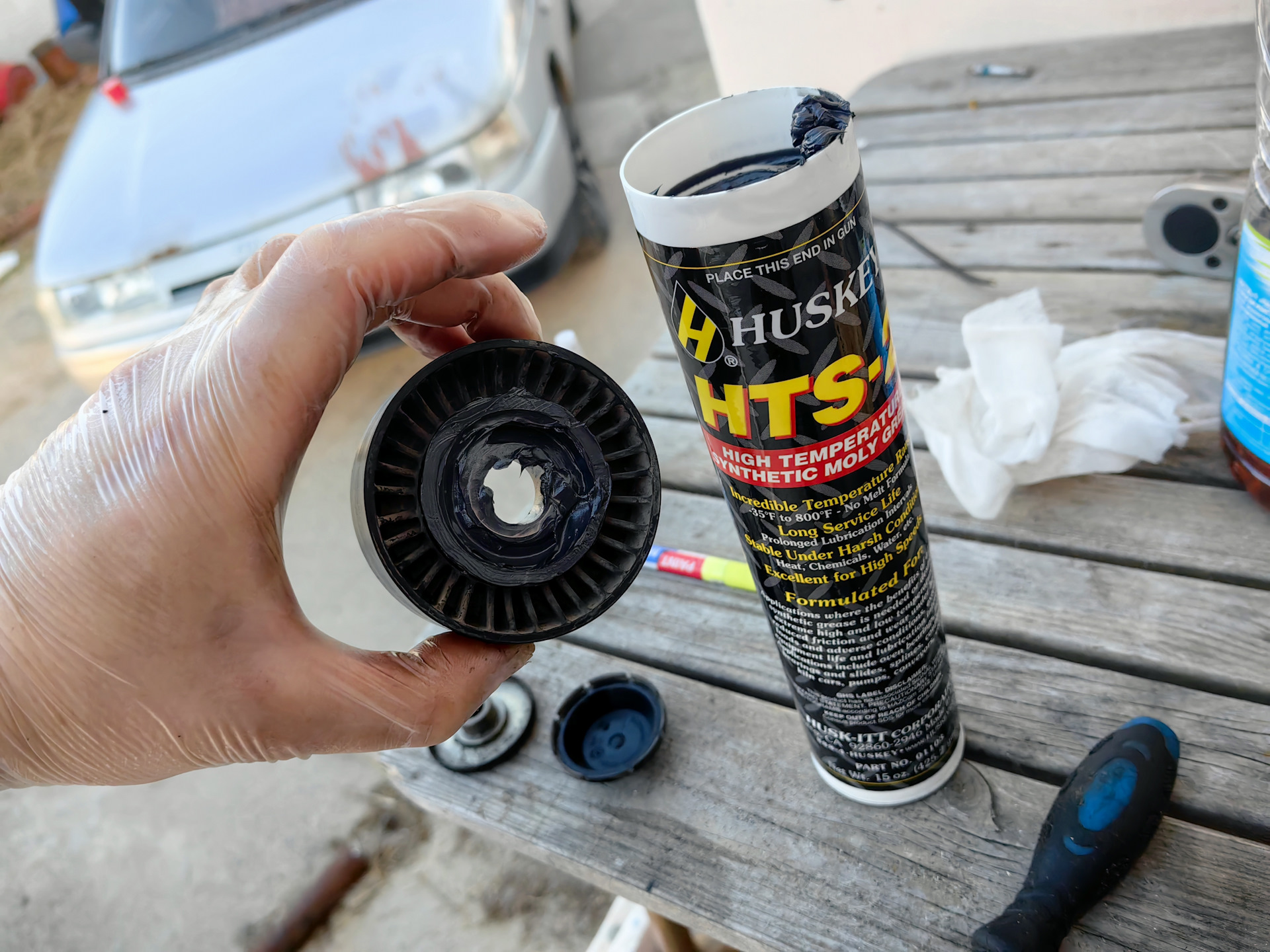

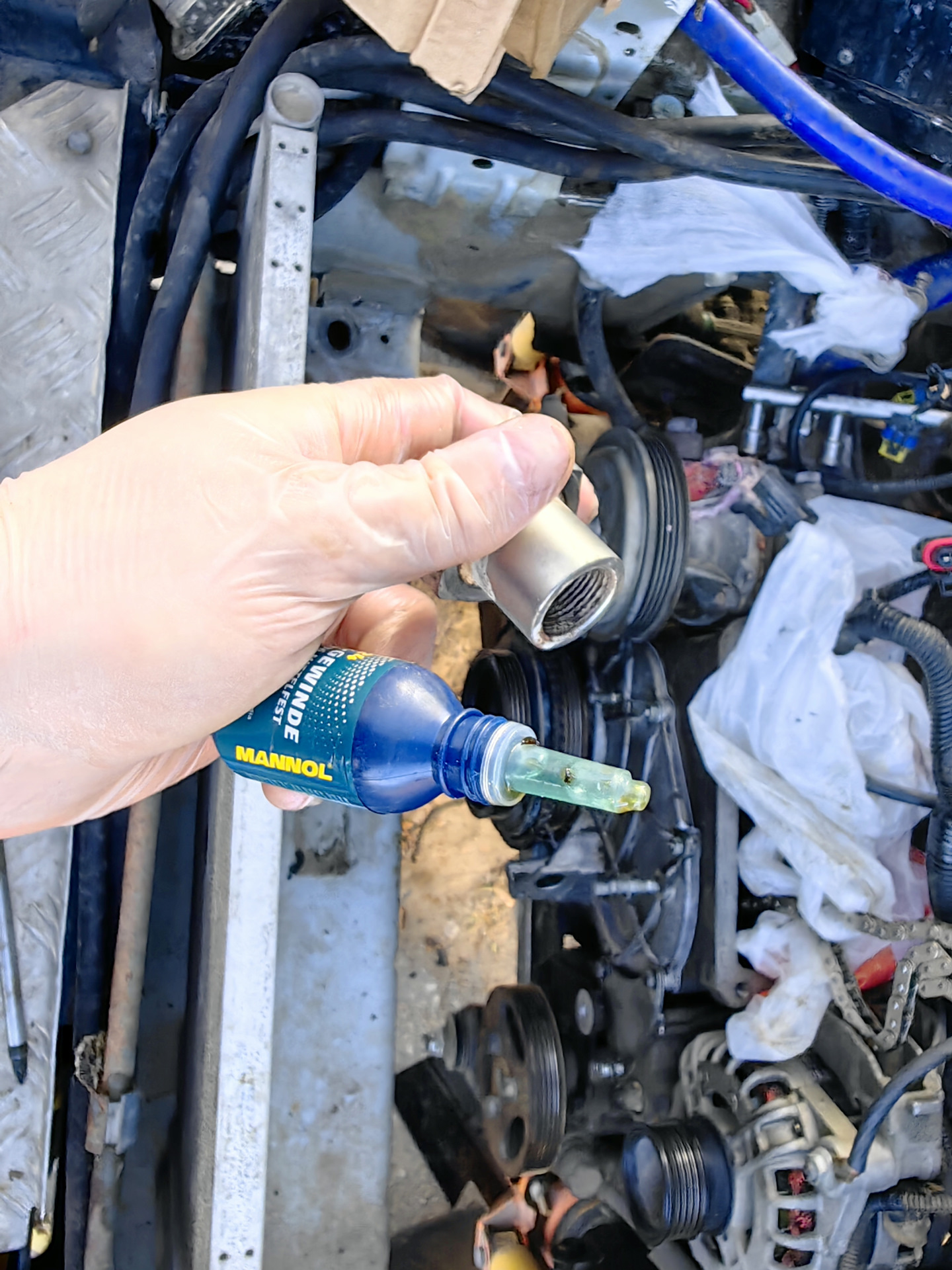

Обводные и натяжные ролики чуть шуршали, вскрыл крышки, а там смазка высохла. Промыл очистителем тормозов и забил в них американскую смазку Huskey HTS-2, высокотемпературную для высокоскоростных подшипников.
Установил ролики на блок цилиндров, поставил ремни навесного и кондиционера, натянув их. Вернул на место радиатор охлаждения с вентиляторами и термостатом.

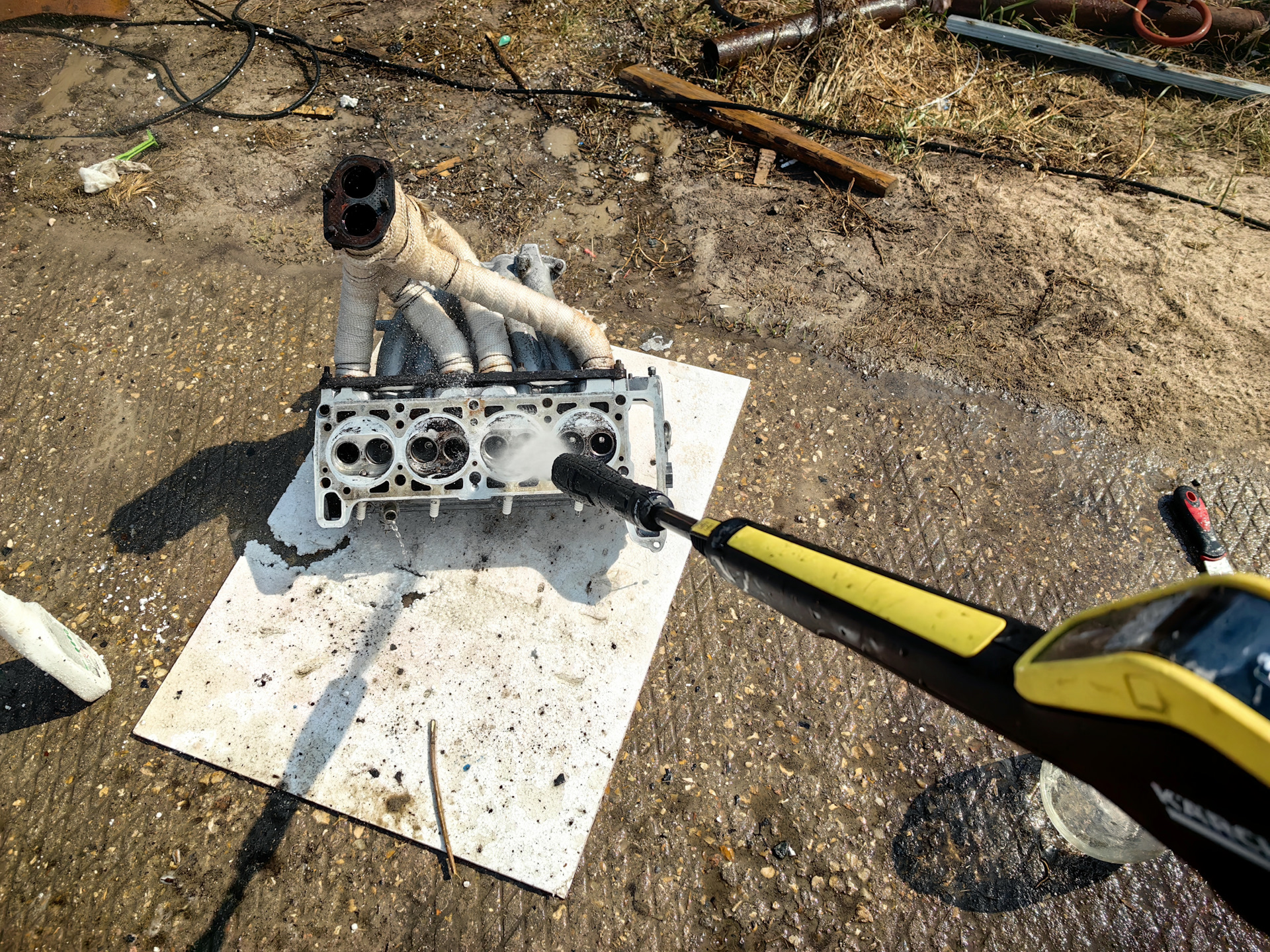

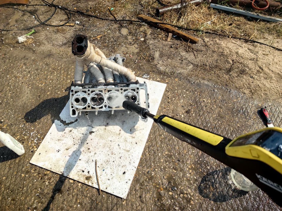

ГБЦ была вся грязная. Пробовал мыть шампунем грасс и опрыскивателем, но толку почти никакого и азелитом пробовал, моет в разы лучше шампуня грасс, но ГБЦ темнеет. Азелитом мыл лишь колодцы стаканов гидрокомпенсаторов и выпускные каналы клапанов. Но азелит как бы размягчает нагар, но все равно нужно чем то тереть. Вытащил я свой керхер и уже им от души помыл ГБЦ,
прям все до блеска отмывать не стал, и так нормально отмылось.

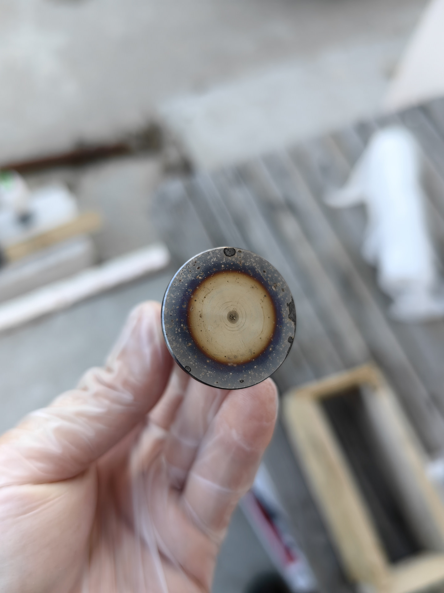

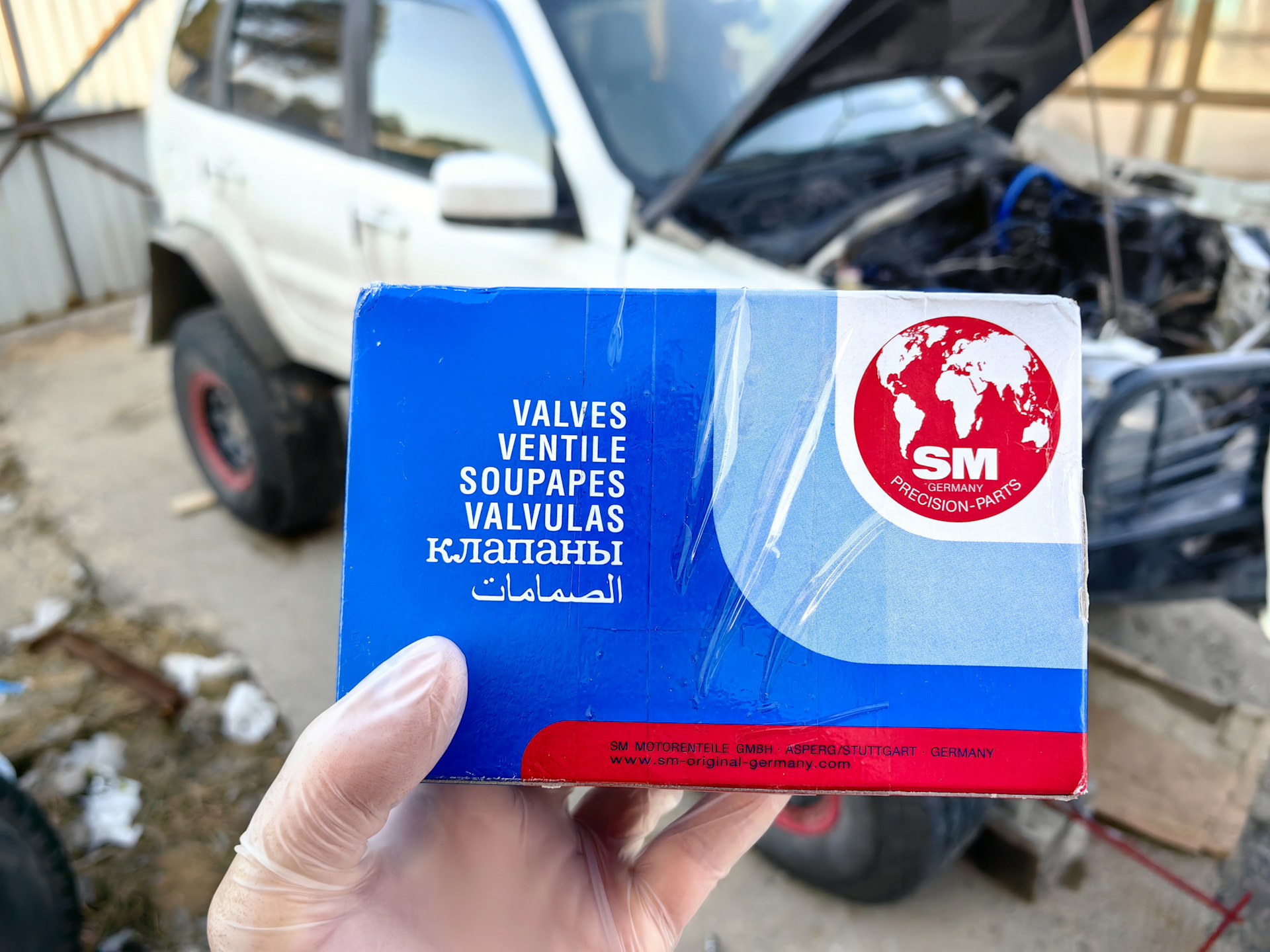

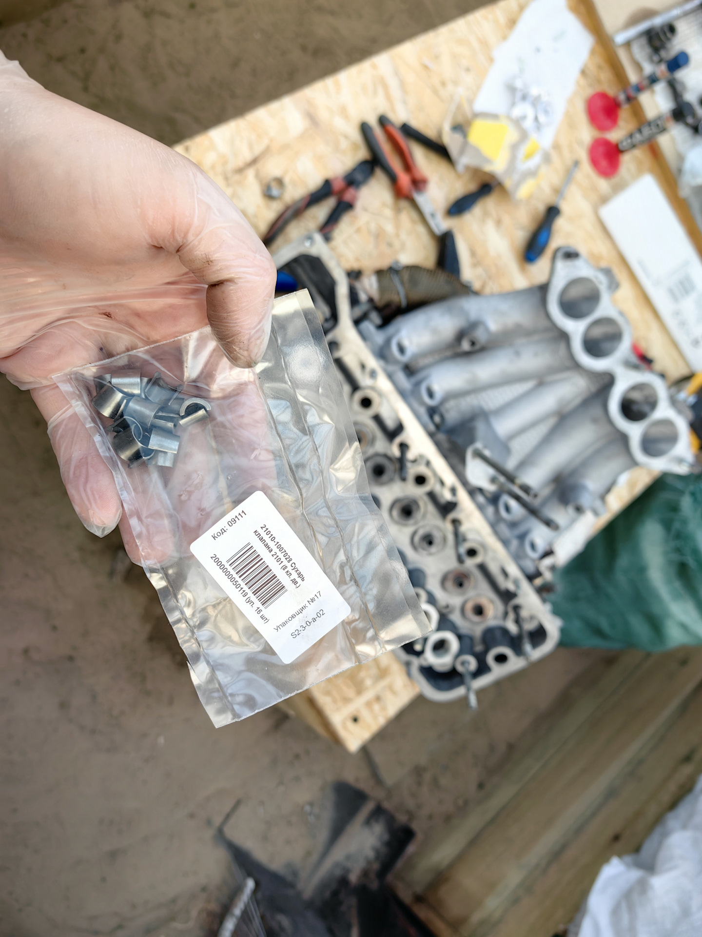

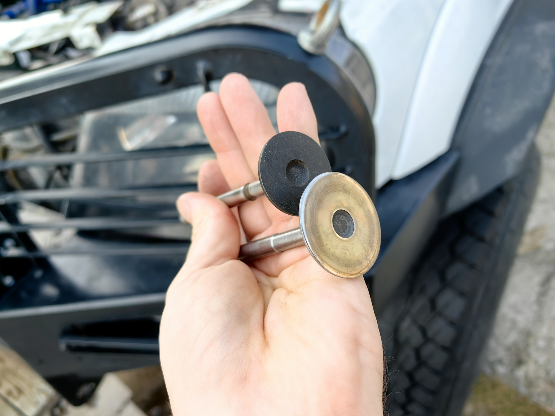

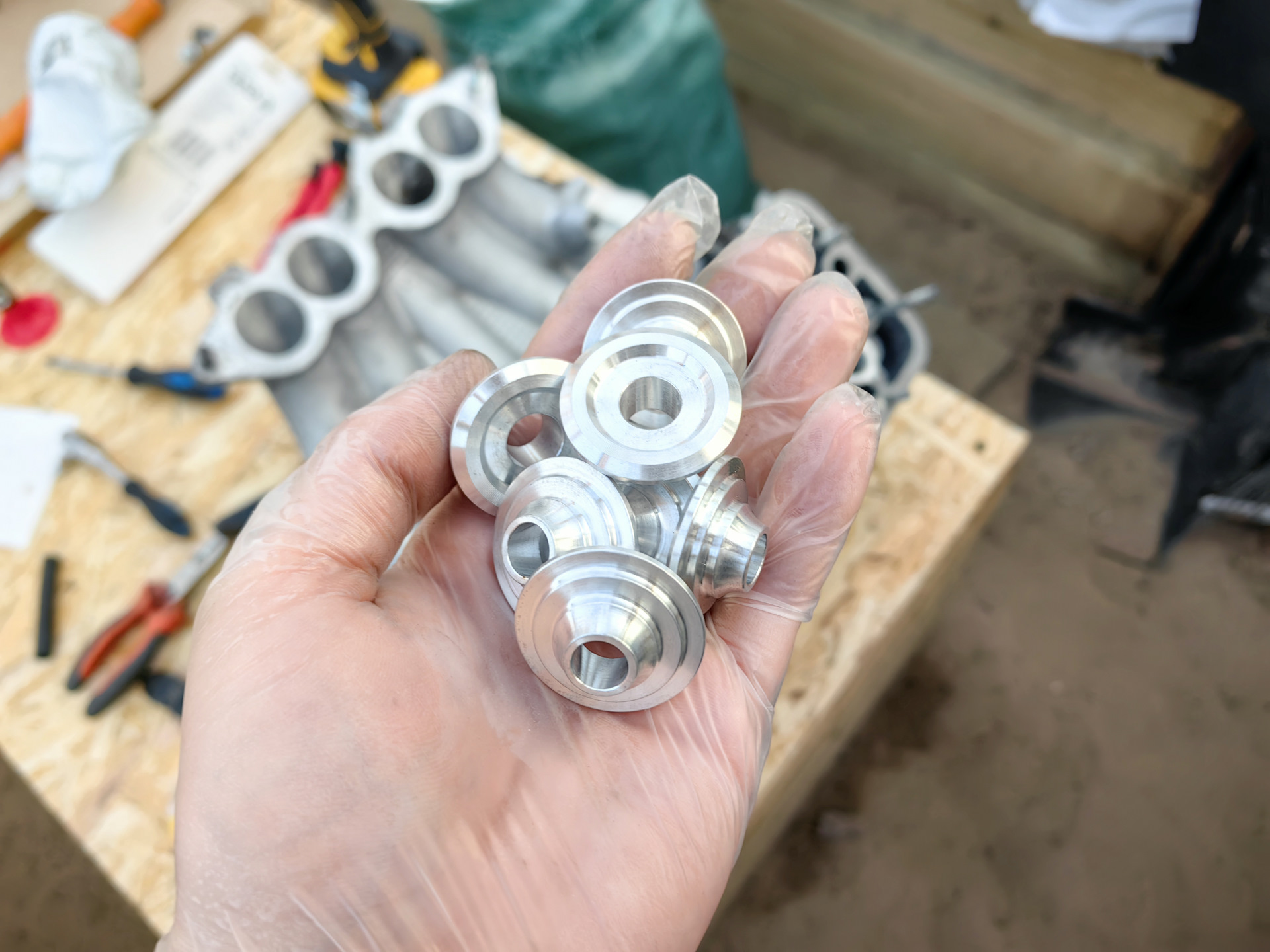

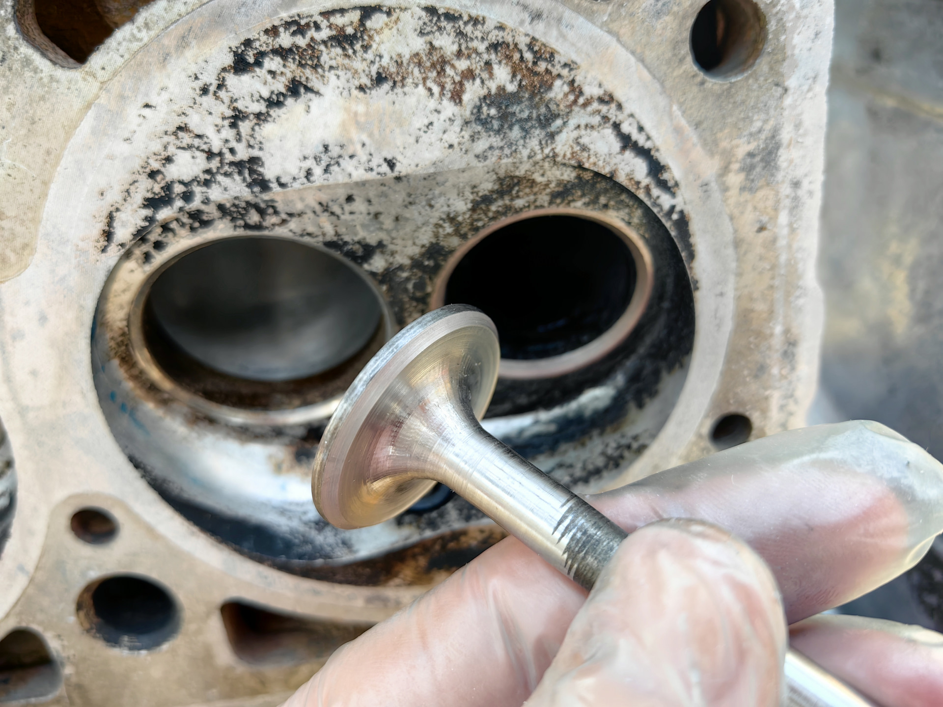

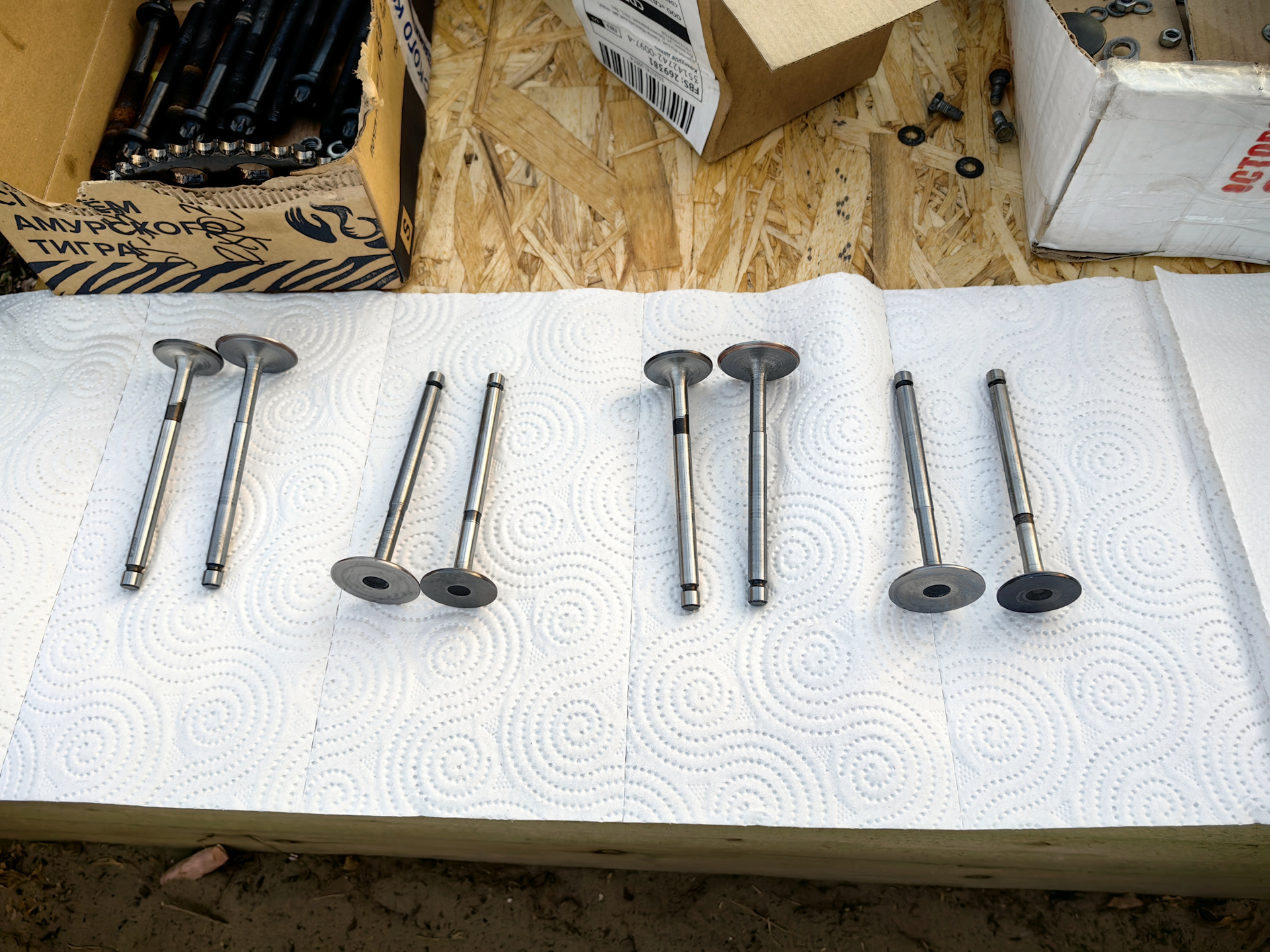

Пришли ранее заказанные клапаны немецкой фирмы SM, брал их на озоне за 4500 руб.

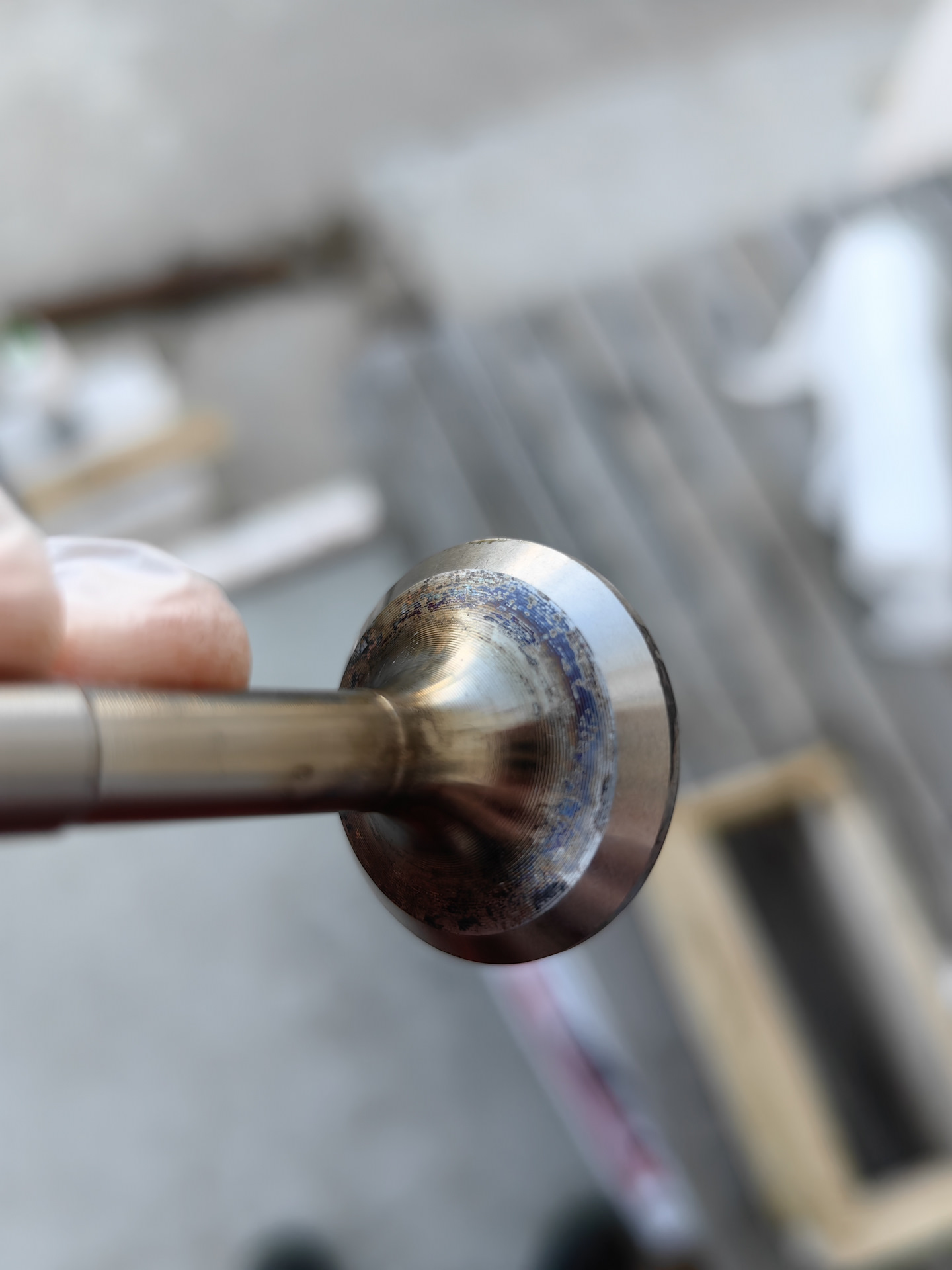

На упаковке установлены пломбы с голограммой и кодом. Проверил клапана, введя коды на сайте, клапана оригинал. Каждый клапан находится в индивидуальной упаковке. Вскрыл упаковку с выпускным клапаном. На хвостовике ножки клапана выгравирована надпись. А так выглядит ножка и тарелка.

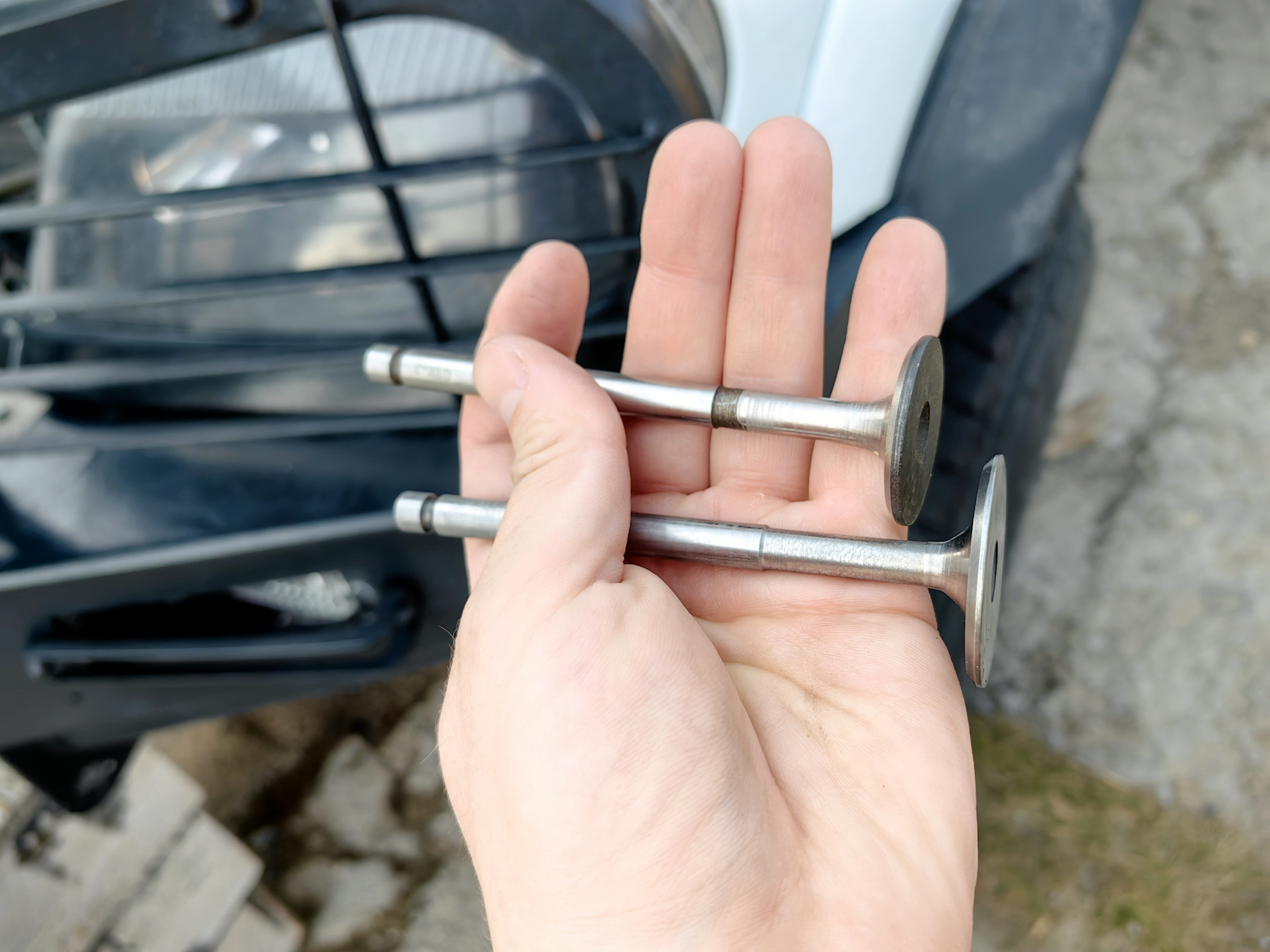

Проверил магнитом — выпускной магнитится очень хорошо. Я ни раз читал, что почему то у оригинала SM выпускные магнитятся, а у китайской подделки наоборот нет, очень странно. Спросил у одного человека с драйва, кто на свои жигули ставил эти клапаны, где выпускные так же магнитились, он сказал что больше 100 тыс км уже пробежала и все нормально. Так же прочел в комментариях, в одном из видео в ютубе, человек поставил себе 4 года назад такие же клапана в жигуль и до сих пор ездит, ничего не прогорело. Но ставить я себе эти клапана не стал, положил в ЗИП, так как у меня были еще и другие клапана, которые я так же заказывал заранее у мужика, у которого покупал расточенную ГБЦ и так же купил у него новые дюралевые тарелки с роспуском 2 мм.
За клапана отдал 3500р, за тарелки 2000р, доставка 480 р. Клапана, которые он мне прислал, облегченные, как я понял выточены из заводских клапанов, так как лежали в синих пакетиках и имели на ножке штампы ОТК.
Выпускные тарелки клапанов еле еле магнитятся, ножки вообще не магнитятся. Данные клапана и выпускные и впускные отличаются от тех, что у меня стояли ранее. На ранее стоявших выпускных тарелка не магнитилась вообще, а ножка магнитилась, но хвостовики ножек разбило. Поэтому пришел к выводу, что лучше я поставлю эти облегченные клапана с штампом ОТК, чем клапана SM, так как SM все хорошо магнитятся.

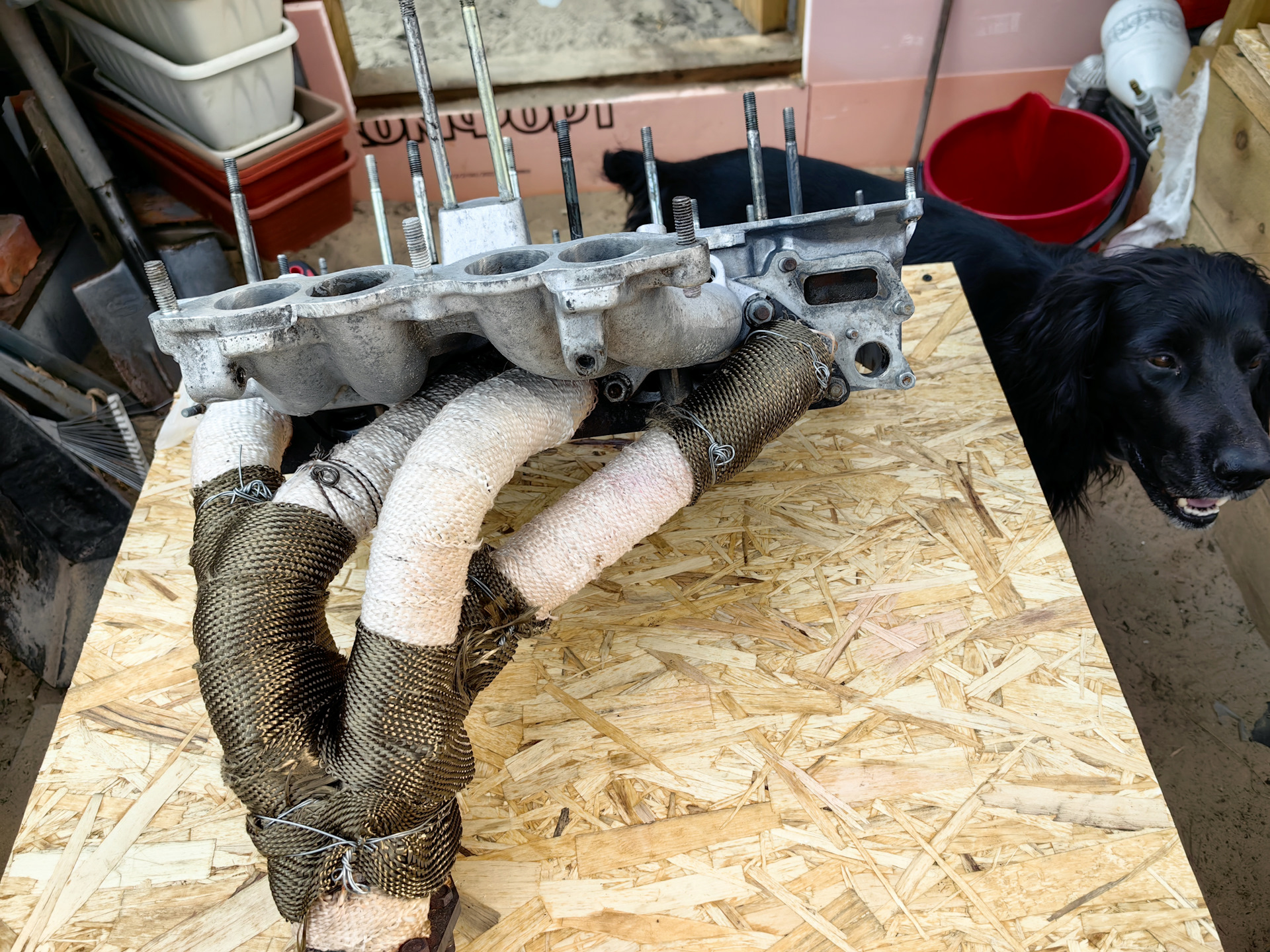

При мойке ГБЦ повредил термоленту фрезой от керхера, пришлось намотать поверх новую.
Весь обчесался от этой стекловаты😒

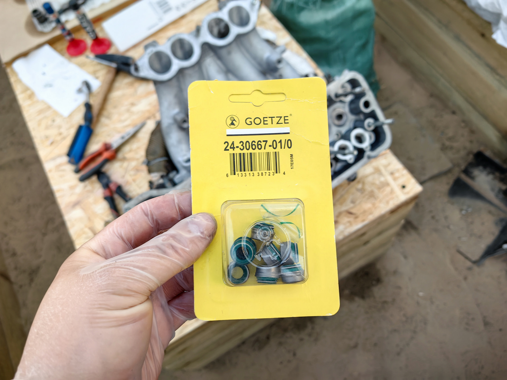

Купил маслосъемные колпачки Goetze,
хотел сперва поставить Резерв, но что то сильно сомневаюсь что это оригинал, а оригинальность гоедзе можно проверить, введя код на их сайте с голограммы на обратной стороне упаковки. Пришло время притирки клапанов, для этого заранее приобрел притирочные пасты от ВМПАвто, одну профессиональную, другую ФАБО (для финишной притирки).

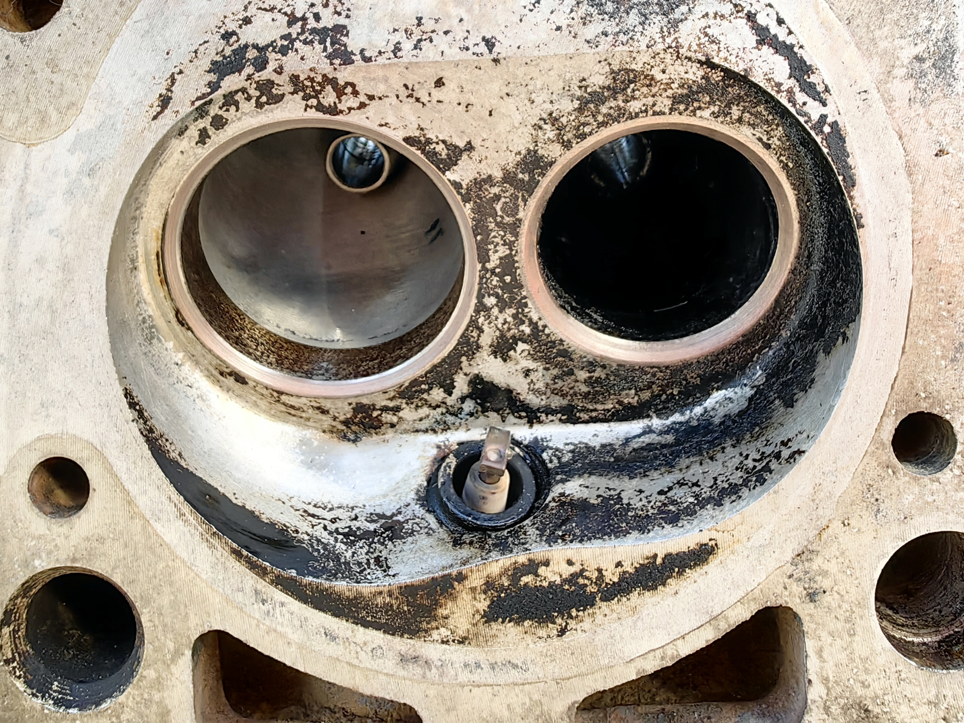

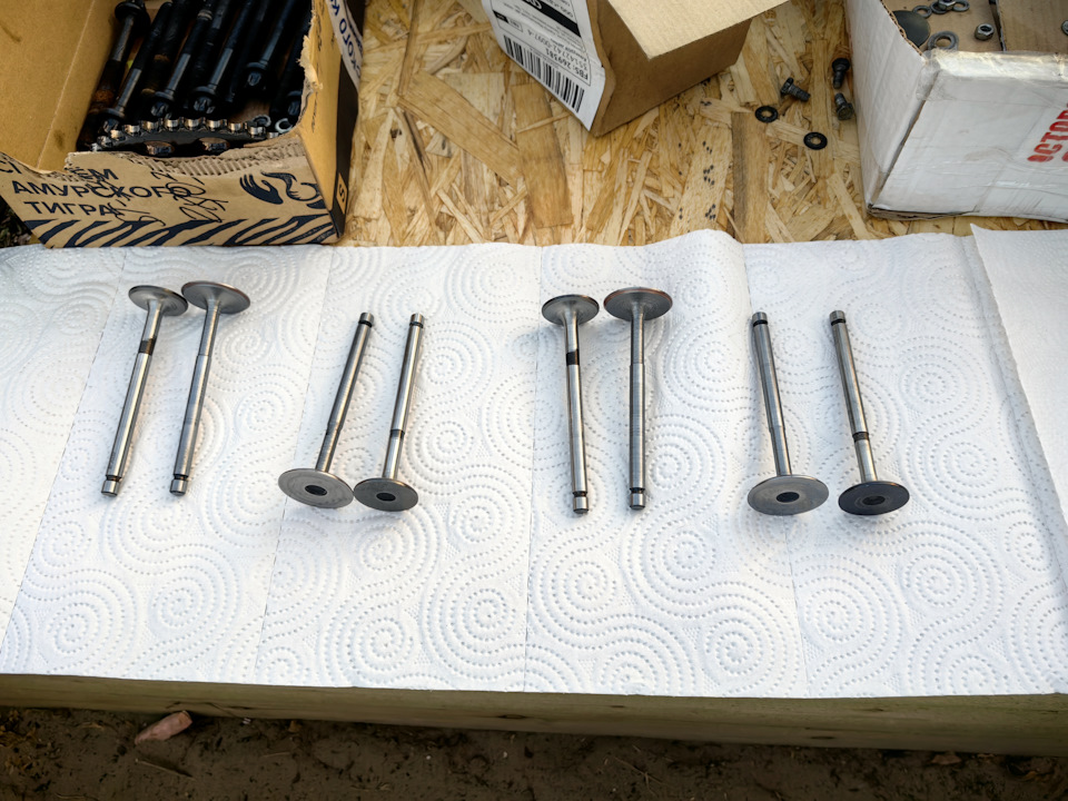

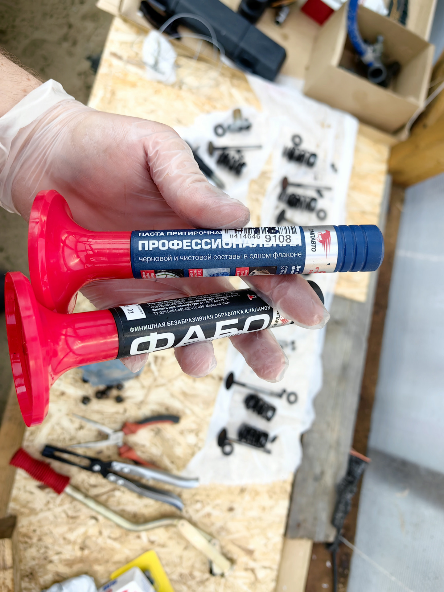

Покупал специальные приспособы для притирки с присосками на концах, но лучше такие не покупайте, присоска не держит, все прокручивается, все это полная чушь, они подходят только для просаженных направляющих или для просаженных ножек клапанов, когда клапан болтается в направляющей, тогда вот присоской еще этой можно притирать. Оказывается в моей ГБЦ стоят стоковые направляющие, а не бронзовые, хотя я покупал ее типо с бронзовыми, то есть продавец обманул🤔 Смазал все направляющие внутри моторным маслом, так же мазал ножку клапана маслом. Наносил на кромку клапана профессиональную пасту синего цвета для притирки и проталкивал клапан по направляющей до седла. На шуруповерт прикрутил при помощи хомутов кусок шланга, а другой конец шланга хомутами прикручивал к ножке клапана. И шуруповертом по часовой и против часовой стрелки вращал клапан несколько минут, притирая его. После притирки профессиональной пастой я вытаскивал клапан, вытирал его насухо, так же протирал седло в ГБЦ, убирая остатки потемневшей притирочной пасты, а далее наносил финишную пасту ФАБО, снова смазывал ножку и направляющую клапана маслом и опять притирал шуруповертом.
Делал двойную притирку, чтобы наверняка.
Почему то все выпускные клапана входили очень туго в направляющие, но после притирки прирабатывались и уже входили/выходили нормально, а впускные клапана сразу и входили и выходили легко. Видел несколько видео, новые клапана в новых седлах у людей чуть люфтили, у меня же вообще все без люфта.
Качество притирки керосином не проверял, так как не хотелось снимать коллектора, потому что пришлось бы менять прокладку, а она у меня не стандартная, так как каналы увеличены. По теории, из некоторых рассказов и видео, если клапан даже был не очень хорошо притерт, то со временем клапан сам притирается к седлу при работе двигателя, поэтому типо даже достаточно сделать черновую притирку, хз правда это или нет, я не моторист со стажем🤷♂️ Притертые клапаны.

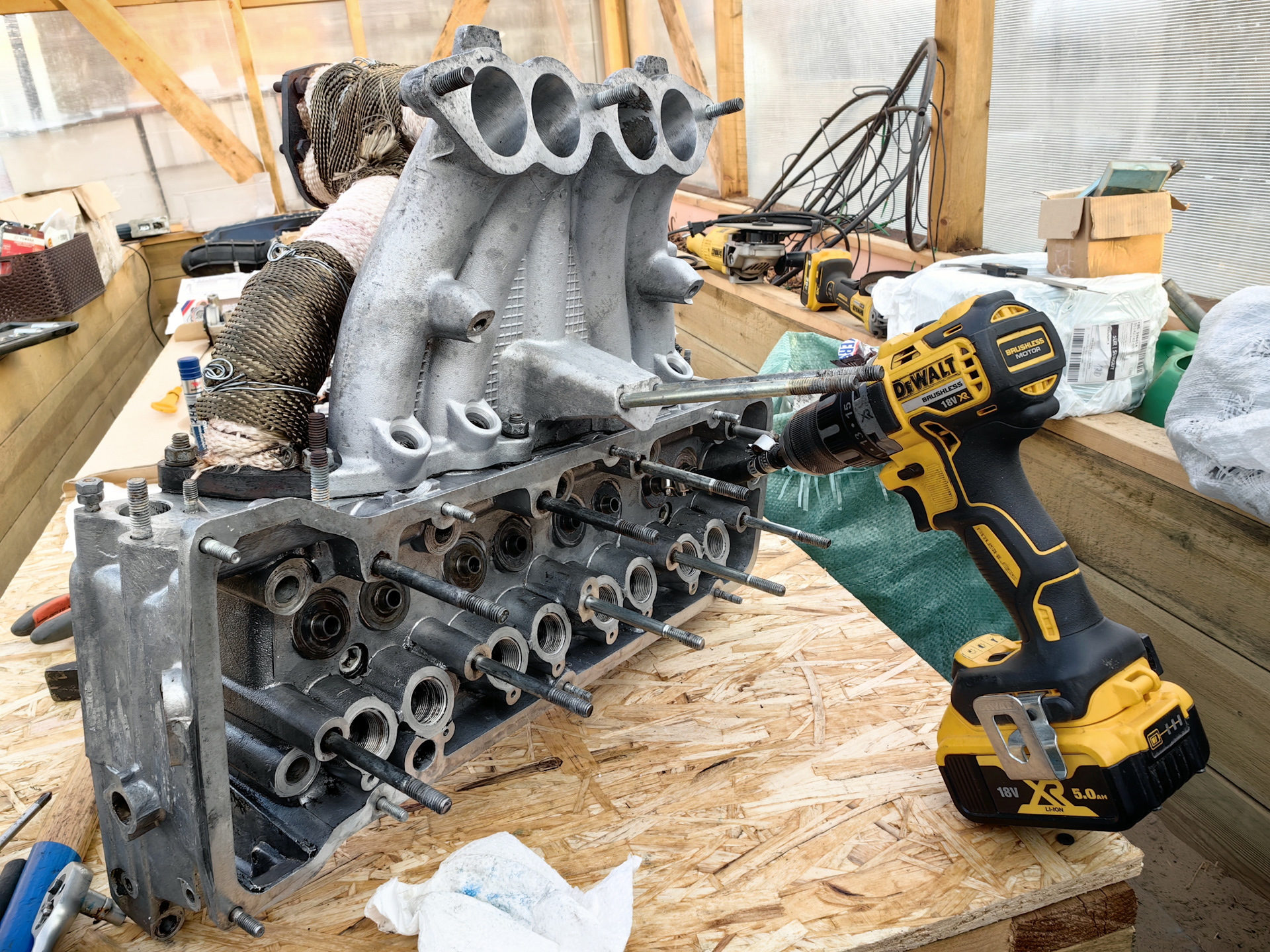

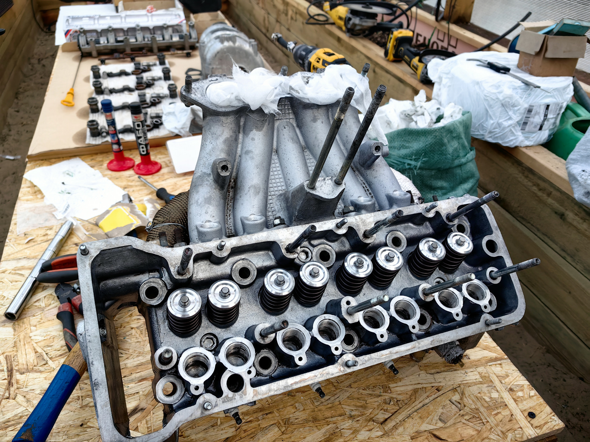

Далее, я поочередно вставлял клапана в ГБЦ, смазывая моторным маслом, из упаковки маслосъемных колпачков брал пластиковую направляющую, одевал на клапан, смазывал направляющую и маслосъемный колпачок маслом и при помощи оправки из набора автодело забивал маслосъемные колпачки на ГБЦ. Устанавливал подушку малой пружины, вставлял новые малые и большие пружины, сверху новые тарелки и при помощи приспособы засухаривал клапаны новыми сухарями.
ГБЦ почти собрана 😁
Стаканы с гидрокомпенсаторми буду ставить уже на двигателе, так как там удобнее тянуть динамометрическим ключем.
Облегченные клапана с доставкой 3980;
Облегченные тарелки 2000;

1) Как? Какой приспособой забил смазку HSK2 в подшипники роликов¿ они же закрытые
2) как проволока оказалась в поддоне¿
3) Ну а по снятию поддона и говорить нечего)

А седла клапанов прирезали под 30-45-60°? Как-то этот момент не отображен в записи.
я не фрезеровал седла, просто вытащил одни клапана и поставил другие, у данных клапанов рабочие поверхности кромки должны по углу полностью подходить к седлам этой ГБЦ, потому что покупались у того же человека, кто собирал данную ГБЦ изначально и я у него заказывал именно под эту головку клапана
клапана сделаны из стоковых, значит угол будет как у стока
Я бы всё равно прошелся, поправил, подрегулировал ширину прилегания, 1.2-1.5мм.
Нету фрез, это надо их где то искать в интернете, заказывать, нету времени, мне машину срочно собрать надо
