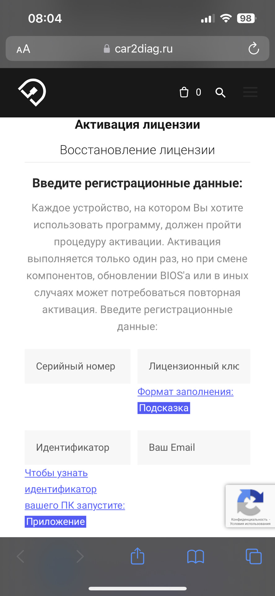

Насмотревшись на YouTube блогеров, которые активирует скрытые функции на VAG, захотел приобрести себе Вася Диагност. Нашел на Wildberries Автосканер Вася Диагност ORIGIN (артикул 17875324). Почитал отзывы на WB, посмотрел в интернете, в принципе понравился и я заказал.
После по инструкции отправил на письмо «1» на почту zakaz@vasyadiagnostofficial.ru
Пришла дальнейшая инструкция по активации, видеокурс и сборник кодировок VAG.
Активация очень простая: нужно ввести серийный номер, лицензионный ключ (все эти данные идут в упаковке), идентификатор своего компьютера и эл.почту.
После активации на почту приходит ссылка на скачивание приложения.

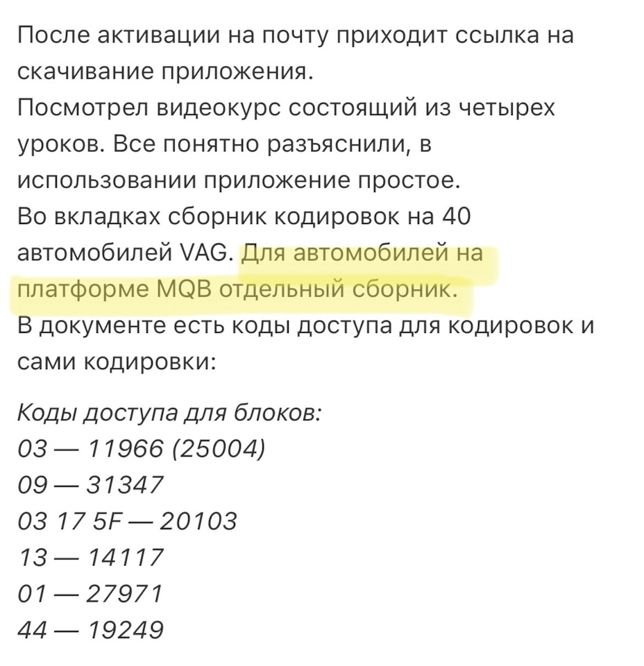

Во вкладках сборник кодировок на 40 автомобилей VAG. Для автомобилей на платформе MQB отдельный сборник.
В документе есть коды доступа для кодировок и сами кодировки:
Коды доступа для блоков:
03 — 11966 (25004)
09 — 31347
03 17 5F — 20103
13 — 14117
01 — 27971
44 — 19249

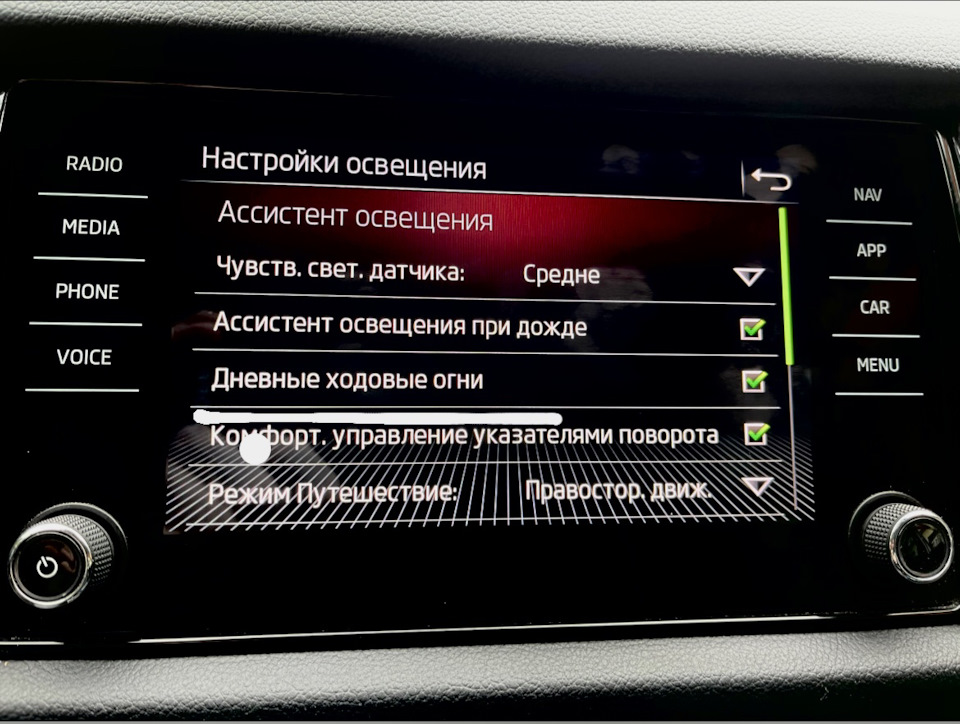

Из всех доступных здесь кодировок использовал:
2.4 Отключение ДХО через меню:
Блок 09 → логин-пароль 31347 → адаптация → (2)Daytime running lights-Tagfahrlicht Aktivierung durch BAD oder Bedienfolge möglich → активировать → сохранить (выполнить)
Не знаю какая польза от этой функции, но решил, что пусть будет)

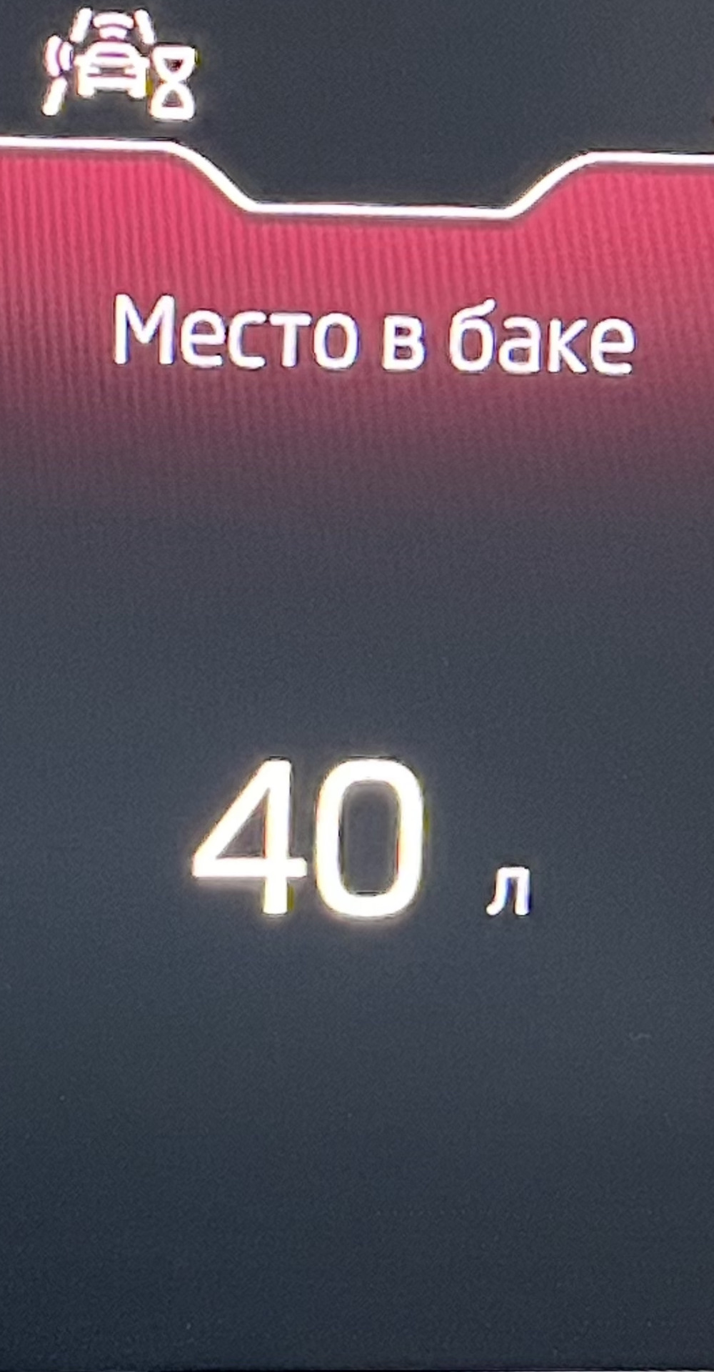

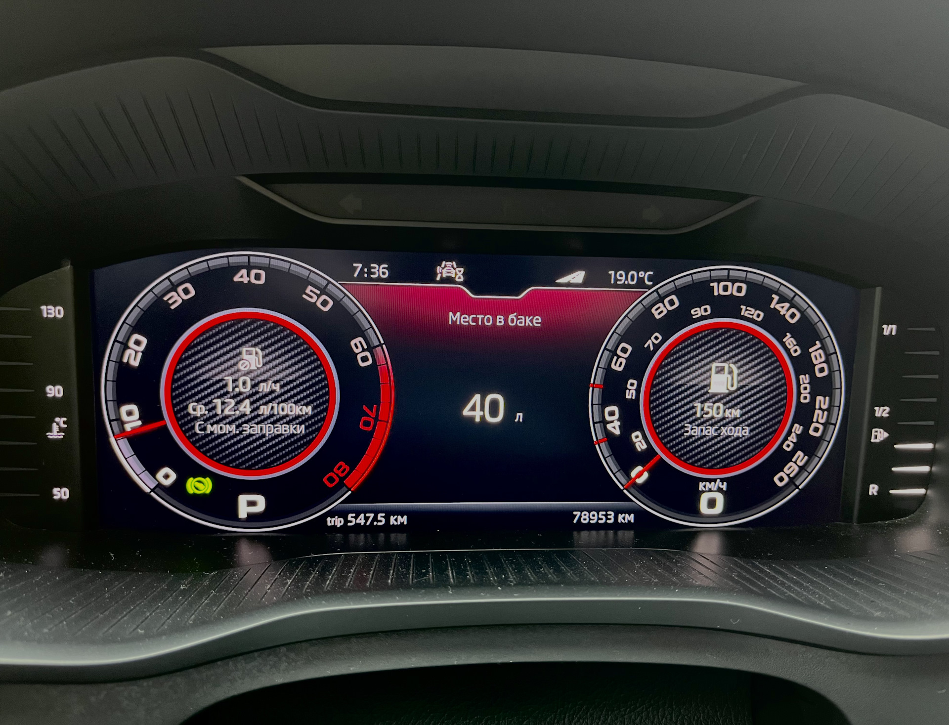

Отображения свободного места в баке на экране приборной панели:
Заходим в блок 17 → Кодирование → Длинное кодирование → в 10 байте 4 бит ставим значение 1 → сохранить
Удобная функция, можно на АЗС заправить авто на это количество литров.

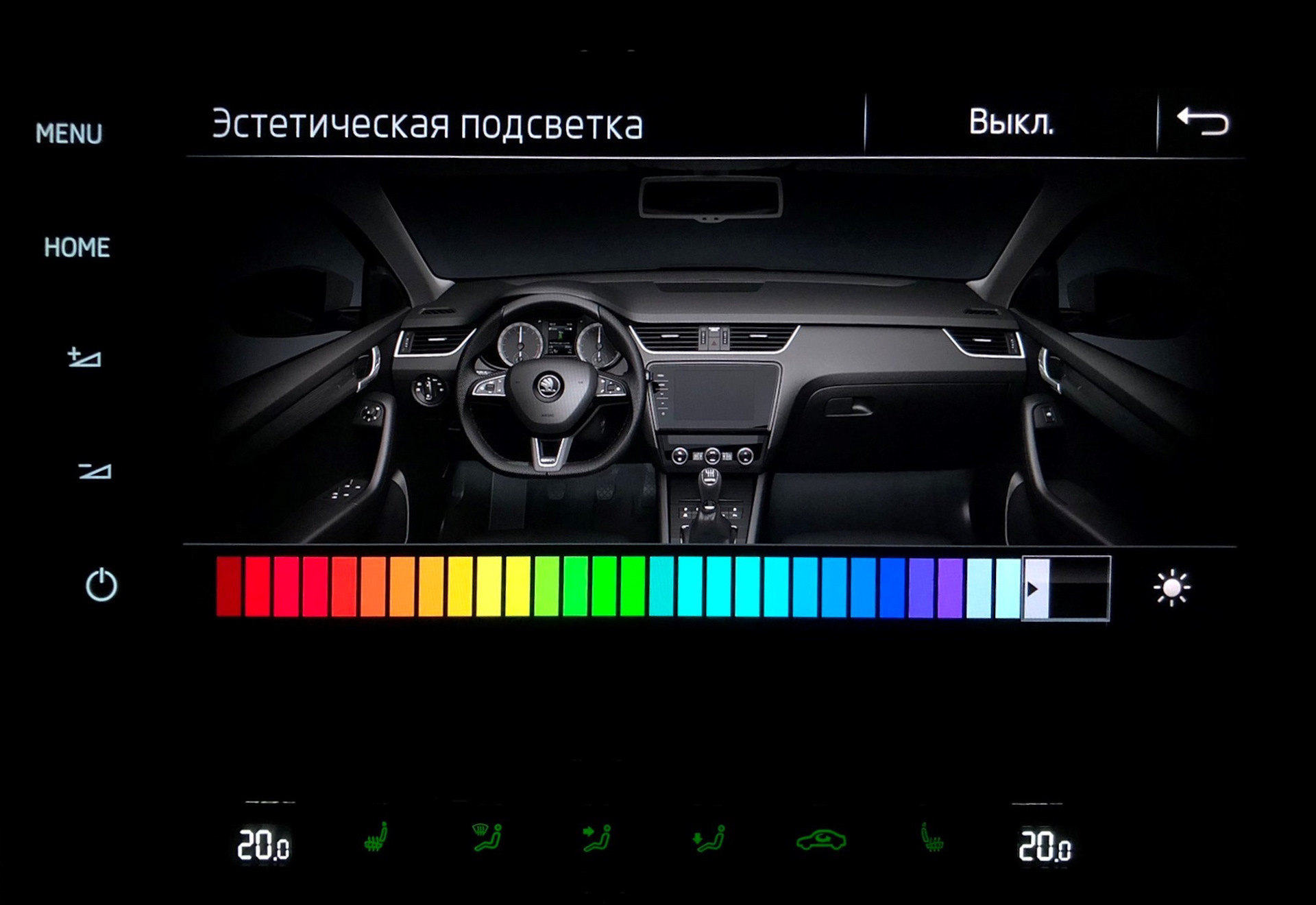

Ещё вопрос к знатокам в этой теме, кто активировал дополнительные цвета эстетической подсветки? У меня не получилось это сделать, хоть все делал по алгоритму. Заранее благодарен за ответы🙏🏻

По топливу — всегда +5л зайдет к тому что пишет
