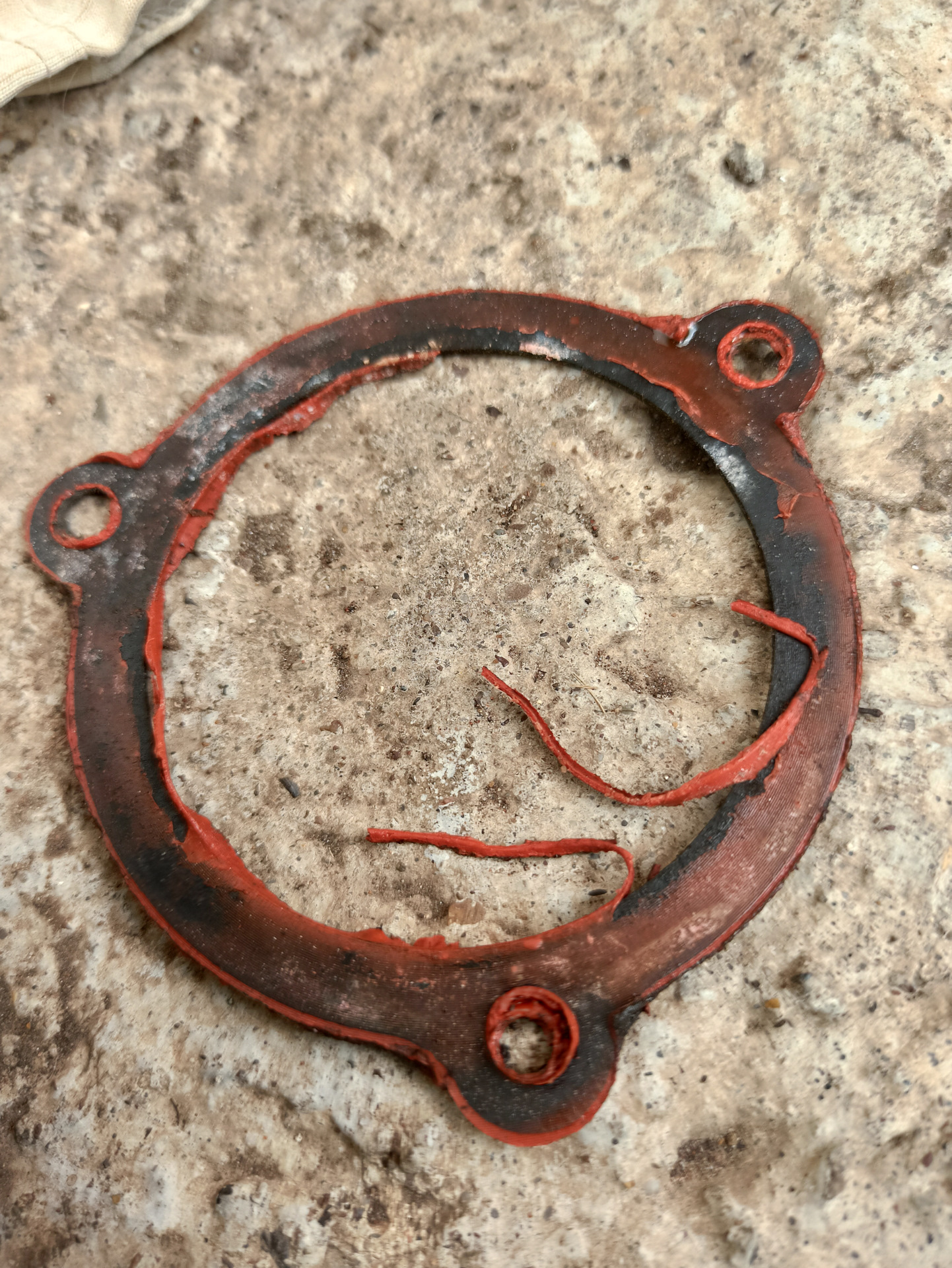

Симптомы:
Дважды вставал: на трассе и в городе.
Рвали газы патрубки.

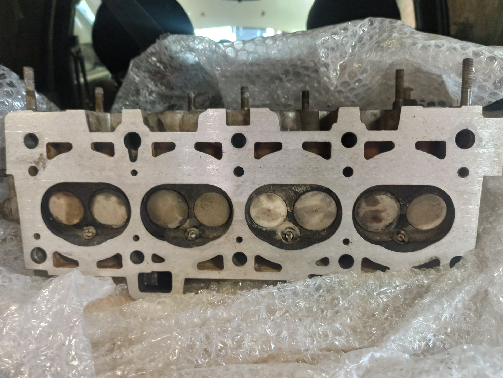

Замер компрессии показал (10,5:9:9,5:11) — прогар между 2 и 3.
Было выявлено ещё давно, после ремонта головы, ещё тыщ сто назад. Спустя время ничего не изменилось.
Также на оборотах в РБ поднимался ряд капиллярных пузырьков.
Уходил ОЖ из системы, не имея подтёков.(да, печку постоянно проверял)
Ко всему этому прибавить масложор порядок 1л на 5000км.

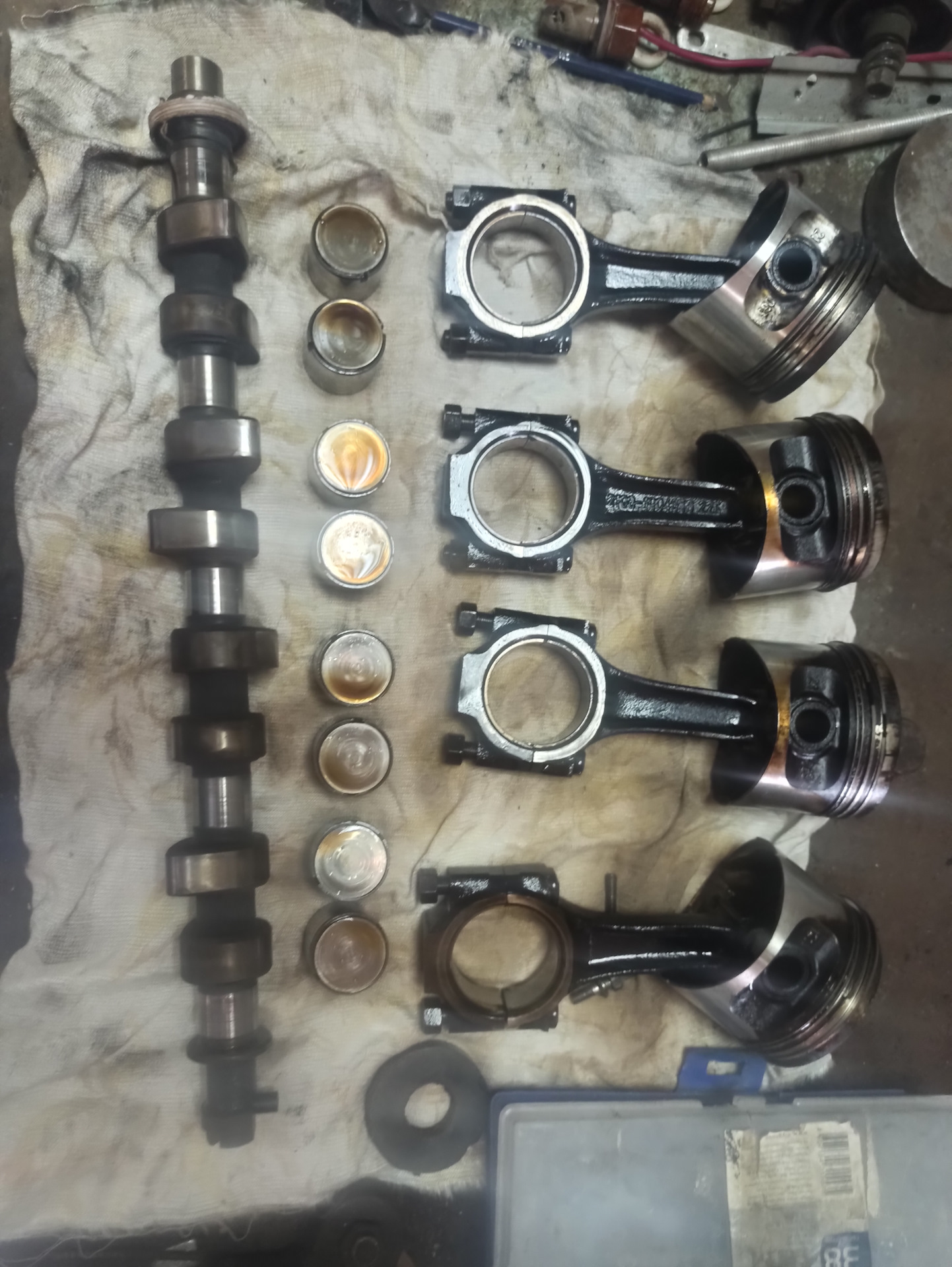

Раскидать, расписать перечень запчастей
Собираем список запчастей:
Кольца комплект;
Прокладка ГБЦ;
Прокладка поддона;
Сальник распредвала;

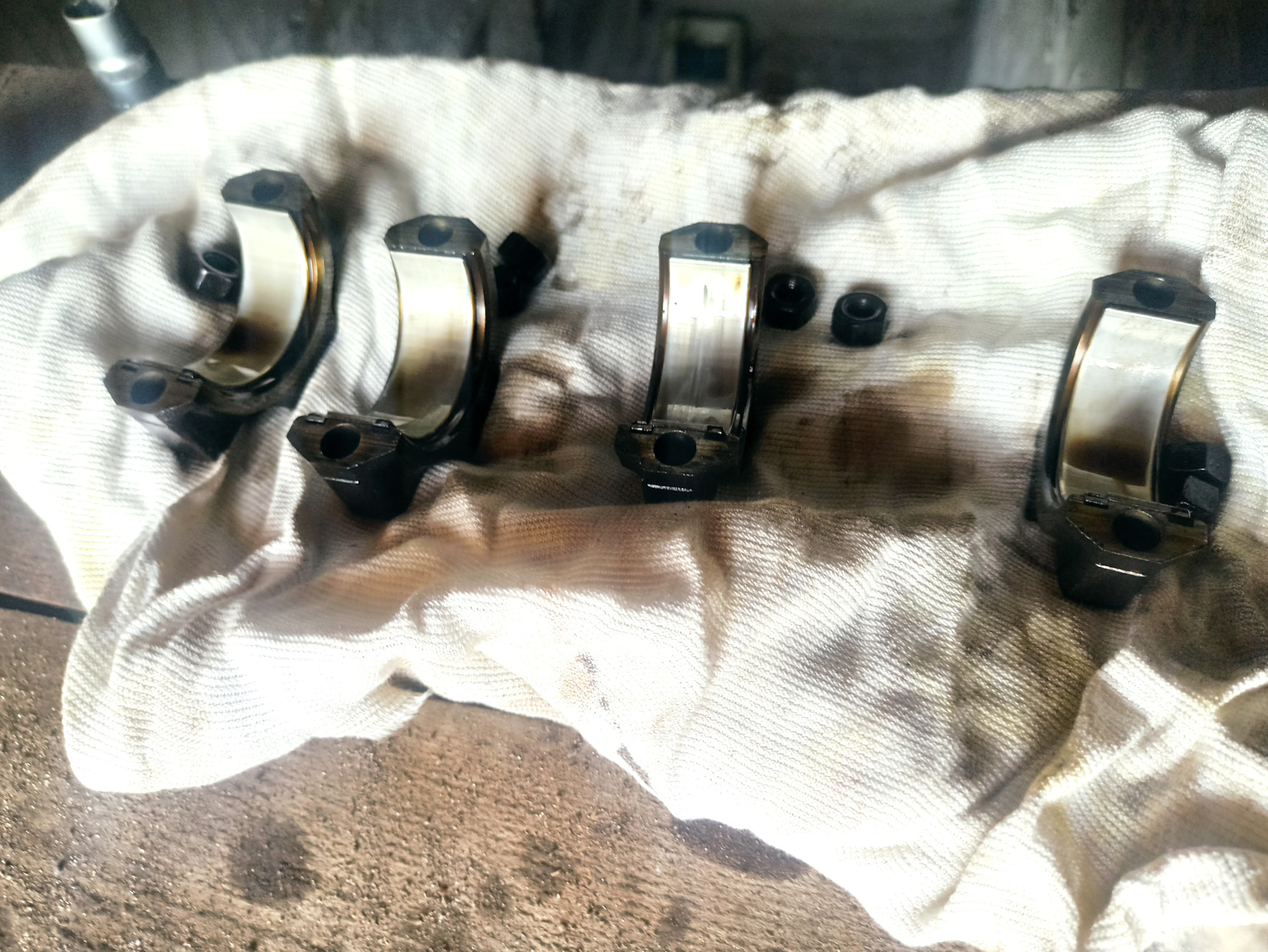

Болты ГБЦ — 10шт;
Болты крепления крышки вкладышей — 8шт;
Прокладка клапанной крышки(имеется);
Грибочки клапанной крышки (имеется);
Прокладки комплект впуск-рессивера;
Прокладка коллектора (металлопакет);
Фильтр масляный, воздушный, салонный;
Масло;
Прокладка помпы;
Антифриз 10л
За всё отдаем около 10к₽

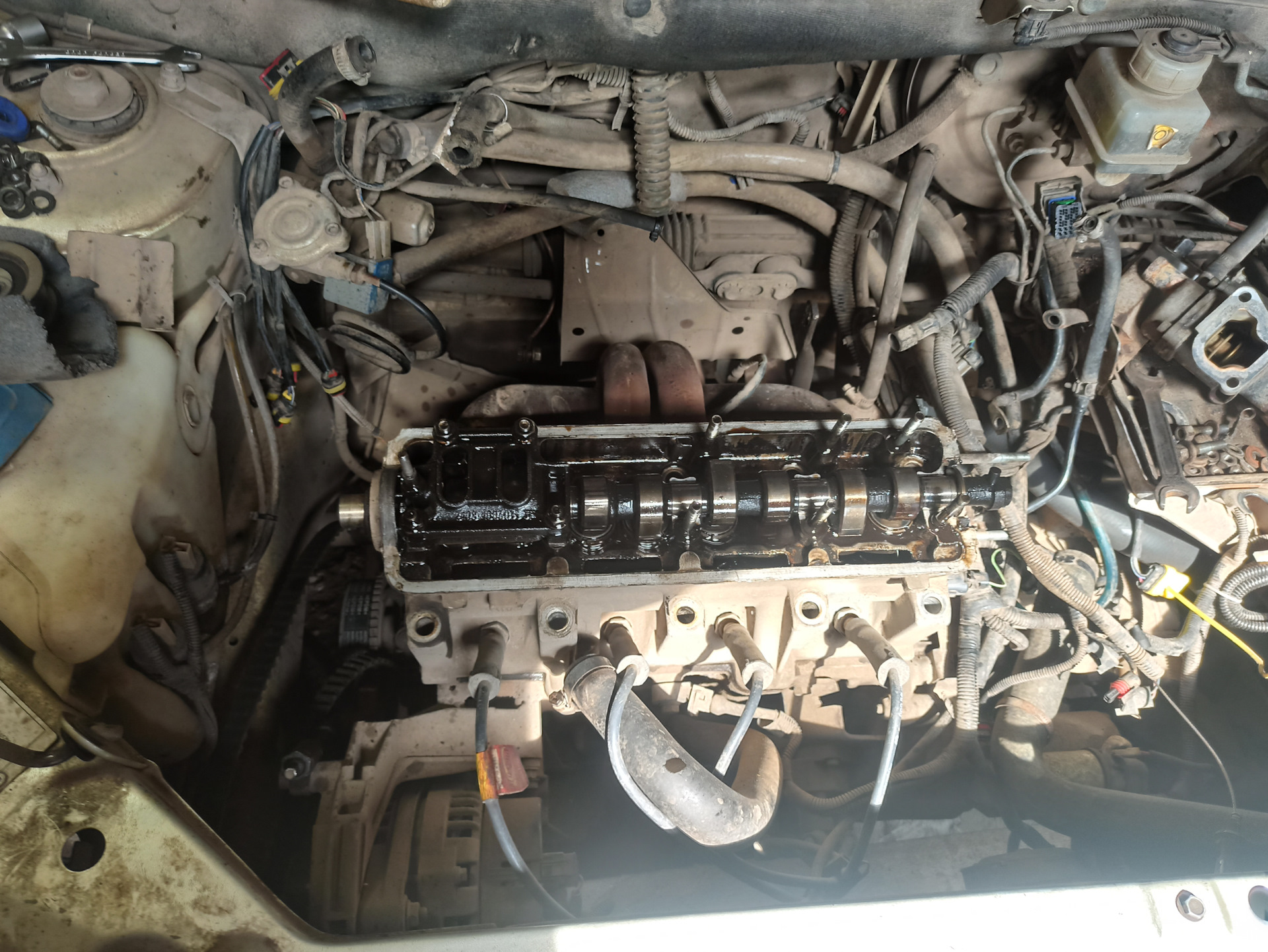

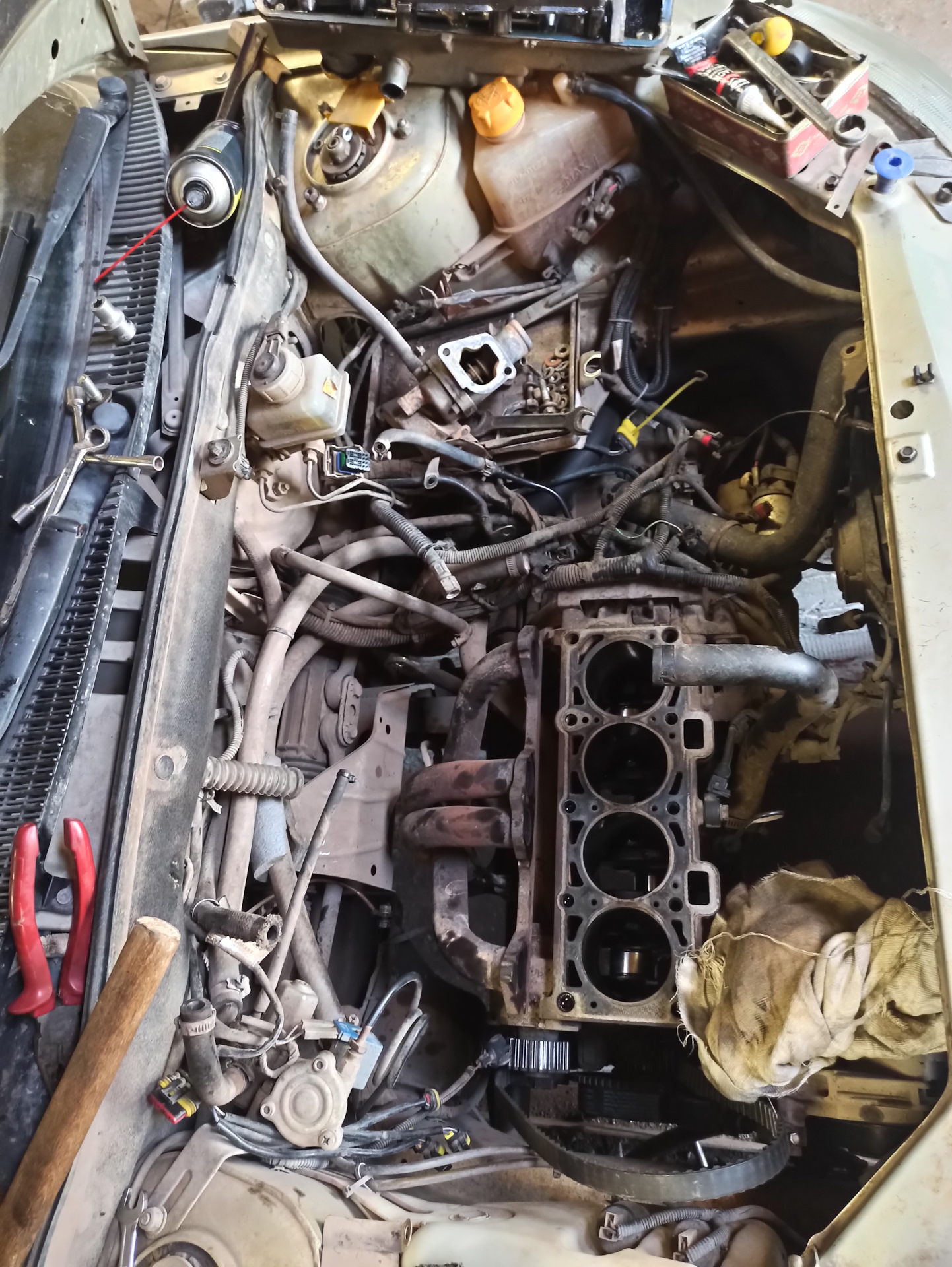

День 2
Переключаемся в режим "енота-полоскуна"🤤

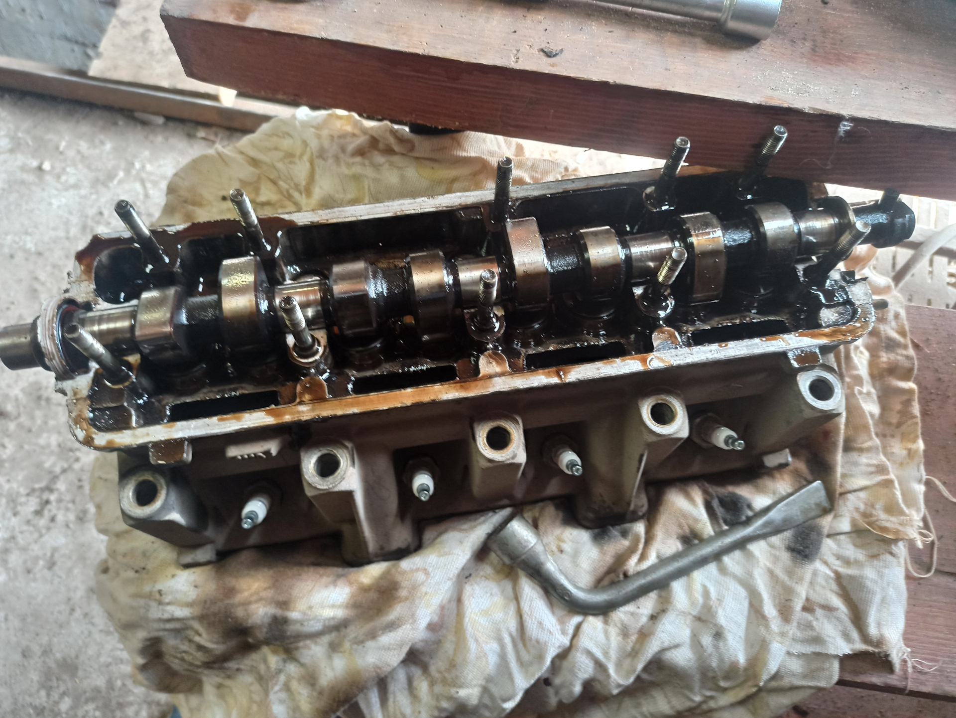

Сперва подровнять голову:

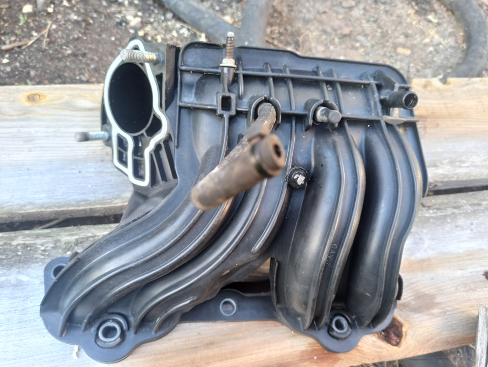

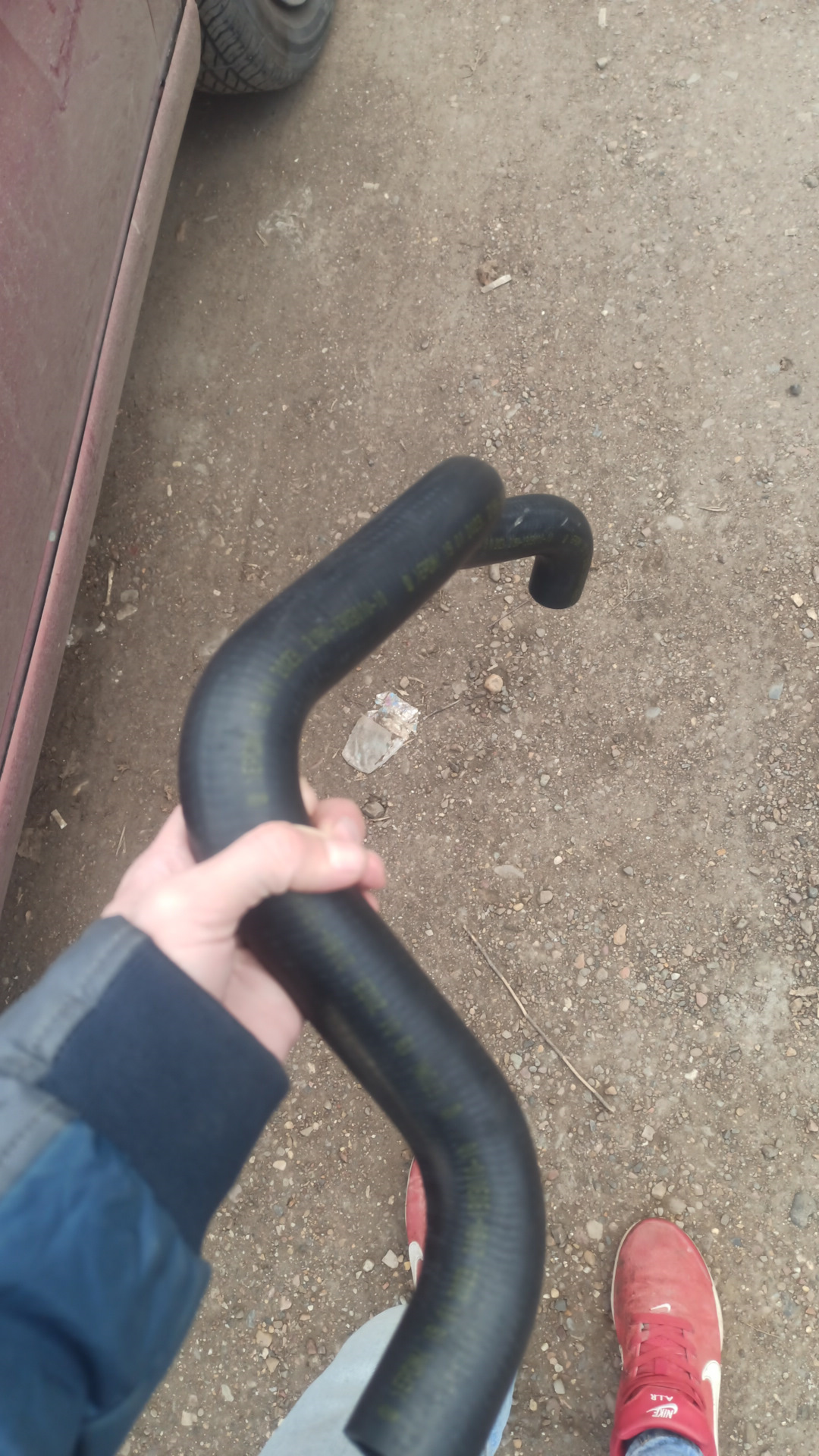

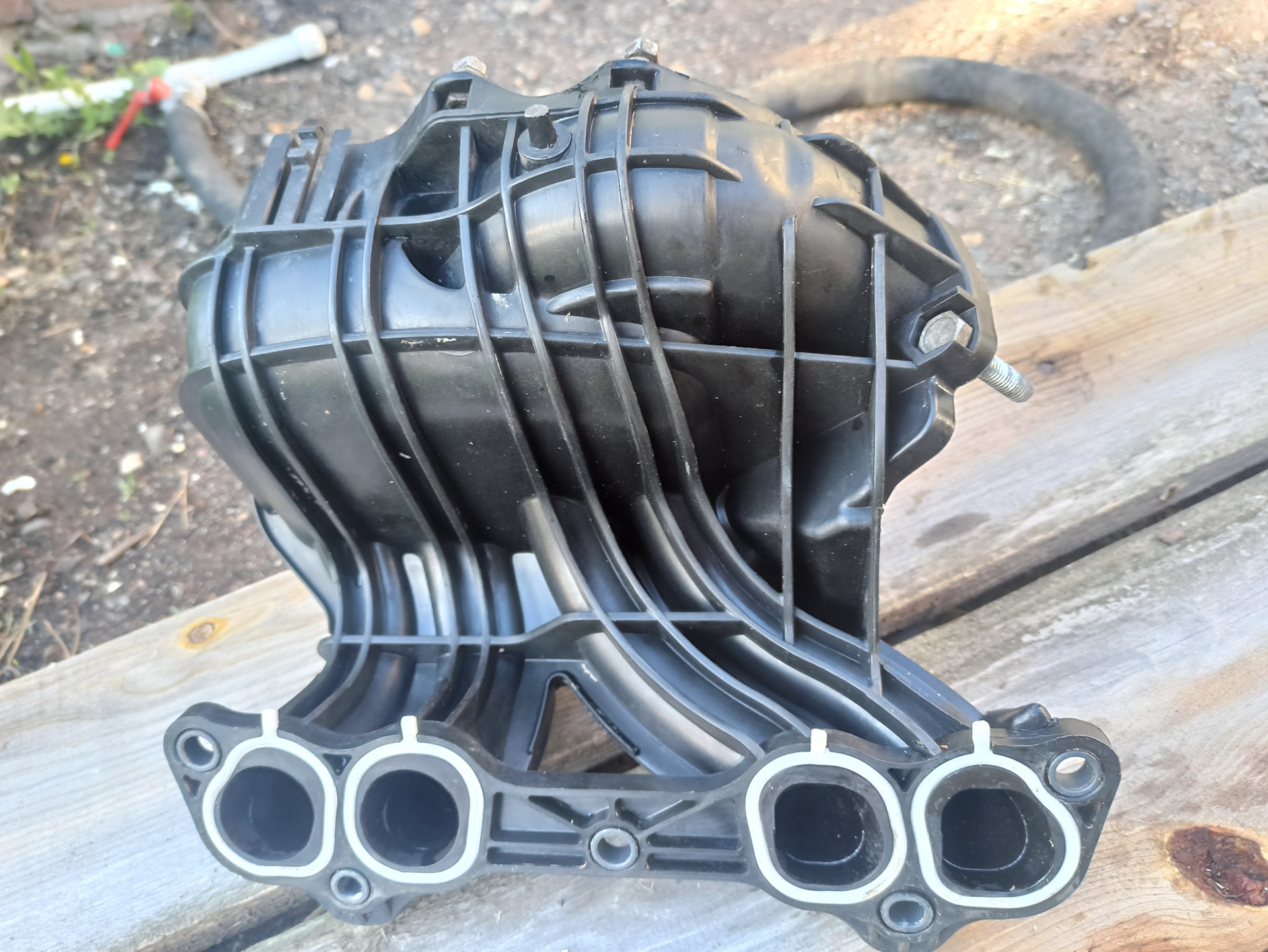

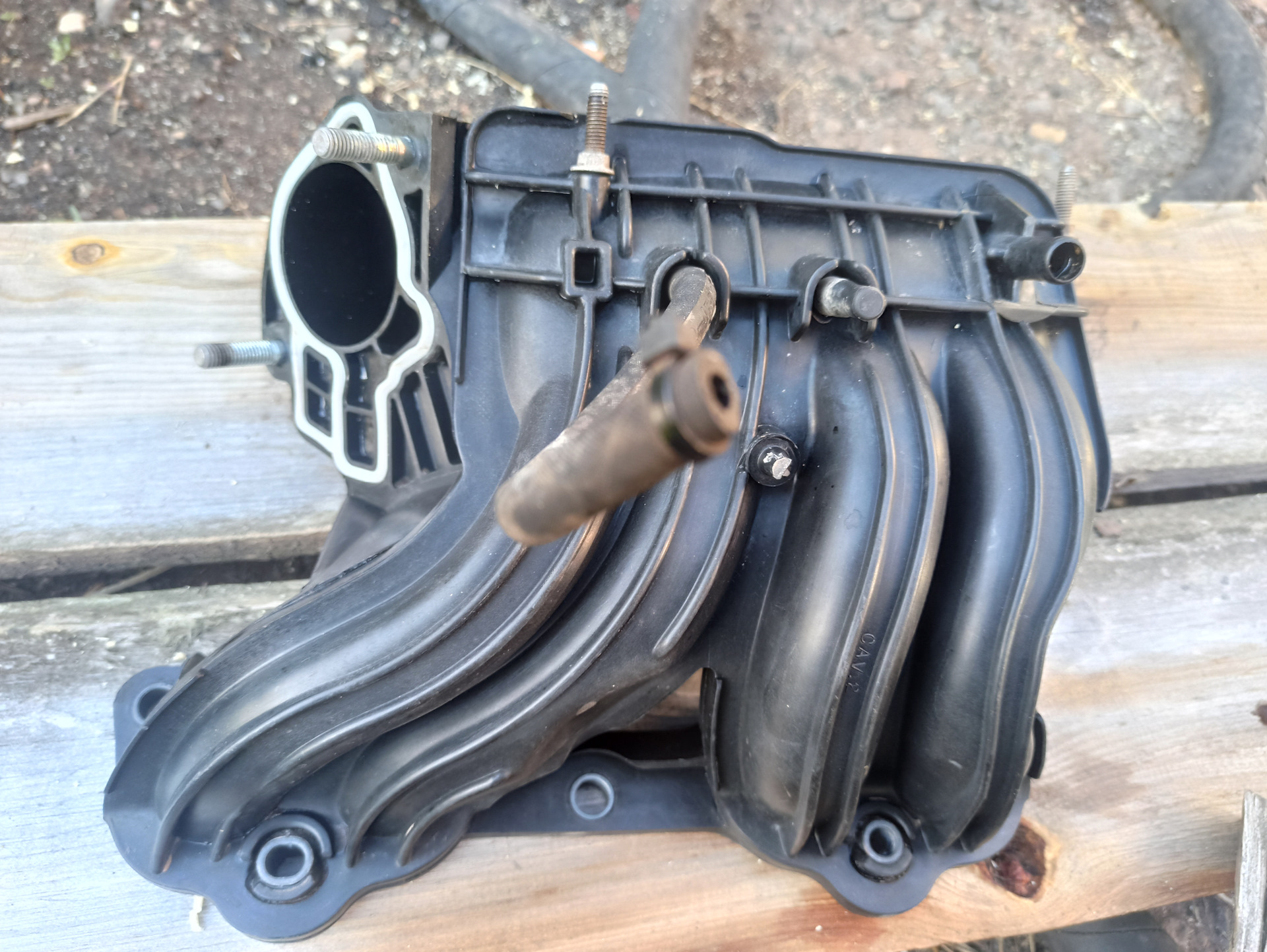

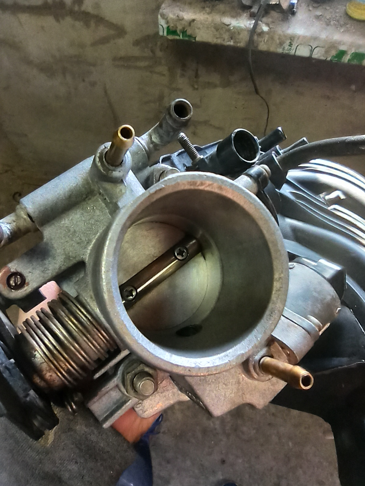

Далее вычищаем впуск, меняем РТИ
Предыдущие манипуляции и с дросселем

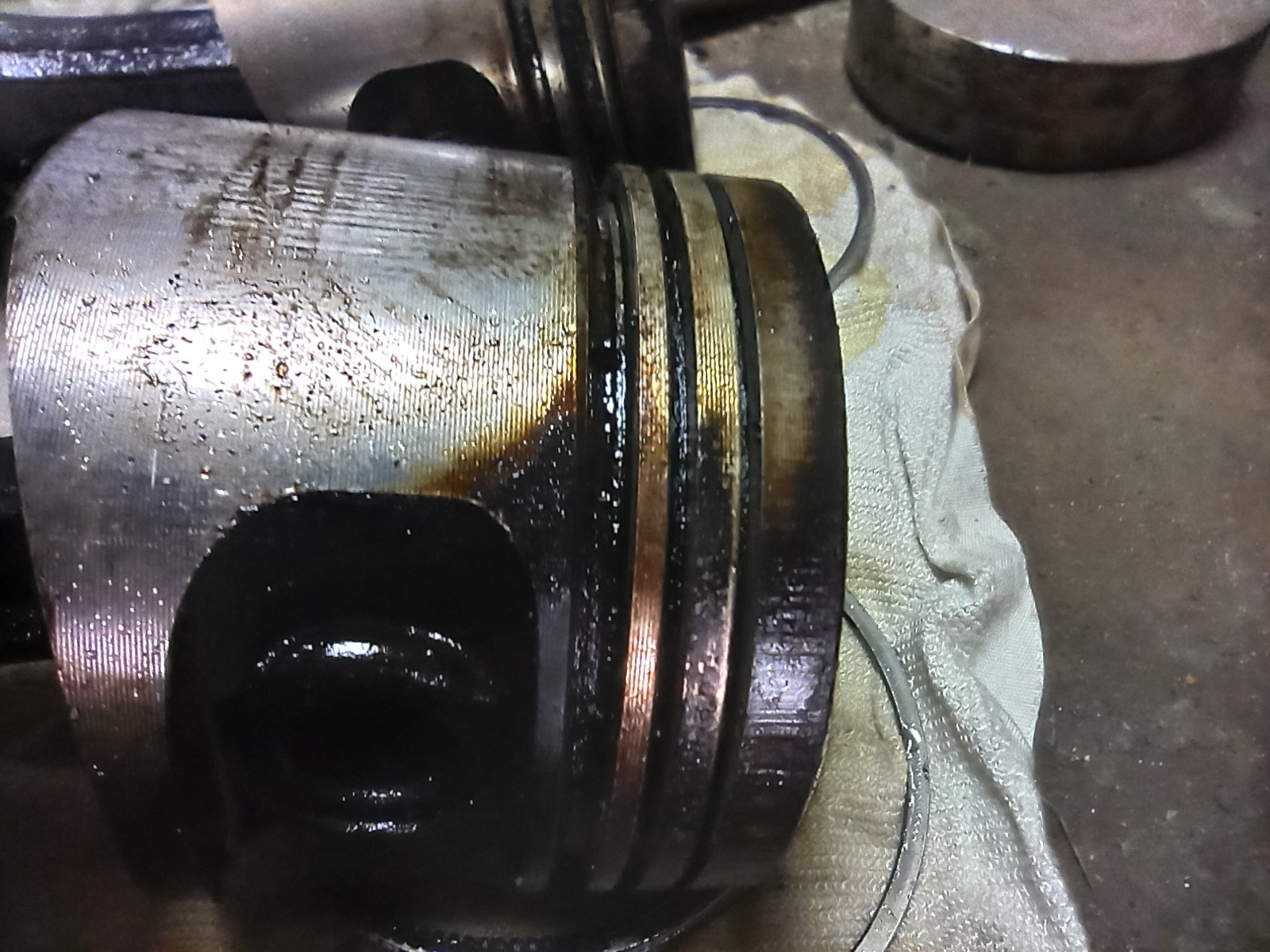

Димексид

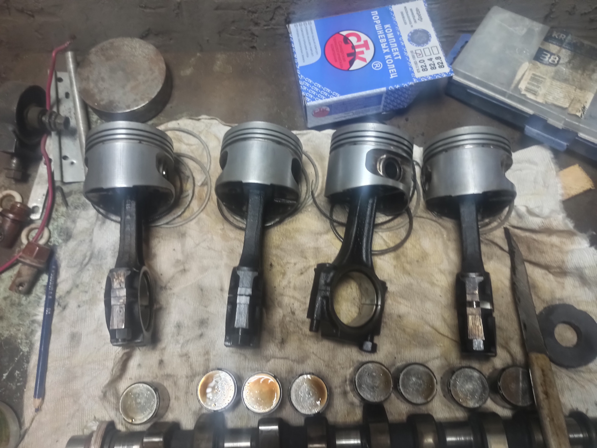

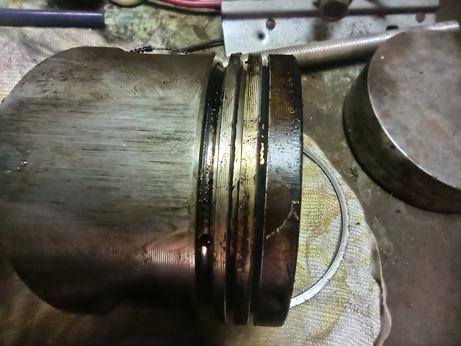

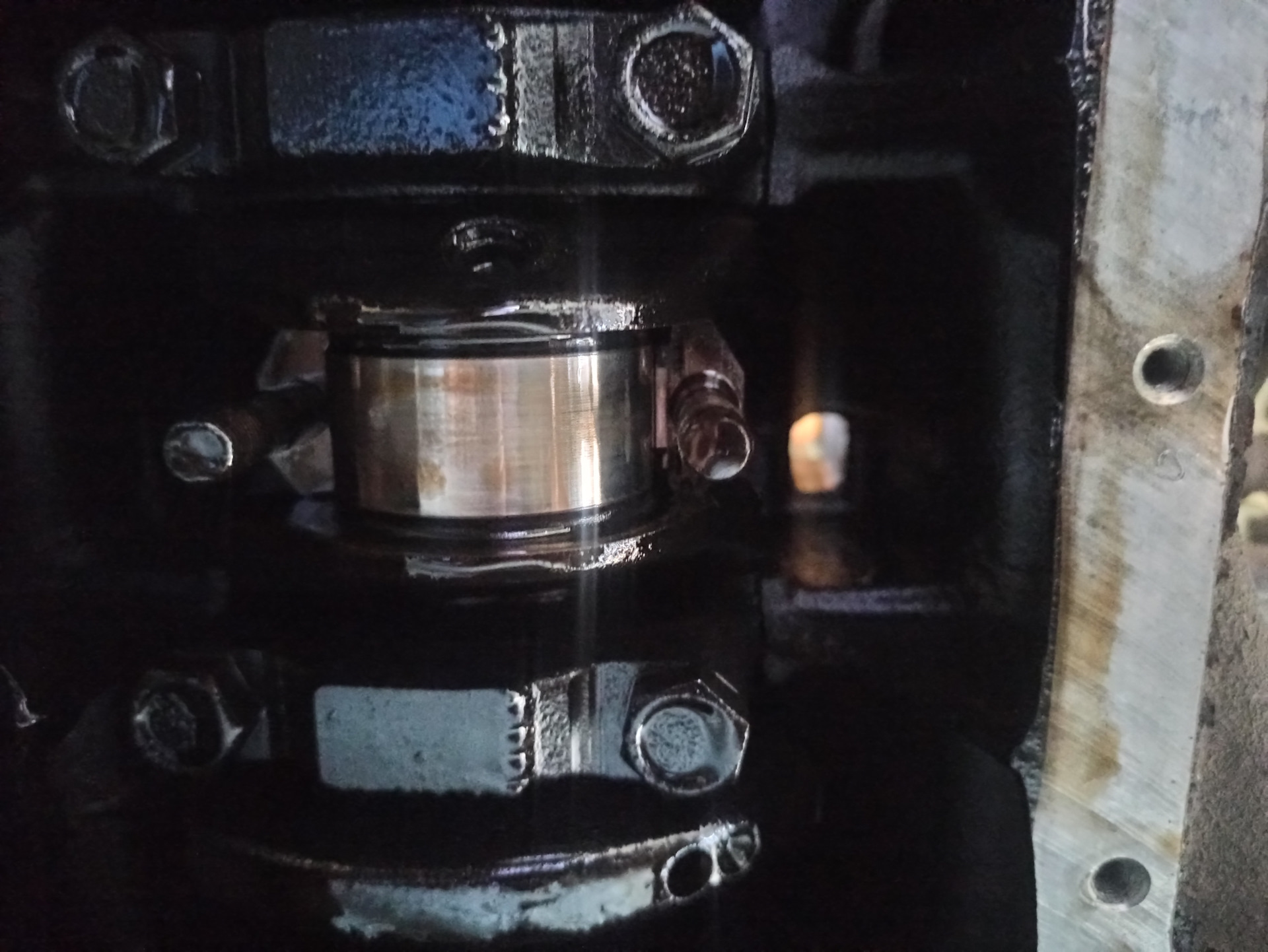

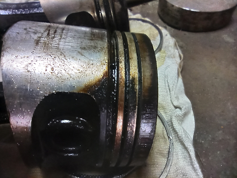

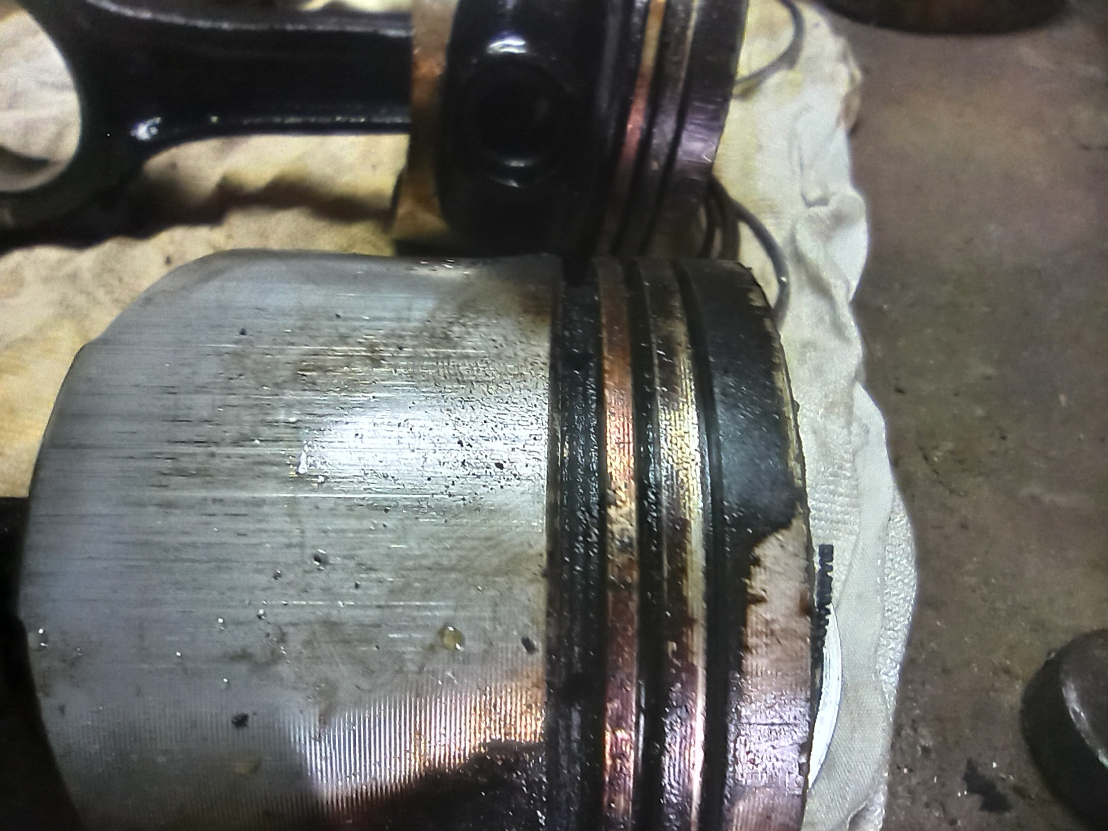

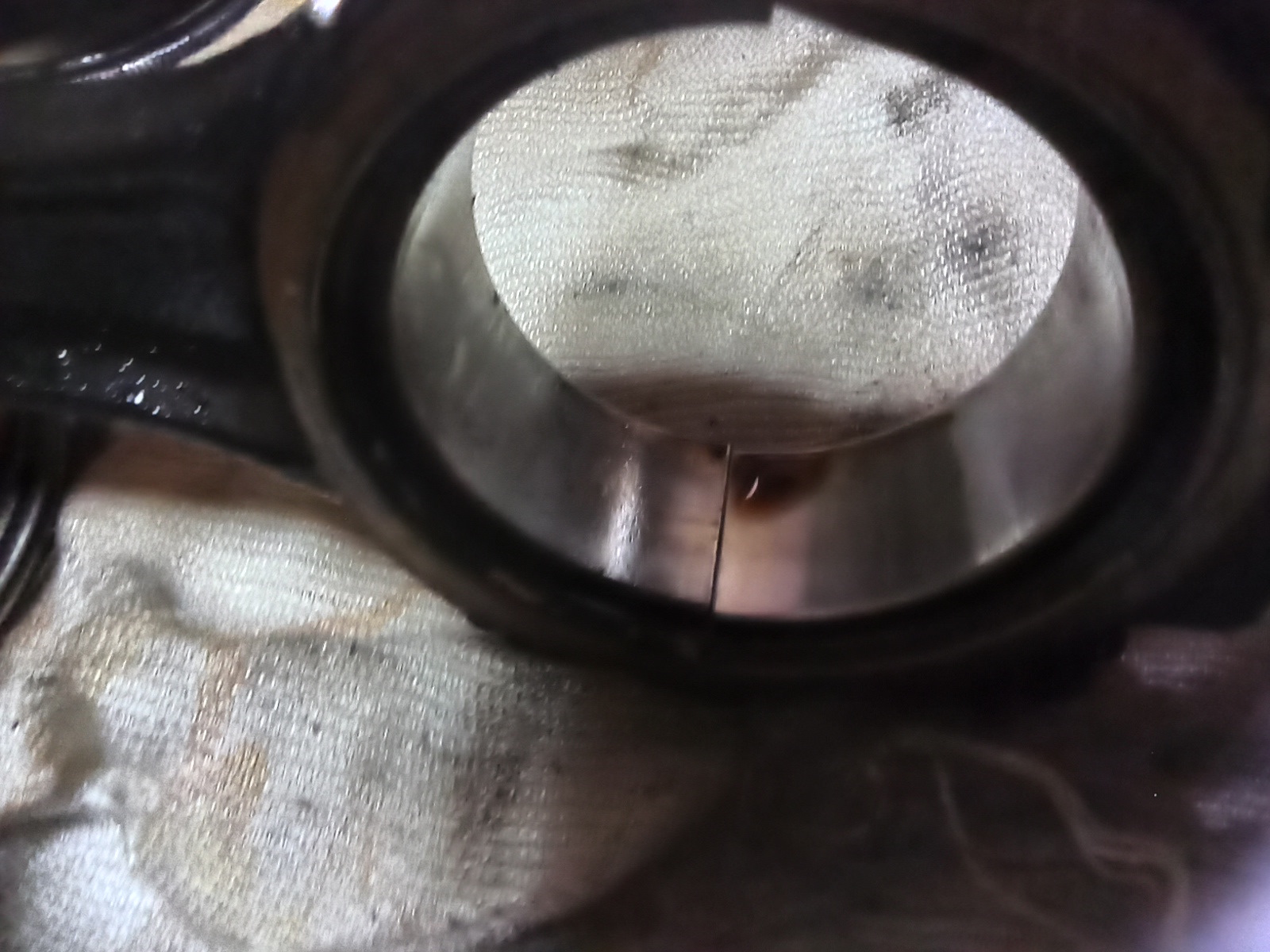

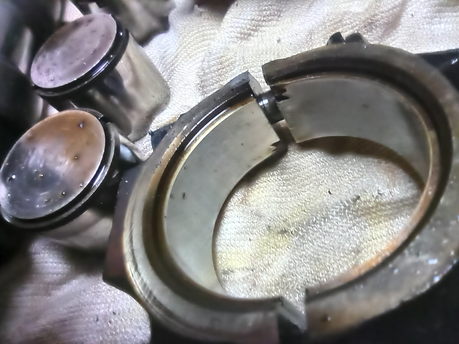

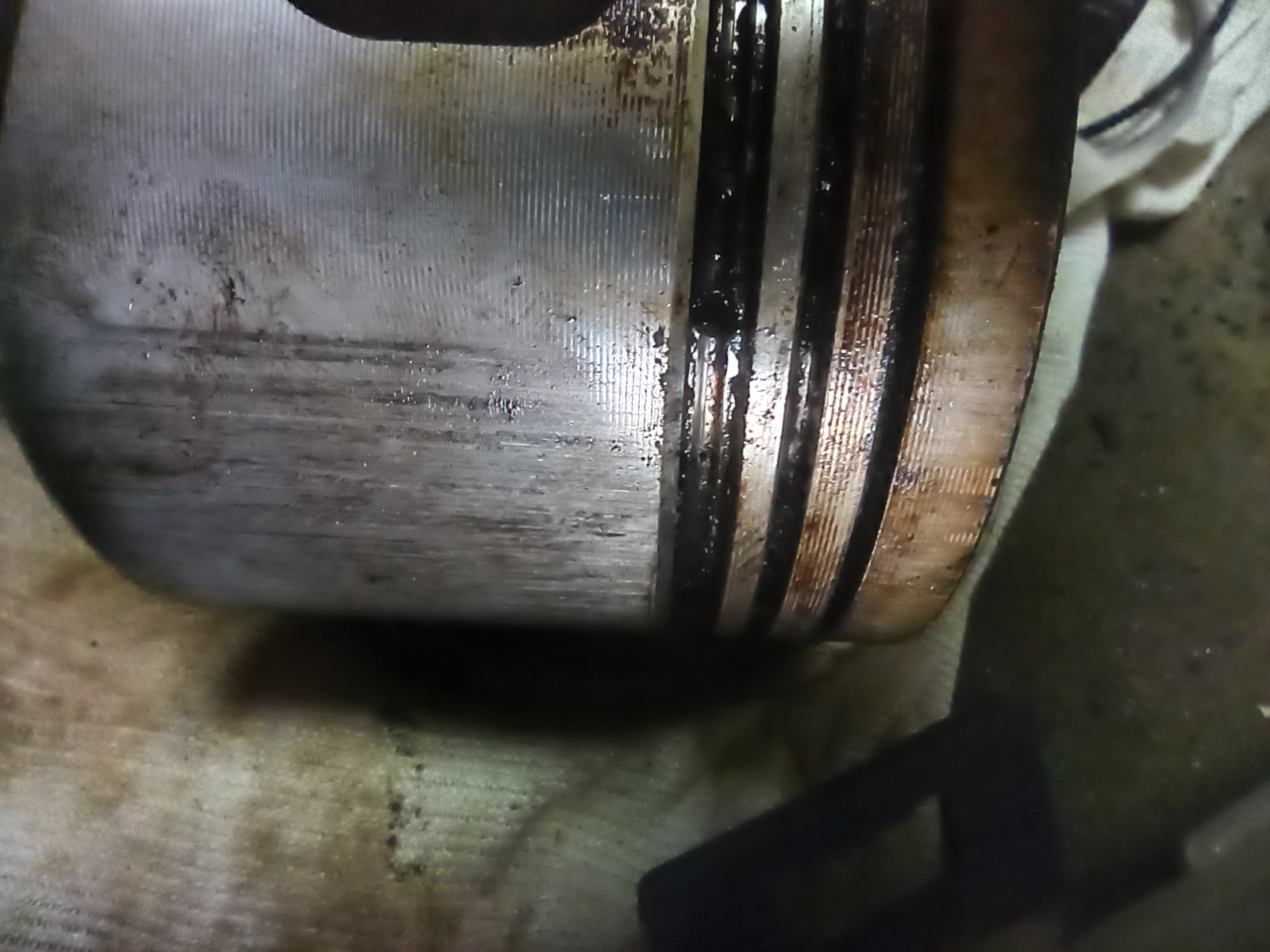

Это я отмыл поршни и пробивал маслоканалы зубочисткой

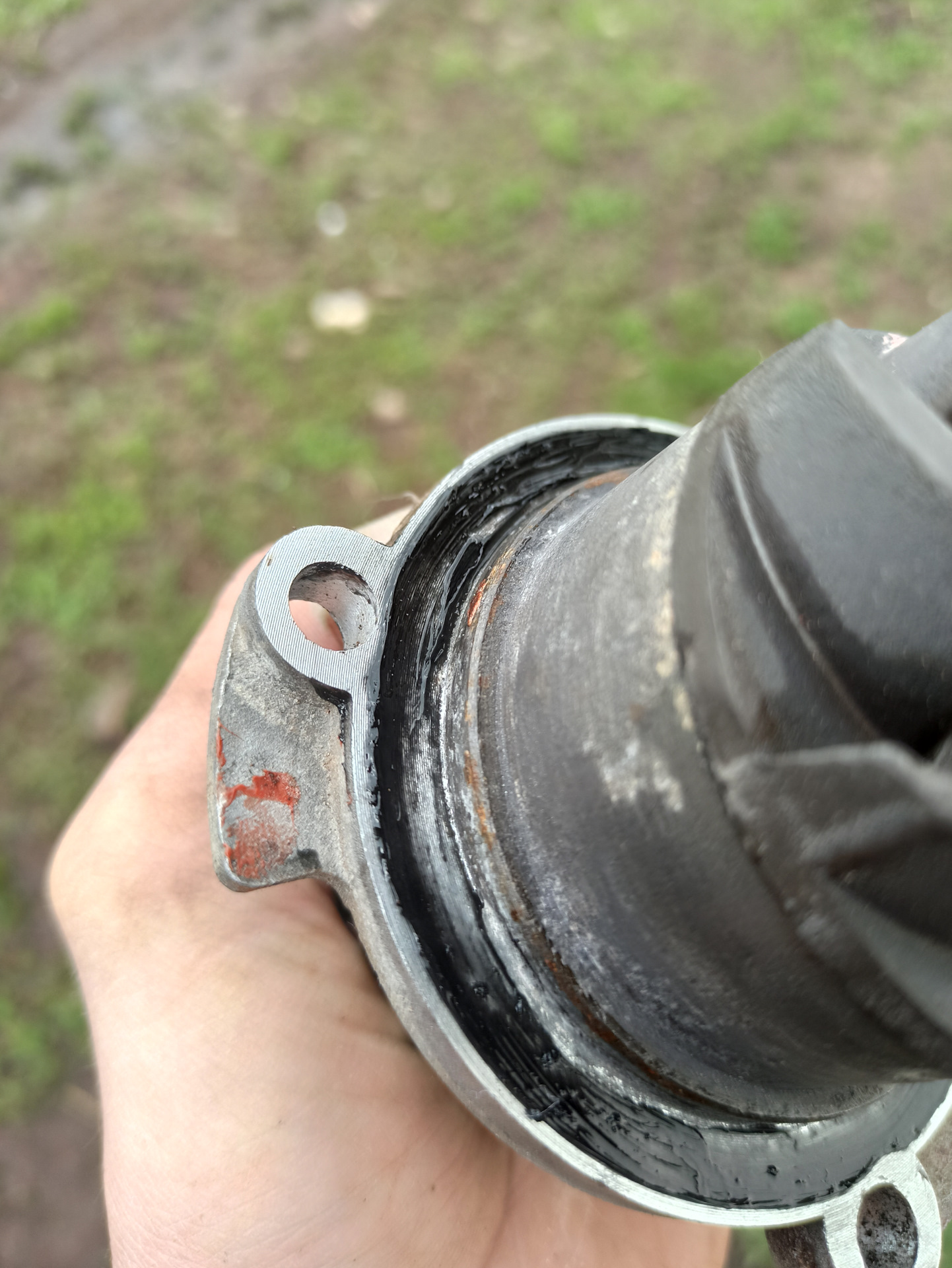

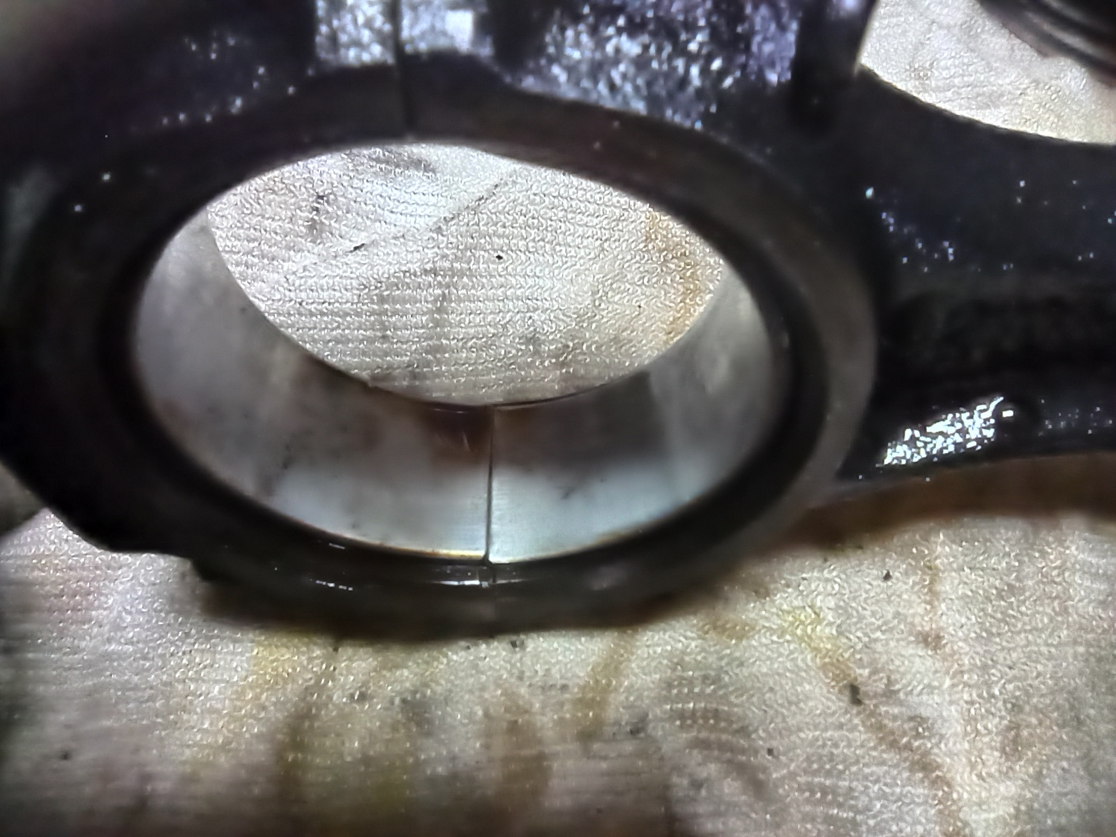

Диагностика гадаю на саже ШПГ недорого🙊😄
Отмыли поршни до такого состояния:
Вот этот инструмент и динамо колюч арендовал у приятеля за шавуху)😄
День 3
Собирал нуторно и медленно, целый день
Никакого желания и сил, чтобы фоткать

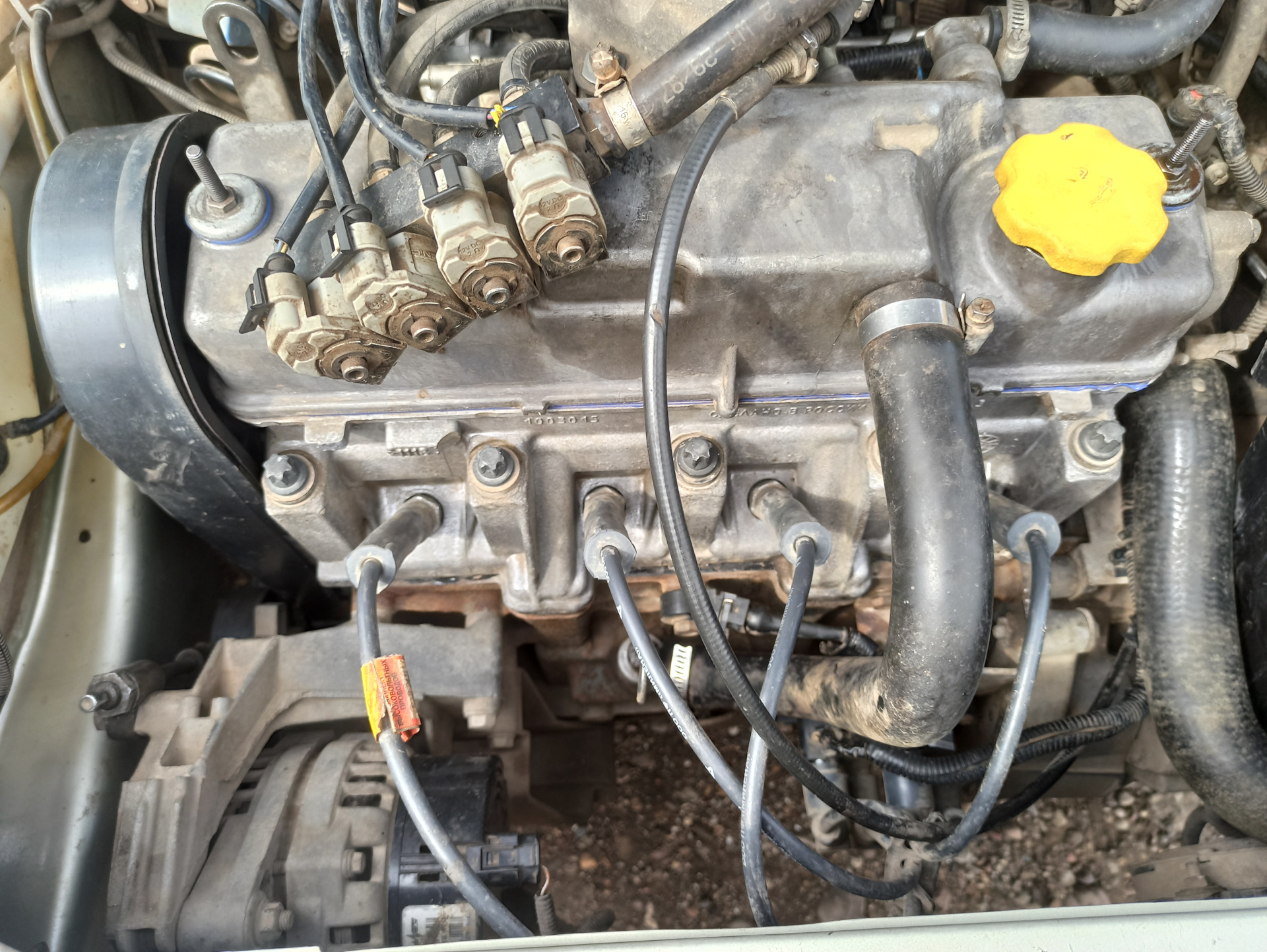

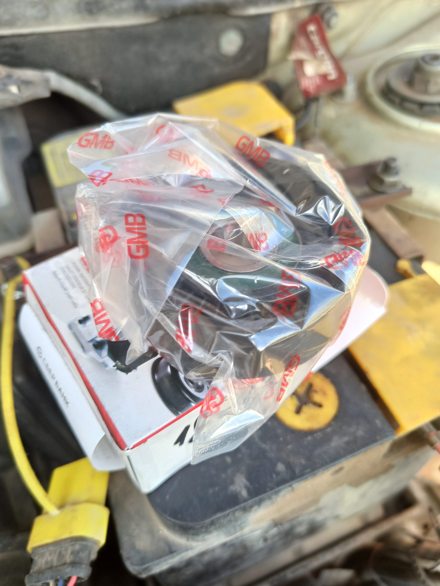

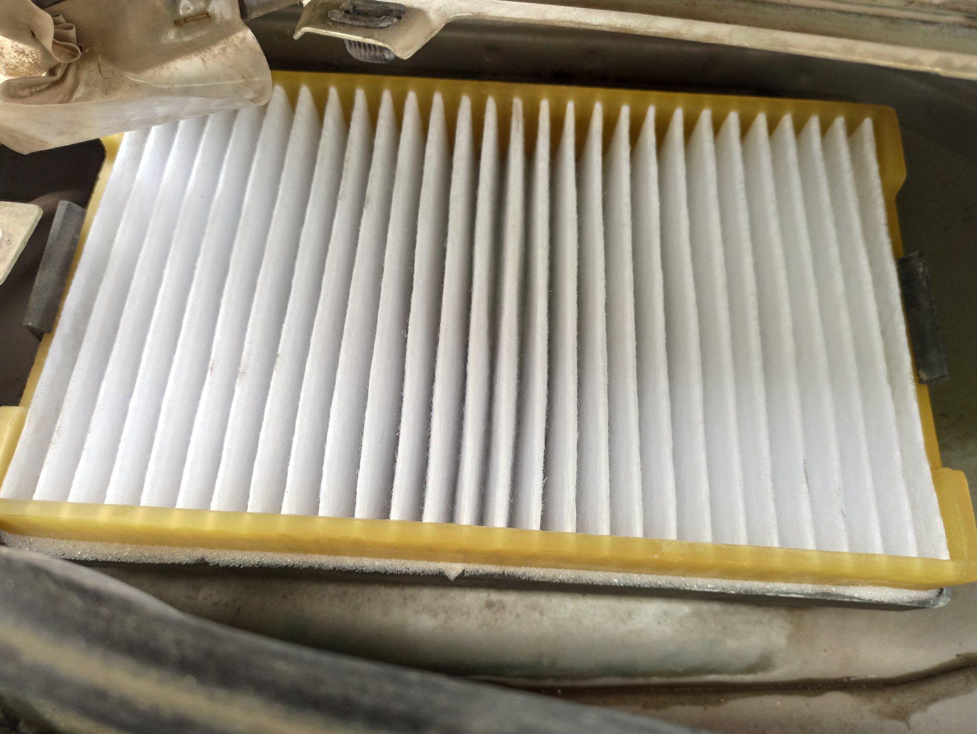

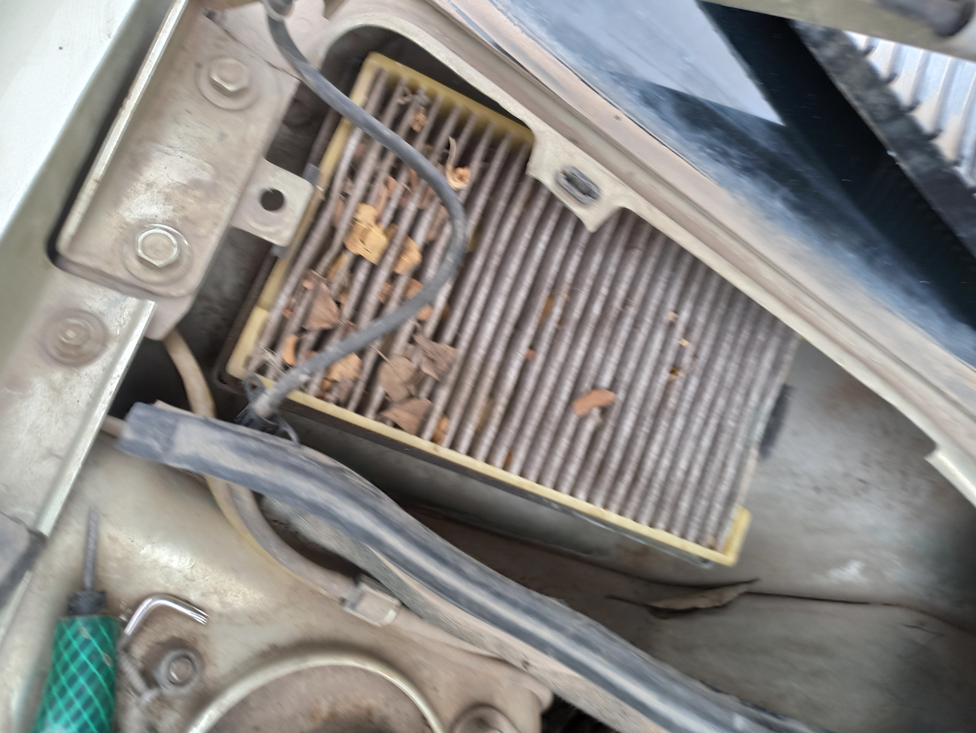

После сборки пока мотор тарахтит, меняем салонный фильтр.

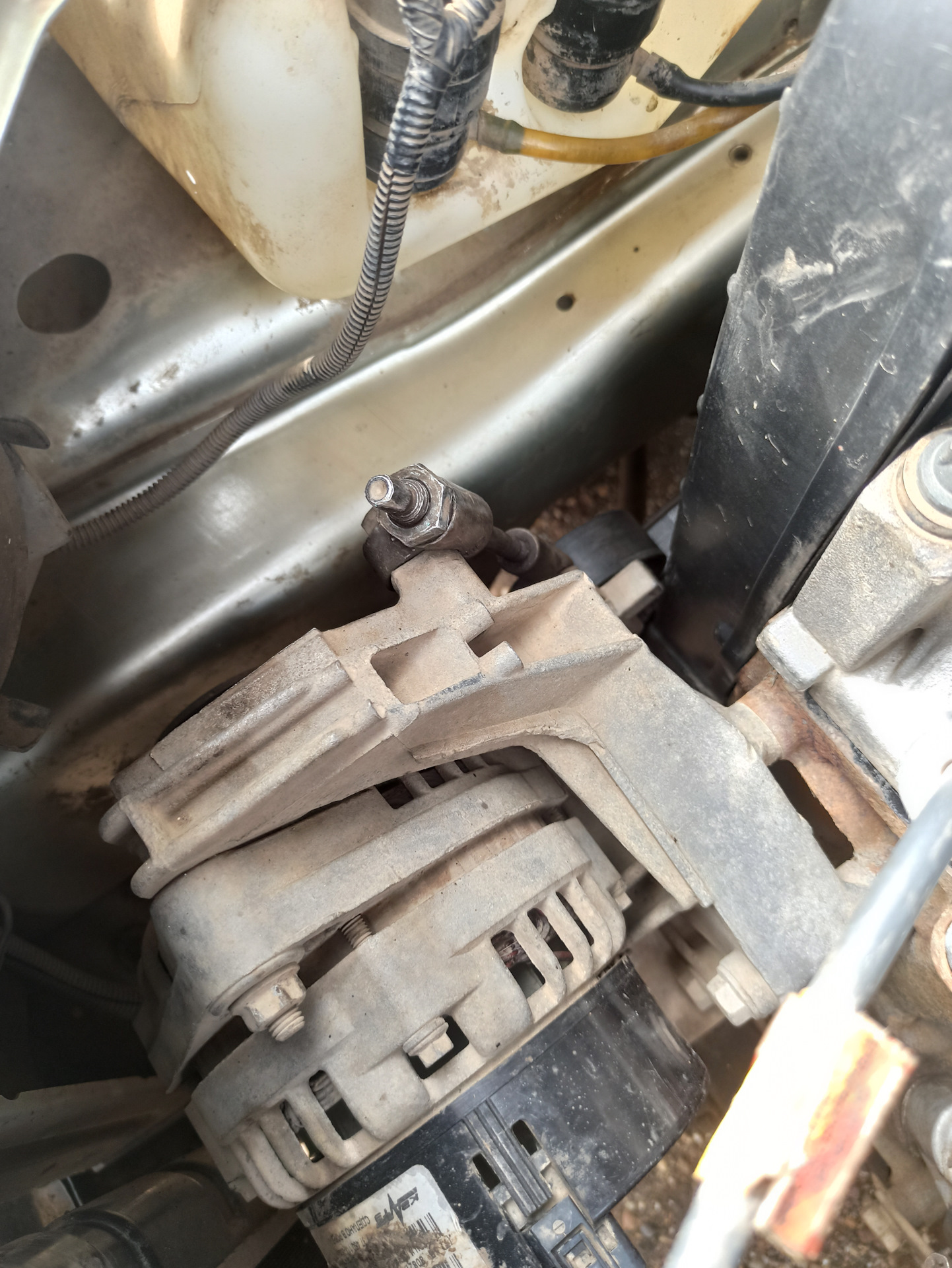

ДВС поработал не долго, слегка перетянул ремень генератора и ГРМ.
ГРМ — оборвало, подшипник генератора — засвистел (Правда не сразу, а как проехал пару км)

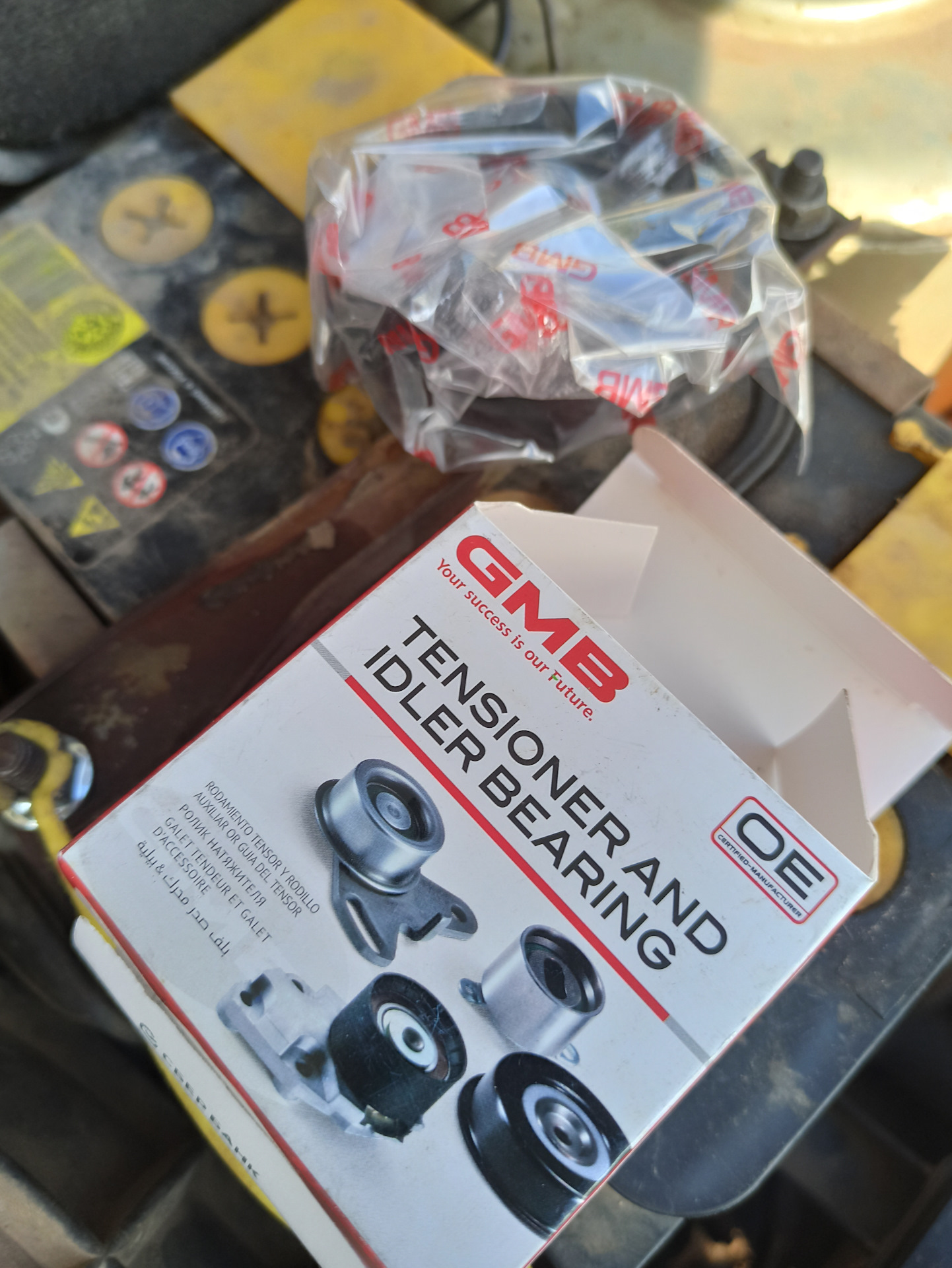

Замена подшипника генератора

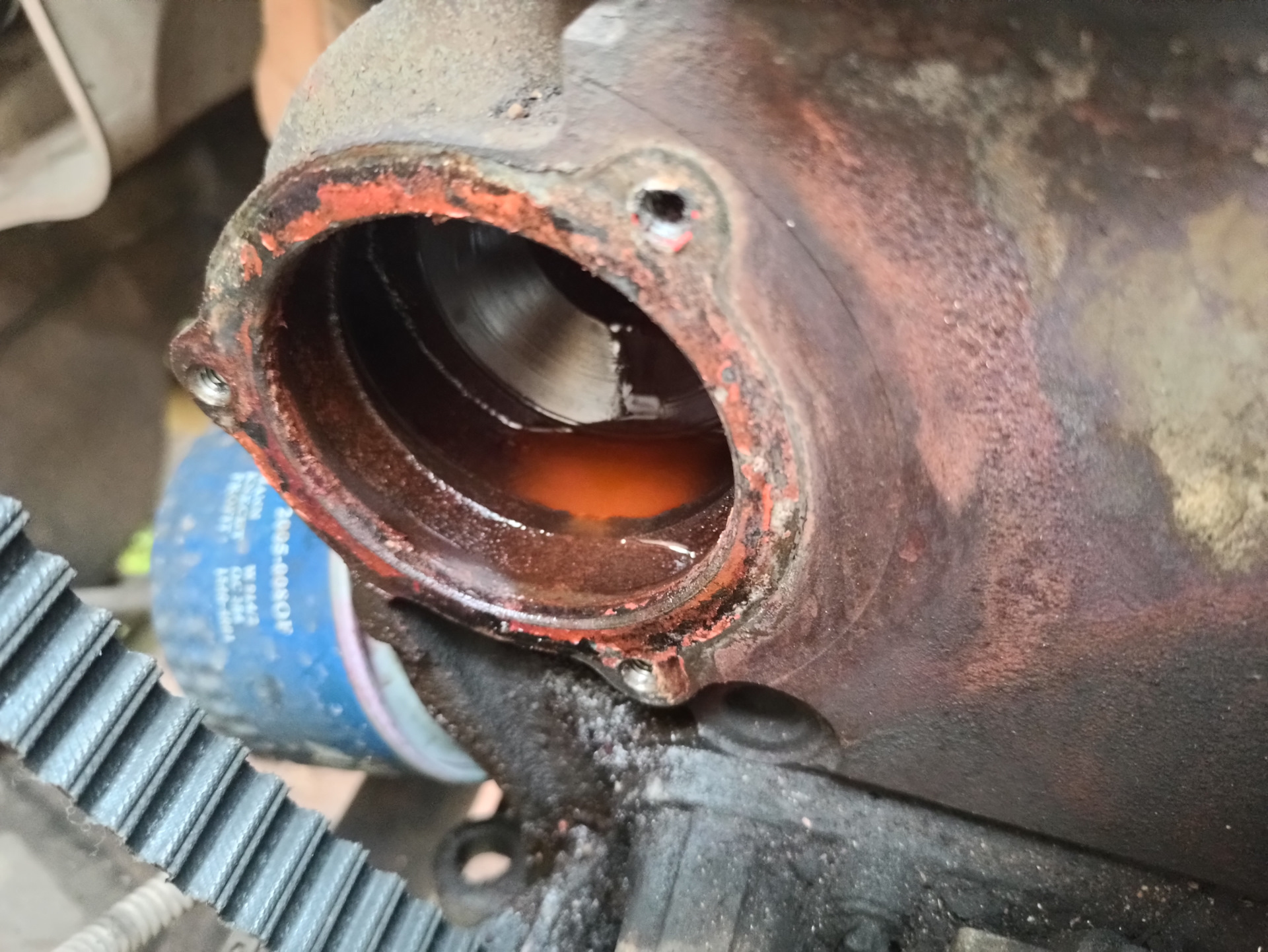

Видим капли под авто со стороны помпы, лезем проверять.
Ёп, затянул от руки болты помпы миллиметра на 2 не дотянул…

Имеется просад между 2 и 3 более 0.1мм (щуп пролетает)
Прокладку ГБЦ посадили на лак.
Надеюсь проехать хотябы 50т.км (пока поездит)
Пока ищу контракт, ибо блок перегрет — смысла возиться нет.

Имеется просад между 2 и 3 более 0.1мм (щуп пролетает). это что?Прокладку ГБЦ посадили на лак. это зачем? ибо блок перегрет. с чего такие выводы?
Ставим "линейку" на плоскость и видим зазор между 2 и 3 цилиндром. Щупом замеряем.
На лак — так делали деды… Компенсация неровности плоскости.
Не моя затея, просто знаю, что через 20 тыщ. Точно пробьет прокладку. Это Уже 6-ая прокладка гбц. И почему бы не попробовать данный способ.
Мотористы сказали уже, что всё на Временно.
"По уму" надо было снимать блок, точить, пилить, ровнять))) времени на это не было.
Перегретые блоки себя ведут так, уже прокладку будет бить постоянно.
Показала практика, не у меня одного.

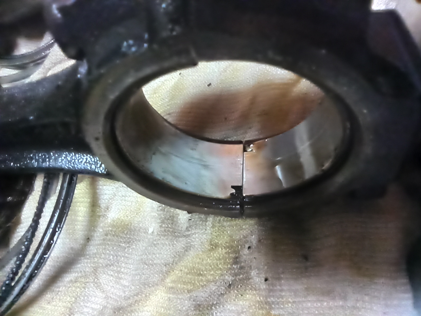

При совке 99% делали такой же ремонт как и ты.
Меняли кольца и вкладыши и ездили пока не продавали машину.
Смысл маслосьемные колпачки менять нет.
Масло уходит на угар из за новых колец.
В цилиндрах уже образовался элипс, и пока кольца не притрутся будет уходить масло.
Тебе нужно теперь лить масло больше вязкости, 5w40,10w50,10w60.
Такое масло создаст более толстую плёнку на цилиндрах.
Поднимится компрессия. Масло будет уходить по минимуму.

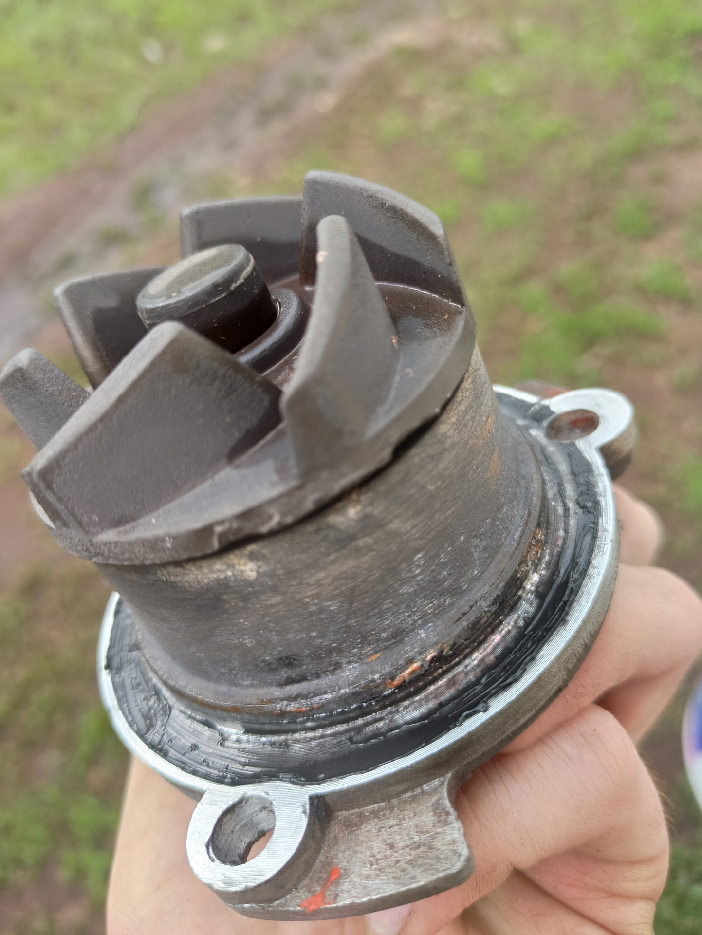

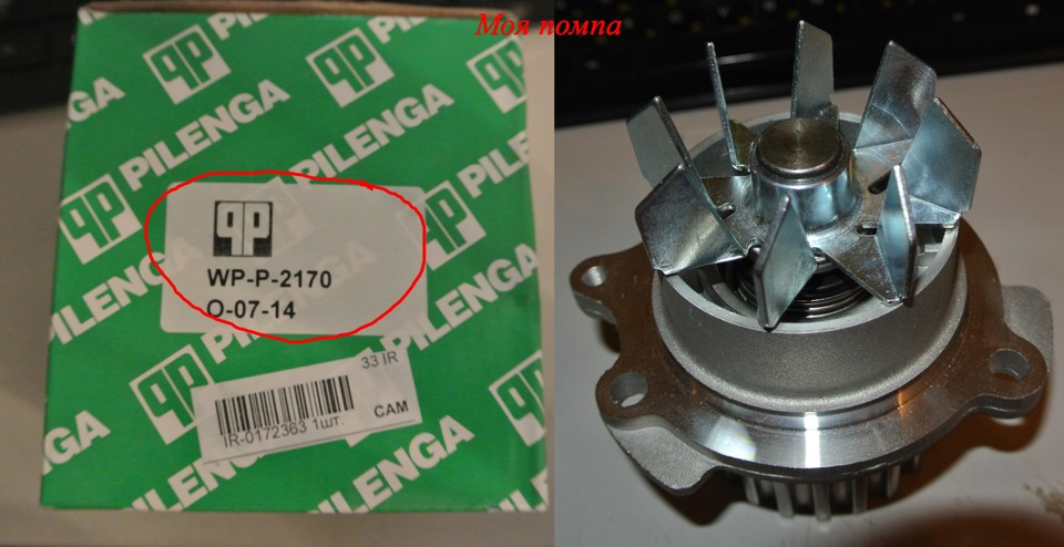

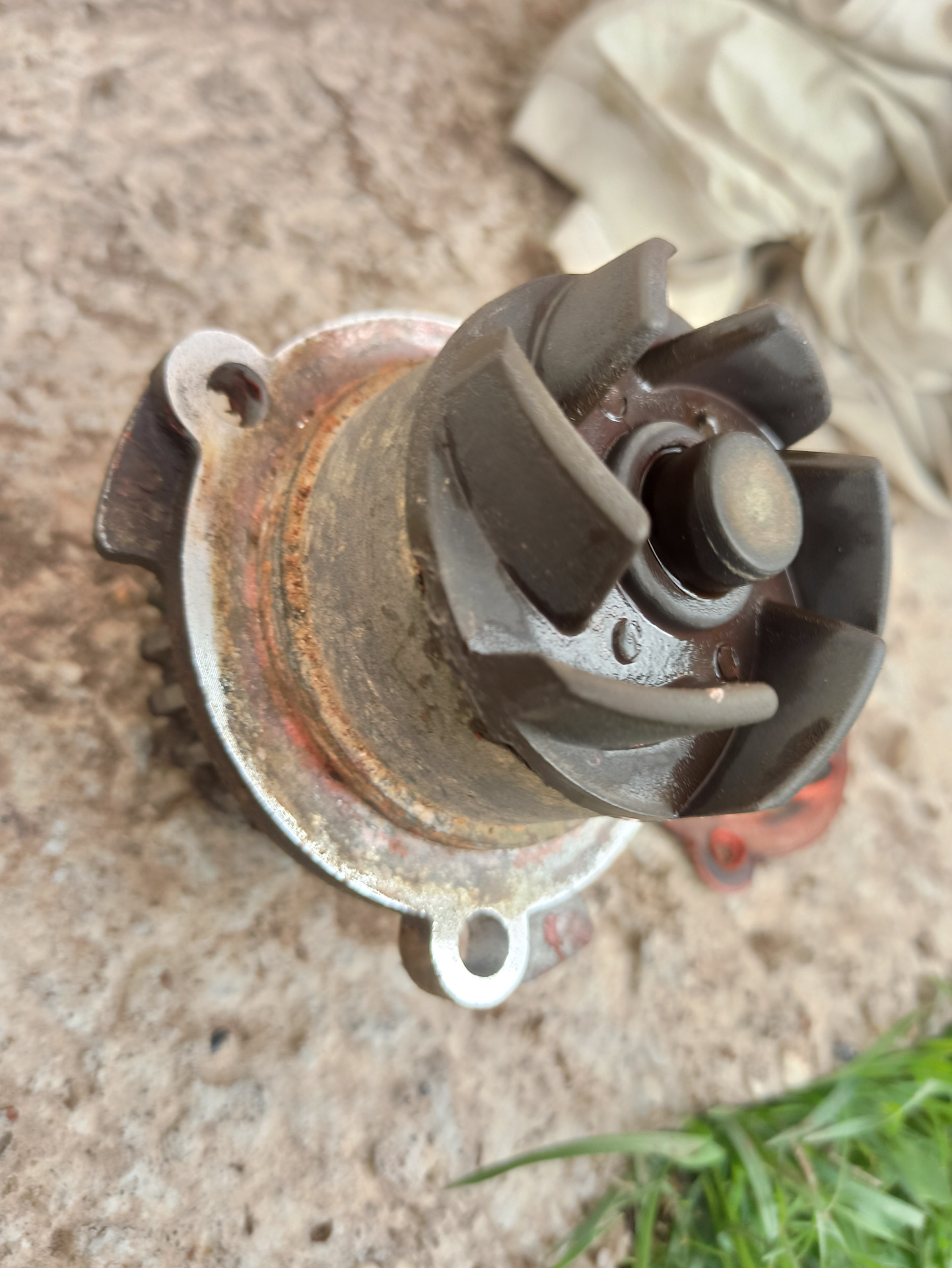

Кстати, помпа у тебя самая хоровая стоит от ваз 2108. У неё очень низкая производительность. Лучше ставить помпы от 16кл мотора у них крыльчатка лучше.
Обязательно бери крыльчатку с прямыми лопастями, материал должен быть именно металл. Алюминиевые крыльчатки проигрывают им по производительности.
За советы премного благодарен.
Компрессия пока на 13 везде.
Насчёт помпы, артикул есть, какой брать?
Я тебе фото скинул, там написан артикул помпы
Только у помпы 2170 форма зуба другая
Дружище я 5 лет уже ездию с помпой лузар под 16кл мотор лада веста 1.8л. На 8 клапанный мотор 11183. Пробег чуть больше 80т.км полет отличный!
Ремень грм бош.
Не вводи людей в заблуждение если не практикуешь.
А я что сказал что нельзя ставить? Просто зуб разный
Разницы нет, ремень имеет одинаковое количество зубьев. А какой формы они это не главное судя по моему опыту проблем никогда не было. На все свои тазы с 8кл мотором ставил помпы от шеснаря.
