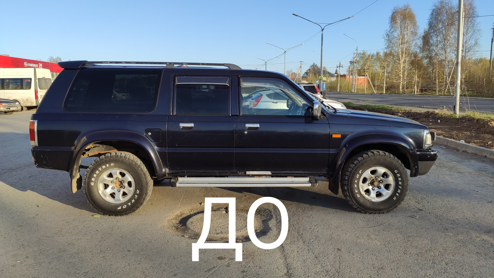

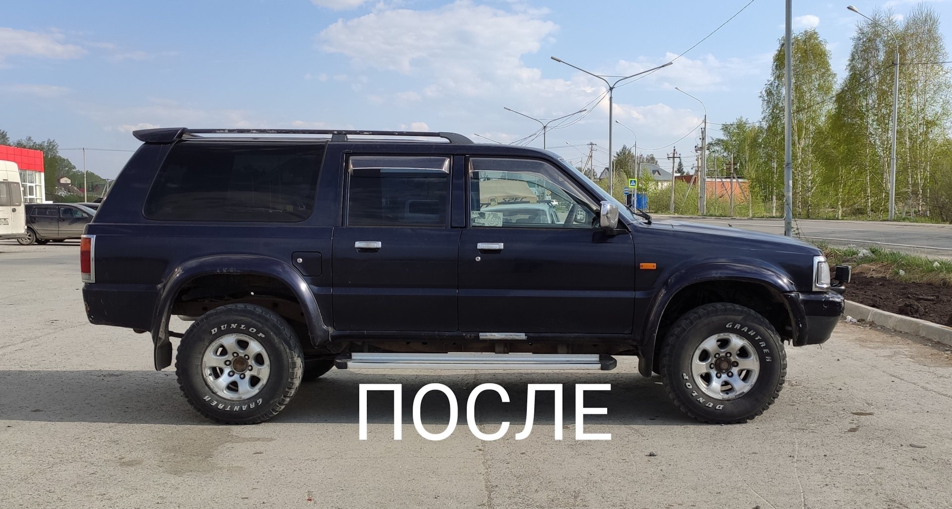

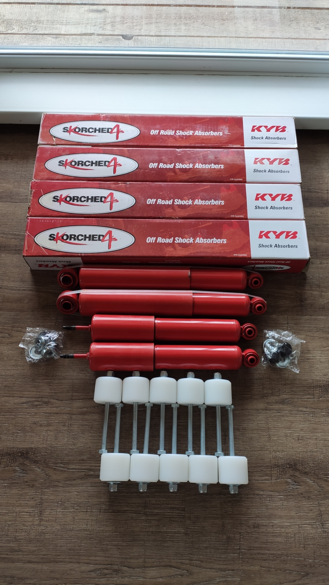

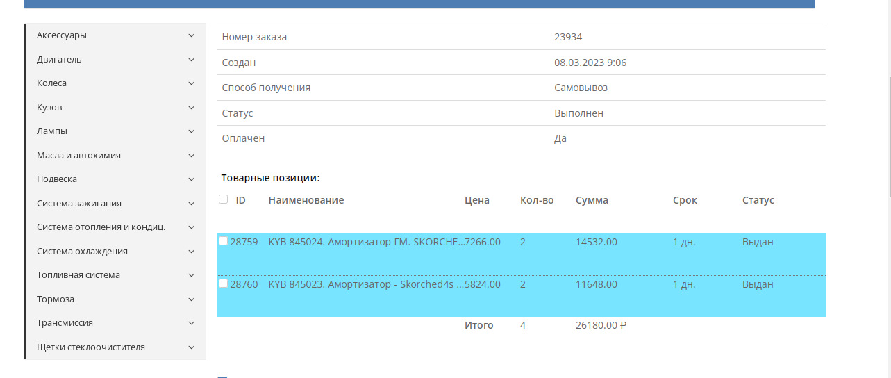

Было куплено:

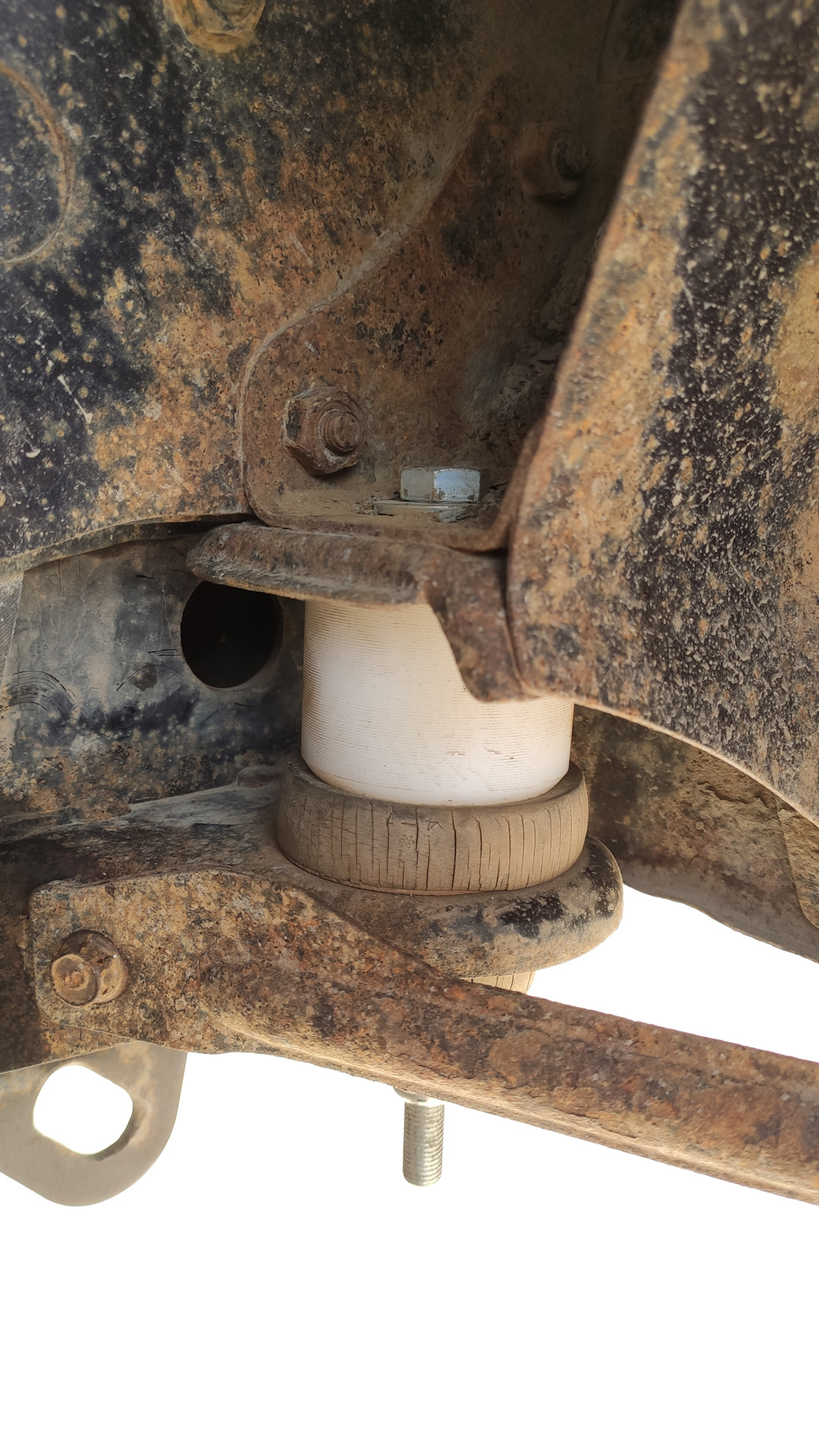

— Проставки из капролона d60 mm, высота 50mm
Цена 5090 руб

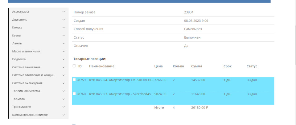

— Амортизаторы Kyb Skorched4's 845023 (перед), 845024 (зад)
Цена 8420 руб

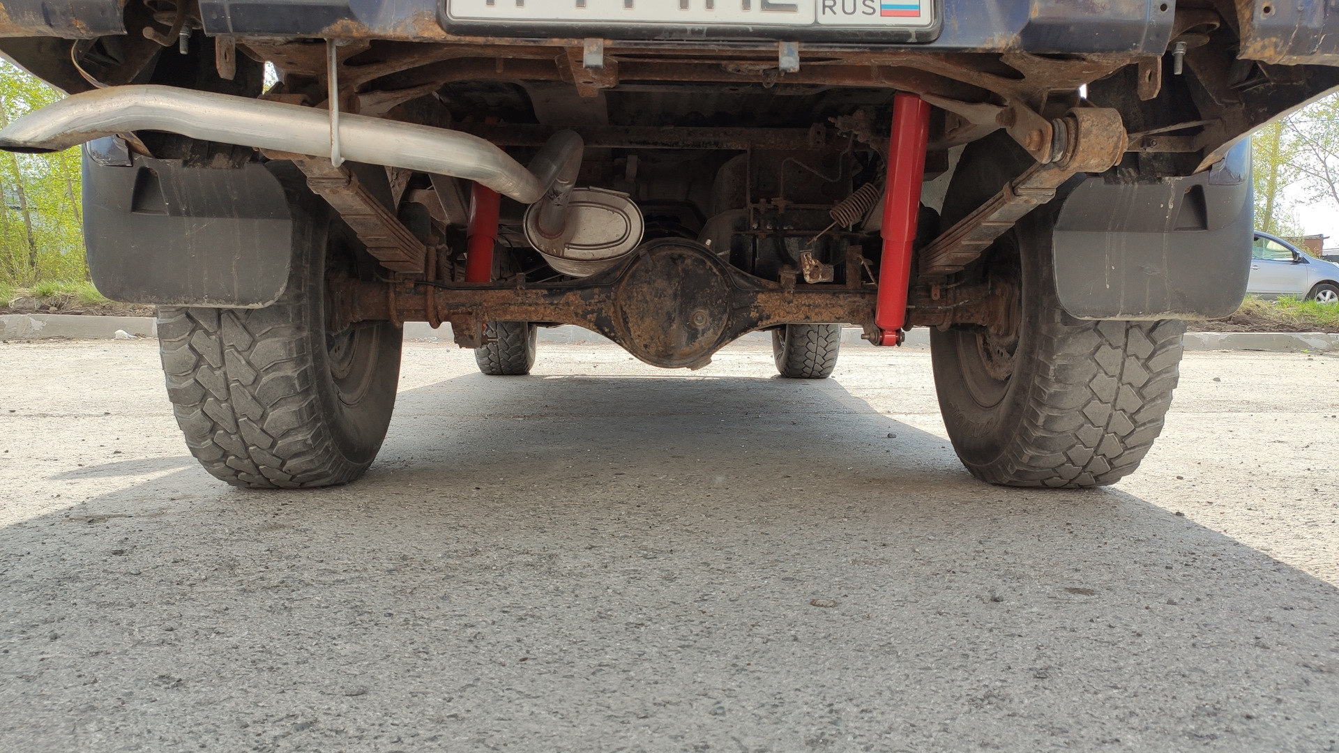

— Втулки для задних амортизаторов
Цена 1000 руб

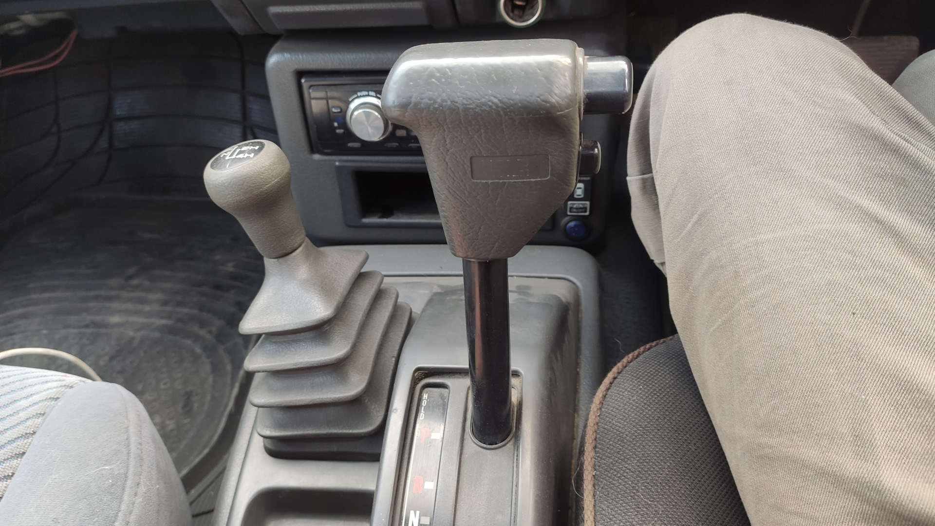

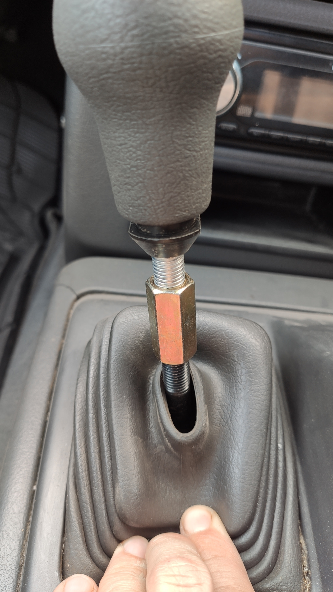

— Шпилька и гайка для удлинения рычага раздатки
Цена 200 руб
Какие были проблемы:

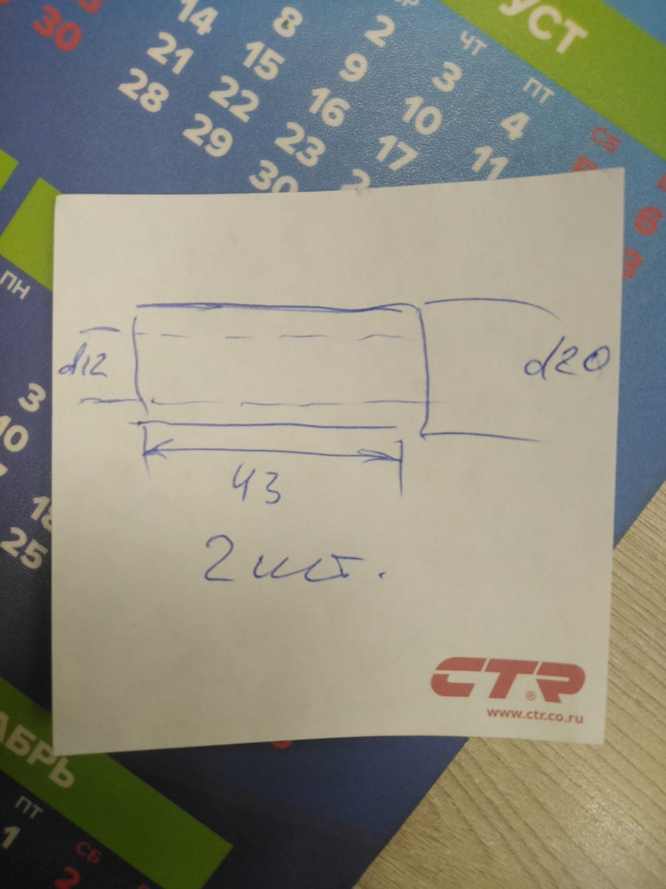

— Амортизаторы от Ford Ranger и Mazda BT-50, передние встали без проблем, а вот для задних пришлось заказывать металлические втулки, так как там 'уши' больше чем у марви.

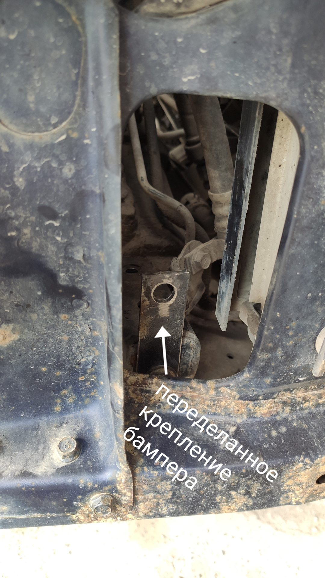

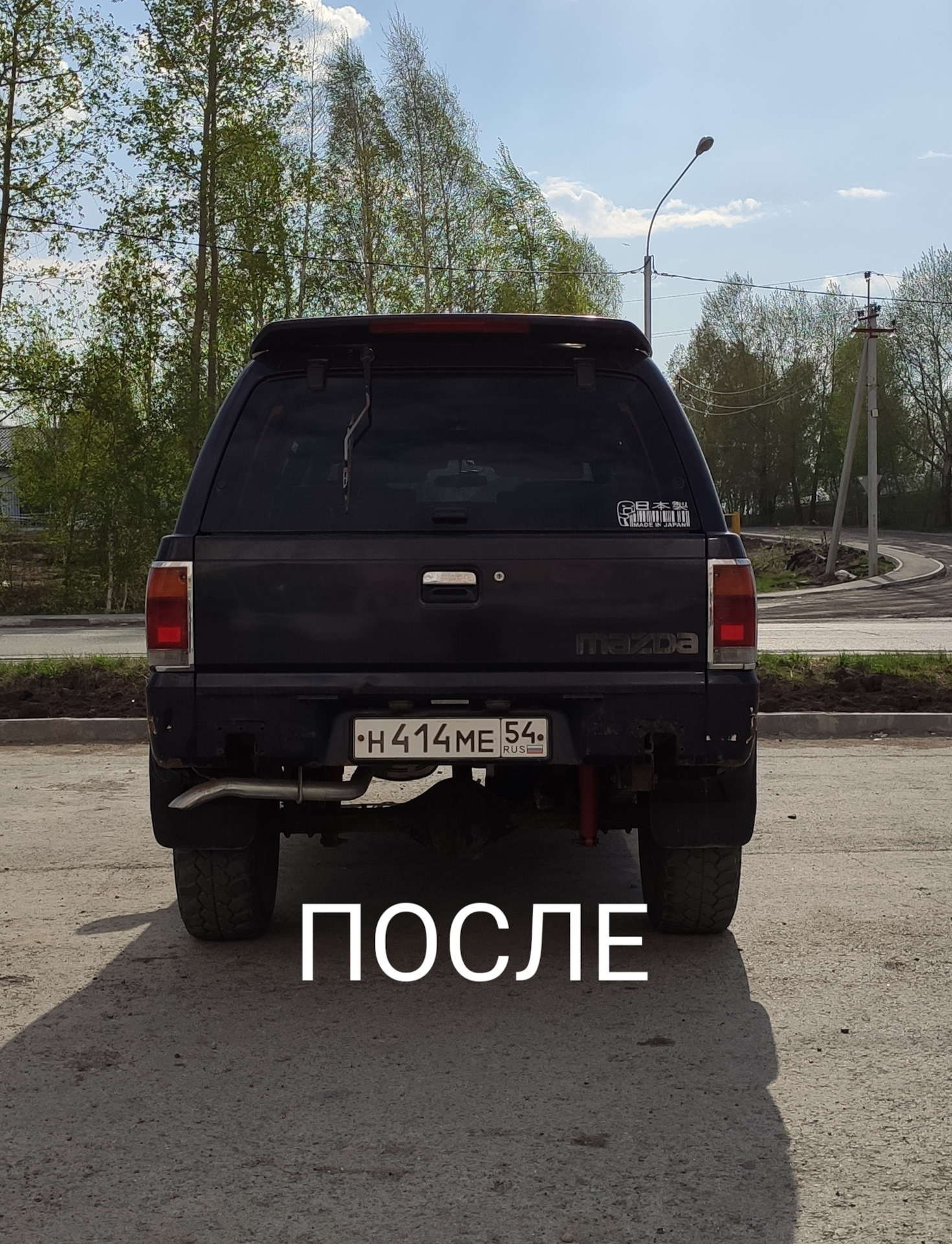

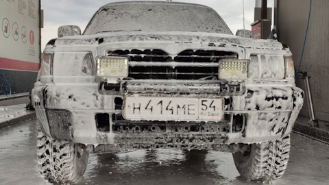

— Пришлось немного переделывать крепление переднего бампера, поднимать его. Возможно и заднего придется, но он у меня снят, в планах на зад установить силовой.
— Удлинил рычаг на раздатке, купил шпильку и большуй гайку, гайку закрутил в родной рычаг раздатки, в другой конец гайки закрутил шпильку, и в другой конец шпильки уже закрутил сам рычаг, сколька была шпилька не знаю, но стала выше чем в стоке

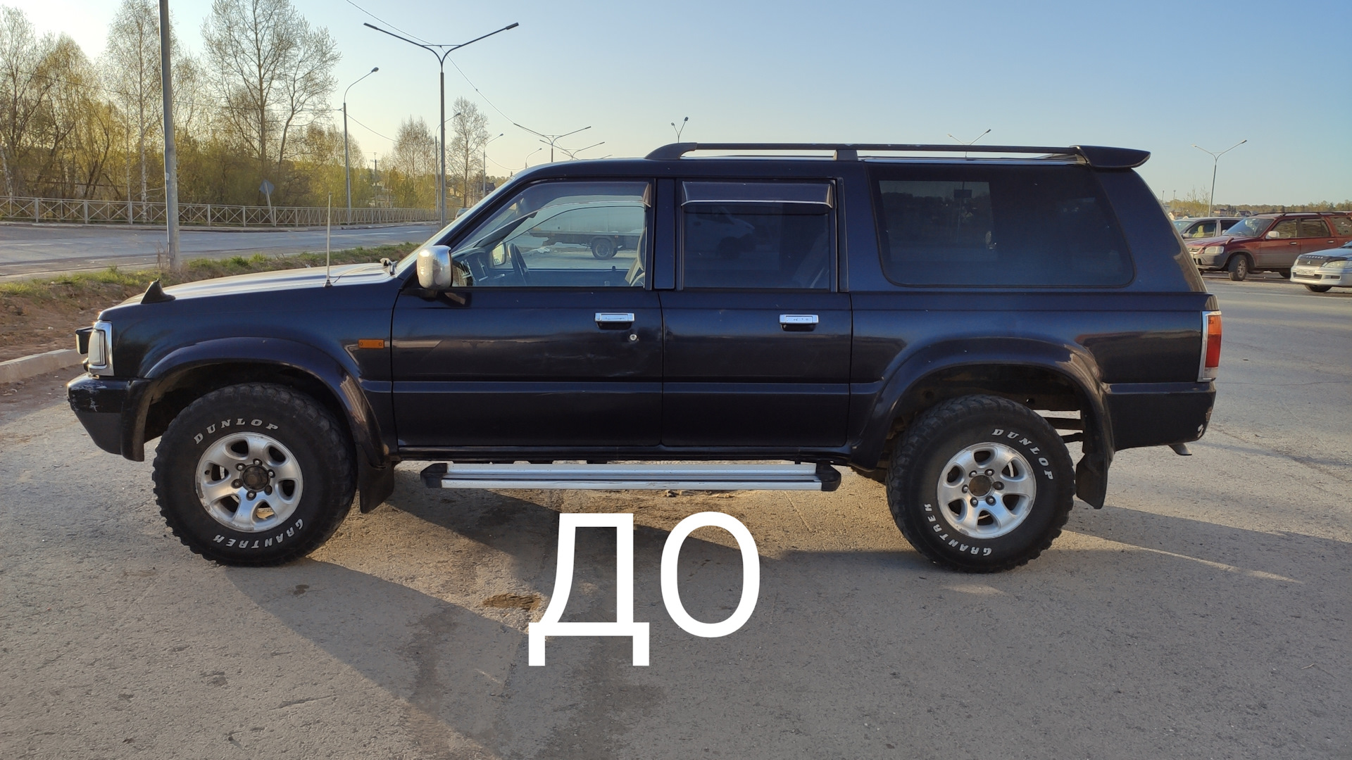

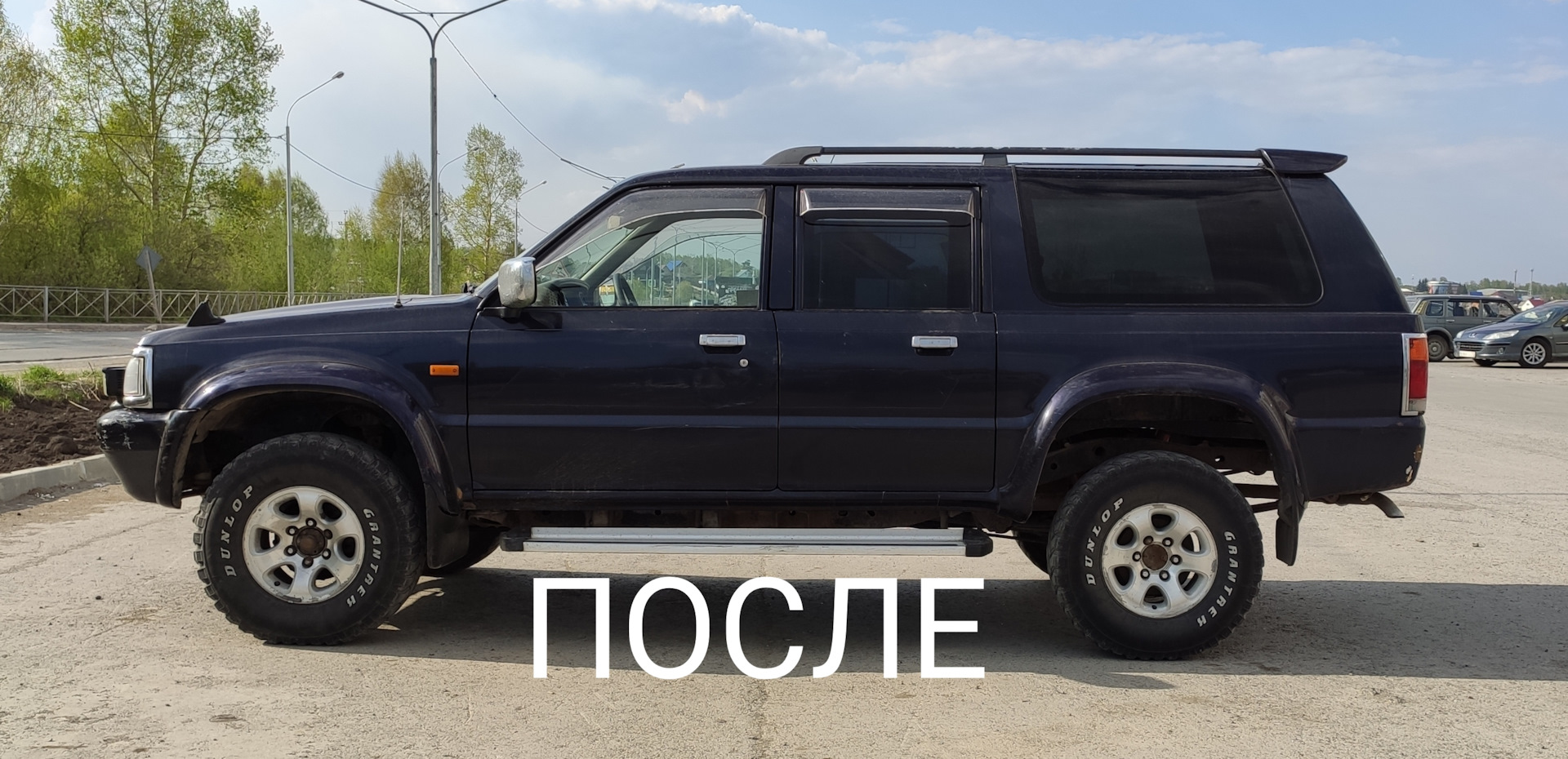

И на этом все, в остальном больше никаких проблем не было, ничего больше не переделывалось, всех патрубков и шлангов хватило, радиатор остался на месте, правда вентилятор немного опустился, но я думаю особой роли это не играет.
Загнал на сто, через полтора дня все было готово.
Стоимость работ 22500 руб

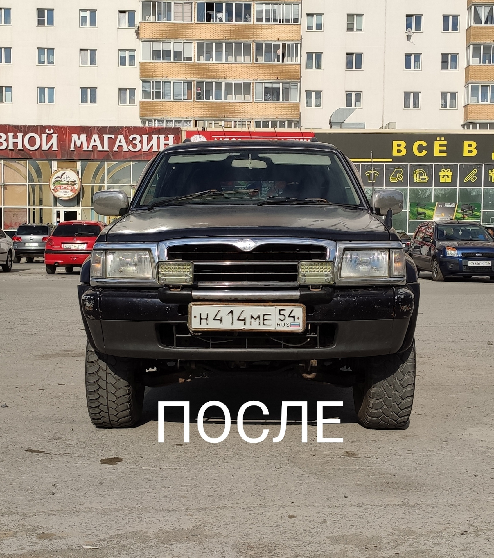

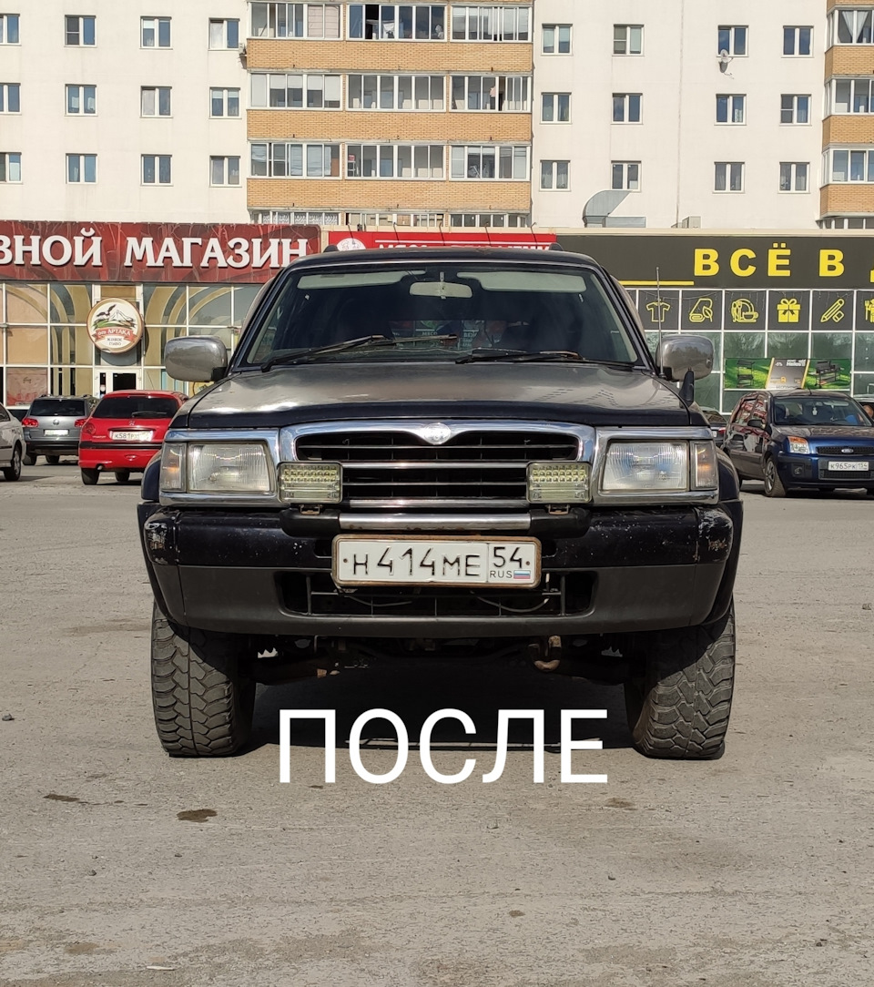

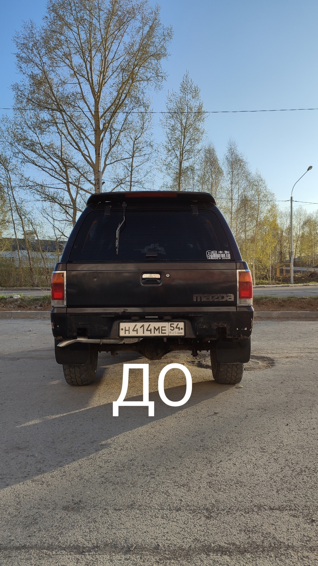

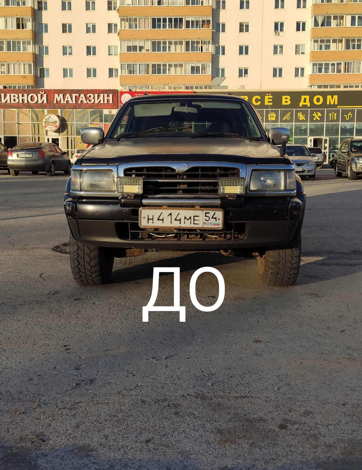

Ну и немного фото

за 8420р. 4 штуки перед зад, то есть по 2105р. за штуку?! Охренеть, я в 16-м году брал их за 14000 в круг.
Поэтому я их и купил быстрее, пока были в наличии) а сейчас цена 6к за один
Тебе очень повезло…
Привет, коллега! "а вот для задних пришлось заказывать металлические втулки, так как там 'уши' больше чем у марви." По этому поводу могу сказать, что скорчеды 845024 идентичны родным амортам пуля в пулю, нынче поставил их второй раз вкруг, до них многократно ставил каябу всех видов оф аналоги для марвика. То есть скорчеды 845024 и остальные, одинаковы по посадочным размерам, скорчеды потяжелее конечно, подлинее растяг, потолще стенки, и шток 16мм вместо 12мм. У тебя либо крепления для задних переделывались под другие аморты, либо это не 845024, что маловероятно. И еще, дороговато взял 33680р. Я в Иркутске брал в ZAP38
Тогда наверное у меня задние крепления переделывались, какие там раньше стряли не понятно, номера стерлись, а скорчеды я брал точно 845024.
По поводу цены, сами аморты я взял за 8420, все! И перед и зад! Скидка была) на экзисте иногда такие цены появляются
От чего глушак?
Не от чего, новый сделали, по образу родного
