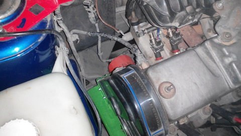

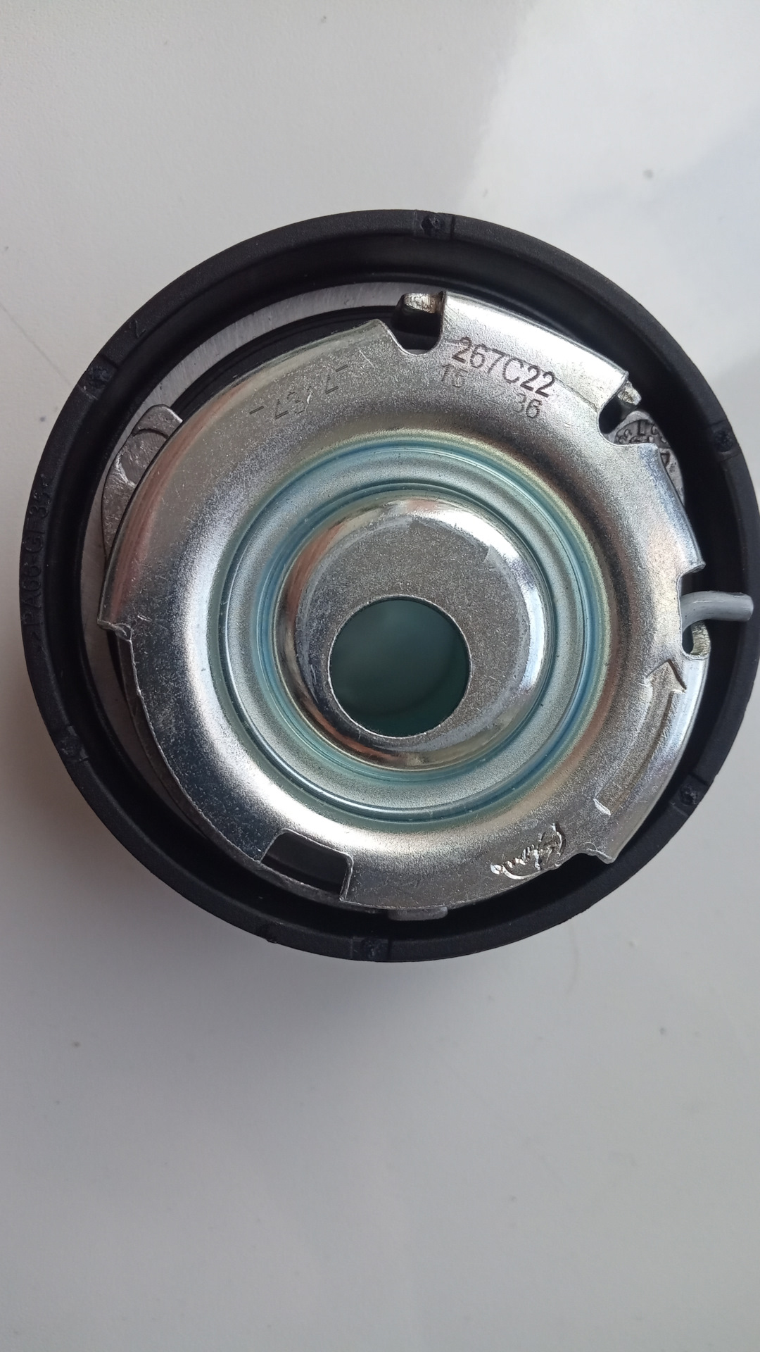

Столкнулся со странной проблемой при установке натяжного ролика Gates.
При затягивании болта необходимо удерживать механизм натяжителя для совмещения меток. Так вот, если ключом удерживать механизм недостаточно сильно, то при затяжке болта он проворачивается вместе с болтом и регулировка нарушается. А если удерживать, как следует, то ключ выгибает ушко, и оно упирается в пластиковую обойму ролика. Приходится снимать ролик, загибать ушко обратно и снова пытаться затянуть, но оно опять выгибается. Загибается на место оно тоже довольно легко — ударами молотка по приставленной отвертке, причём даже на весу, то есть на руках, не во что не упирая его. Пришлось чуть-чуть смазать поверхность ролика, которая контактирует с головкой болта, чтобы немного снизить трение при затягивании.
Почему металл стал таким мягким? Кто-нибудь сталкивался с подобным? Я увидел упоминание такого в одном из недавних отзывов на дешёвый ролик Gates в онлайн-магазине. Но мой ролик стоит давно и раньше такой проблемы не было.
Затягиваю динамометрическим ключом.
Решил всё таки поменять натяжной ролик, потому что не могу его нормально натянуть и боюсь, что очередного разгиба/загиба он не выдержит.
Заказал Gates T43147. Он же 21126-1006238.

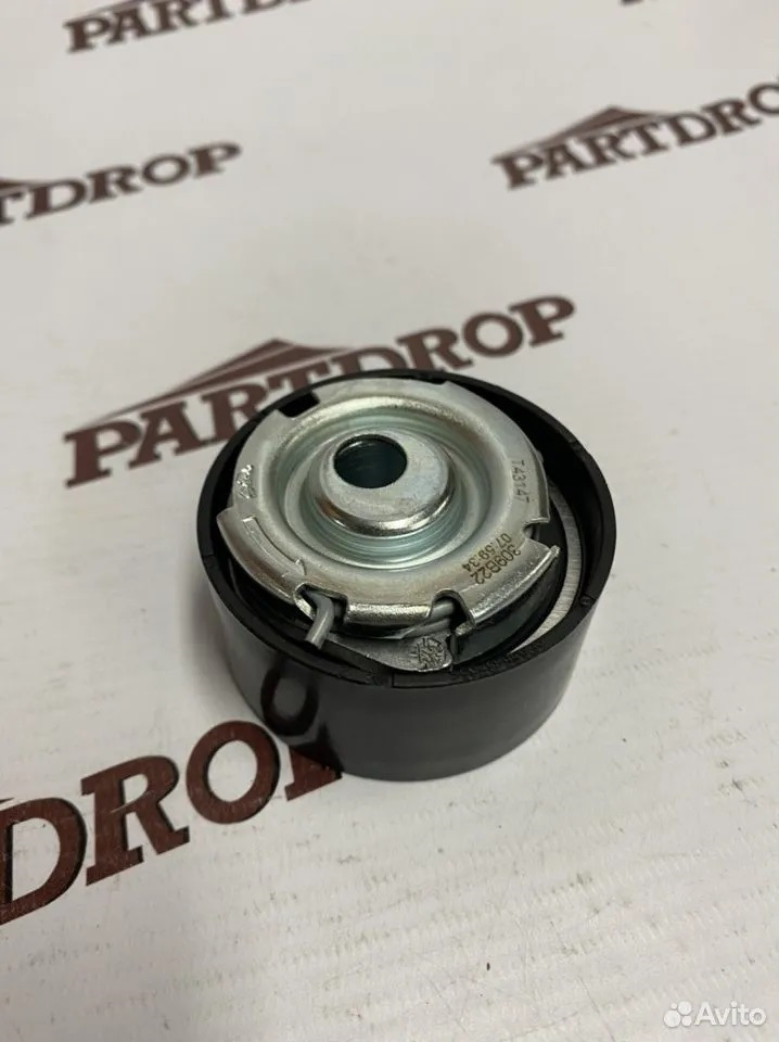

Естественно, меня, как и всех сейчас, волнует качество запчастей и способы определения подделки. В интернете то и дело появляются статьи и видеоролики о признаках оригинальной продукции, но, видимо, от года к году эти признаки меняются, поэтому непонятно на что же всё-таки надо обращать внимание в конкретный момент.

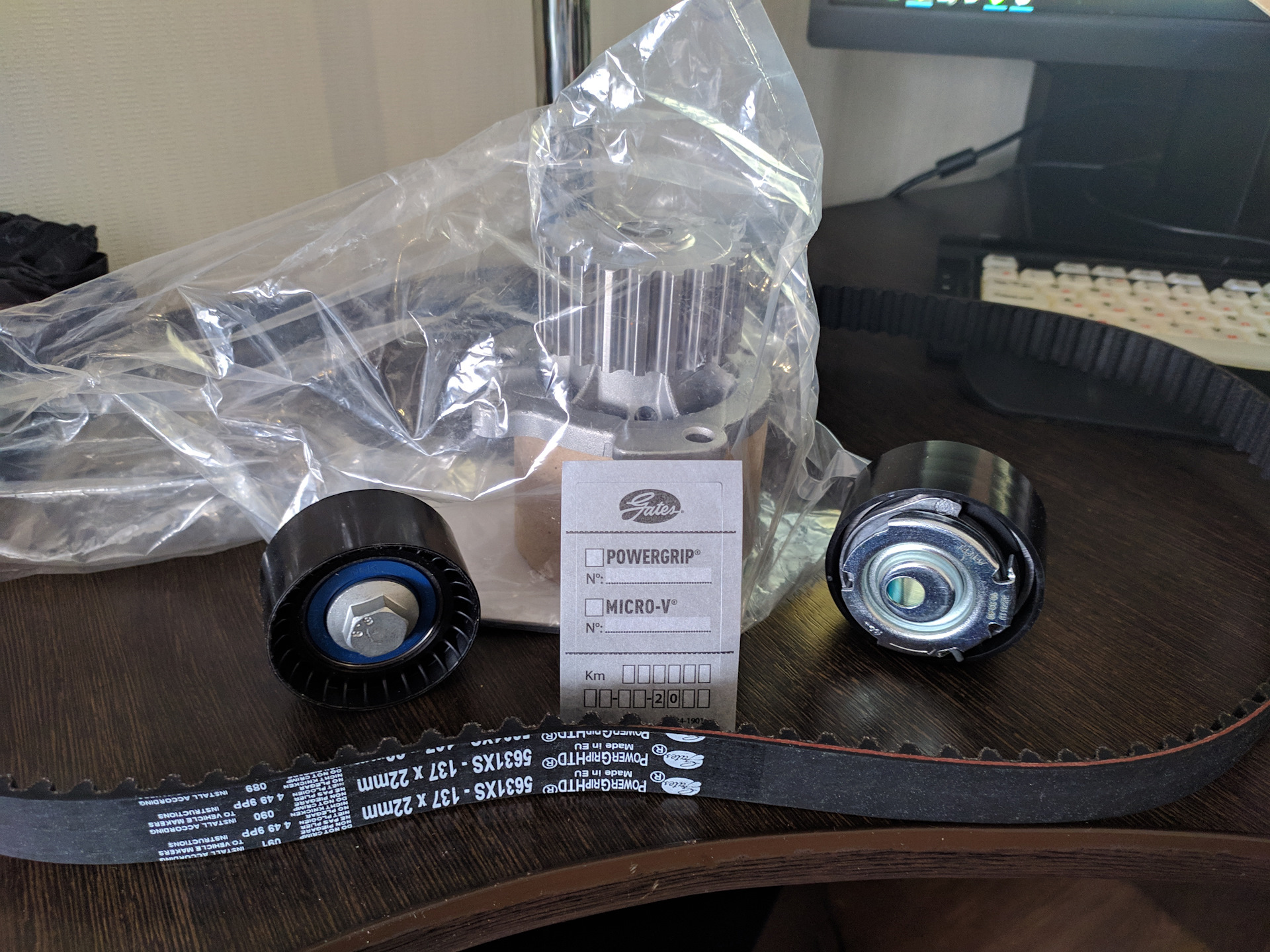

Поэтому делюсь фотографиями ролика, который я купил.

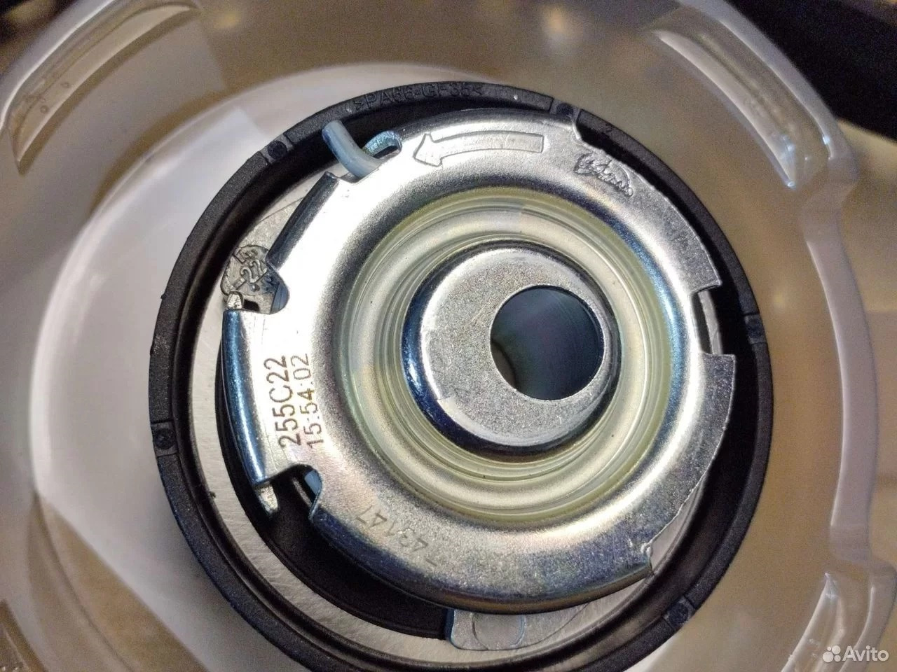

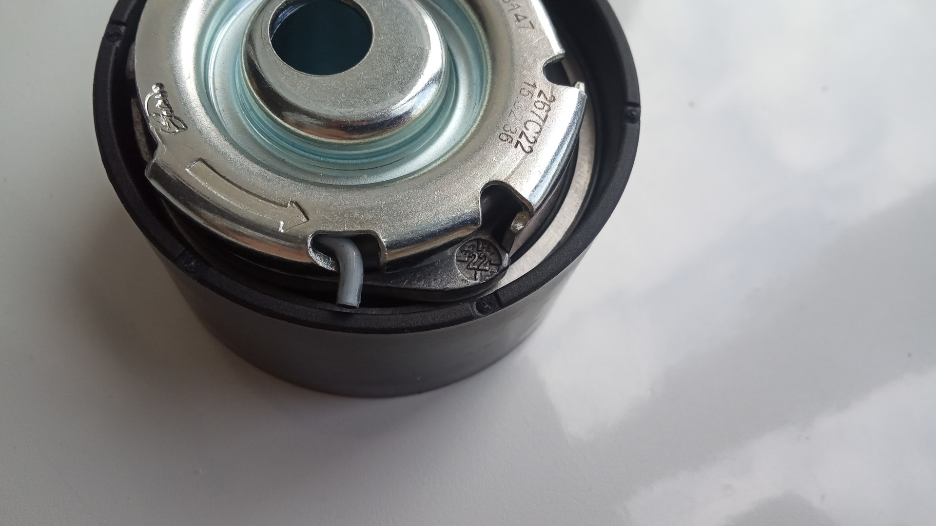

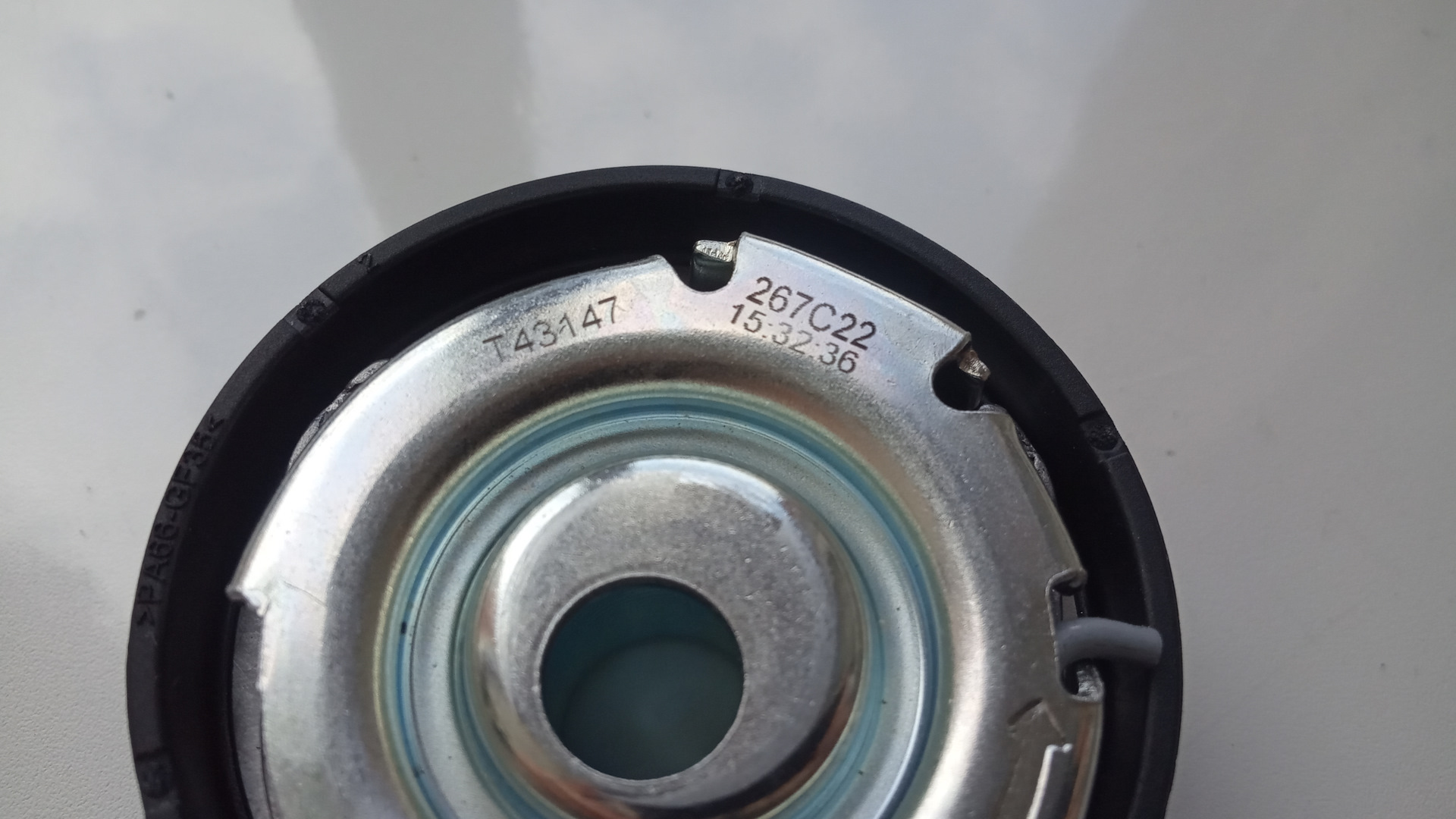

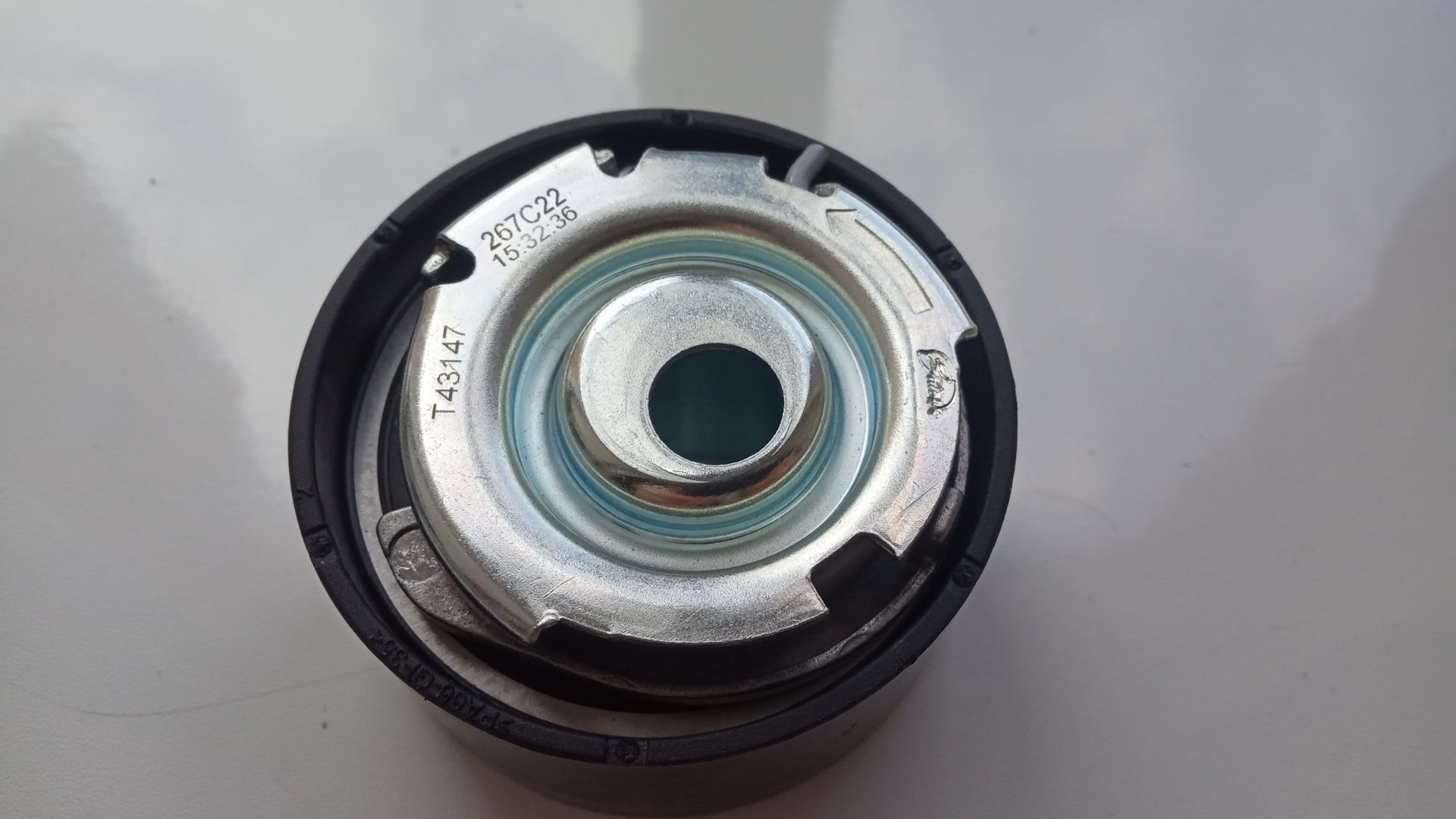

Самое заметное отличие в том, что штамп даты другого вида и расположен на левом ограничителе натяжителя, а не на правом.

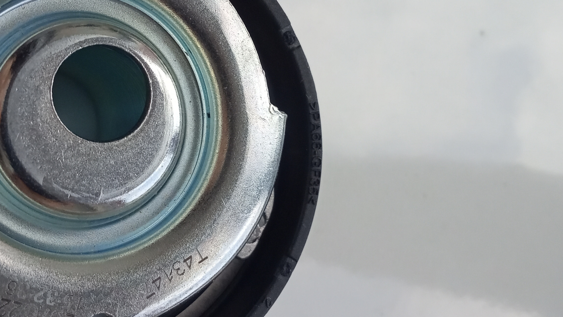

Эмблема Gates не очень качественная, не читается, как будто не до выбита. Стрелка тоже.
Зашифрованная дата и время на натяжителе смещены влево. Не знаю, должно ли так быть.
Шрифт надписей модели и даты отличается от того, что есть в интернете. А также в разных статьях эти надписи то смотрят наружу, то внутрь ролика.

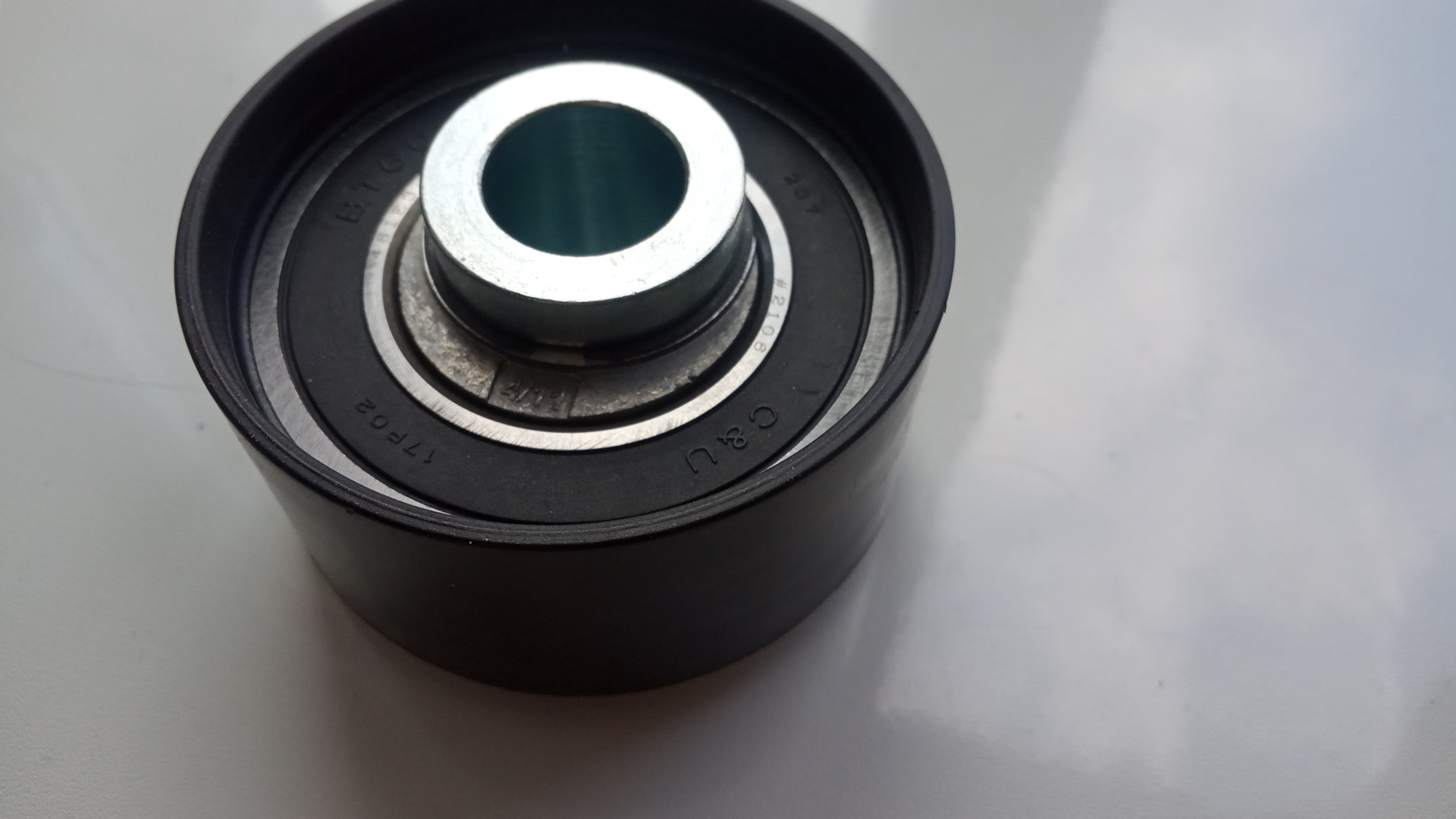

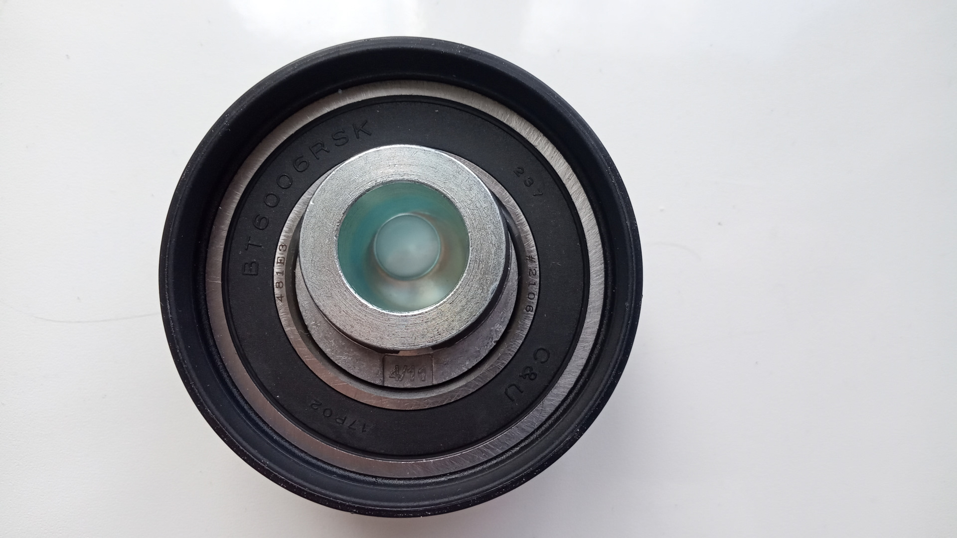

Подшипник китайский C&U. Говорят, что хорошие. Если это не подделка уже под китайский подшипник. :-) Попадается информация, что Gates их уже использует в своих роликах.

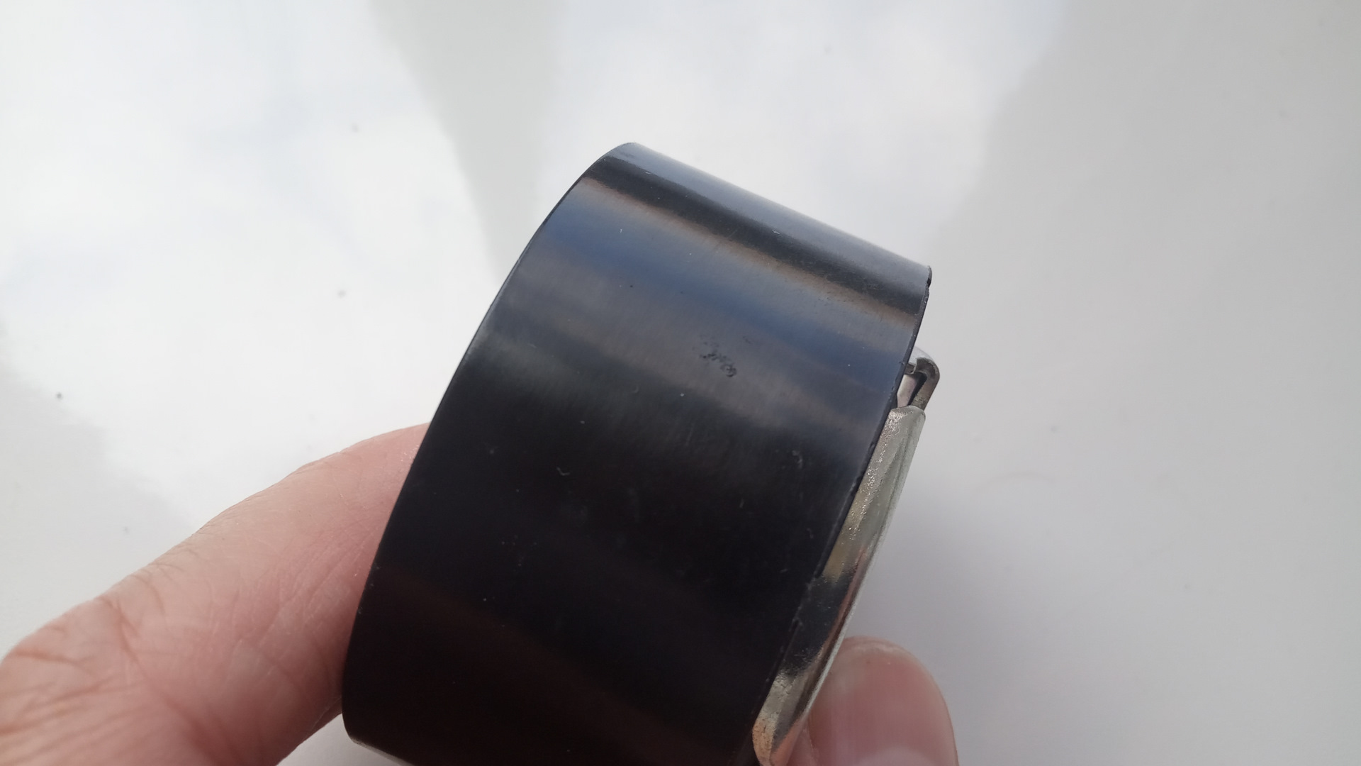

И ещё заметил особенность пластиковой обоймы ролика, о которой не встречал упоминаний. На беговой поверхности видны поперечные рёбра, как будто обойма не цельная, а сделана из шести секторов. На ощупь они тоже чувствуются. Сделал видеозапись, чтобы было виднее. А ещё на беговой поверхности была небольшая выщерблина.
Ролик пришёл без коробки. Был упакован просто в голубой пакет с надписями о летучем ингибиторе коррозии. Но при этом пакет был запечатан при помощи степлера. Естественно, никакой специальной газовой среды там уже не было. Заказ был сделан в EMEX.

Обычный нынешний ролик с автоматом натяжения, которыми сейчас ГЕЙТС комплектует свои комплекты ГРМ КО\Р15631SX(-1).
все надписи и оттиски те которые должны быть, присутствуют .Подшипник (промышленный!)китай C&U .Сейчас все комплекты у Гейтса роликами с данными подшипниками укомлектованы .Время польских(сухих внутри !) NSK закончилась еще в начале 2017года !
зы: Вон он на фото с права (комплект Gates KP15631XS-1):
Для тех кто свято верит блогерам, а также уникальным диванным экспертам, можете заказать данный ролик SNR GT372.01 . Будете приятно удивлены когда откроете коробочку, внутри будет всё тот же ролик Gates ;))
Да, я уже тоже посмотрел фотографии роликов из комплектов. Точно такие же. Даже непроштамповка эмблемы и стрелки аналогичная.
Увы, нынешние реалии cовременной жизни !
Все, даже именитые когда-то бренды, экономят на всём на чём только можно !

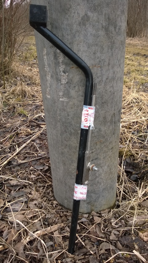

Поэтому, ставим его, использовать лучше вот такой спецключик для данных роликов (Приоро\Гранта ДВС ) :
market.yandex.ru/product-…1qTwzNh2b0Ymki8uxVw&cpa=1
Это не Гейтс, это "под Гейтс" Ресурс дай бог 30 — 35 т. км. Таксисты ресурс откатали, больше 35 т. км. не ходят, рвутся ремни. Короче, это аналог (по ресурсу) наших теперешних наборов от БРТ

Левота 100 процентная😪😪😪
Тебе везде левота мерещится уже.
Тебе может и мерещится, а я с этим работаю, есть с чем сравнить
Ну так покажи'-те всем настоящий Гейтс, а мы глянем на него, раз ты с ними работаешь .
Давай, ВСЕ ждут, интересно же, а то вдруг (я тоже с ними работаю, если штА ) что-то да и не знаю, а также не знают и остальные!
А не покажу, нэту их щас. Остатки закончились. Перешли на КОНТИТЕЧЬ. Их, кстати, тоже поискать надо.
Контитэк. Тэк (tech) от technology, произносится как "тэкнолоджи".
Какая разница, кому надо, те понимают. Вы учитель английского? Я немецкий учил
Нормальные детали как правило продаются в упаковке изготовителя, но ни как не в пакетиках, тем более без указания места изготовления.
Но подделки и в упаковках продаются.
Покупал фирменный 20 пробег, зашумел
