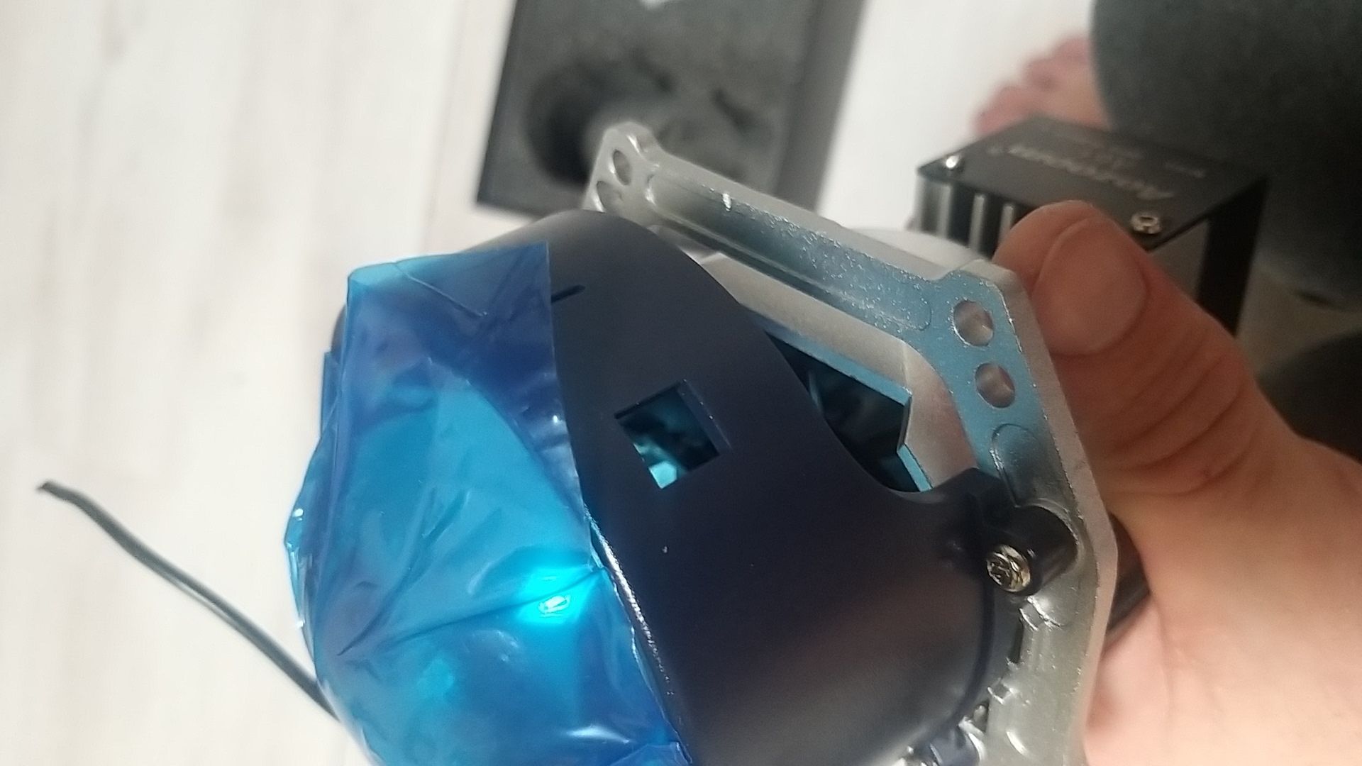

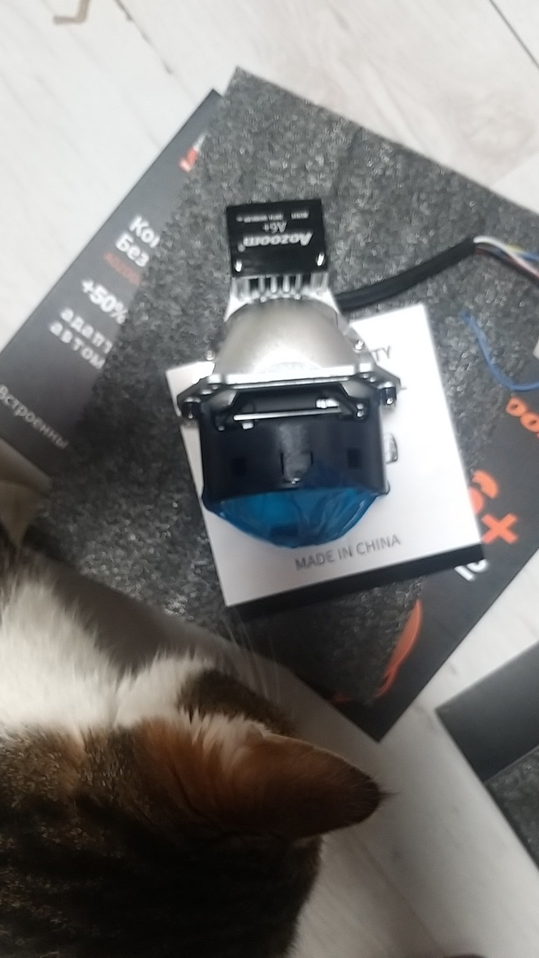

Приобретены фары с "англичанки", с тем подходом, что отражатели хотел ставить свои. Но после нескольких дней колебаний и общением в сивик-чате решил ставить би-лед модули. Выбор стоял между 2,5 и 3 дюйма. Под 2,5 уже и маски квадратные с "ангельскими глазками" были. Но заказал все таки 3 дюйма.
Поиск квадратных масок не увенчался успехом, т.к. просто нигде не было в наличии, да и такие с "ангелами" просто не поместятся в узкий проем штатного отражателя на место "ближнего" света.
Взяв в руки модуль, отражатель, разметил расположение отверстий и просверлил. После чего посетила мысль, что "горизонт" линзы и плоскость отражателя не должны совпадать.
Поэтому после некоторых консультаций с Verstoff13rus принято решение, что отражателя, модули и крепеж отправляю ему. Он выставляет отражатели по уровню и потом сверлит отверстия под модули уже на стенде.
После чего он все закрепил и отправил мне обратно. Я в это время расклеил фары от "англосивика", снял отражатели и отполировал стекла и заклеил их "бронепленкой".
Прикрутить отражатели оказался тем еще квестом. Но все на своих местах, герметик разогрет и стелка ставятся на свои места. По схеме распиновки провода питания были припаяны на свои места.

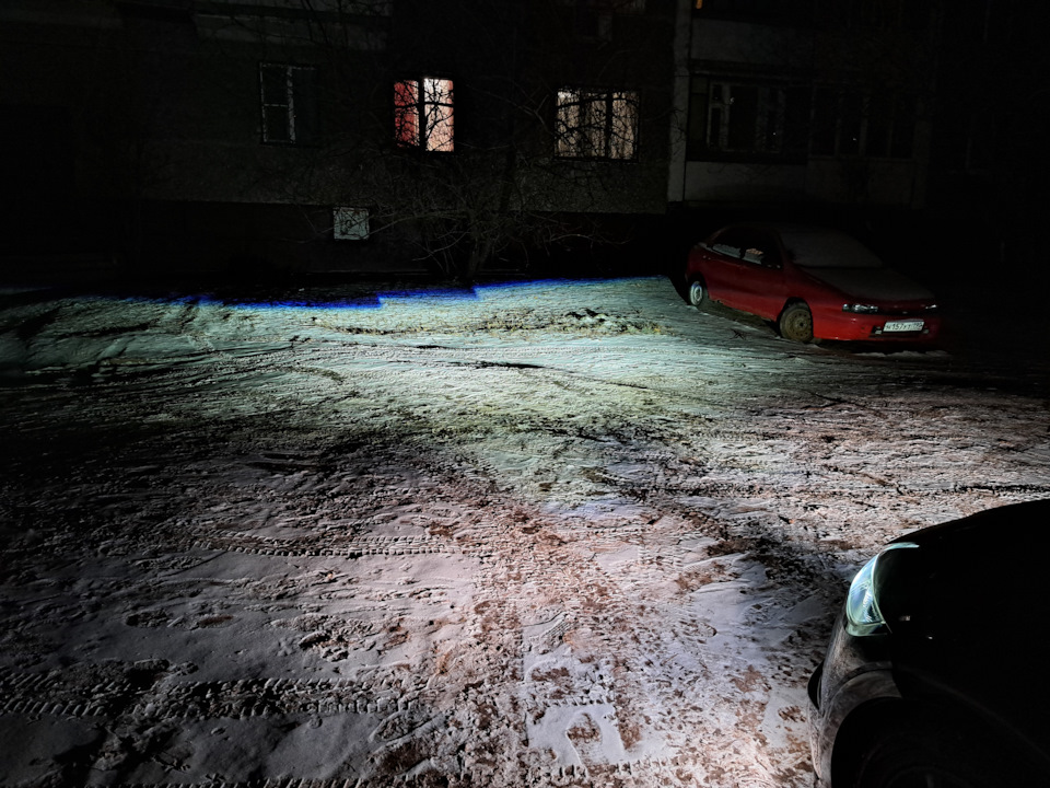

После примерка в машине и проверка работоспособности.
Теперь необходимо дождаться очереди к стапельщику, который выправит "морду".
