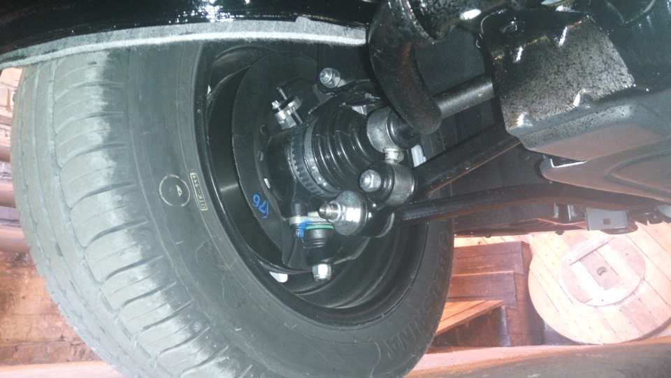

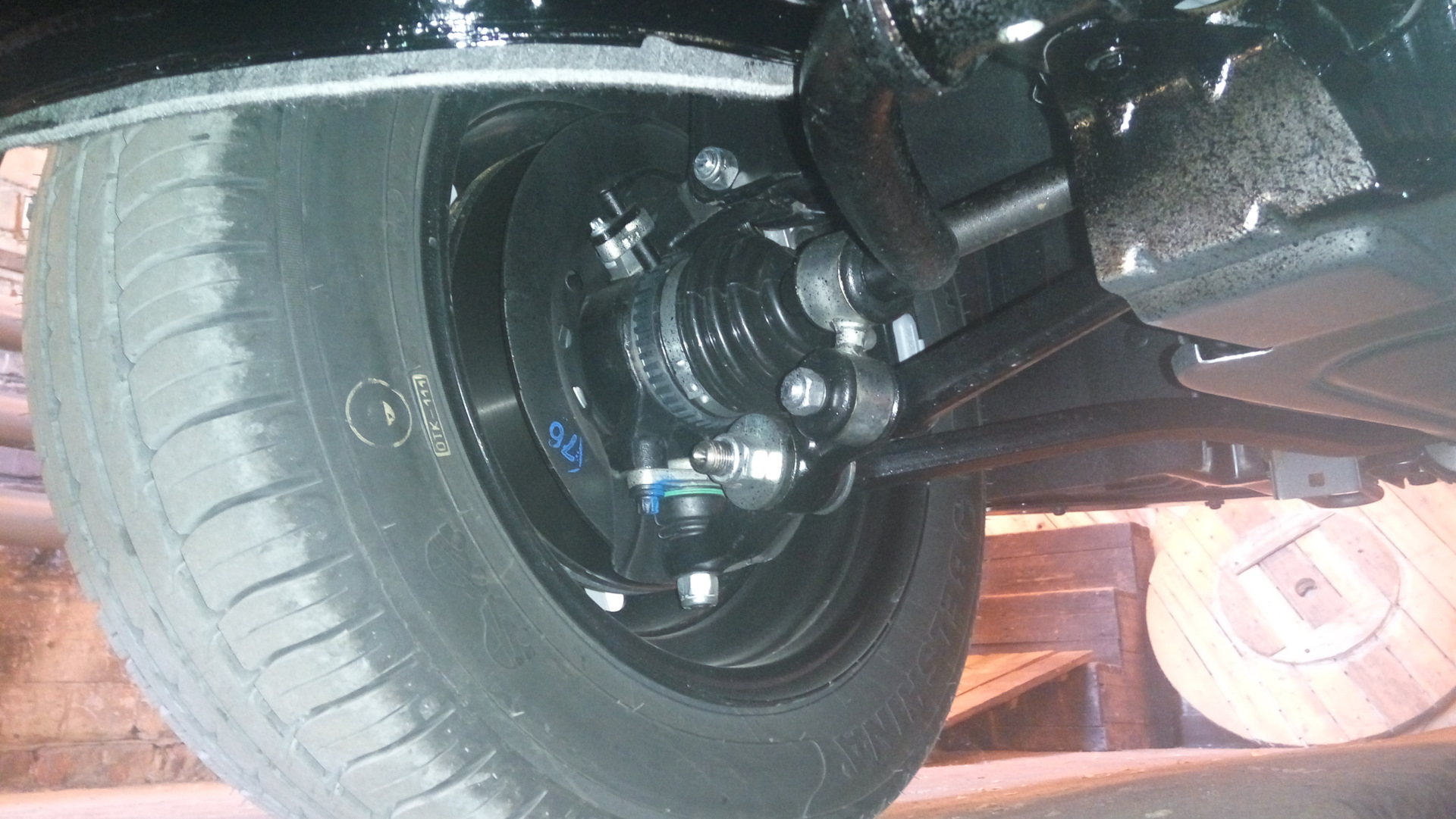

При осмотре автомобиля после антикорозийной обработке решил так же осмотреть как устроен автомобиль, какие элементы установлены, возможно кому то потребуется данная информация. Видео так же доступно для просмотра.
Добавлю пару слов от себя, передний бампер полностью снизу закрывает телевизор и систему охлаждения. Кронштейн растяжки крепиться на 3 болта, почему не сделать 4 точки крепления? Схема передней подвески стандартная для автомобиля ВАЗ, применены шаровые фирмы Белмаг. Тормозной суппорт под диски R14, граната она же шрус использован ВАЗ 2108 без ABC.

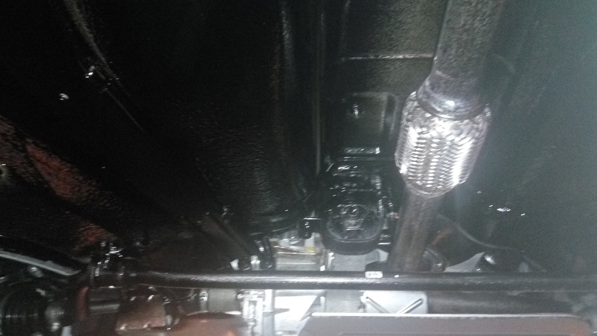

В оригинальной защите присутствуют отверстия для слива жидкости, вот например сливная пробка коробки передач. Так же видно обильный слой герметика-прокладки половинок коробки передач.

В первые увидел что такое тросиковая кулиса и как они выходят из кузова.

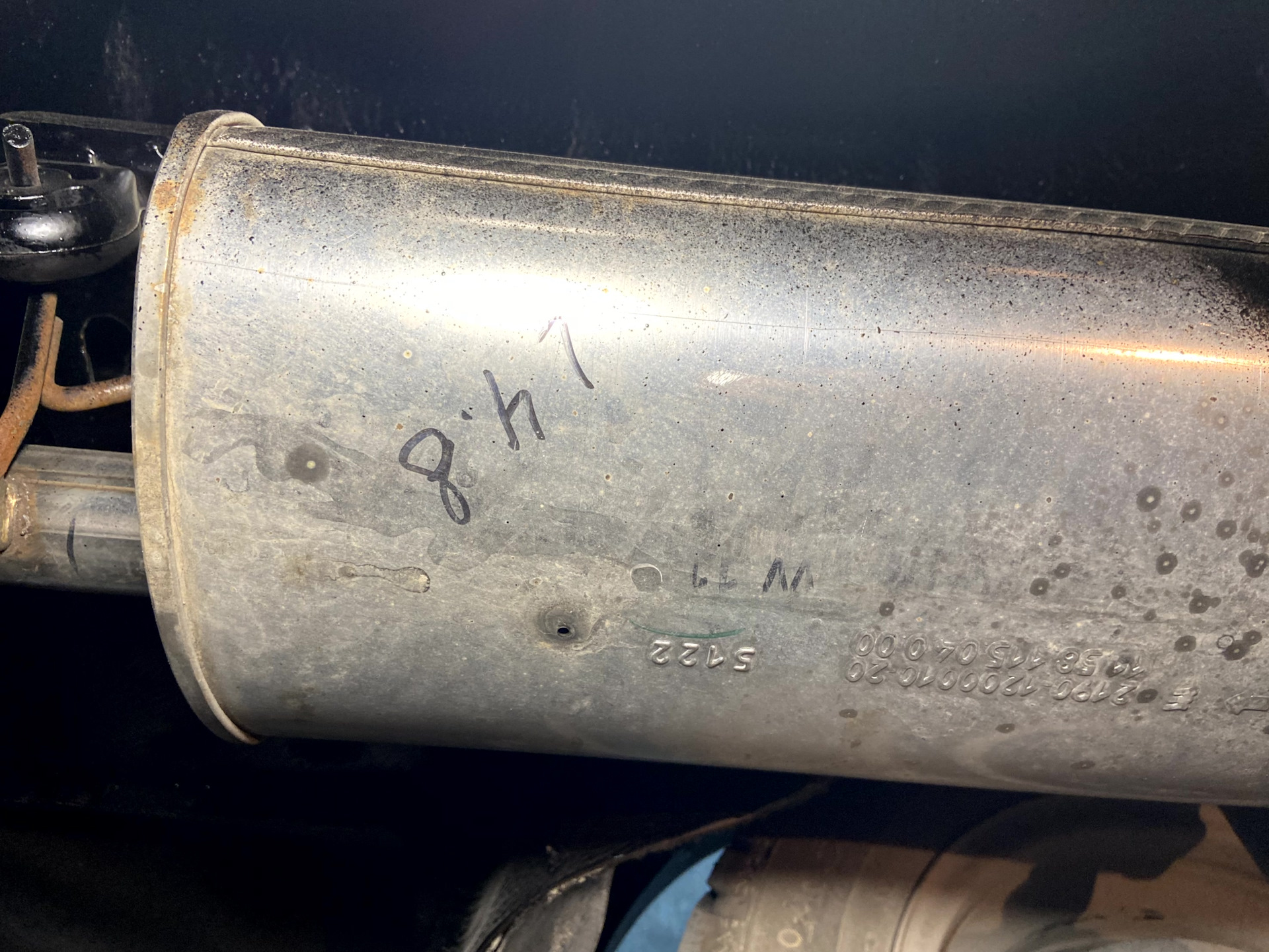

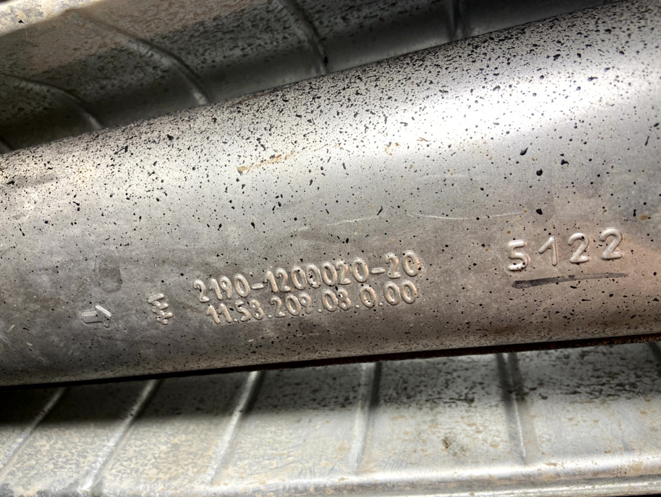

Глушитель отдельная тема, система как обычно весит на резиновых буферах, имеется 2 тепловых экрана. Крепление глушителя производится все так же кольцом с хомутом. Самое интересное, что в глушителе уже изначально просверлено отверстие для слива конденсата.

Увидеть отверстие в глушителе было неожиданностью 😀
Согласен, за то теперь уверен, что незамерзнет зимой от автозапуска.

Три болта на крабе меня убивают… Это ж каким долбоящером надо быть, инженером конструктором, чтобы это создать и внедрить в производство…
Зато отверстие в глушителе уже просверлили))
Вот дырки они умеют делать. Можешь не верить, но над гайками подтяжки ручника есть две выемки. И ткнув туда, будет дырка в салон. Там типа скотчем заклеено)))
Не замечал когда скидывал салон из автомобиля полностью. Может бобры?
OREN-BYRG
Как это повлияет если бы там было 8 точек крепления кронштейна растяжки, а не 6?
Блятам силовая конструкция под нагрузками. Рычаги блякованные не просто так. Идиотизм это, а не машина человеческая для людей. Рукожопы там на заводе. Все знают не по наслышке.
Я полагаю там все посчитано инженерами, все соответствовало поставленной задаче, на момент выхода калины 1). К тому же какая силовая? Рамка радиатора? + там стоит сайлентблок в кронштейне он гуляет под нагрузкой в любом случае и хоть 10 болтов вкрутить туда.

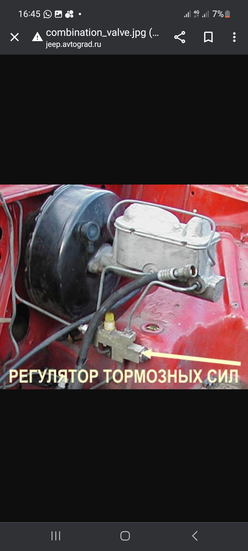

А колдун? 22 год сук. У меня на джипе 95 го не было колдуна но при этом стоял распределить усилий прям возле гтц.
Лучше уж колдун. Чем абс. Абс зимой зло. Много раз проверял. Как на лыжах катится, не вгрызается. Откл абс — в два раза короче путь тормозной
Так есть решение давно лучше колдуна. Регулятор тормозных усилий. Без.тяг .без лишних деталей
