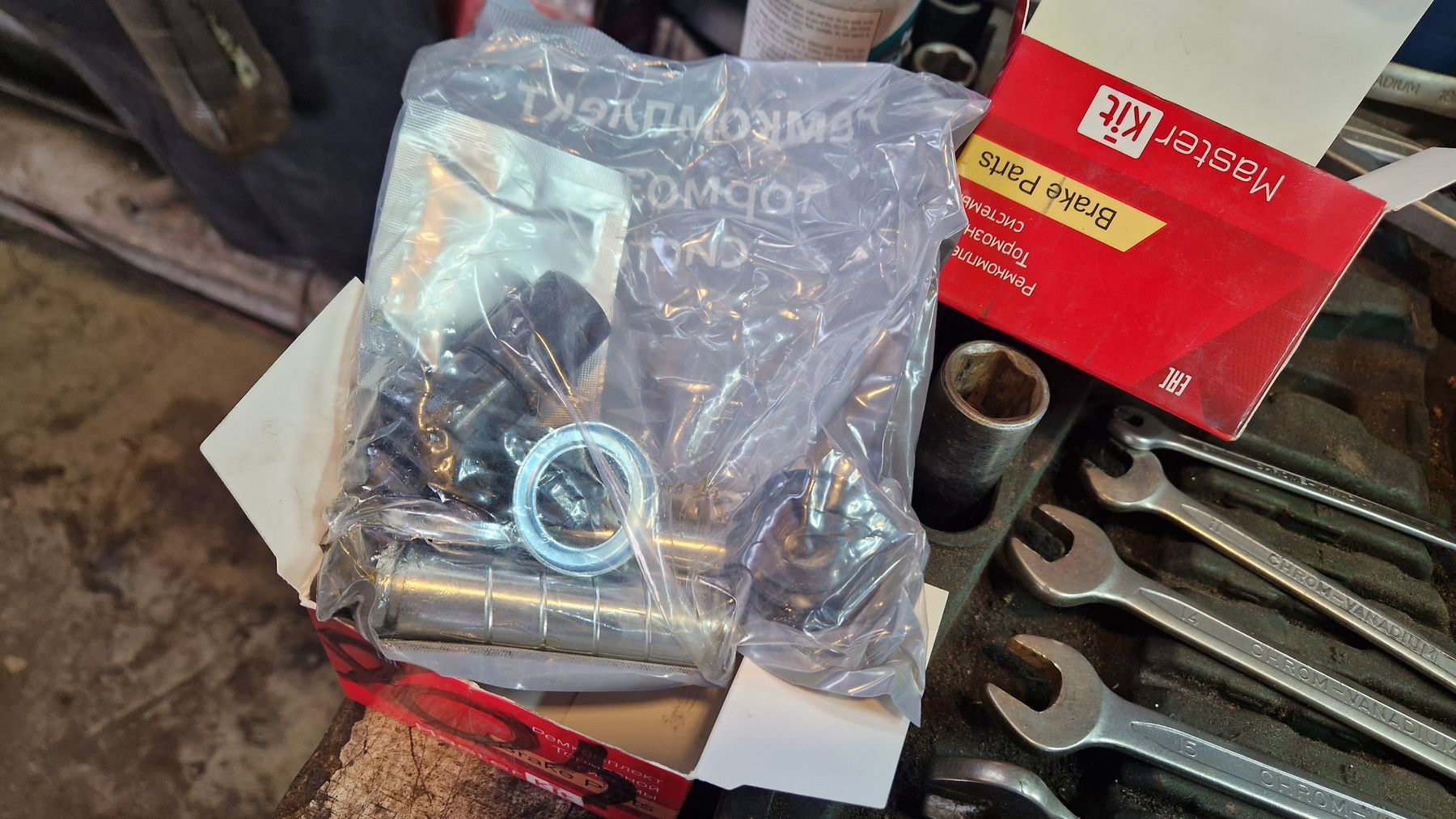

Еще в прошлый раз, когда я заезжал на доделку тормозов и в процессе обнаружилось, что придется еще раз приезжать, я пошутил, что, видимо, нашему Пыжику нравится в сервисе 😊 Дошутился…
Ремкомплект задних тормозных механизмов благополучно приехал и его не менее благополучно поставили на машину — теперь и задние суппорта обрели первоначальную подвижность. Попутно подрегулировали «ручник» (колодки за пару недель прикатались и можно их подводить поближе, с минимальным зазором). Так что теперь с тормозами у Марселя вновь полный порядок!
А вот осмотр выхлопного тракта выявил причину порыкивания: появилась дырка в резонаторе. Сам по себе резонатор вроде бы неплох, но коричневые пояса охватывают места входа и выхода труб (именно по такому «поясу» не выдержал и развалился в прошлом году глушитель. На проблемы с резонатором еще тогда указали, но я решил обождать — все же надеялся, что старого хватит как минимум еще на два-три года. Увы… ☹
Теперь Марсель не уподобляется стрит-рейсерам и не беспокоит соседей при запуске по утрам (на самом деле порыкивал он не громко, но все же явно звучнее, чем должен). А в планах — разобраться, наконец, из-за чего опять стал выскакивать «чек» (ошибка «antipollution fault» на экране БК). Всю зиму, практически с октября, «чек» нас не беспокоил. До апреля, когда он вылезал трижды, и еще минимум раз — в мае. Еще с осени выявилась проблема с чтением ошибки: сканер не видит блок управления двигателем. В сервисе предположили, что именно «еэлэмка» могла как-то подпортить электронику и посоветовали для начала перезалить программу управления. Я даже нашел сервис в Москве, где еще есть необходимое ПО и оборудование. Но буквально на днях тут, на Драйве, появилась запись об аналогичной проблеме у другого владельцы 406-го. И там в комментариях в первую очередь указывали на контакты в разъемах. Думаю, есть смысл копнуть в эту сторону, так как в целом к работе мотора претензий нет и я не уверен, что проблема в ПО. Но посмотрим — надо завершить месяц по работе и уже тогда искать время на машину. Надеюсь, марсель не обидится за ожидание… 😊
