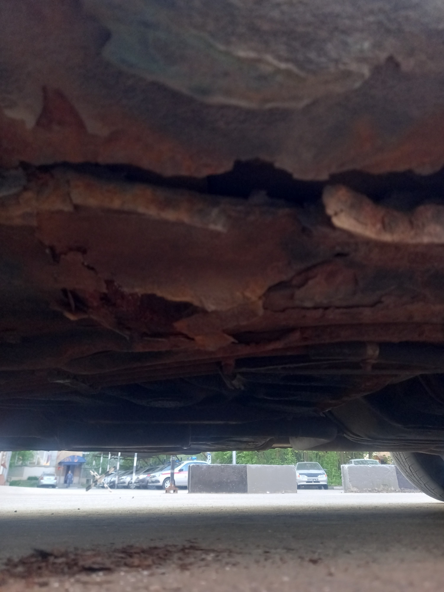

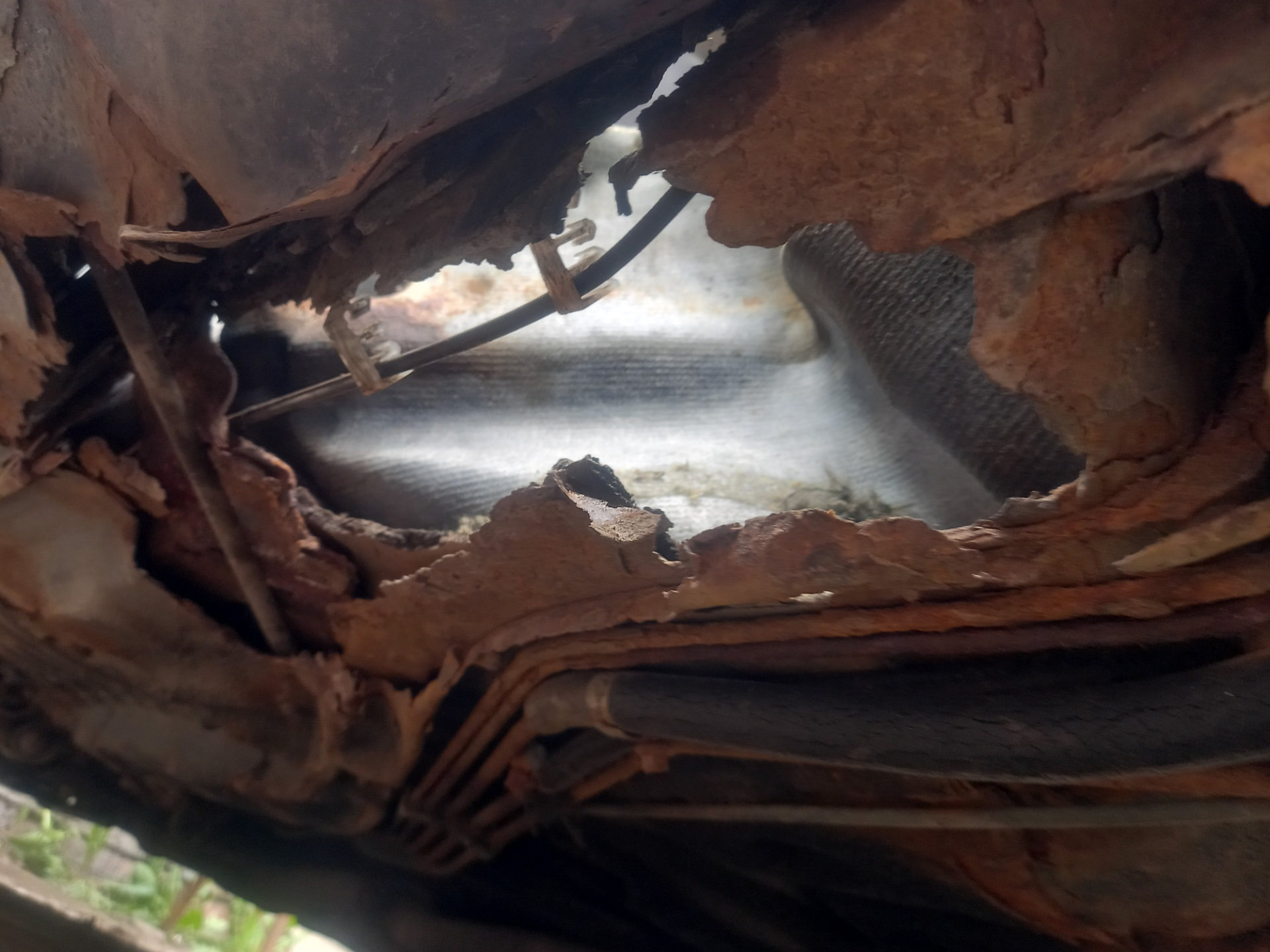

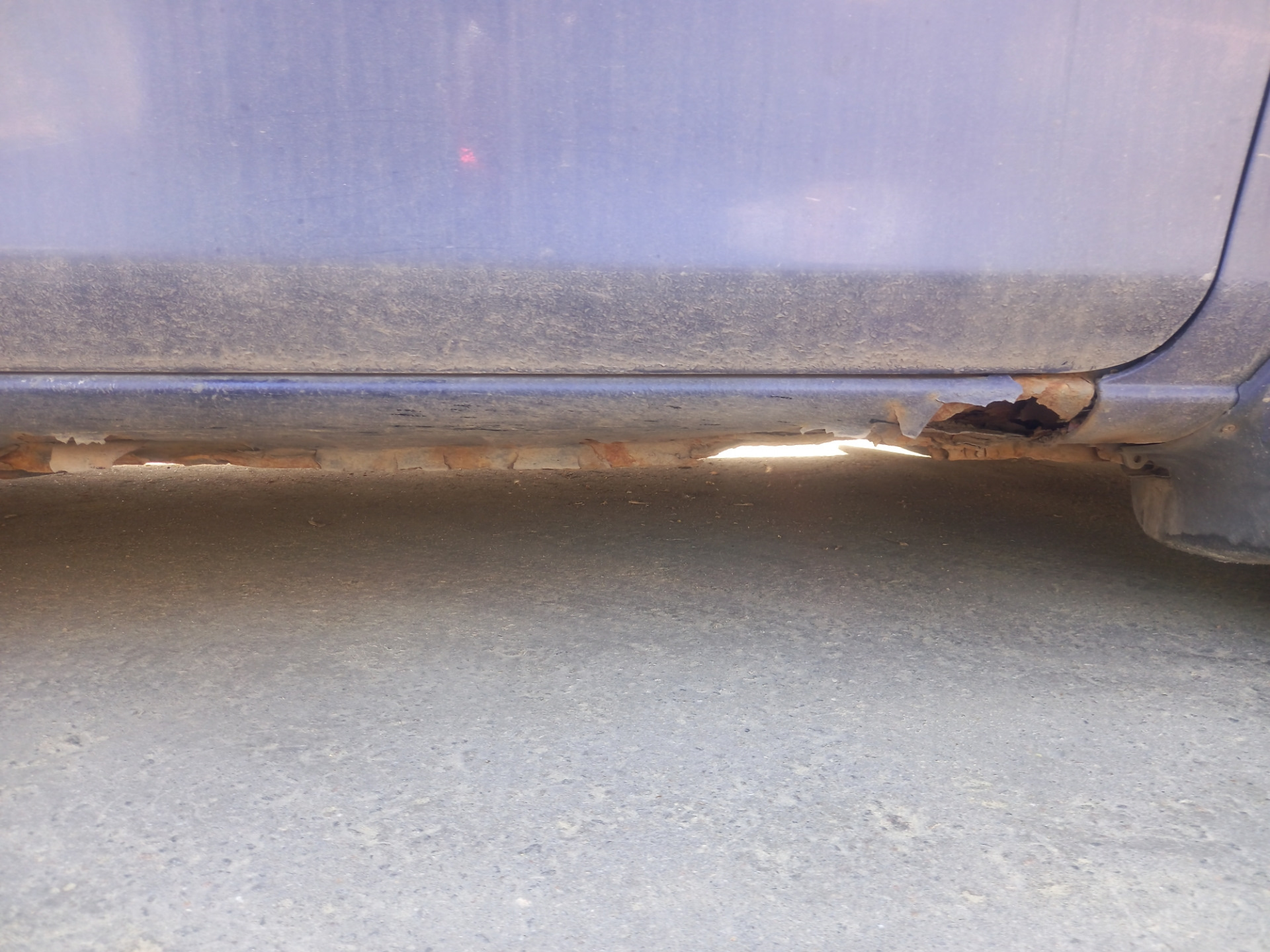

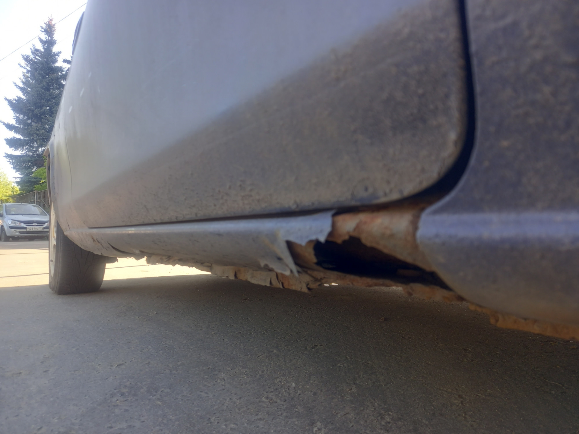

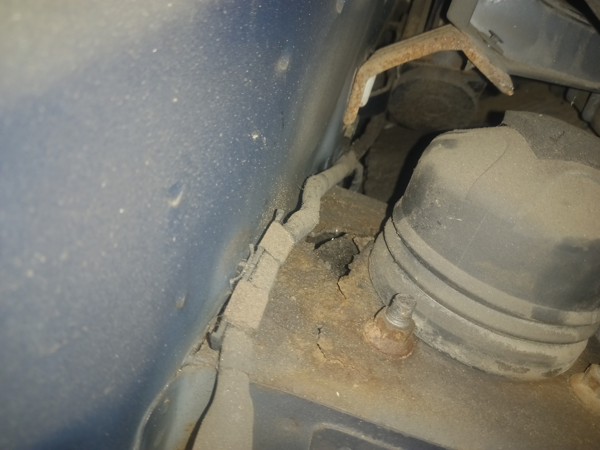

Всем привет. Думаю из заголовка всё понятно. Днище и так далеко не фонтан было
Как и стаканы задние

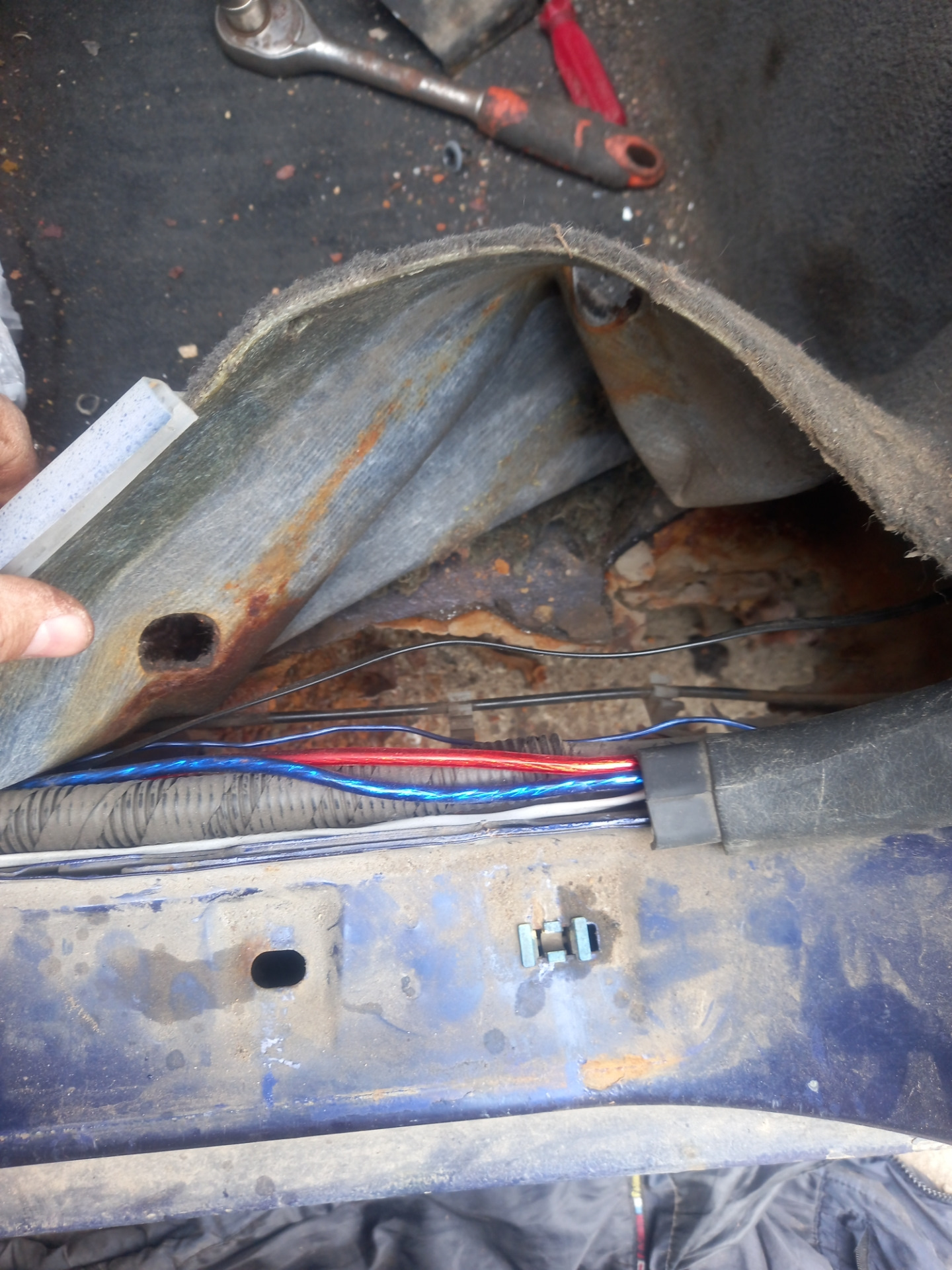

Последней каплей была провалившаяся опора водительского сиденья сзади слева

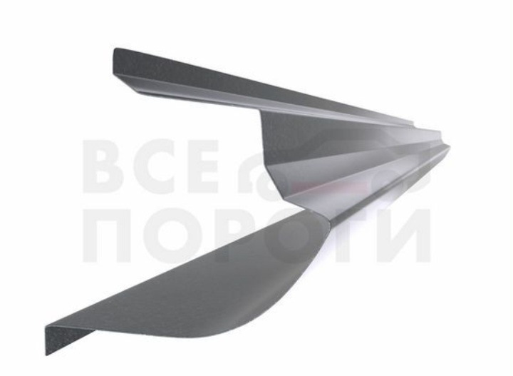

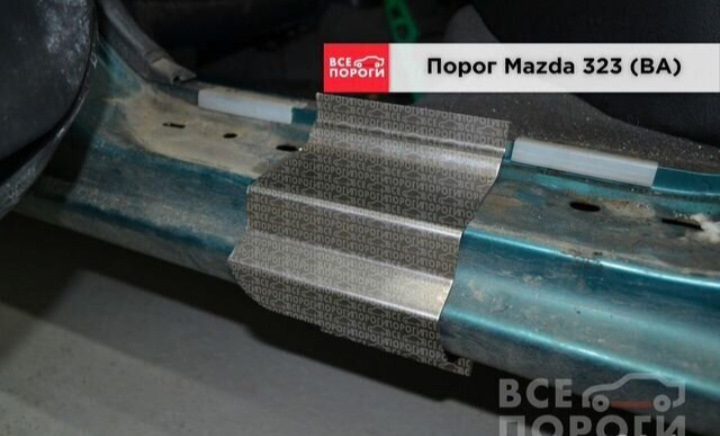

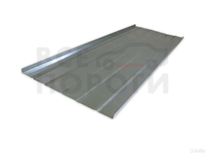

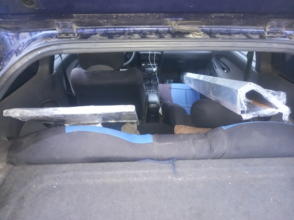

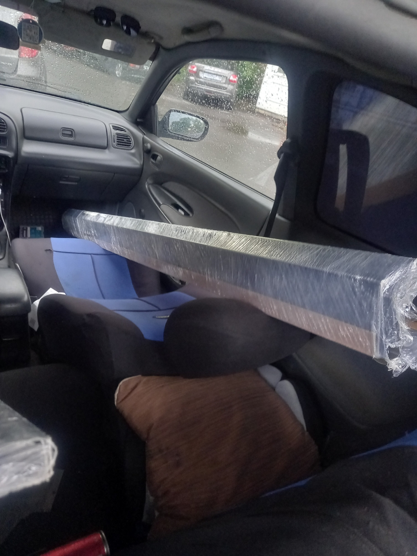

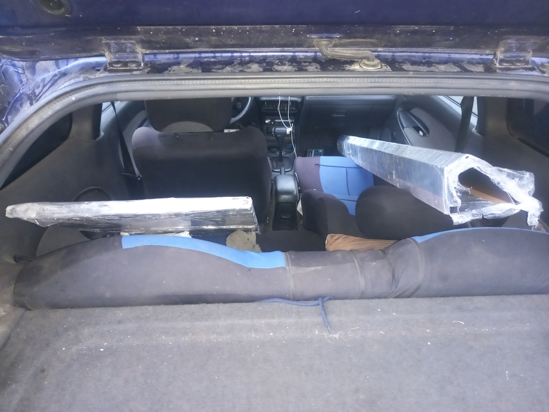

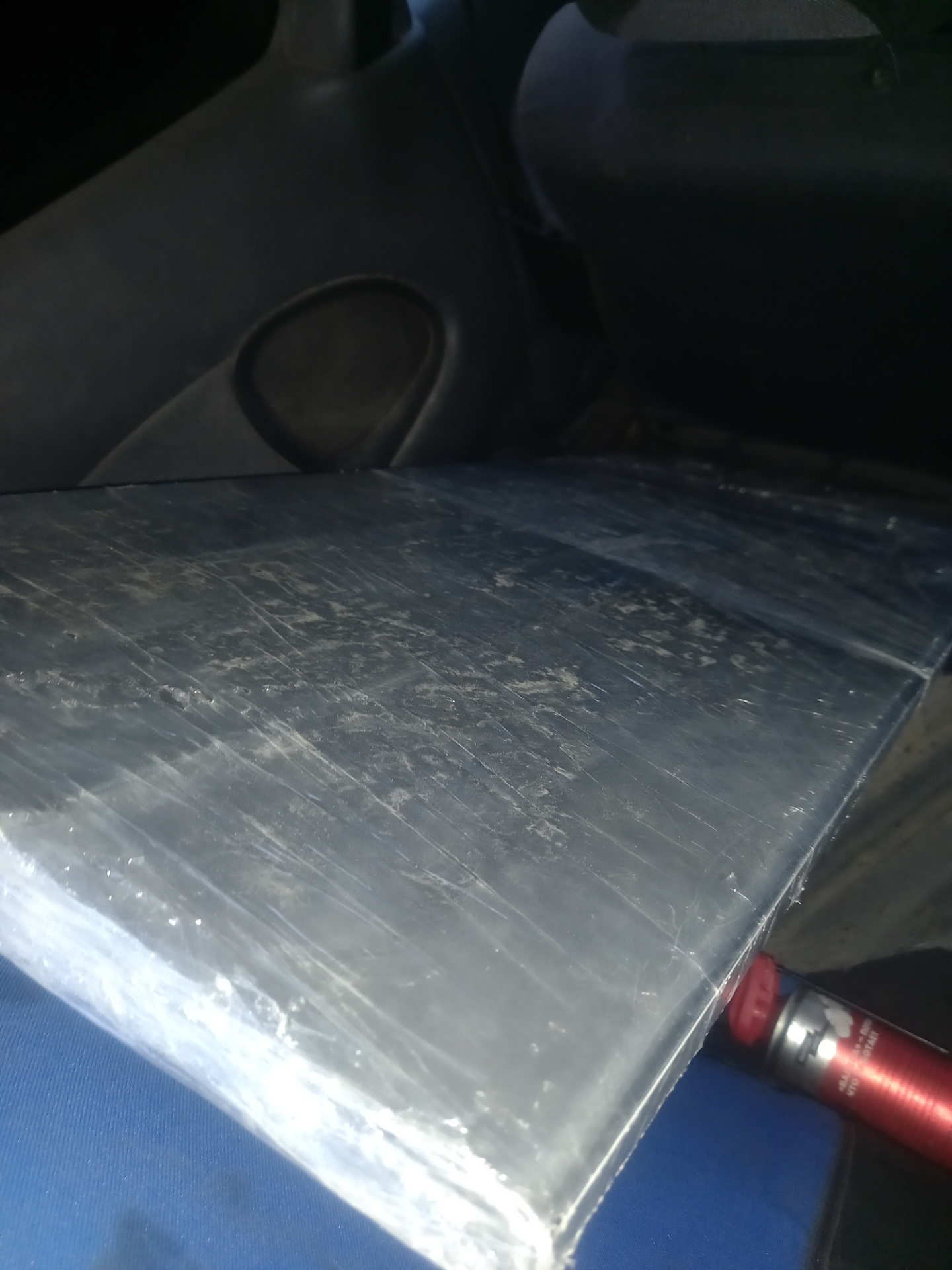

В компании всепороги.ру www.avito.ru/user/191e34d…4b970/profile?src=sharing было заказано:
Полноценные пороги под резинку
Усилители порогов;
2 ремкомплекта пола
Через 3 дня забрал в сдэке)))

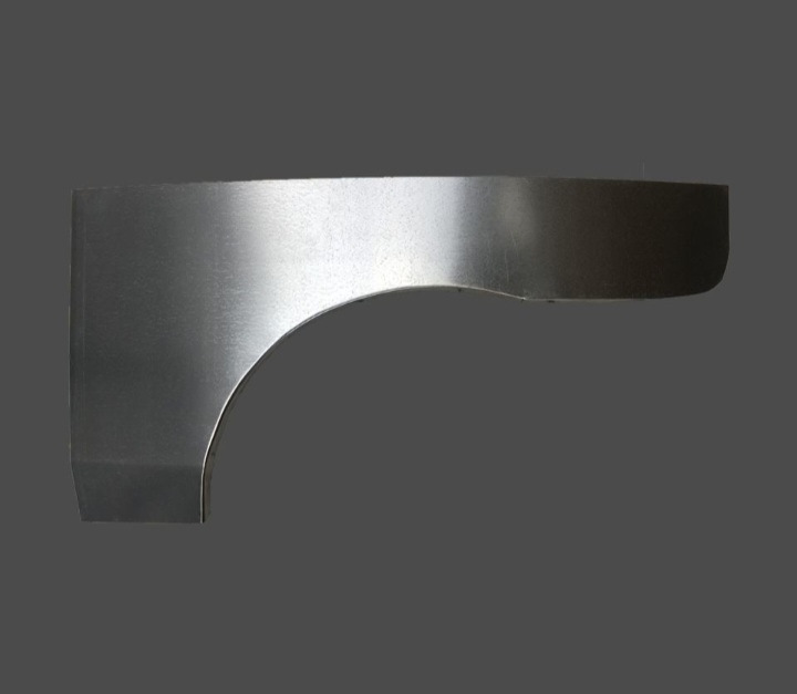

К сожалению не было ремкомплектов задних арок, но тут на помощь пришёл товарищ по несчастью paltsevroman www.drive2.ru/r/mazda/323/638747812212775729/и порекомендовал этих ребят www.avito.ru/user/c2e9843…8f03d/profile?src=sharing ПорогиАркиРб. Заказал у них вот такие штуки
Ну и немного расходников

Тоже надо пороги менять и всю заднюю левую часть ЦЕЛИКОМ (стакан, арка) с врезкой в крышу
Ахренеть! Дтп было?
нет, возраст машины :D заглянул вчера за колесо и обнаружил 3 дыры, в салон ( в сторону двери), к стакану (который кто-то раньше колхозил и превратил в терминатора на болтах) и к топливной трубе, ну и арка вся в дырах от времени, и там где дверь внизу над порогом начала разрушаться, тк пороги уже меняли и в месте врезки гниёт, проще просто кусок другой машины вварить
Вот только хотел предложить, не проще ли четверть другую вварить)))
именно что проще, буду спрашивать у Геннадия, но пороги всё же тоже там поищу, спасибо за ссылку 👍
Да не за что) пороги бывают двух видов. Одни идут до стыка с дверью, грубо говоря, они дешевле. Другие идут до стыка с усилителем, под резинкой двери который, он подороже (я себе такие заказал)
Просто боль… Беда по кузову. Благо что лечится)
Надеюсь что всё пройдёт гладко👌
Это при визуальном осмотре так кажется, что по мелочи. Потом надо будет наверняка все дно варить.
Думаю что все решаемо, без спешки и суеты. Все будет по высшему разряду)))
Не пугай раньше времени😁 надо верить в лучшее и делать хорошо! Плохо само получится

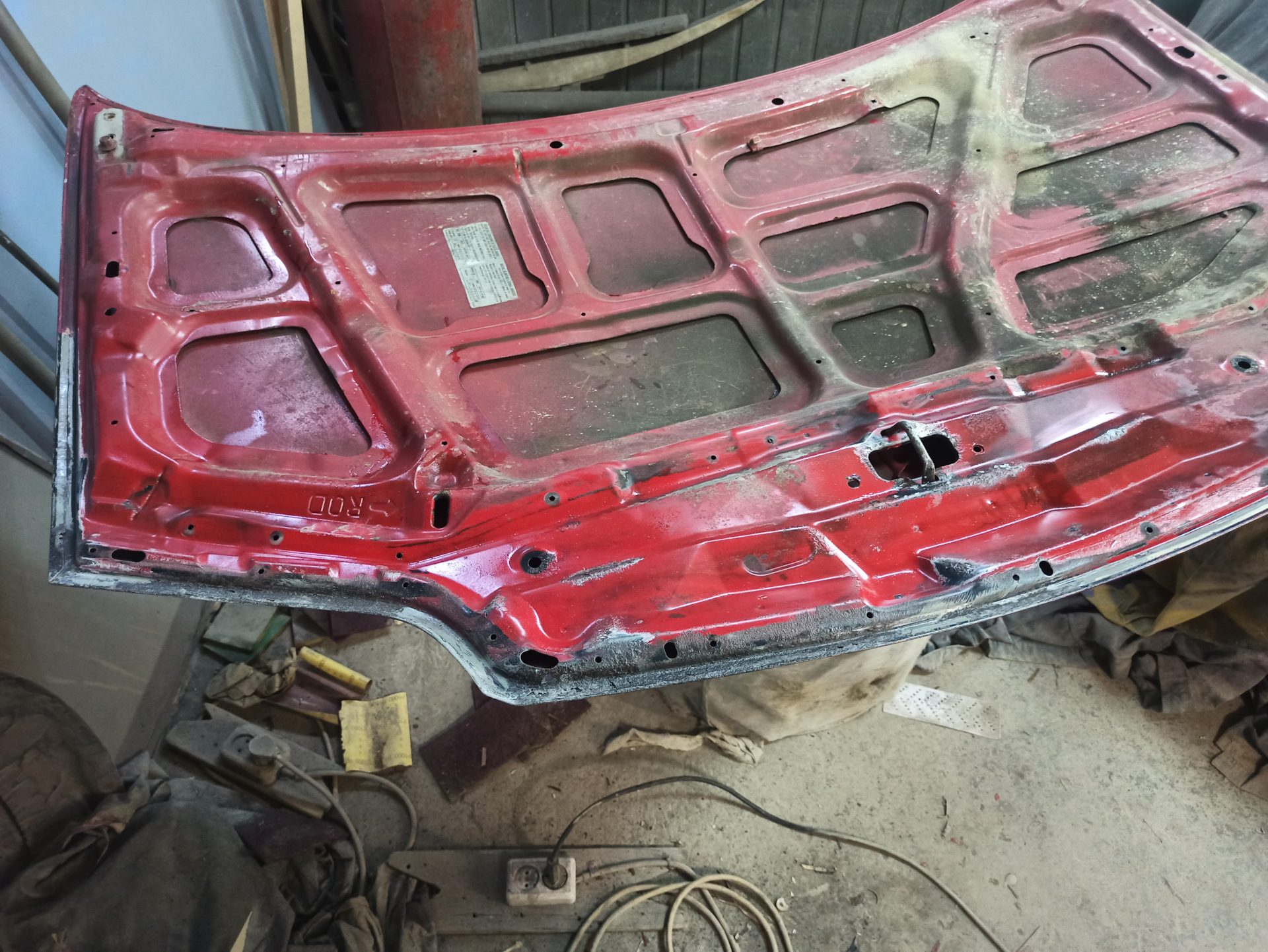

Это точно, силы понадобятся, сегодня капот пытался осилить )
👍получилось?
А как иначе? Отступать некуда 😁
Позади труха😁
