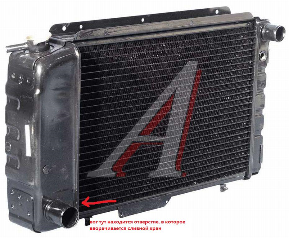

теперь немного о процессе слива охлаждайки с мотора 1JZ на волге с радиатором образца ГАЗ 3102) сливать надо с радиатора и блока. процесс слива с блока подробно описан тут www.drive2.ru/l/517741334895788075/, надеюсь, автор будет не против, что я сослался на его статью. единственное, что замечу, так это то, что автор писал, что подобраться к этому болту и накинуть на него ключ довольно сложно. не знаю, я обычной головкой на удлинителе подлазил туда вообще без каких либо проблем. с радиатора же сливать жижу и вовсе дело не хитрое
разумеется, это если у вас радиатор такой же)) в иных случаях смотрите сами, как сливать с вашего радиатора :D

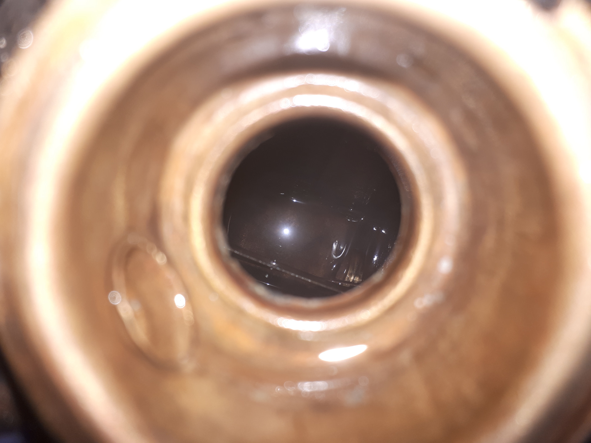

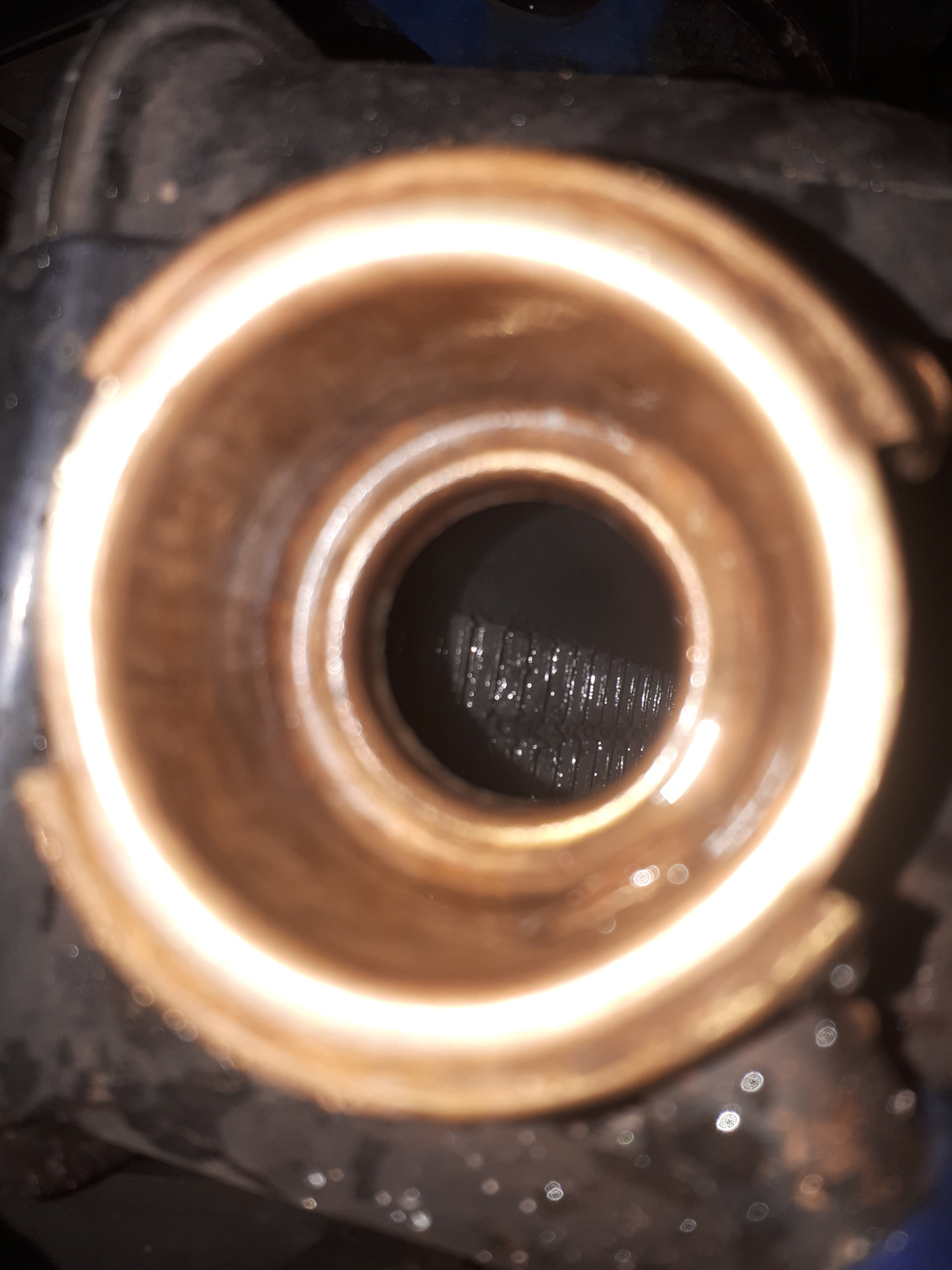

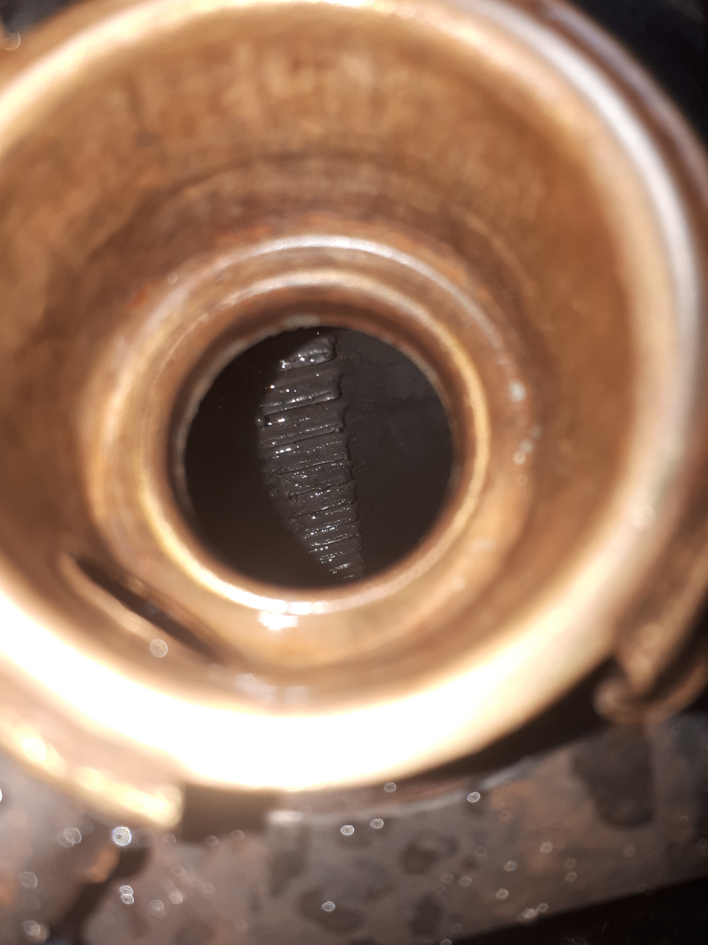

в итоге, я делал так — слил старую гремучую смесь, залил скважинную воду, прогрел мотор, слил воду и повторил эту операцию еще раз 7, прогнав через систему ну литров 60, если не больше. под конец промывки вода сливалась уже чистая, но заглядывая в радиатор видел, что изнутри он все еще покрыт ржавым налетом. оставлять его в таком виде и лить новый антифриз как то не хотелось. хоть мне и стремновато было лить лимонку, все же решился) была не была, скажем так :D погнал в магазин и купил 10 пакетиков лимонки по 80 г.
разводил с таким отношением — на 10 л. воды 400 г. лимонки. приготовил первый раствор, залил, прогнал по системе до полного нагрева, слил. потом еще раз сготовил такой раствор, еще раз прогнал, слил. всего использовал 800 г. лимонки и порядка 22 литров воды. раствор заливал в радиатор с легким желтым оттенком, зато сливал потом красно-коричневого цвета, что говорит нам о том, что что то из системы да вымылось. докучи посмотрев на радиатор изнутри, был приятно удивлен)))

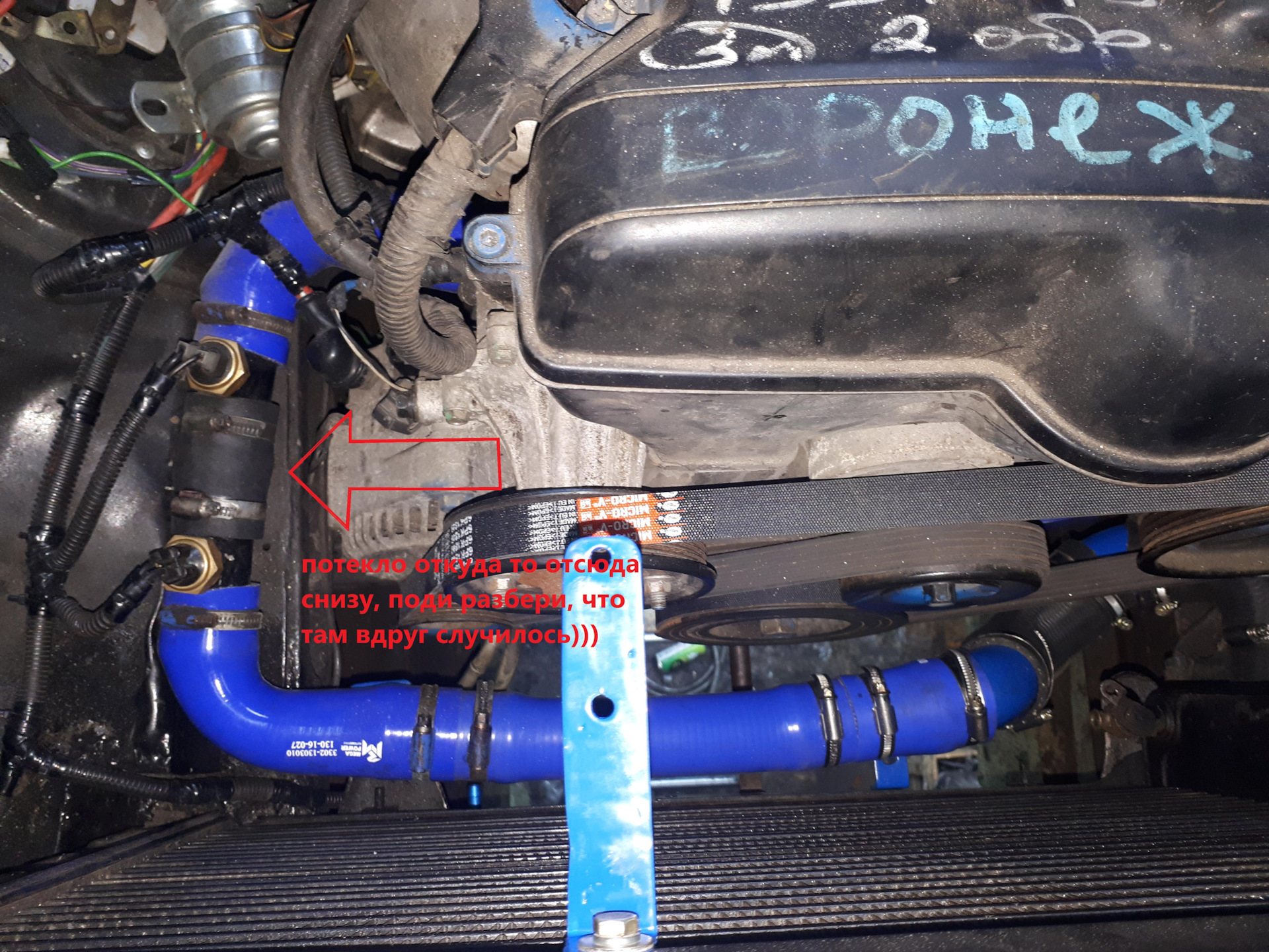

после процедур с лимонкой три раза полностью прогнал систему с водой до полного нагрева, потом по максимуму слил воду и уже залил антифриз. как становится понятно, никакой диактивации лимонки содой я не делал. не знаю, плохо это или нет, но время покажет. перед промывкой я читал, что лимонка может дать течь оттуда, откуда ее не было, вымыв какую либо дрянь и раскупорив предварительно ослабленное место. в моем случае пока что все сухо, за исключением тройника с датчиком включения вентилятора. в процессе промывки после лимонки откуда то засопливило, но откуда именно не видно, так как потекло снизу и туда просто не добраться было.
тройник этот я снял, заново обтянул патрубки хомутами и поставил обратно — полет нормальный.
