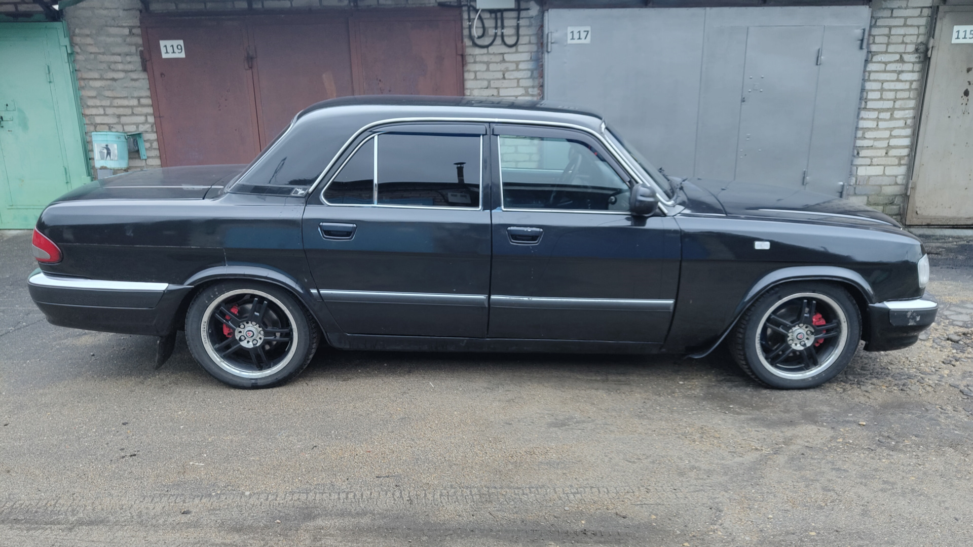

С детства меня окружали Волги. У отца была ГАЗ 2401, у дяди ГАЗ 2412, потом у отца по работе были ГАЗ 31029 и две 3110. Каждый раз, садясь на заднее сидение, мечтал, что вырасту и куплю себе свою Волгу. Время шло, машины менялись, а любовь к Волге так и осталась. Наконец и мое время пришло присматривать себе машину. Изначально остановился на ГАЗ 31029, начал копить деньги, но постепенно стал склоняться к ГАЗ 3110. И вот, 2 января 2014 года, сидя в электричке по дороге на работу вдруг решил зайти на сайт с объявлениями и посмотрел варианты. Посоветовался с дедом в плане выбора карбюратора или инжектора, остановились на первом варианте. И вот наступает 3 января и мы едем смотреть варианты. Убили весь день, то одно не то, то другое не так. Едем уже смотреть последний вариант, встречаемся с продавцом и едем к нему в гараж. Врата открываются и вот стоит она красавица. Черная, вся блестит, объемные бампера. Завели, прокатились и я решаю — она моя. Вечером этого же дня домой приезжаем уже на двух машинах)
• 01.2014 — 04.2018 — ежедневная эксплуатация;
• 04.2018 — эксплуатация прекращена, заклинивание змз 402.10;
• 05.2019 — 01.2021 — свап ЗМЗ V8;
• 02.2021 — проект ЗМЗ V8 закрыт, мотор демонтирован, продан;
• 03.2021 — 07.2021 — свап 1JZ GE VVT-I;
• 17.07.2021 — начало эксплуатации на моторе 1JZ GE VVT-I;

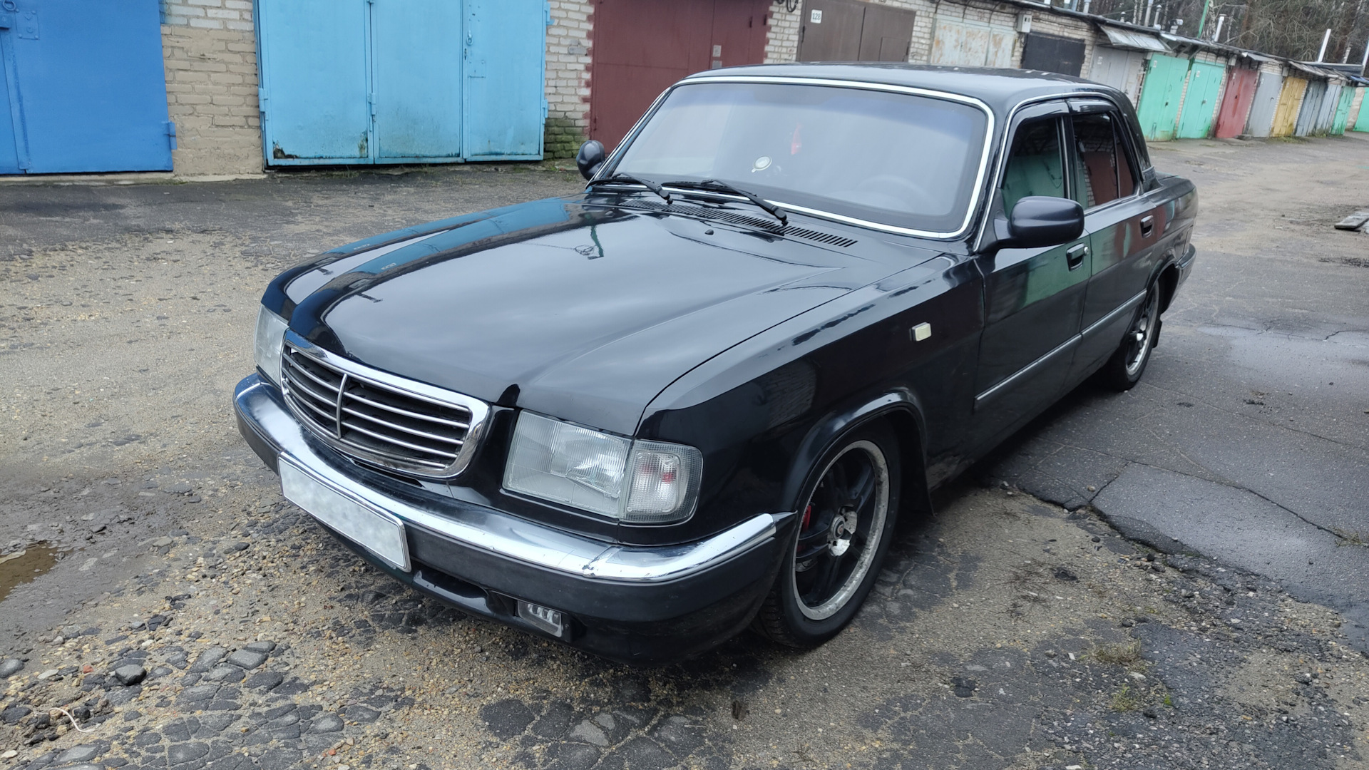

с 2014 года сделано:
— установлено ГБО 2 поколения, балон на 80 л. — демонтировано в 2021 г.;
— заменены двери на двери от ГАЗ 31105 — повторно заменены в 2021 г.;
— переделана салонная проводка ЭСП, добавлены дублеры — повторно переделана в 2021 г.;
— переделана подсветка приборной панели — в ходе свапа заменена тойотовской приборкой;
— протянуты розетки 12В по салону напрямую от аккумулятора;
— заменен расширительный бачок от ГАЗ 31105 — демонтирован в ходе свапа;
— заменены пороги, установлены пластиковые накладки — демонтированы в 2021 г.;
— установлены задние дисковые тормоза — переделаны в 2022 г.;
— замена задних фонарей на «моднявые» + пересвет; — демонтированы в 2025 г. ввиду износа;
— установоен Центральный замок;
— установлена сигнализация;
— «отбелена» почти вся подсветка в салоне;
— установлена рулевая колонка ГАЗ 31105 СО;
— установлен руль ГАЗ 31105 НО;
— установлена кнопка открытия крышки багажника с кнопки (и с пульта сигналки);
— установлен комплект замков ГАЗ 31105 рестайлинг под один ключ (зажигания/дверь/крышка багажника);
— установлен радиатор ГАЗ 3102;
— установлен отопитель ГАЗ 31107;
— установлен бак на 70 л.
— полная замена топливных магистралей;
— шумо/виброизоляция всего салона (кроме крыши);
— установлен ГУР и радиатор к нему;
— установлен и оформлен мотор 1JZ GE VVT-I + АКПП;
— установлен масляный термостат АКПП;
— повторная переделка проводки ЭСП, размещение блока управления 4 подъемниками с водительской двери, демонтаж старой системы управления;
— установлены потолочные консоли;
— установлены зеркала ГАЗ 31105, подключены электрокорректор и обогрев;
— установлен обогрев сидений (передние);
— установлены чехлы на сидения под кожу;

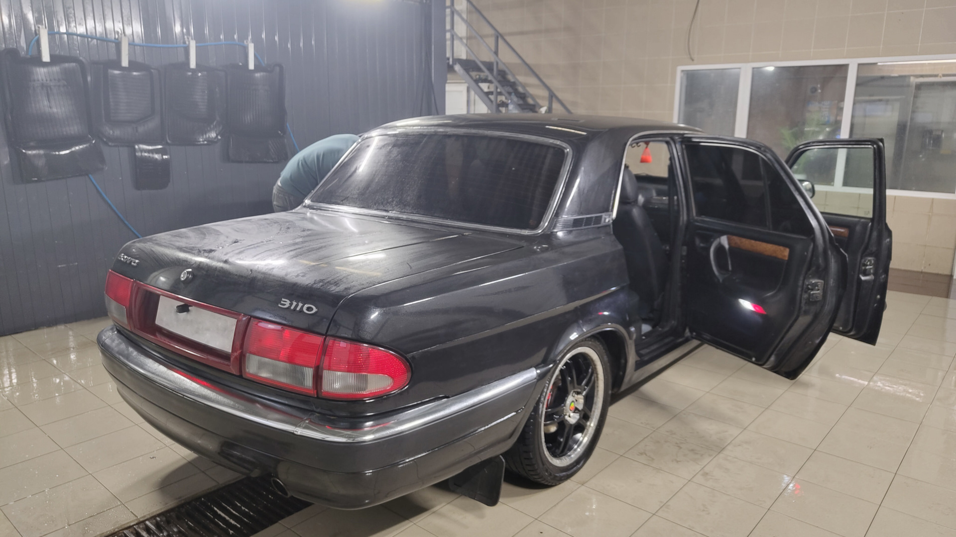

— повторно заменены двери ГАЗ 31105 (замена гнилых дверей на целые с минимальной коррозией) + вибро/шумоизоляция;
— проварены и обновлены (перекрашены) пороги, убрано пластиковое недоразумение (накладки), пролиты пушсалом с отработкой;
— заменены стекла в круг на атермальные зеленые (кроме лобоша);
— установлена шаровая подвеска с балкой под двигатель крайслер;
— повторно установлены ЗДТ с нормальным стояночным тормозом;
— установлены передние ПТФ ВАЗ 2110-2115;
— шумо&виброизоляция багажного отделения, установлена обшивка крышки багажника и освещение;
— покраска кузова (все, кроме дверей);
— установлен задний стабилизатор и трэкш-бары;
— установлен дополнительный аккумулятор;
— установлены разгрузочные реле стеклоочистителя;
— установлен аудиоусилитель и 10 динамиков (4 пищали/4 13динамика/2 блина);
— установлен пневматический сигнал;
— ну и так, по мелочи)
