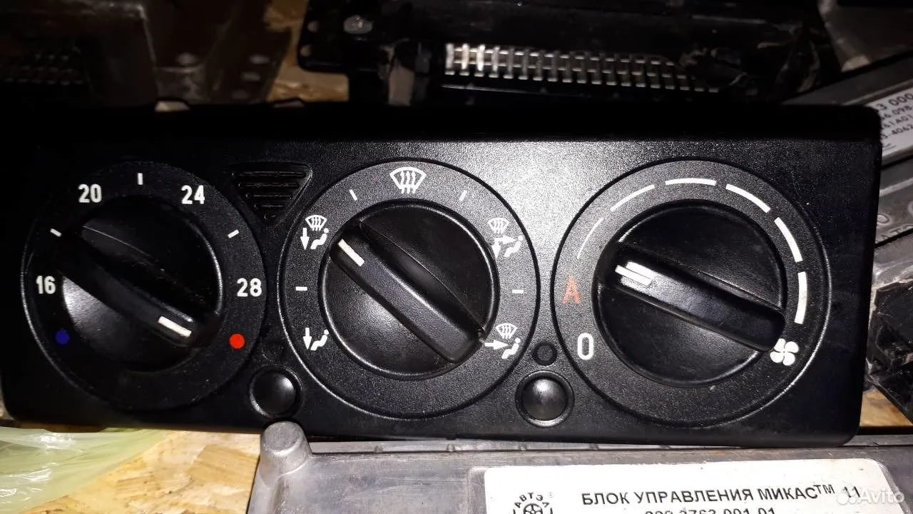

Всем привет! итак, как писал ранее, пока ожидал кронштейн генератора, появилось немного времени заняться делами насущными) а одним из этих дел была необходимость разобраться с течью салонного радиатора отопителя. варианта было два — либо просто поменять радиатор, либо же установить более современный отопитель в сборе от ГАЗ 31107.
кстати, на счет 31107. вообще, в простонародии бытует мнение, что этот отопитель называется 31105, однако, когда я его купил, привез в гараж и осмотрел, то обратил внимание, что на большинстве деталей отопителя выбит номер именно 31107, с чего я сделал вывод, что это никакой не 31105. а на сами же 105ые волги ставили либо 3110 (механический, рычажный), либо вот с крутилками — 107ой (новый салон не в счет, какая печка там я не знаю).
как писал в посте ранее, остановился на варианте полноценной замены отопителя. способствовали тому следующие моменты — родной 3110 отопитель малофункционален, положения обдува устроены непойми как, работа вентилятора оставляла желать лучшего, да и слабый он там, всего два положения скорости. ну и эстетический момент — торпедо 3110 ну хоть и архаична на 2019 год, но еще более менее вписывается в современные критерии ежедневного авто (ну, как по мне), но вот подобие блока управления отопителем — это что то с чем то :D древние рычажки, непонятные пиктограммы и полное отсутствие подсветки. ночная работа с ней исключительно наощупь)

в подключении этого отопителя нет, ровным счетом, ничего хитрого. по стоку от отопителя идет обычная четырехконтактная колодка-фишка с тремя задействоваными контактами, два провода массы с одним контактом под болт и еще одна маленькая колодка-фишка, вроде как на 5 контактов. с обычной колодкой все просто, там три провода — красный, белый, желтый. красный и белый это «+», причем, где то читал, что на красный берем постоянный «+», а на белый от зажигания (я вообще от клавиши старого отопителя взял). в принципе, работать будет, если оба этих «+» взять от зажигания. но я сделал так, как читал) желтый это подсветка блока отопителя. взять можно откуда угодно (габариты, подсветка прикуривателя и т.д.). с массой все и так понятно) остается вторая малая фишка. фишка эта для электрокрана отопителя (на этой печке больше нет этого механического крана :D). с ней посложнее. во первых, протащить под капот ее просто так не выйдет — отверстие под тросс управления краном слишком мал для нее. выхода три — либо отверстие дербанить (варварство), либо срезать фишку и заново обжать потом (меньшее варварство, но все таки варварство :D), либо вынимать все контакты, протягивать провод и уже под капотом вставить контакты обратно (сложно, зато по людски :D). я пошел по второму пути — просто срезал фишку. но не потому, что я варвар, а потому, что при покупки отопителя время на демонтаж с машины-донора было ограничено (вынуть то ее тоже надо), да и инструмента для вынимания контактов из колодки не было, а еще это было на улице, в час ночи и в дождь :D. и да, протягивать этот провод под капот очень желательно до монтажа отопителя на свое законное место, чтобы потом не мучиться с его пропихиванием через корпус)

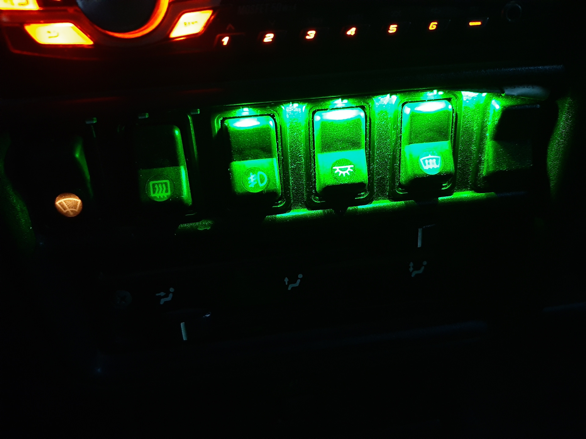

волга и без того далеко не современный автомобиль, но вот эта печка из каменного века ну вообще не туда ни сюда. даже подсветки нету
А зачем там подсветка? Я тупо включаю печку и она пашет всю дорогу без изменений в ноги, жар идёт оттуда хороший. Разве что в долгой поездке приходится её отключать, иначе душно становится. Ну а так, прежний владелец заморочился с подсветкой, достаточно уютно вышло☺️
на мой взгляд внешний вид старой печки только портит внешний вид салона. да и функционал хромает. езжу с новой печкой уже года 3, еще ни разу не пожалел, а бонусом высвободилась самая левая клавиша, которая раньше включала печку
