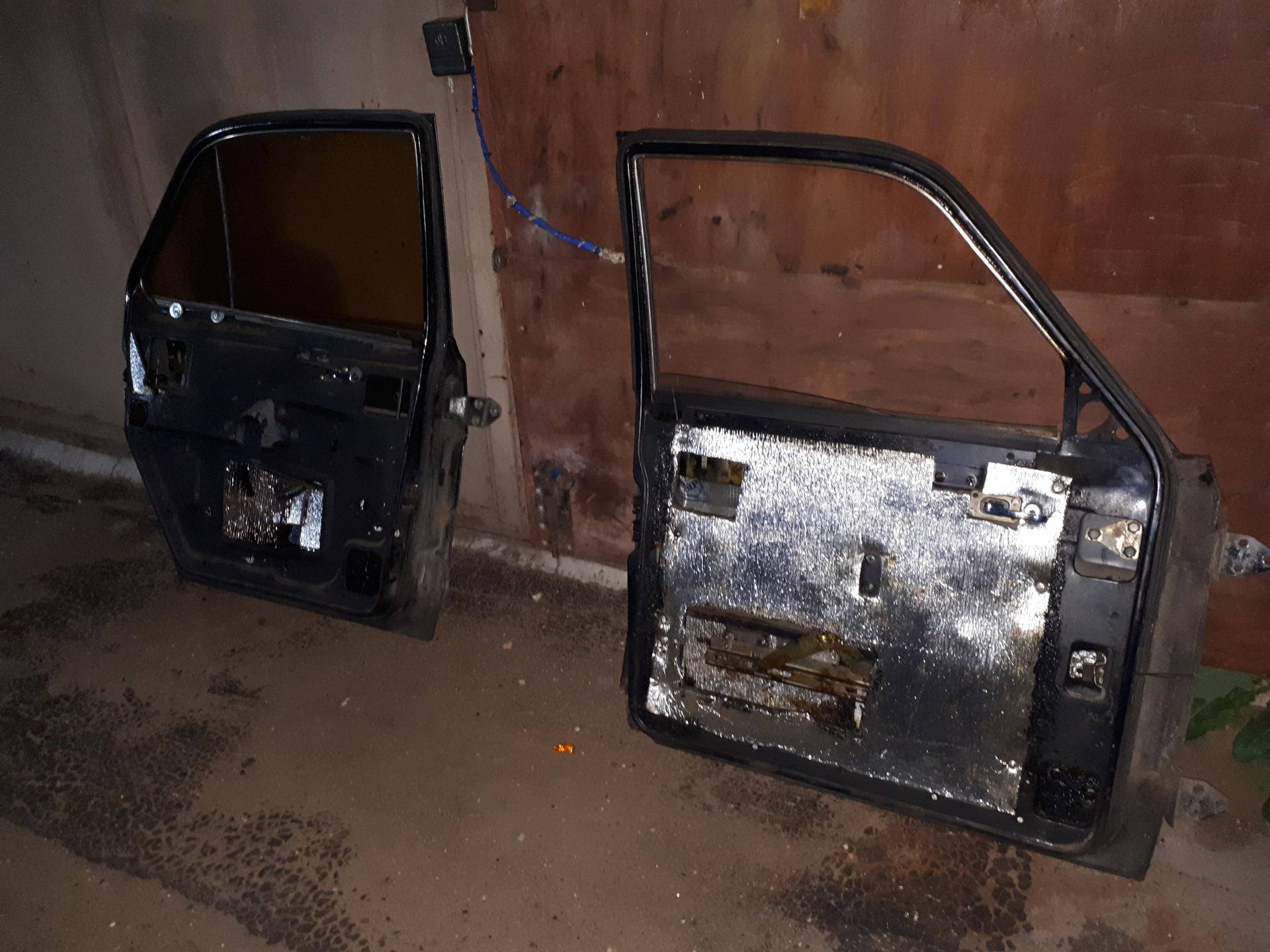

отдельно можно упомянуть мою первую попытку зашумить двери, когда я шумку прикручивал к двери на саморезы :DDD как раз на этих дверях
разумеется, все мы растем над собой, я не исключение) эти двери так же подвергнуты шумо-виброизоляции, но уже без саморезов) мой выбор пал на шумку SGM, клеится просто отпад. вибра произвольно, на двери 2 мм. подробно описывать сей процесс я не стану, там ничего хитрого. вибру клеим, катаем, шумку клеим катаем)
