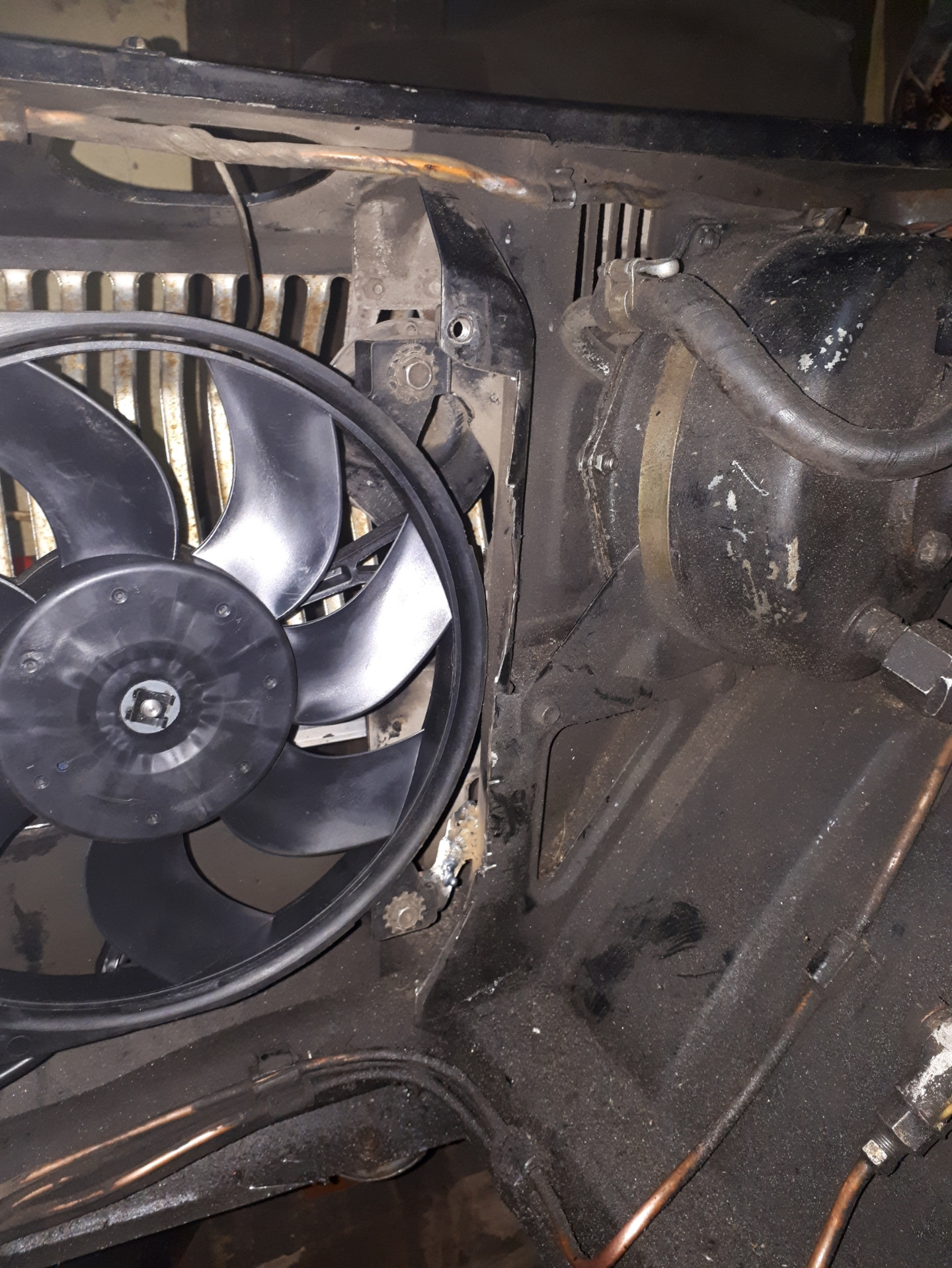

начнем с вентиляторов. как и в прошлый раз, выбор пал на нивовские двойные (НЕ ШНИВА!). для монтажа срезаем часть металла на поперечинах телевизора и мерим. режем и примеряем, пока вентиляторы не войдут :D
далее крепеж. можно использовать родные от змеевика — верх оставляем почти так же, как и есть (ну, чуть чуть подогнать под отверстия на корпусе вентиляторов надо), а нижние проушины срезаем и привариваем снизу.
вентиляторы разместили. да, не забываем, что за вентиляторами нам в затылок дышит поперечина верхней панели телевизора (как я понимаю, усилитель замка капота). совокупить вентиляторы и эту поперечину было бы не очень хорошо.
далее радиатор. как и в моем случае, используем радиатор ГАЗ 3102, медный трехрядник. в принципе, уже по себе знаю, что его хватает — за время обкаток особых проблем не было. как мы уже знаем, этот радиатор шире, чем посадочное место что в газ 3110, что и в газ 24. но, если в газ 3110 можно сдвинуть его в сторону пассажира, то в газ 24 туда уже не сдвинешь — там он упрется в ГВУТ. значит, жертвуем площадку под акб, а за одно и кармашек снизу в брызговике делаем.
да, штатно радик в газ 24 крепится за боковые проушины в поперечинах телевизора. у нас такой номер уже не прокатит. потому, я сделал крепление, как в 3110 — снизу опоры, в которые вставляются ножки радиатора, а сверху просто нечто, чем его можно будет удерживать в нужном положении. опору справа усилил ребром, слева крепления в нескольких точках.
очень удобно колхозить ножки для радиатора из тех, которые идут в комплекте к вентилятором. несколько схитрили конструкцию и все готово!

Радиатор можно было сдвинуть вправо и тем самым не пилить площадку АКБ.
да там что то в районе 3-4 см. диаметр
а ГВУТ куда девать?
Если ГВУТ остается, то дело другое, надо было радиатор УАЗ 3160 использовать, он по ширине входит.
аа. ну, мне ГВУТ трогать не велели, а на счет редика, ну что ж, будем знать теперь.
