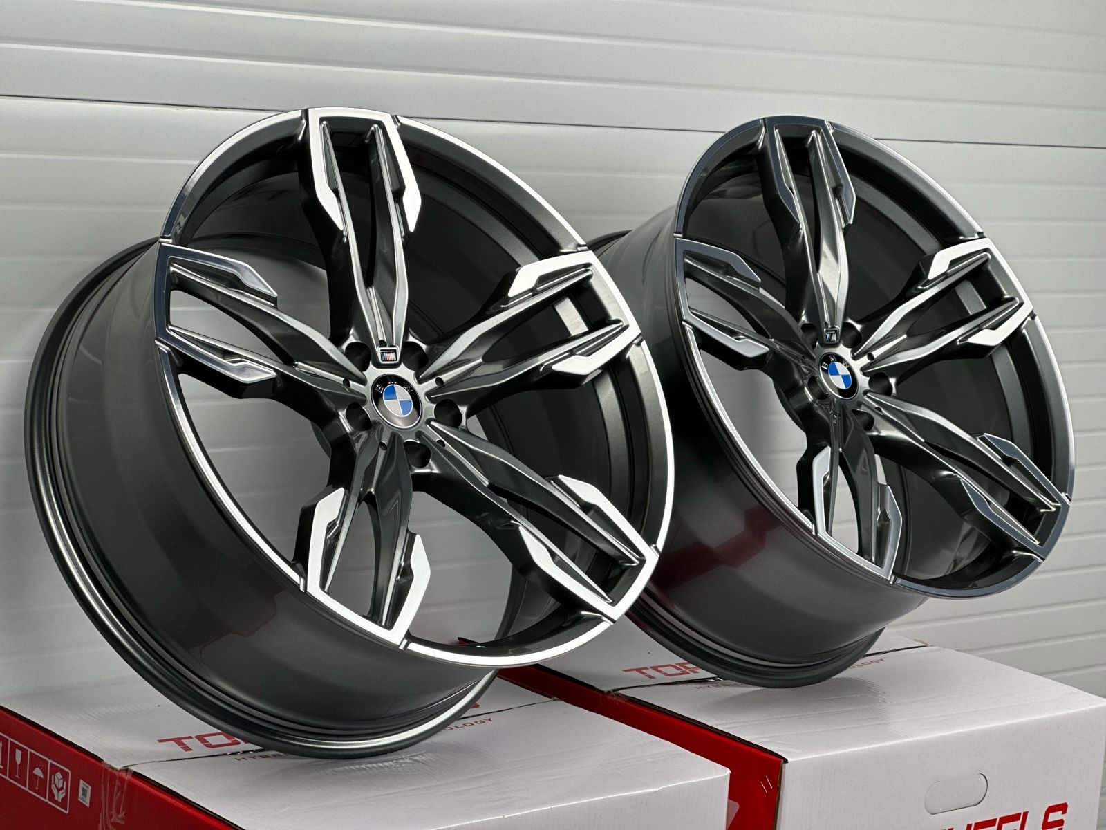

А параметры дисков какие ?
21 9.5 ет 27 и 21 10.5 ет 38, но так лучше не делать
Почему? Тоже думал на счет 9.5 ет 25 и 10.5 ет 35, но в 20 размере
Лучше найти ширину 9 и 10, при таких вылетах, они торчат и машину не поймать на трассе, я уже все перепробовал, резина сядет у тебя домиком, и смотреться будет как жип на стенсе, я по итогу заказал и напилил грамотно

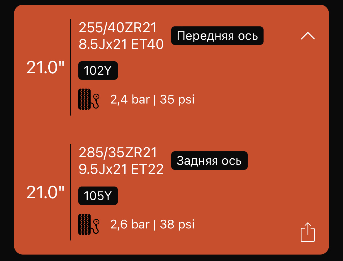

Встанут на изи покрышки от Mercedes GLC. Там такой же ширины диски.
У меня стоит как у вас написано 255 и 285
