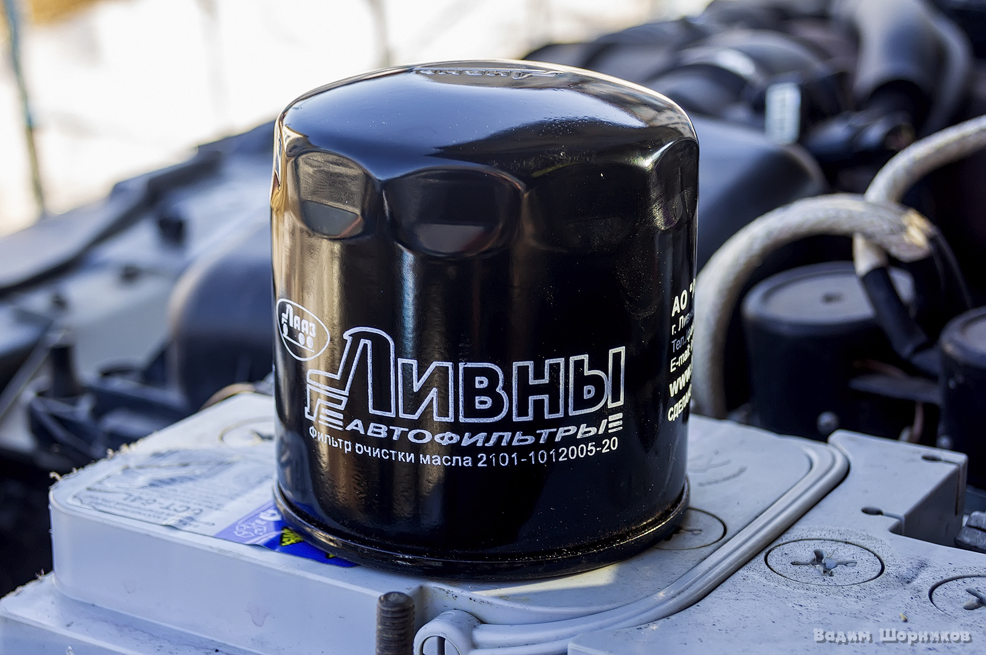

Ни разу не писал о фильтре, который вкручиваю на двигатель. Много лет на разных машинах использую ливенские фильтры. Классический фильтр 2105-1012005 самый большой из ливенских фильтров, при пуске двигателя лампа маслёнки гаснет моментально, даже если машина долго стояла.

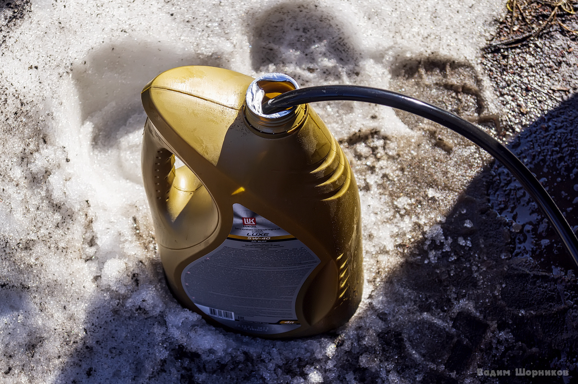

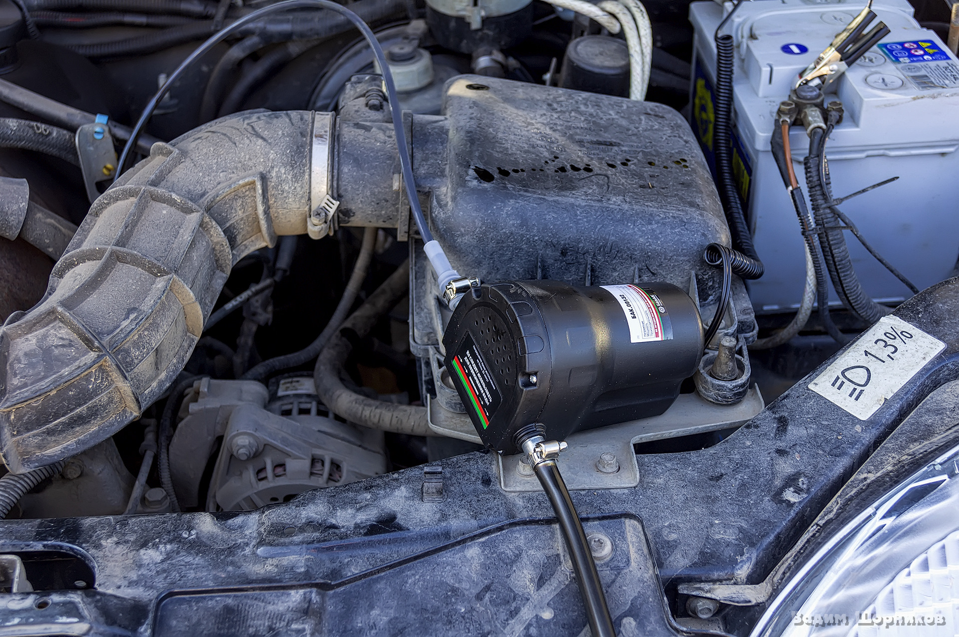

Впервые при замене масла использовал купленный недавно Насос для откачки масла "Протон". Перед откачкой масла дал постоять прогретому двигателю минут 15 чтобы масло с ГБЦ стекло в поддон. Подставил рядом с машиной пустую канистру из под масла. При откачке засёк время, насос откачал 3 литра отработанного масла из двигателя за 1,5 минуты.

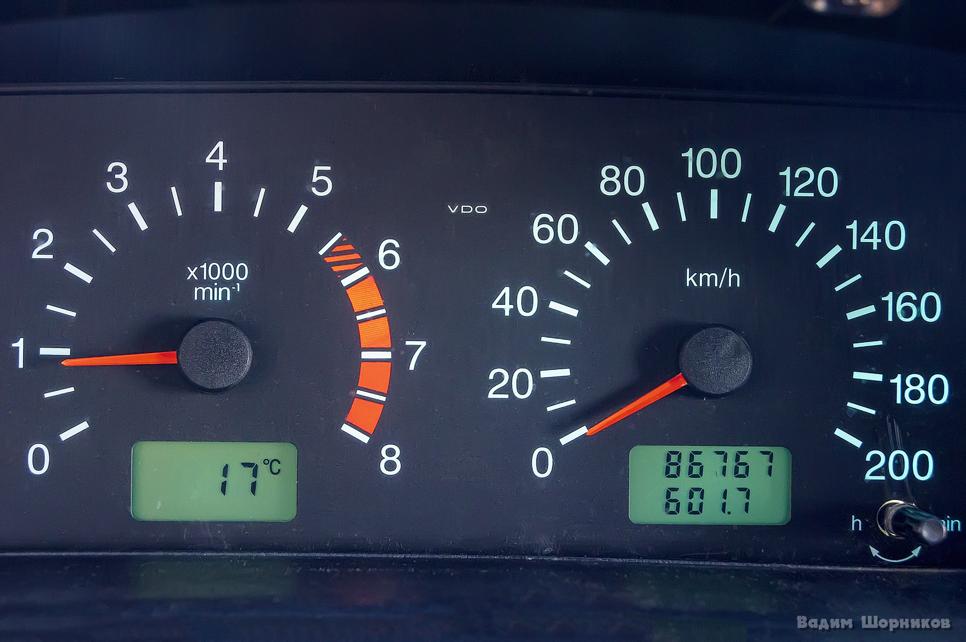

Пробег на момент замены 86767
