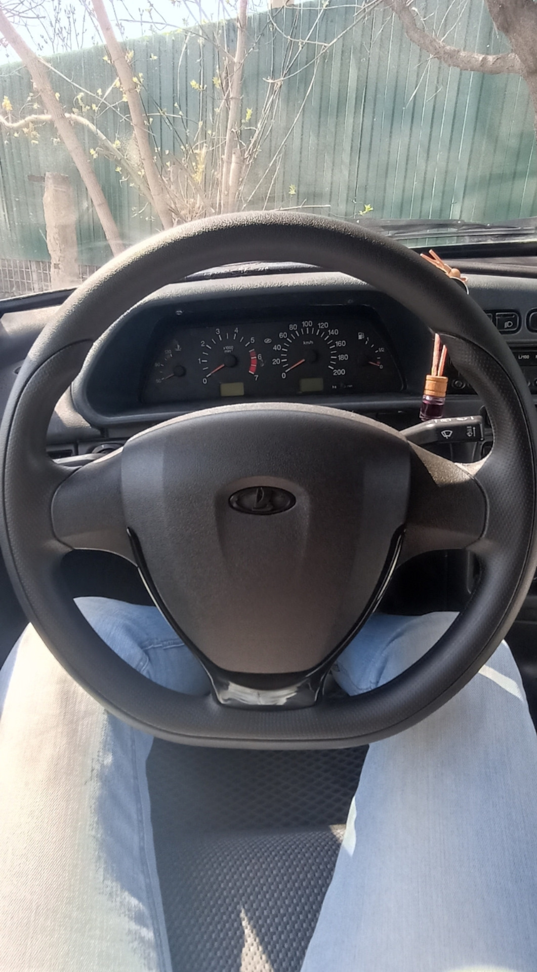

Поставил анатомический руль от приоры. По диаметру чуть меньше чем сток, чуть толще и имеет вылет. Сидеть стало гораздо комфортнее.

Кстати, как приора руль? Тяжелее штатного крутится? И до переключатель расстояние изменилось? Тянуться к поворотникам буду?
Руль крутится очень легко, все таки ходовку всю перетряс. Расстояние до переключателей стало больше, но за час привыкнешь. А по расходам за 2 года не знаю даже… наверное что-то около сотки
