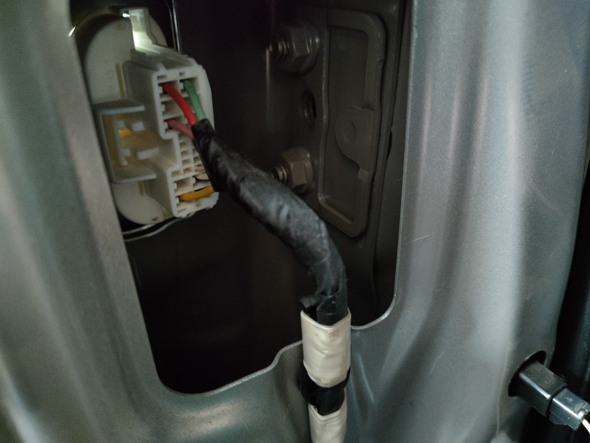

Приветствую читающих! Решил установить колонки в задние двери
На примере задней левой двери.
Обшивка держится на 3-х болтах(1 под заглушкой у ручки, 2 под блоком стеклоподъёмника) и клипсах. Разбирать начинайте с уголка обшивки двери(держится на 2-х клипсах и направляющая вверху, по тихоньку дергайте снизу.)
Отцепляете 2 тросика на ручки, все.
Читал много записей на драйв, все тянут провода от передней стойки, в моем же случае они доведены до центральной стойки.
До самой двери японцы пожалели проложить провод.
В гараже нашел тоетовские фишки из которых извлёк необходимые мне пины.
Для установки нужно 2м провода(с запасом) купил обычный КГ 1,5 (медный многожильный по цене около 40р. за метр)
Правая дверь аналогично, только цвет проводов отличается.
Вот и все, теперь в више 8 динамиков.

Не работаю эти провода которые в центральных стойках
И где заказывал проставки и какие 16 или 16,5
Заказывал 16.5
Подскажи с другой стороны минус и плюс какие цвета
Я уже не помню какие там цвета, просто прозвони мультиметром.
Все правильно)
Звук поменялся? Стоит или нет?
Сложно сказать, вау эффекта точно нет. Может потому что ожидал большего.
