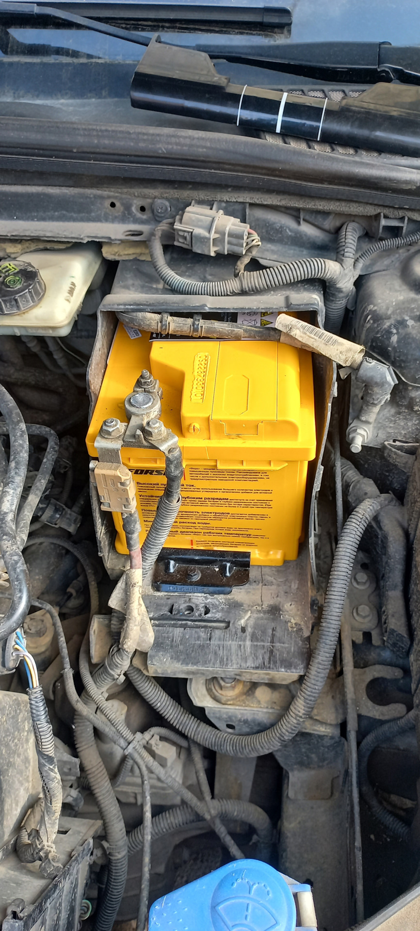

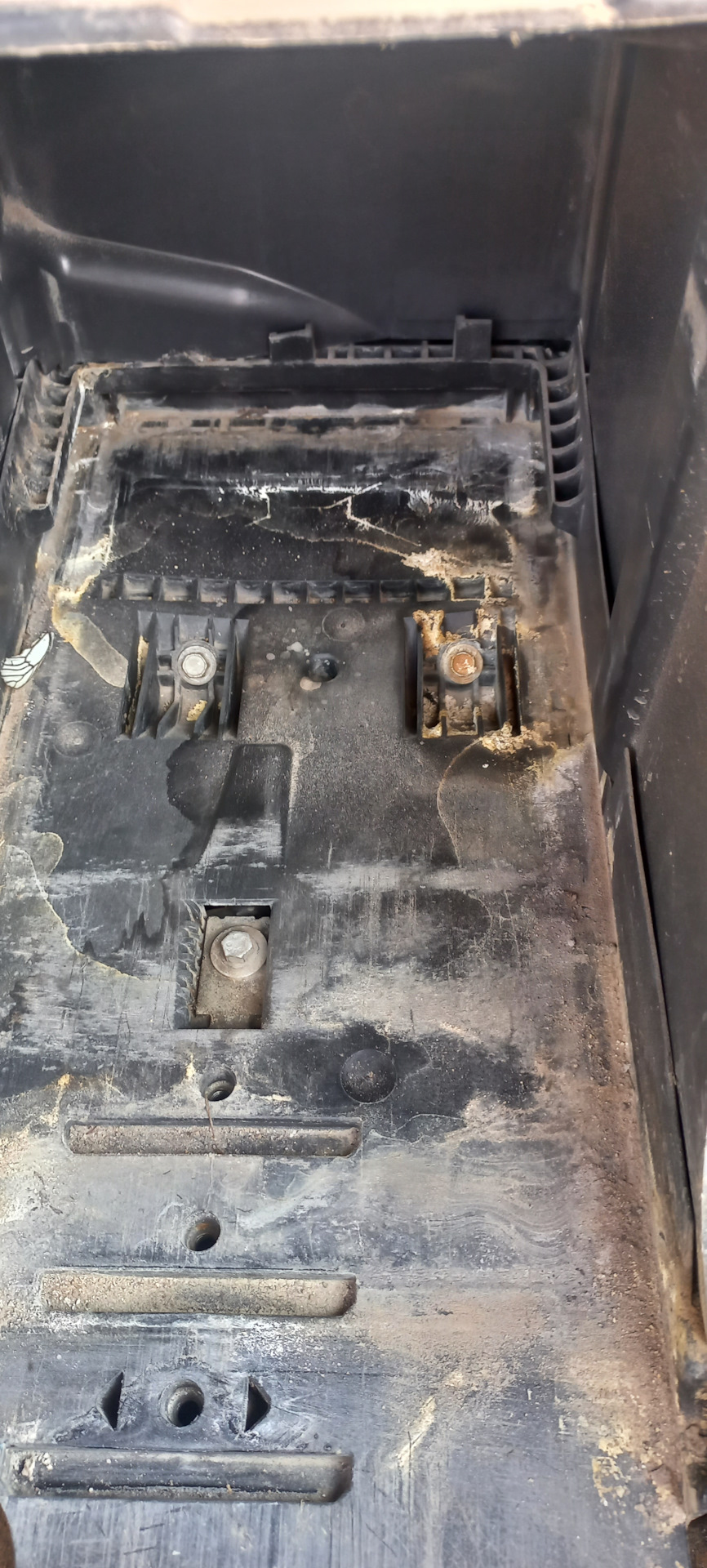

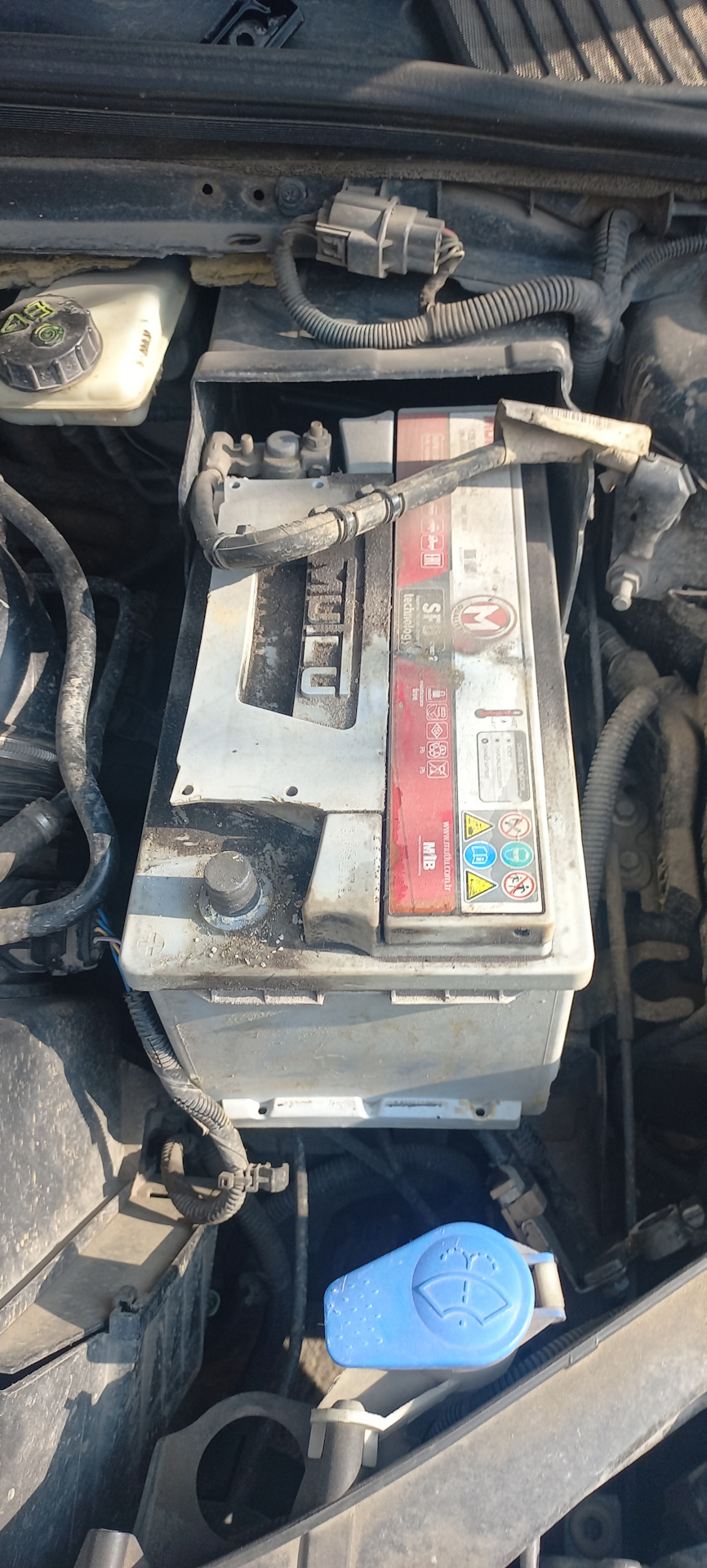

С утра как обычно попробовал завести машину с брелка, но не услышал привычного рева под окном. Нажал кнопку на брелке ещё раз, а в ответ получил истошный вопль сигналки о низком заряде батареи-брелок показал 10.5 вольт. Ни о каком старте речи и быть не могло. Попробовал завести с ключа-в ответ только ещё большая просадка до 9 вольт и полное обесточивание авто.

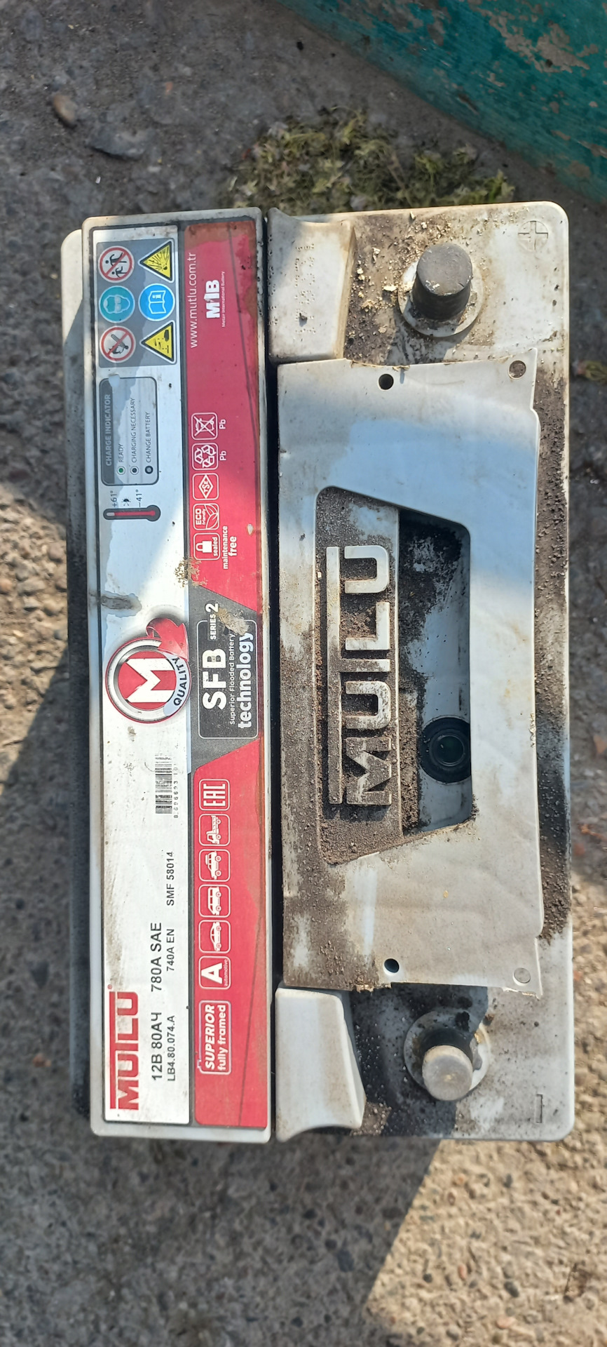

Так я понял, что на шестом году ушла из жизни моя батарея Mutlu на 80 Ач.
Почему запись называется даунгрейд, да ещё и очередной?
При покупке в авто стояла батарея Varta F18 на 85 Ач, после двух лет издевательств с несколькими разрядами была заменена на Mutlu 80 Ач, а теперь, в условиях кризиса и ввиду планов о продаже авто был приобретен отечественный Forse на 74 Ач.
Выбирал просто: минимальный бюджет, минимум 70 Ач, низкий. В магазине просто выбрал с самым большим пусковым током: некий прибор показал 720 А против 600-620 у прочих марок.

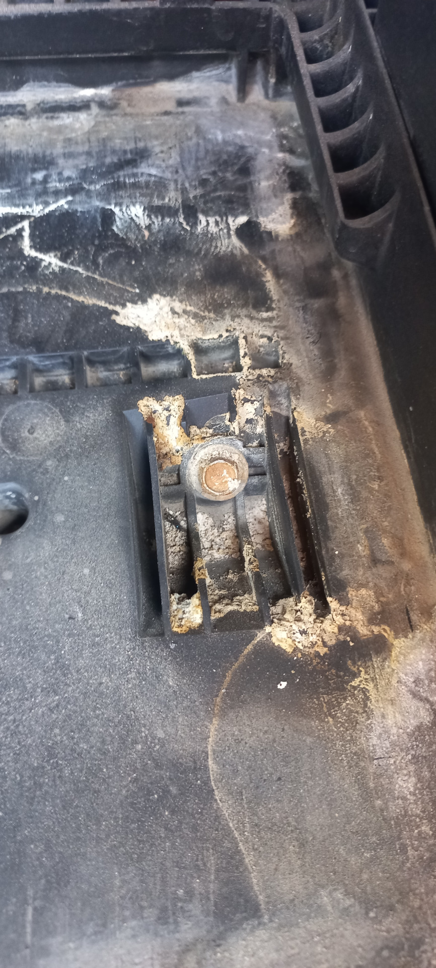

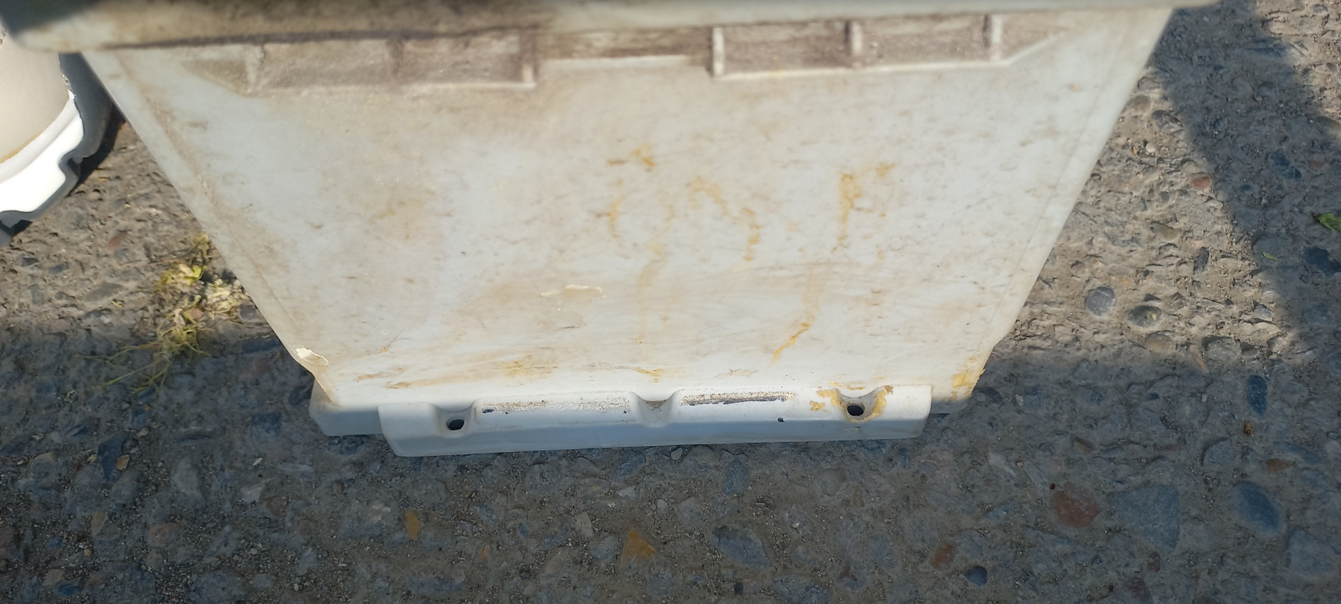

Старый Mutlu, видимо, каким-то образом допускал утечки (?) кислоты, из-за чего прижимная пластина была постоянно в коррозии в виде белого рыхлого налета, из-за чего пластину было решено очистить и покрасить.

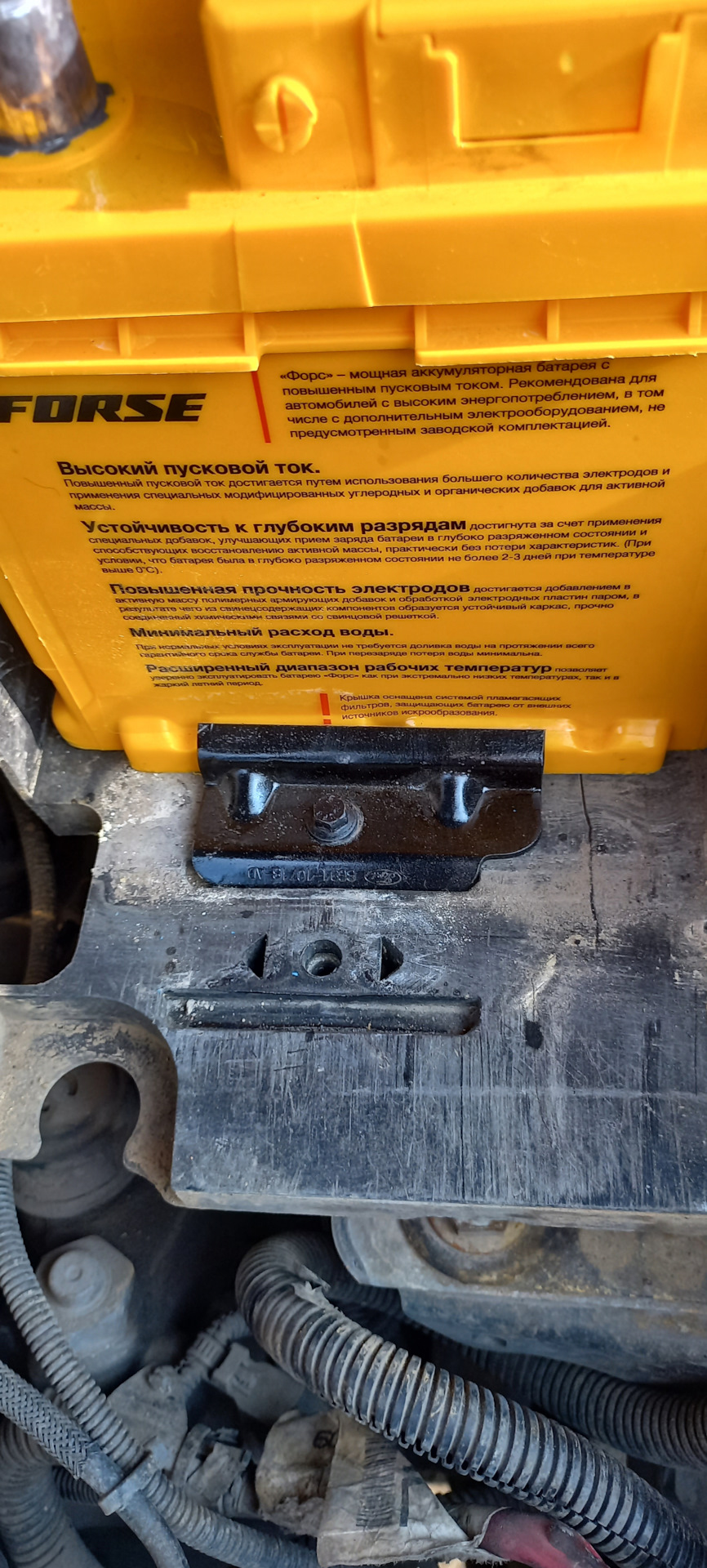

Новый АКБ встал глубже (оно и понятно, он меньше по размерам), лишена девственности вторая "дырочка" крепления.
Запуск прошел успешно, надеюсь, походит.

Нет фотки с упором аккума поближе, номер не могу прочитать)

да уж, странно сделана ручка. Я вообще весь чехол аккума снял т.к. купил более высокий аккумулятор (он дешевле)
