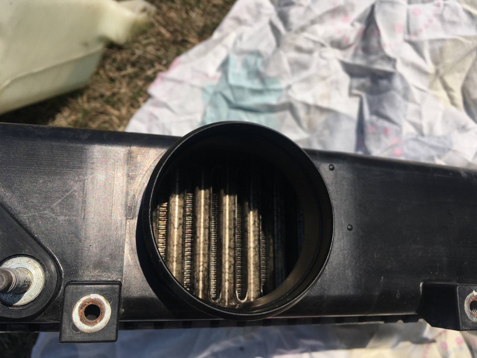

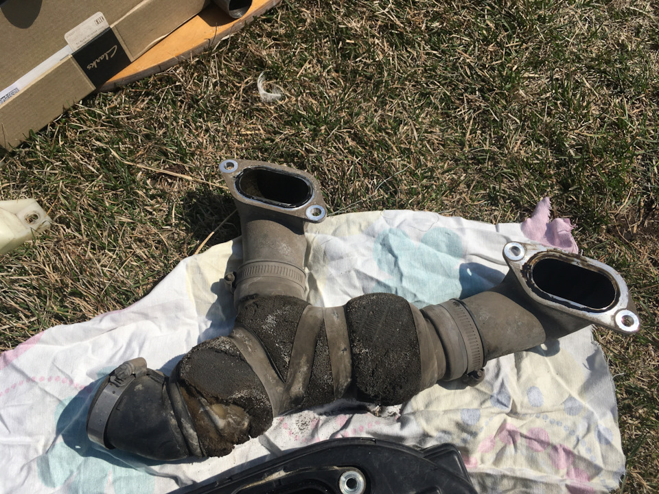

Снял и почистил интеркулер, дроссельную заслонку. Заменил антифриз. Прокачал сцепление вместе с женой) Ей нравиться принимать участие в непонятных манипуляциях с машиной)
