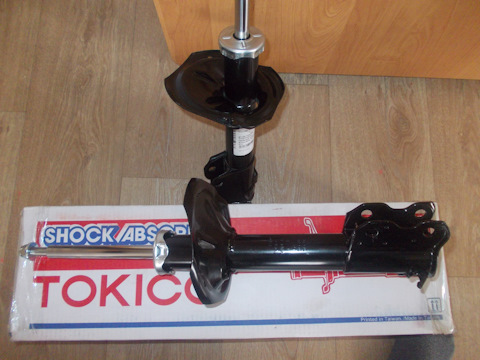

Я МЕНЯЛ ПОЛНОСТЬЮ СТОЙКИ В СБОРЕ

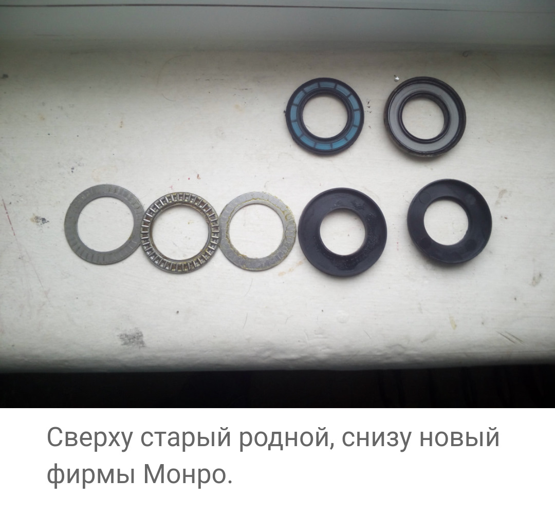

лет 6 назад. А так как езжу не много, в год выходит примерно 7-8 т, то они в хорошем и рабочем состоянии. Вот только напрягал этот скрежет. Не сказать что прям сильно 😉, но уже были мысли летом поменять опорные подшипники. А они у меня стоят фирмы Монро, с металлическим сепаратором внутри самого пластикового корпуса.
И по отзывам они часто себя так ведут. Я имею ввиду посторонние звуки. Но при этом всё работает и крутится как и положено. И тут мне чисто случайно попалась статья в интернете, где человек

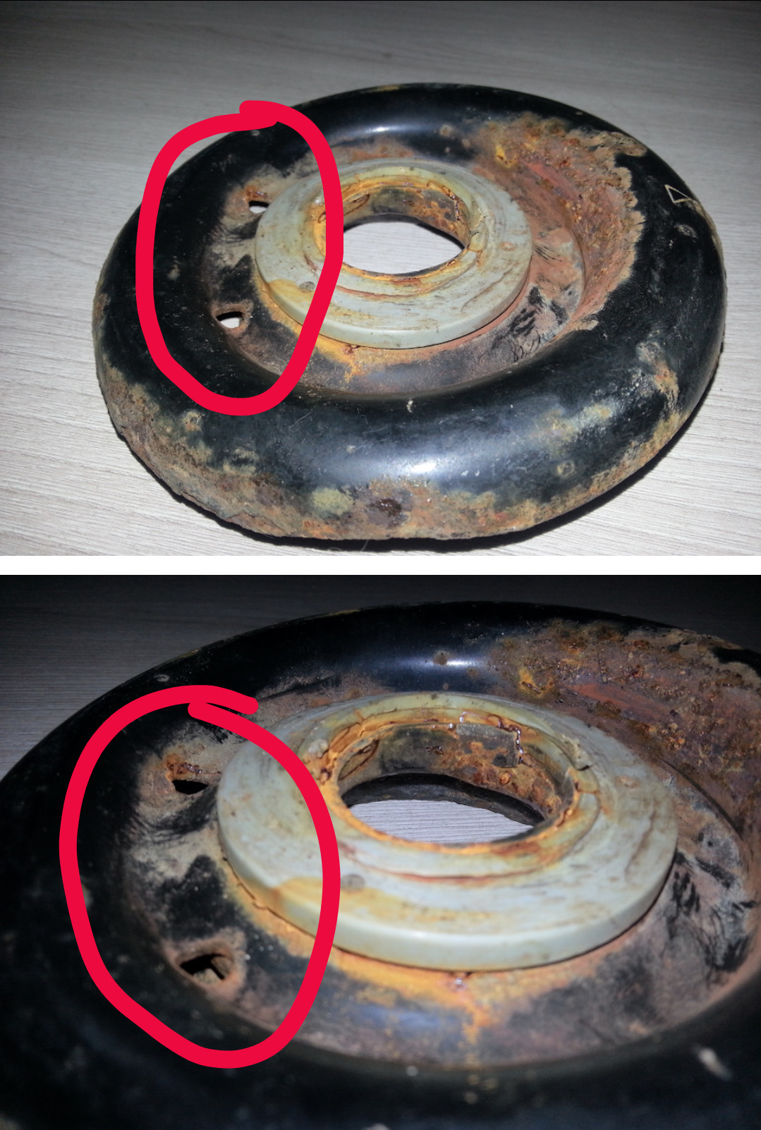

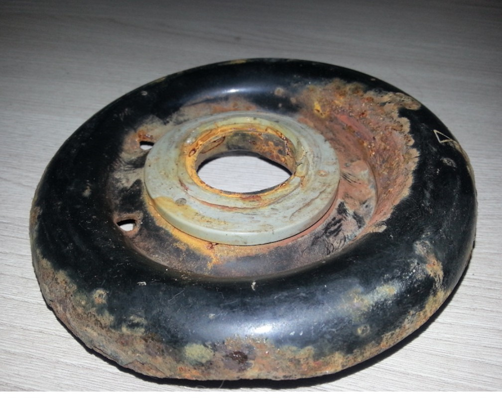

Понятно что место где стоит подшипник подвержено попаданию воды и поэтому со временем просто вымывается и сохнет смазка. На фото взятое из интернета видно в каком состоянии они бывают 😥

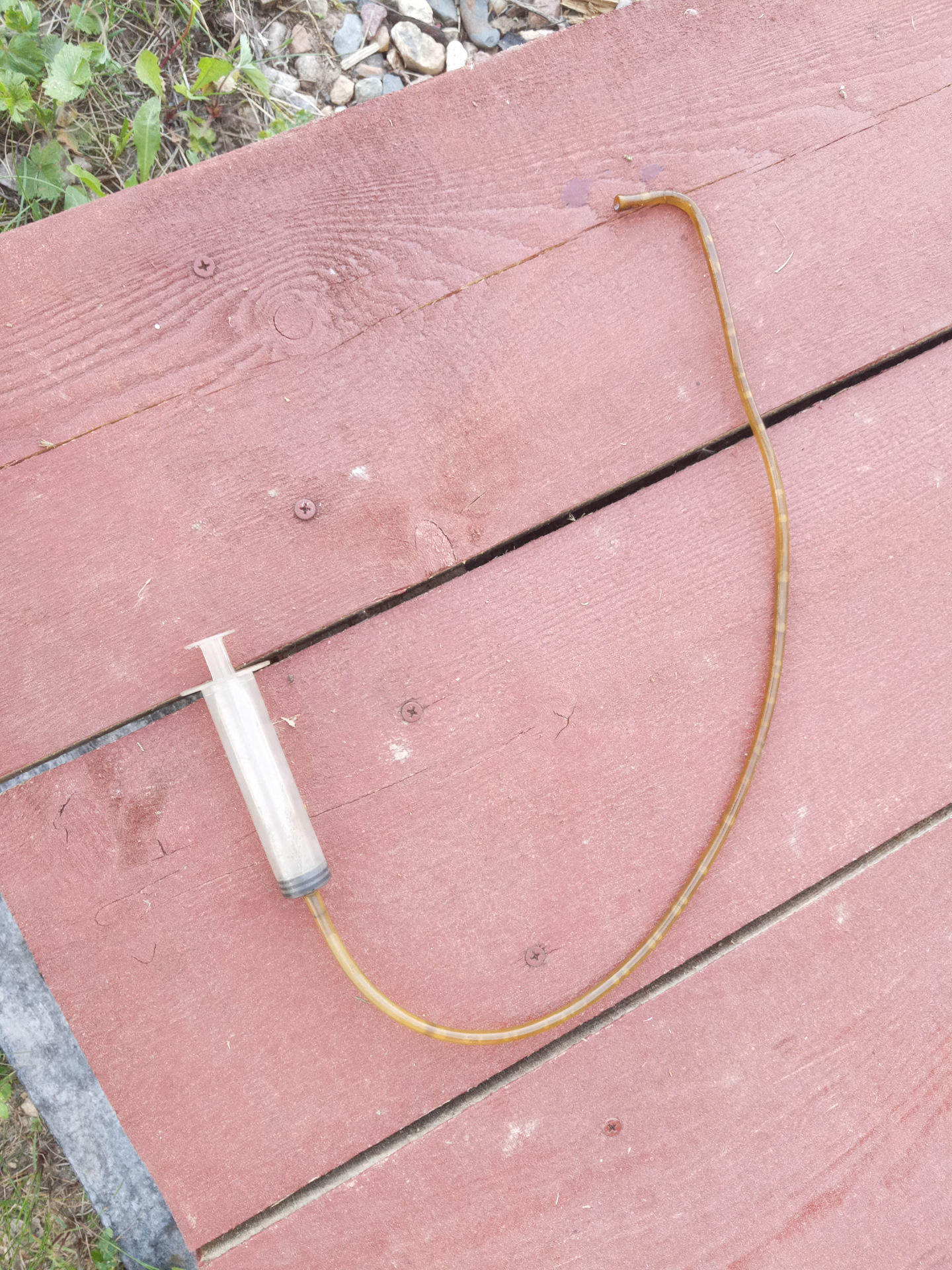

И хоть в комментах этой статьи отнеслись к этой идее не очень, у меня закралась мысль всё же рискнуть и попробовать. Тем более по конструкции нашей стойки это могло прокатить👍. И тут я не долго думая, соорудил вот такое не затейливое приспособление .
Во внутрь капельницы всунул вязальную проволоку для того, что бы она держалась в прямом состоянии, не сворачивалась и можно было загнуть конец крючком, так как подлезть у нас туда проблематично. Поддомкратив машину и сняв колёса, набрав в шприц простое масло что было под рукой, подлез этим приспособлением над чашкой пружины где стоит опорный подшипник

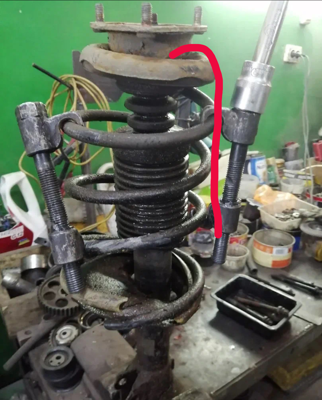

Как на фото взятое для примера
Выдавил по пол шприца с каждой стороны. Какое-то количество масла соответственно вылилось . Протёр тряпкой, покрутил руль вправо — влево несколько раз… Я не поверил своим ушам, но скрежет практически исчез. Не долго думая я ещё влил по половине шприца. И так же погонял руль. Протёр всё масло которое стекло и поехал домой ( всё это делал на даче ). Заняло всё это дело по времени от силы минут 30. В общем пока ехал, ничего не замечал, так как на ходу этих звуков не было. Только показалось что вроде как руль стал легче. Приехав домой и став парковаться, я был в шоке. Во-первых руль стал легче, а во-вторых звуки пропали!👍. Ну думаю ладно, может это временно и завтра, или через неделю начнётся опять. Но я езжу по сей день и прошёл уже месяц! Ездил и по дождю, и после этого по сухому. Всё стабильно. И руль стал крутится как будто только что поставил новые подшипники. В общем можете меня троллить, обзывать и крутить пальцем около виска 🤣. Но я скажу так, этот способ абсолютно рабочий, хоть и не стандартный. И для профилактики я теперь это буду делать пару раз в год. Вы скажите масло разъест резину.Нет. И ещё раз нет. Масло в чашке не будет оставаться, оно выливается через отверстия которые там есть.
На фото видно
Но в тоже время оно по любому попадает в подшипник. А это значит что он уже не работает на сухую. Так же при смазке масло не будет контактировать с опорой ( резиной), так как она находится выше чашки пружины.
И при любом желании масло не попадает туда.

Не скрипит, работает легко. Что ещё нужно? А тупо ради смазки разбирать стойки это лучше? 😜А масло, хоть и в маленьких количествах туда попадает всё ровно. Там нет герметичности такой🤷♂️Вода попадает туда тоже. Вот и результат. На фото видно желтизна. Это как раз от воды.
желтизна там от того что опорная чашка ржавеет))
Ну наверное она ржавеет не просто так 😜
