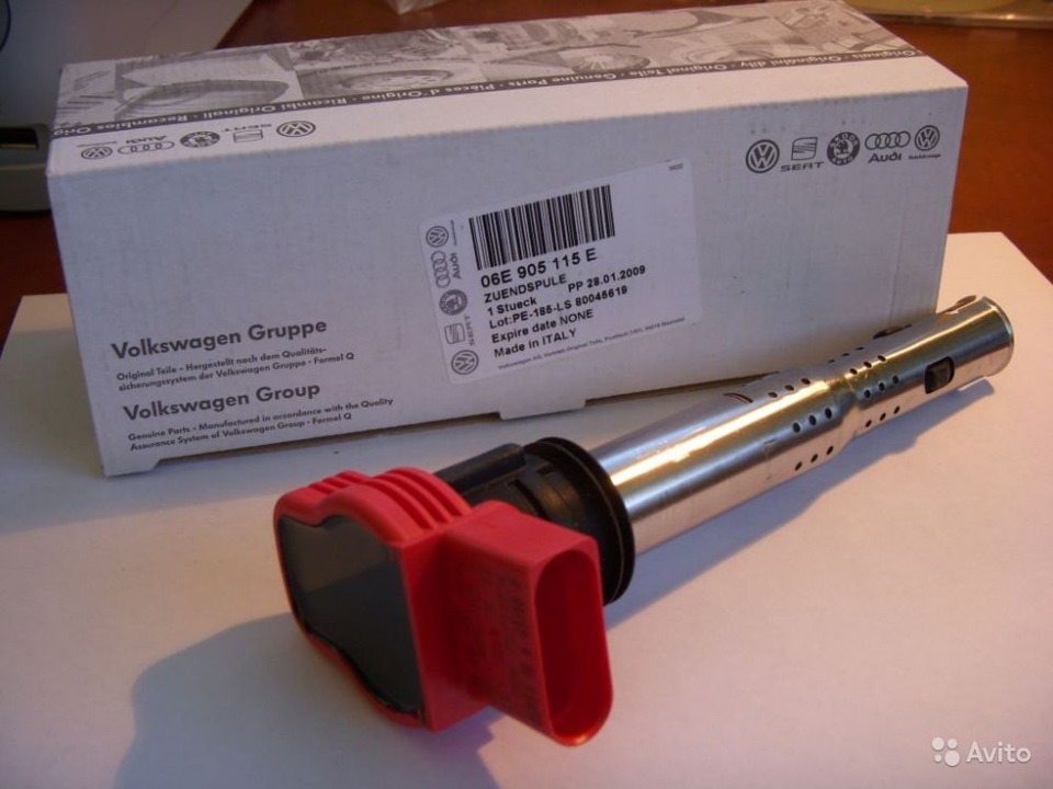

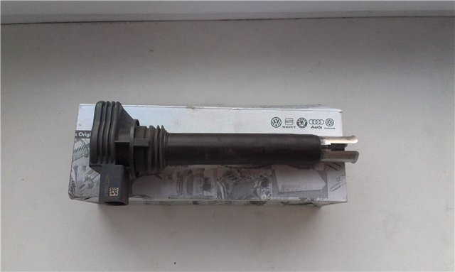

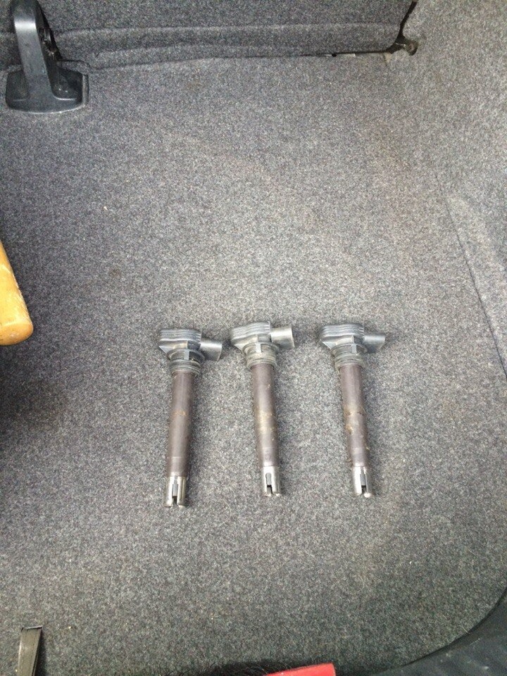

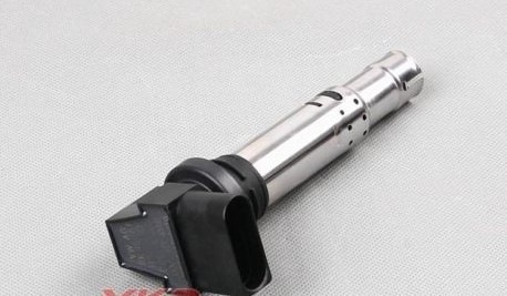

Поскольку мои катушки дохнут по 1 в месяц стабильно, я решил подискутировать с вами на эту тему. На рассмотрение у нас будут 3 вида катушек
1) катушка которая стоит у меня сейчас:
06H 905 115 B (рис. 1 и 2

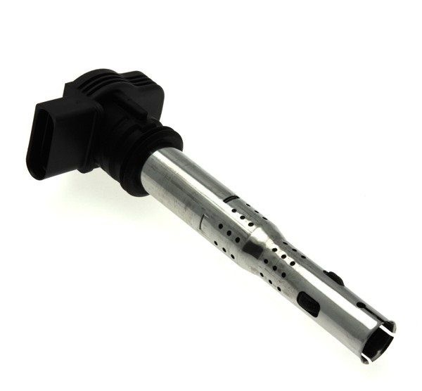

2) от RS (вроде он: 07K 905 715 F) (рис.3-4
3) от R8 ( 06E 905 115 E) (рис.5)
Самое интересно, что проблемы с катушками начались впервые после замены выхлопной системы и установки даунпайпа, (на тот момент у меня не стоял прошивка РЕВО), многие утверждают в один голос, что катушки №1 не могу держать нагрузку больше чем стоковую (т.к. они в резине), советуют ставить катушки от №3, но почитав ауди клуб и посидев на драйве столкнулся с такой вот версией:
"Катушки от R8 очень непонятные. RS-очные более универсальные чтоли. В общем среди RS-очников замечена такая фигня, что если на катушках от R8 ездить малыми дистанциями и не давать двигателю полностью прогреваться, через некоторое время начинаются пропуски зажигания и свечи быстро укатываются. " (вот одна из тем для примера: www.drive2.ru/l/2636176/)

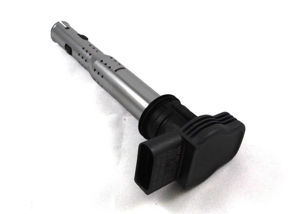

Поехали дальше: Чем же отличаются катушки №2 от №3
Визуально катушки №2 и № 3 ни чем не отличаются, кроме цвет (катушка № 3 имеет красный цвет).
Есть ещё 1 версия это установки катушки от двигателя 1.4 ( 036 905 100 A), но только лишь при перепиновке разъёма. (рис. 6)

На катушках №2 проехал 145 тыс, из них 30 — ст3, 50 — ст1-2, 60 — сток. Недавно поставил от Р8, думаю они кроме цвета ничем не отличаются. Знаю многих, кто ставил от Р8 и на этом о проблеме катушек забыли…
Я тоже поставил, скоро узнаю)))
Ну что скажу по существу, у меня умерли родные катушки на ст2, тоже долго думал, что поставить, в итоге от р8 поставил, валил каждый день, ни пропусков, ни чего, новый владелец так же валит, проблем не знает!
ещё +1 за красную
Поставил от р8 год назад и забыл про проблемы с катушками. До этого вкруг поменял все четыре.
хорошо, ещё +1 к красным
На родных пробег уже 62 тыс, на чипе более 40 тыс и все в порядке — пропусков нет.

катушки от 1.4 короче и они не подходят ;) Так называемые катушки от "R8" ставятся практически на все подряд Audi (A4, S4, A5, S5, A6, S6, A7, A8, Q5, Q7, RS6 и R8) так же ставятся на Touareg с завода. Но все их гордо называют катушками от R8 %)
ну я и говорю: Версия) а не способ) От R8 смотрел когда, там модельный ряд от всех ауди до ламбы стоял в каталоге xD
еще и Bentley до кучи :)
ЗЫ. а по теме эти катушки от "R8" еще и в разных странах производятся. И на практике одни ездят больше другие меньше) Но это все опять субъективно. Ведь никто не знает, как ездил тот или иной владелец. Этих красноголовых катушек много перевидал на своем веку (немецкие, турецкие, испанские) Не знаю почему, но немецкие живут дольше :)
чё скажешь про черные?) металлические ?)
ничего плохого сказать не могу, просто они реже попадаются )
От 1.4 cavd короче?
