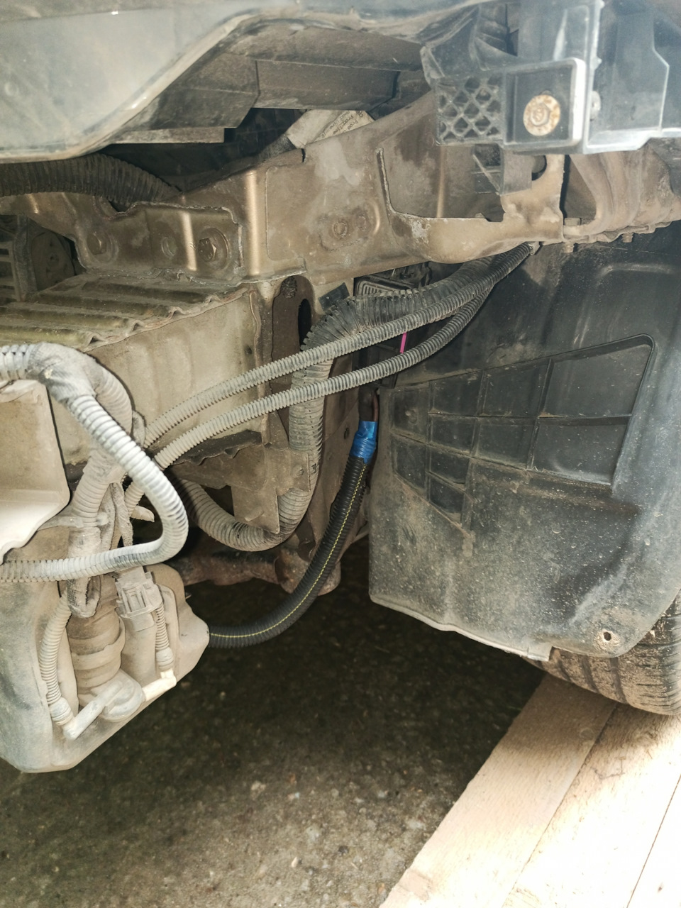

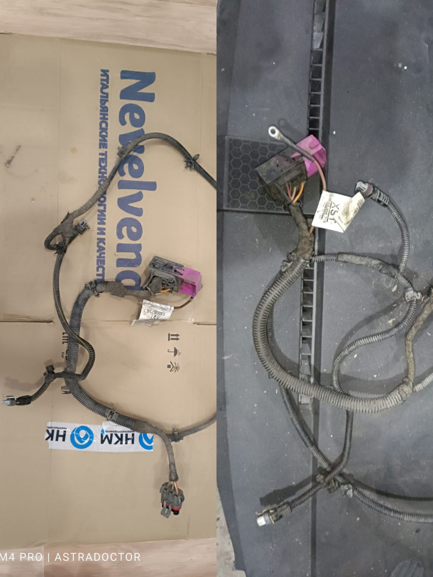

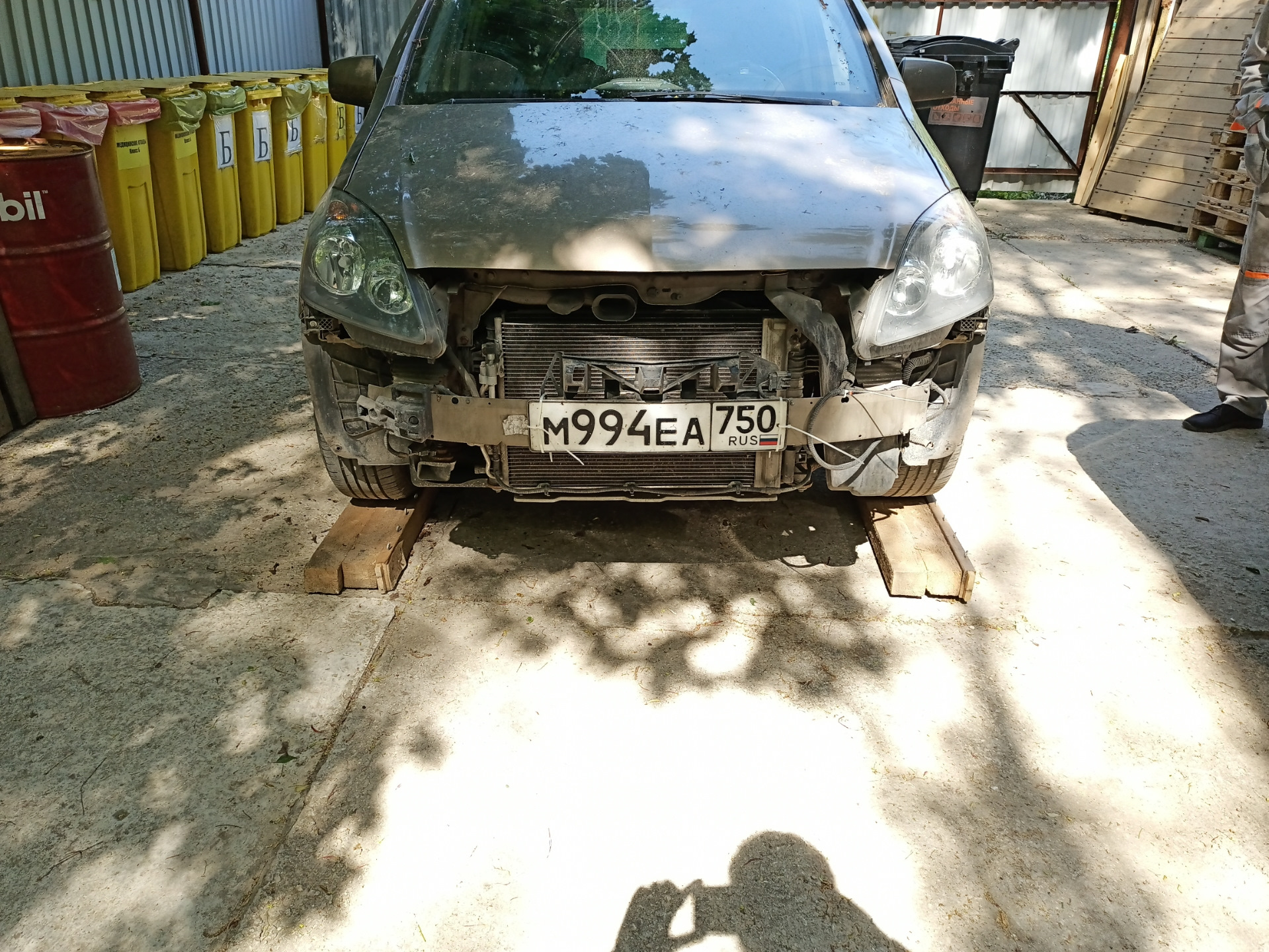

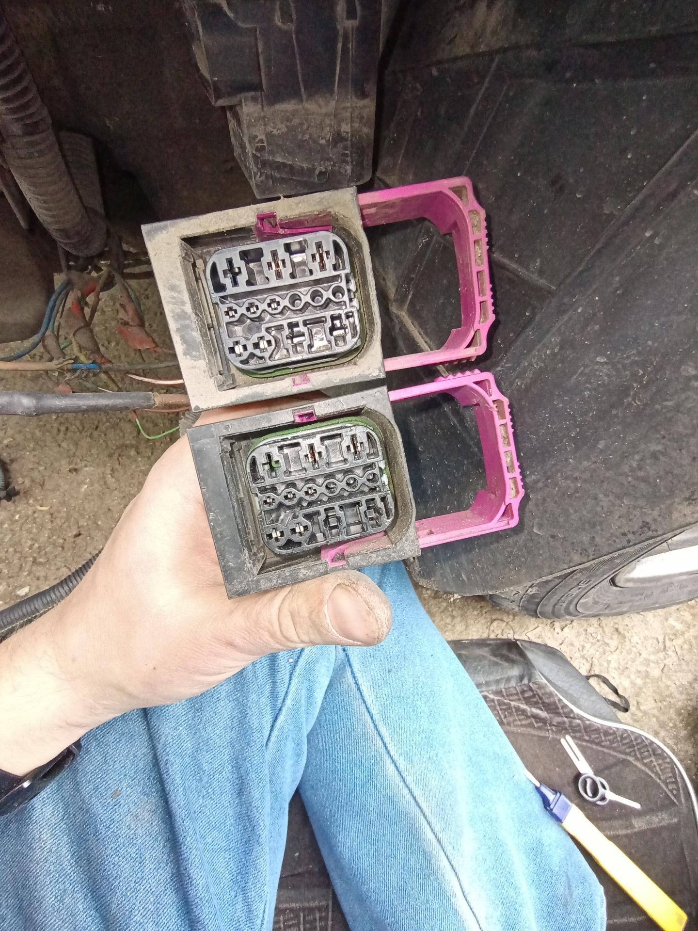

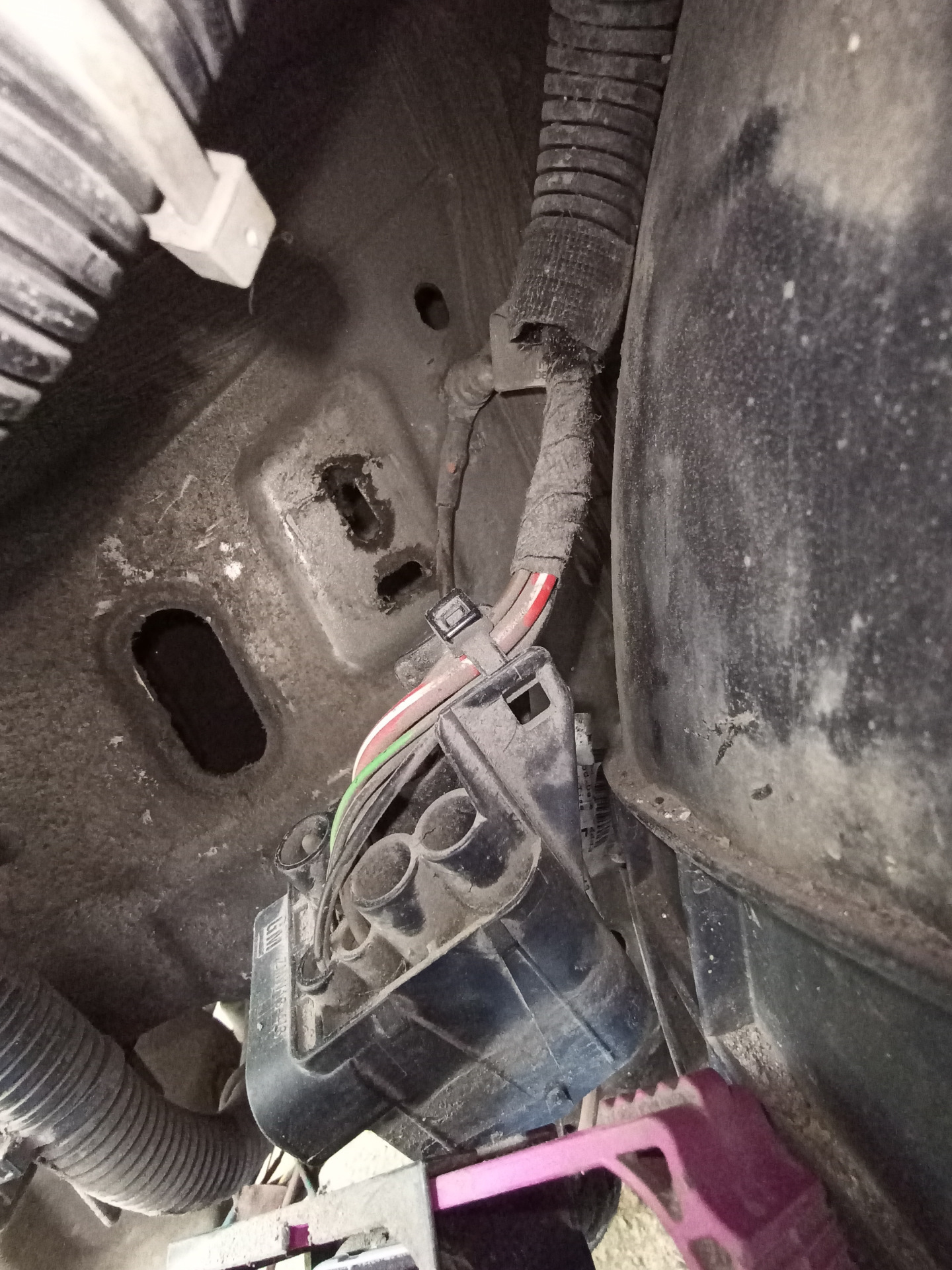

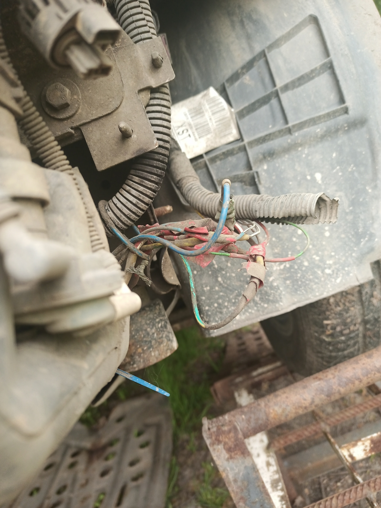

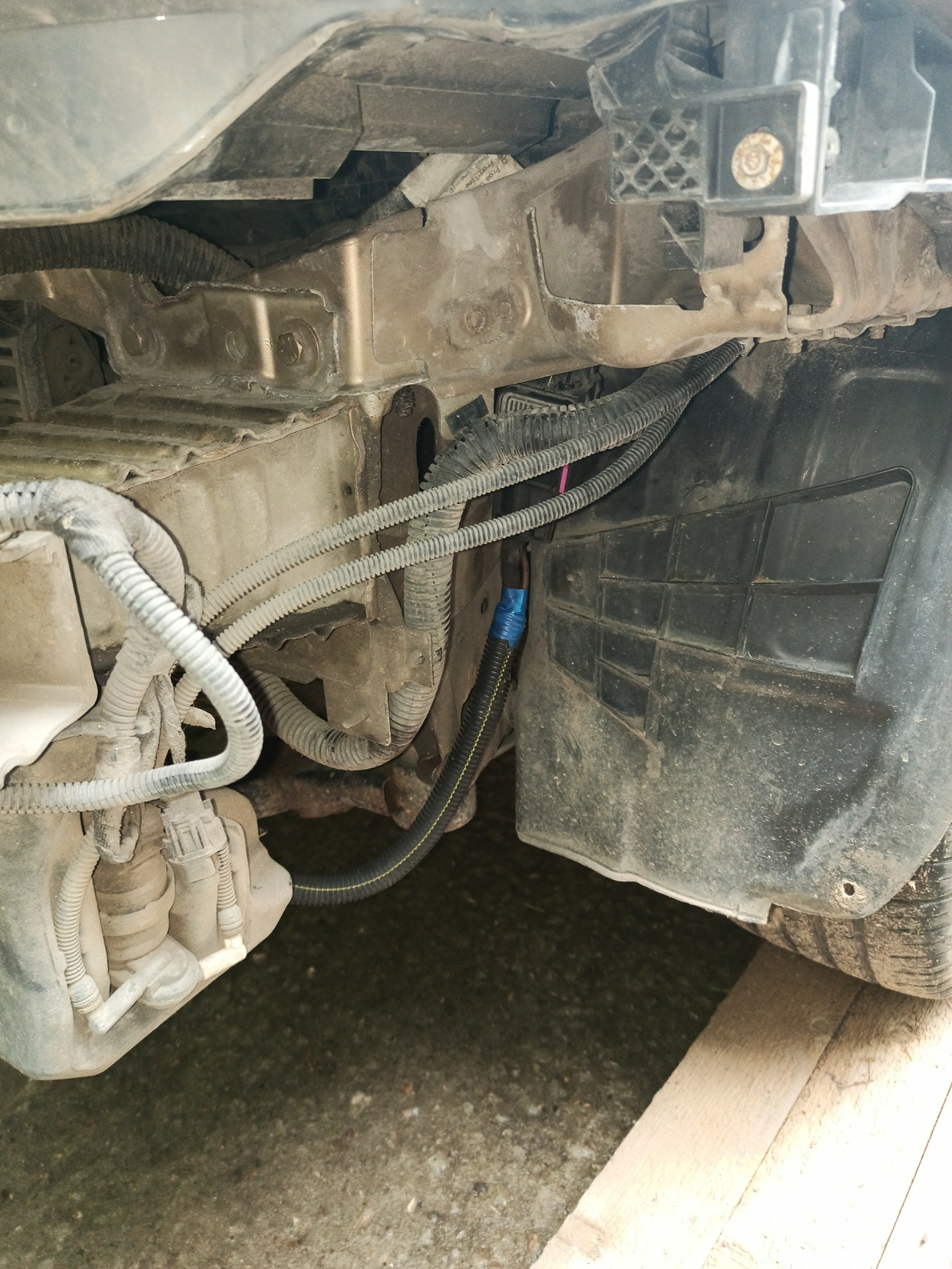

Завершение вот этой истории www.drive2.ru/l/462268224495420345 тогда лежа на спине в снегу, я скручивал эти провода руками под термоусадку этого хватило что бы проездить без проблем года 4, затем проблемы в виде не работающего кондея случались, но лечились шевелением этих скруток)) В этом году после зимней спячки, кондей не завелся вобще, а карлосон то же стал моросить. пришло время лечить, заказал гильзы, решил снять бампер что бы иметь доступ к косе, а потом подумал нафиг херней страдать и купил на разборе целую косу за 1000 р. и заменил.

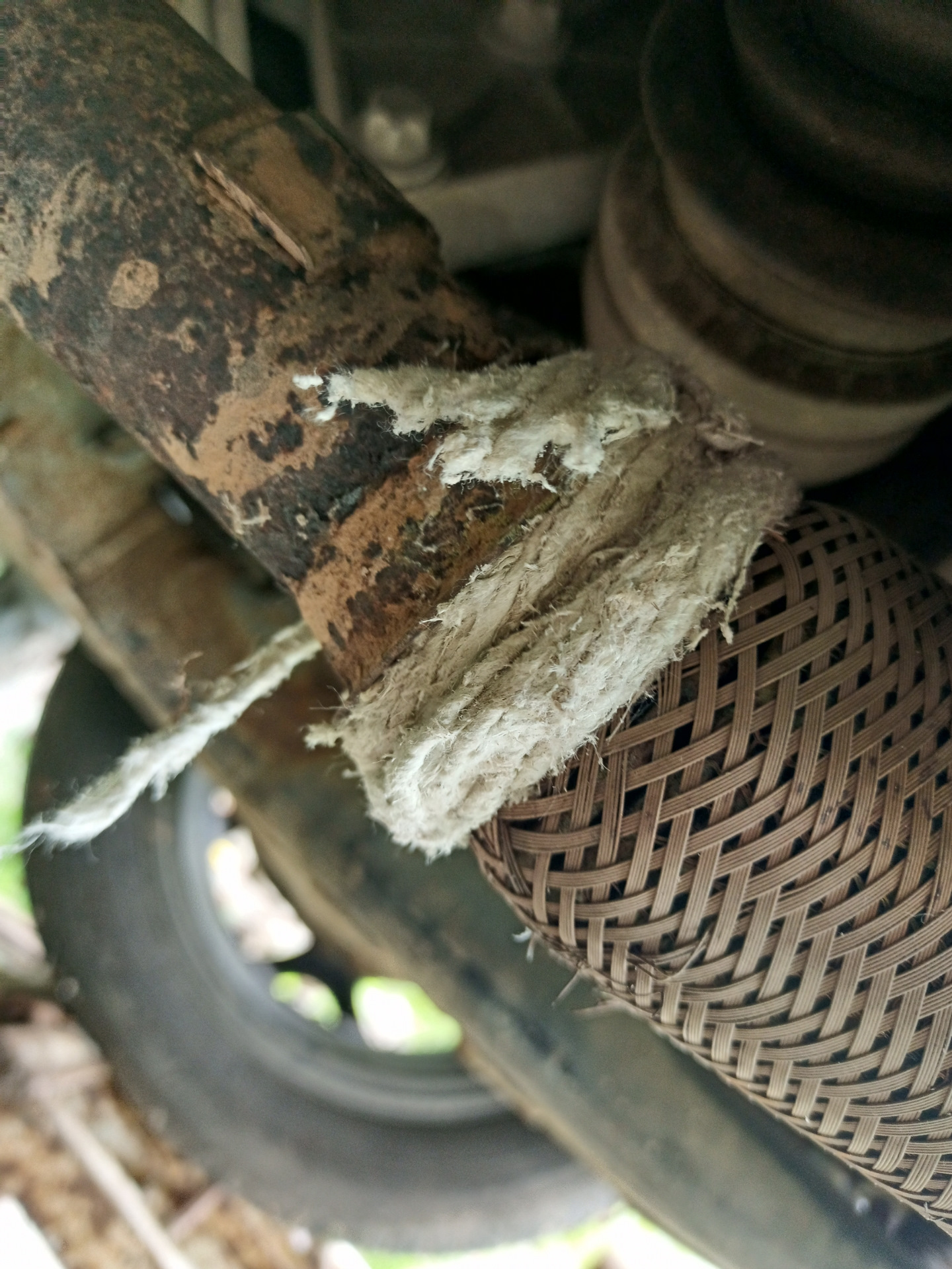

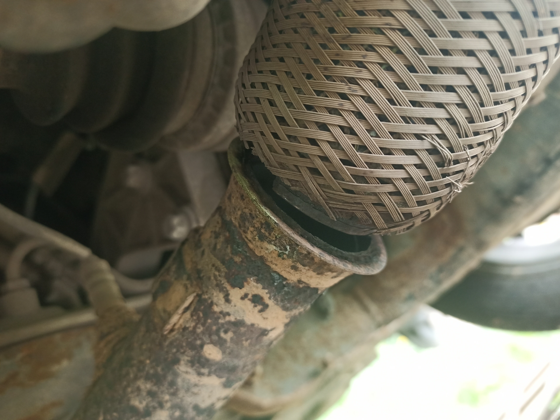

Затем по дороге в деревню, гофра выхлопа вышла из чата, пришлось 120 км пилить на оборотах 1700/1800 со скоростью 80 км/ч, зато расход упал до смешных 5,5 литров.
На следующий день при осмотре была такая картина

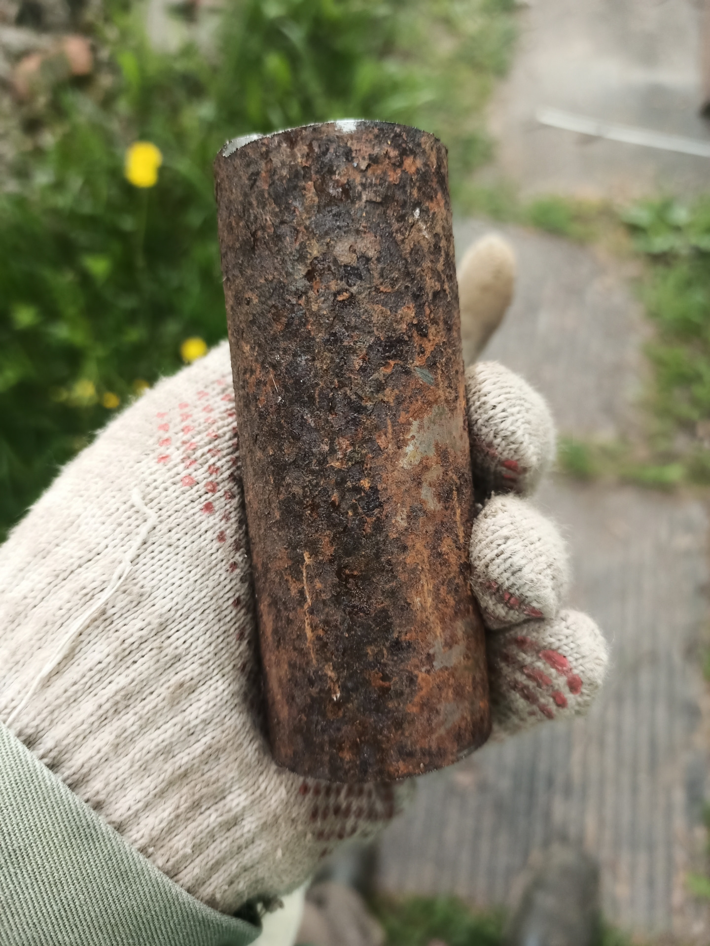

идем в закрома родины, там берем кусок выхлопной трубы от нивы

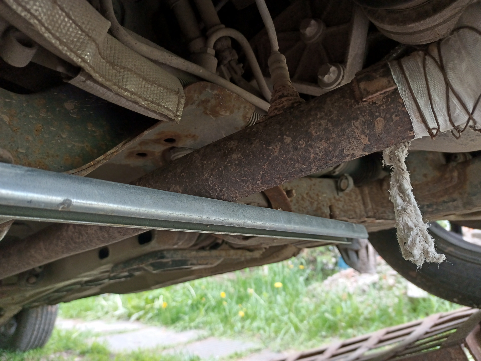

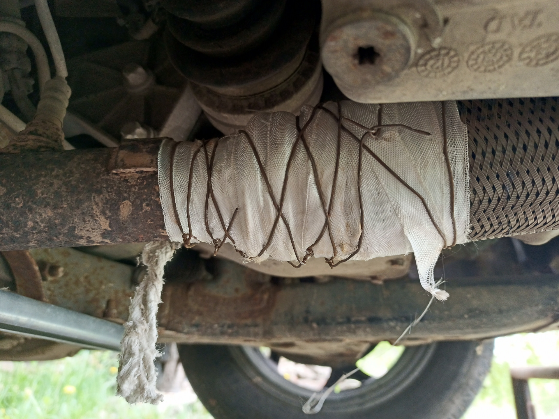

вставляем ее внутрь гофры и остальной трубы, а шов уплотняем асбестовым шнуром и стеклотканью

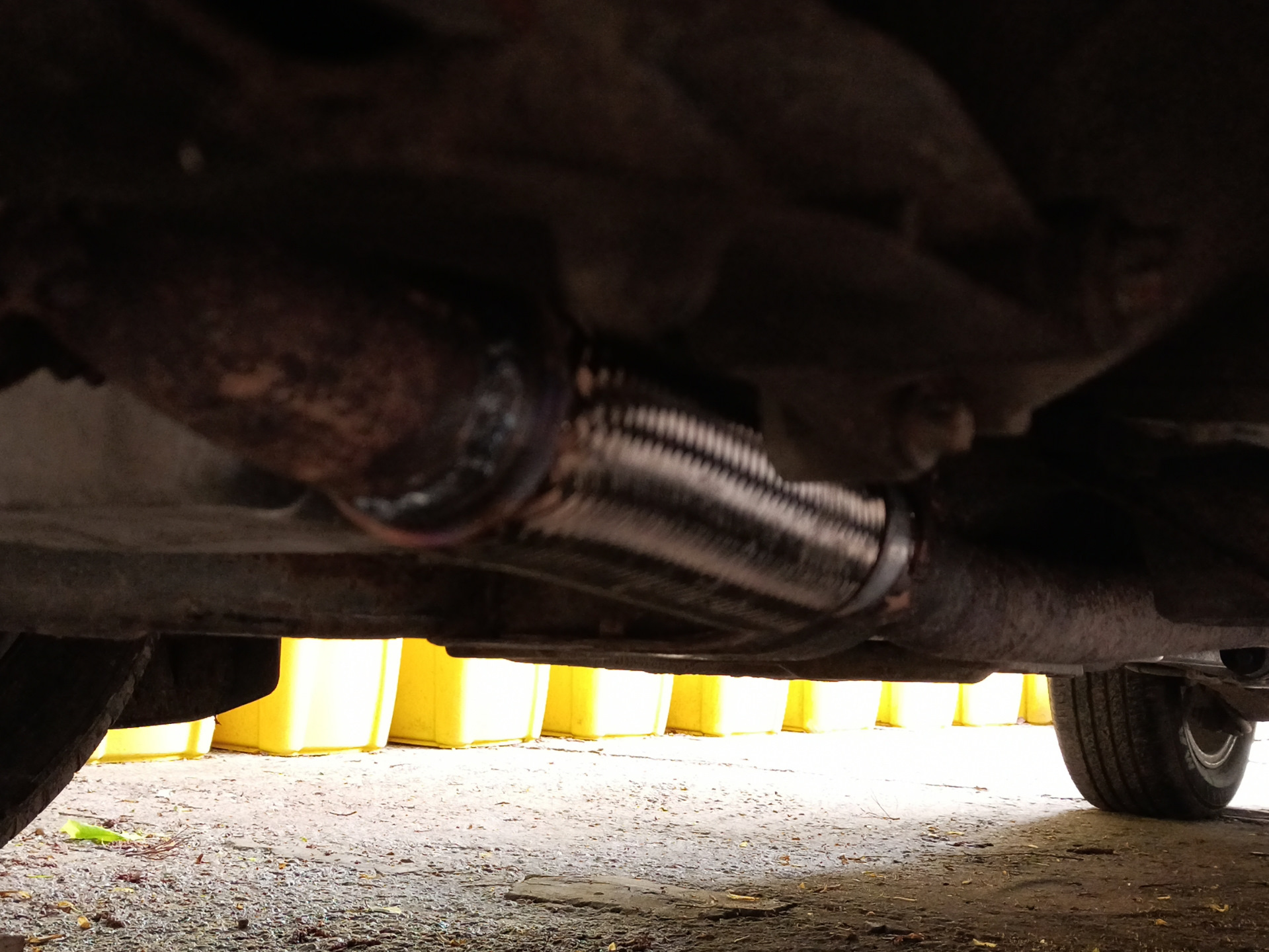

прикручиваем временную траверсу, для разгрузки соединения, в понедельник домой, ремонт оказался надежным, и обратную дорогу выдержал без изменений, затем записался в профильный сервис, где за 4000 мне вварили новую гофру

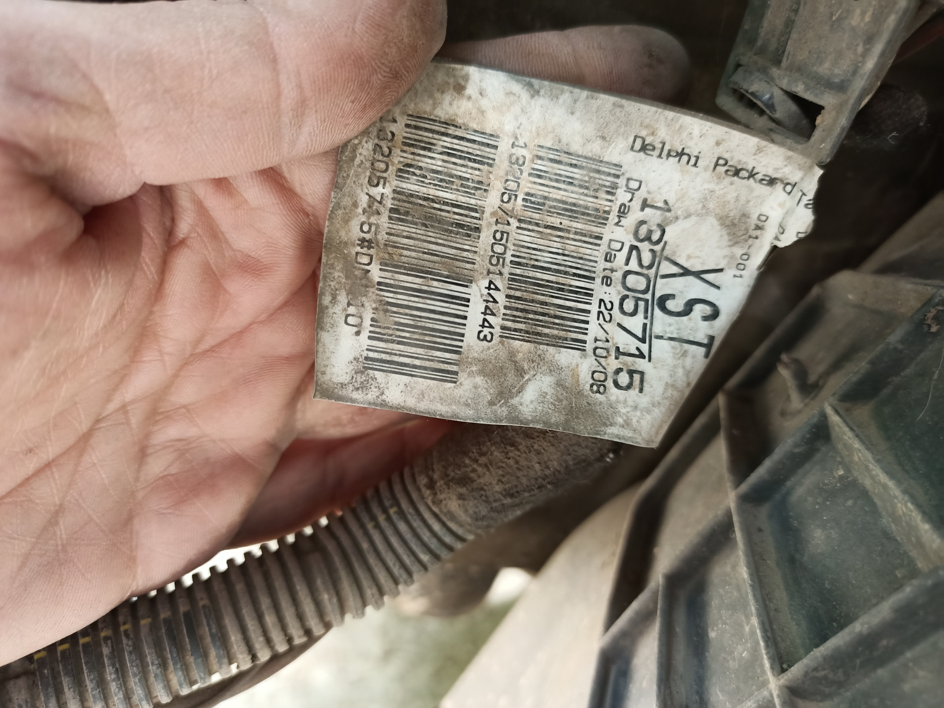

Проводка эта кстати одинаковая
на бензиновых зафирах и астрах ( кроме автомата) индекс XST
да много в продаже жгутов таких, взял где дешевле всего было
Ну я так для информации))вдруг кто то будет искать и уже в курсах что проводки идентичны

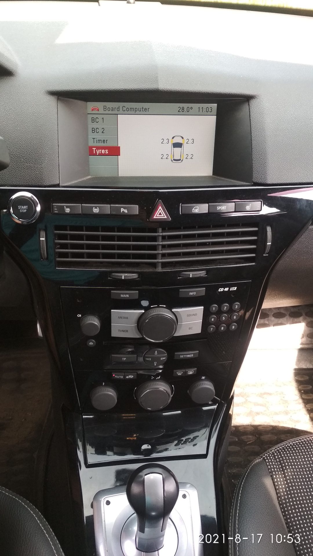

Как ощущения от ESP? Удалось потестить уже?
Да ну, летом где ее протестишь толком, антибукс срабатывает, но опять же не поймёшь эффективность, ждем зимы. Зажопил в 2014 году 50 000, сейчас спустя 9 лет разорился))
Это в смысле зажопил при заказе у дилера?
Ну так то не разорился, а сэкономил, получается.
да, опция стоила 25 000 + 25 000 скидка за 13 год, в ПТС, но сейчас положа руку на сердце надо было отдать, все равно в кредит машину брал)) было бы 850 вместо 800, а так зимой страдал иногда
