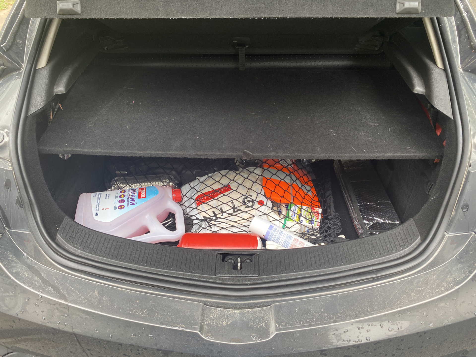

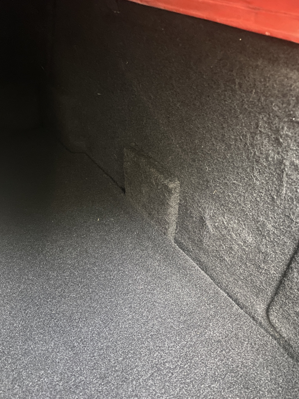

Как увидел у своего друга на его Астре двойной пол сразу загорелся этой идеей себе. Я люблю возить с собой половину гаража в багажнике, а еще я люблю порядок, поэтому меня очень грел тот факт что в этом мои мысли и инженерная мысль GM совпадали.
Вооружившись давно полученным черным поясом по Авито стал искать, но кроме самого пола ничего не находил. Искал у белорусов кронштейны, но с доставкой выходило что-то жирновато. Раз орига не идет ко мне, я иду к самопалу. Делать самому не хотелось, руки хоть из плеч, но есть люди которые могут делать лучше чем я, поэтому нашел человека который как раз самоварит эти полы.
Ссылка: www.avito.ru/velikiy_novg…os&utm_source=soc_sharing
Списавшись с ним, оказался очень отзывчивым и общительным человеком. Выслушал мои пожелания, приступил к работе. Сделал и отправил очень быстро.

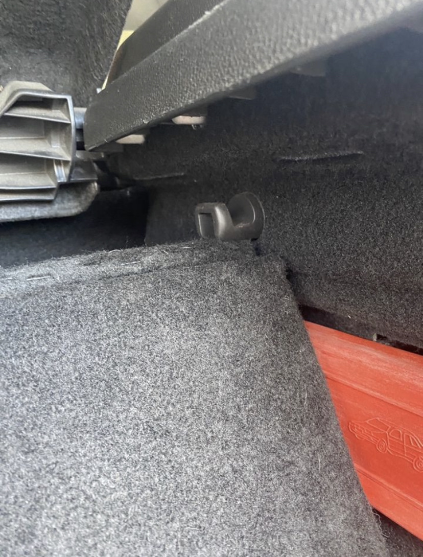

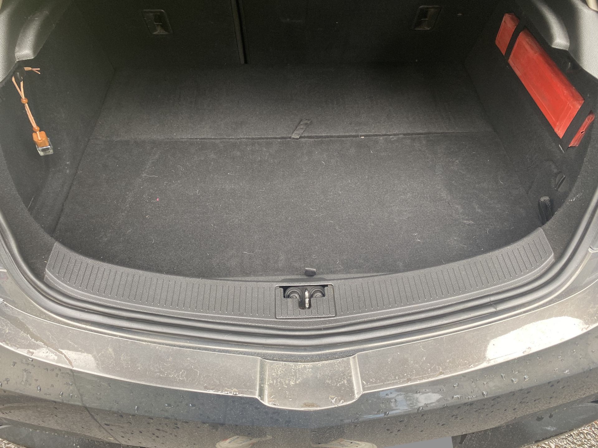

Как только получил, сразу решил ставить. Но на пути меня встретил прикол: во время поднятия пола он упирается в крючок. Пишу ему. Он в непонятках откуда он там взялся, потому что на его Астре 1 крючок на сторону, у меня по два. Его не виню, знать все невозможно. Тем более для ГТЦ он делал в первый раз. Видимо на наших дополнительные крючки это компенсация отсутствующим дверям. Ладно.
Решилось просто: развернул пол, короткой частью к сидениям и всё стало проходить.
За одно прибил еще петелек чтобы цепляться за крючки которые висят ближе к багажнику (где-то видел на драйве такой прикол).

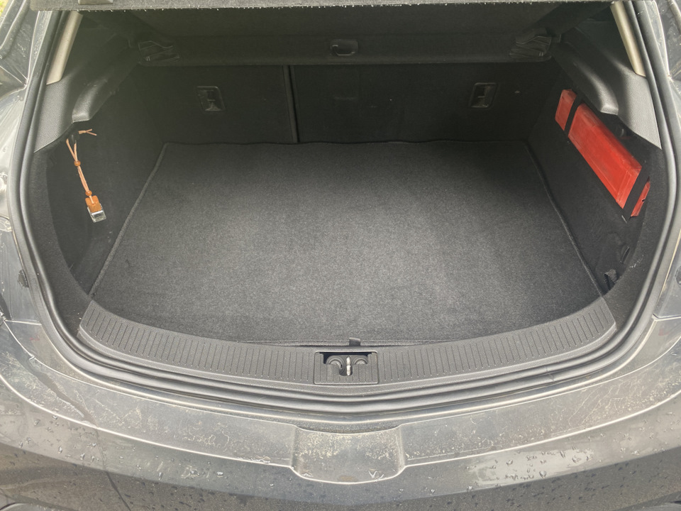

Потом у CarForma заказал ворсовый коврик по моим размерам. Потому что ковров на второй пол нет нигде. Вообще. Совсем. Размер второго пола 720ммХ1020мм. Коврик пуля в пулю такой же. Пол не отпускается как орига (да мне и не надо), поэтому ковер идеальной прямоугольной формы.
Доволен как слон. Лухури, «пустой» по всем пацанским законам багажник + куча говна под ним который возится на постоянку.
10 литров антифриза из 10 этой доработке.

А можно фото поподробнее? А то присматриваюсь к нему, как крепится?
Просто ложится на штатные места. Два у багажника, два на обшивке у сидений + две площадки идут в комплекте с полом. Фото в записи есть
Тоже не люблю хлам в багажнике(поэтому ничего и не вожу) а крючки это не доп опция😂 сам ставил их. Там по заводу их 2 по-моему должно быть. Но крючки стоят в родных местах в родных креплениях. Просто те кто знает вырезают в обшивке отверстие и там находится паз для крючка(скрытый) на них удобно было пакеты вешать и омывайку Но капец там маленький багажник)

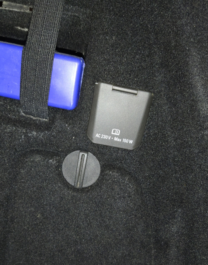

Можно ещё розетку 230в поставить тоже место есть
