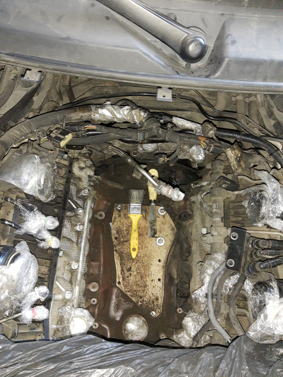

Снял подрамник, рейку и начал всё мыть.

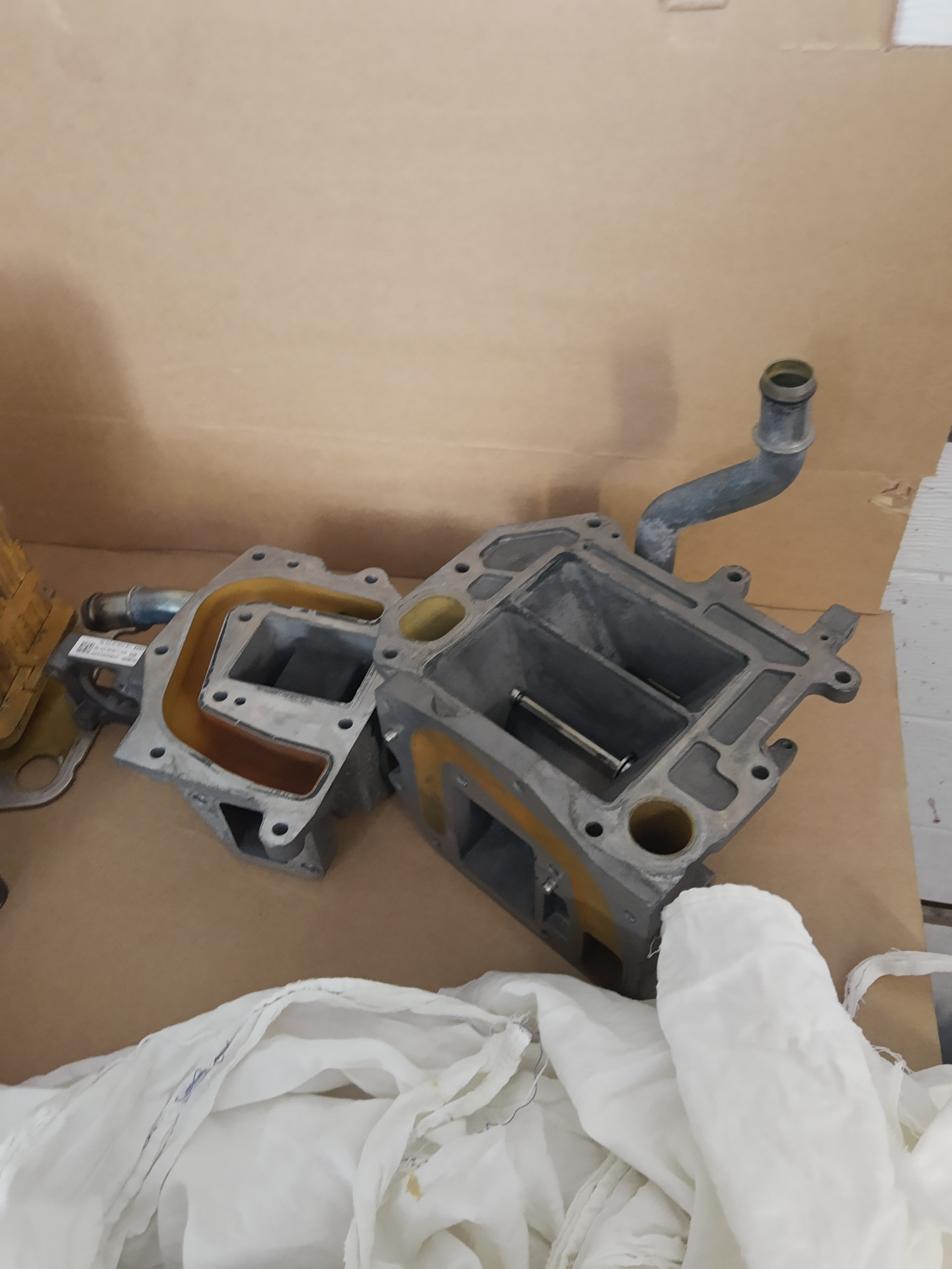

Попутно переуплотнил развал двигателя, а при сборке обнаружил что была трещина теплообменника масла и антифриза (верхнего радиатора).
А также хочу сказать, что Фёдор ссылался ранее правильно подметил одну особенность, что несмотря на то, что я запасся вакуумным отсосом, следует сменить масло. И слив масло обнаружил в нём примеси антифриза и обезжирки объём был порядка 12 л всей жидкости. Выкачал порядка 6 Л перед съемом всего ну неизбежность была такова антифриз в масле.
Долго и упорно всё мыл пришлось даже соорудить мойку деталей так как не было никакого желания ставить грязь на место. Отпескоструил, покрасил подрамник в полимер. И всё собрал, почти…не тут то было.

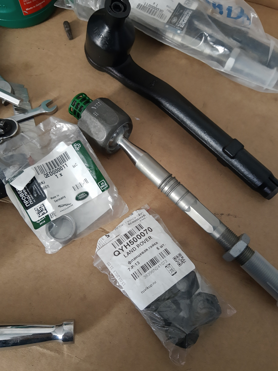

Рулевые наконечники были похоже возраста самого автомобиля 2011 года и при сборке я тупо не смог их одеть, прокручивались гайки, пальцам был писец от возраста.
Рейка уже была на месте. Пришлось всё менять ( можно было не все, но зачем лазить по 100 раз), рулевые наконечники, рулевые тяги, бачок, чехлы и жидкость заодно заменил также .

Все остальное отпидорил до состояния нового. После мойки шланги стали как новые, что меня очень удивило… Появились надписи, исчезло масло ), стали мягкими. Паук мыл дня два, и варил, и раскоксовкой, потом снова помыл в бочке и был доволен.
