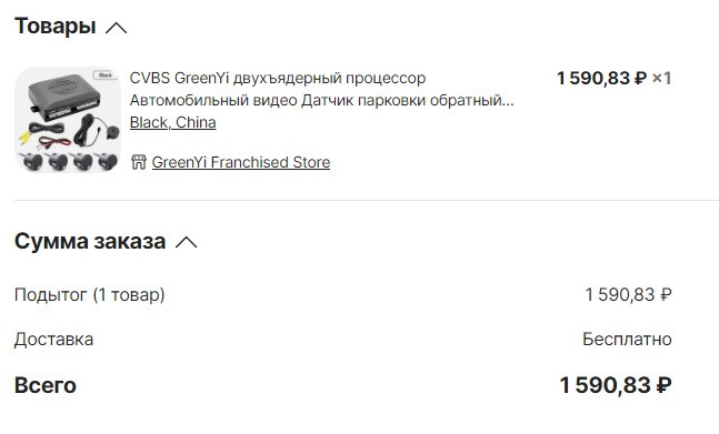

У меня комплектация LT, есть камера, а вот задние парктроники отсутствуют. Камера хорошо, конечно, но пищалок однозначно не хватало. Решил запилить китайские, взял черные на юбку заднего бампера за 1600р aliexpress.ru/item/157701…&sku_id=12000018739567387
В комплекте 4 датчика, коронка, блок управления и динамик.

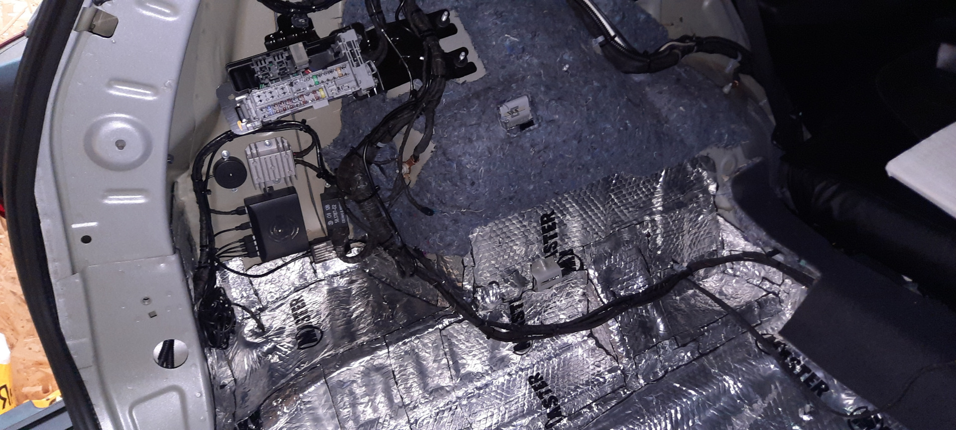

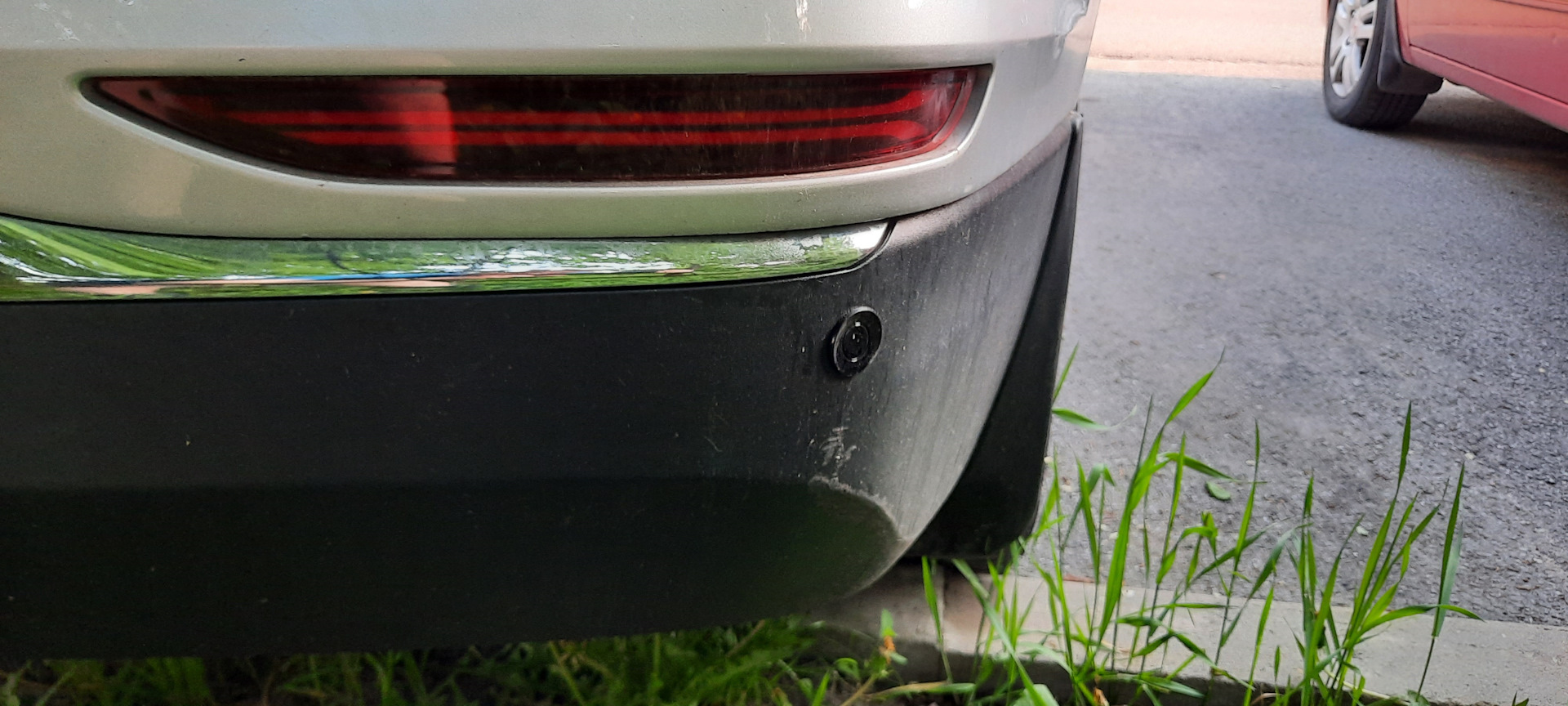

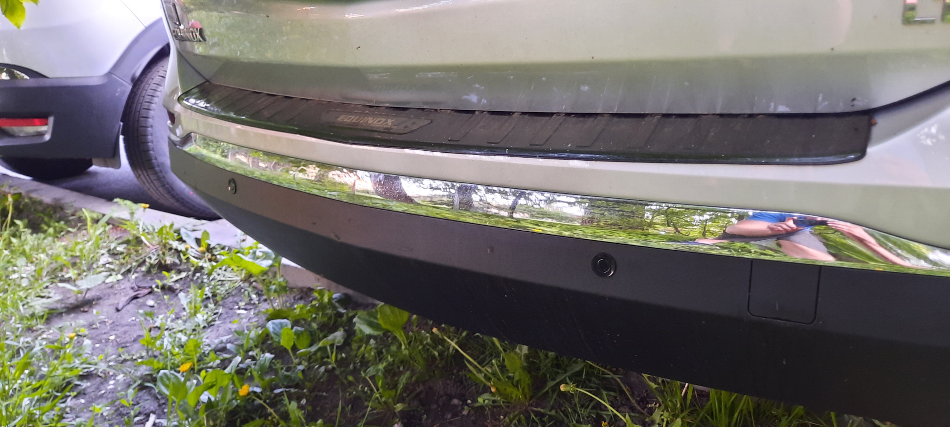

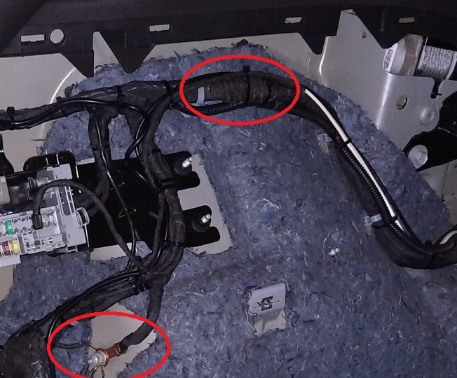

Сперва снял задний бампер вместе с юбкой. Как оказалось, с внутренней стороны указаны точные места для крепления датчиков парктроника и слепых пятен. Просверлил отверстия, установил датчики в юбку. Дальше надо было запустить провода датчиков в багажный отсек. Заводил через одно из технических отверстий над усилителем бампера с левой стороны, предварительно демонтировав обшивку багажника слева и очистив дно корыта, где запаска. Сам модуль и динамик разместил с левой стороны под блоком предохранителей, "+" брал от провода огней заднего хода из косы проводки. Место, где потрошил косу, ниже на фото. Цвет провода смотрел ранее, когда снимал дверную карту двери багажника (менял штатные лампочки заднего хода на диодные с балластом).
"-" взял с кузова, там точка снизу от коробки предохранителей.

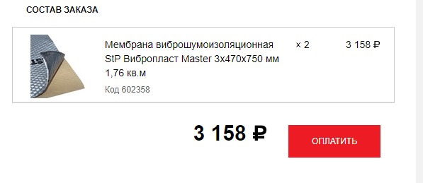

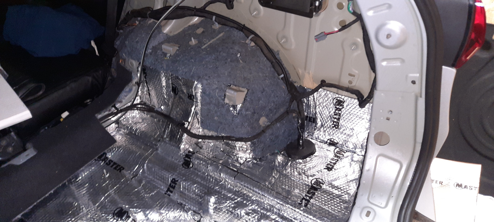

Когда все поставил и проверил (кстати, китайское барахло работает на УРА… сам в шоке) родил идею зашумить багажник, пока есть возможность. Купил фальгированного вибропласта толщиной 3мм.

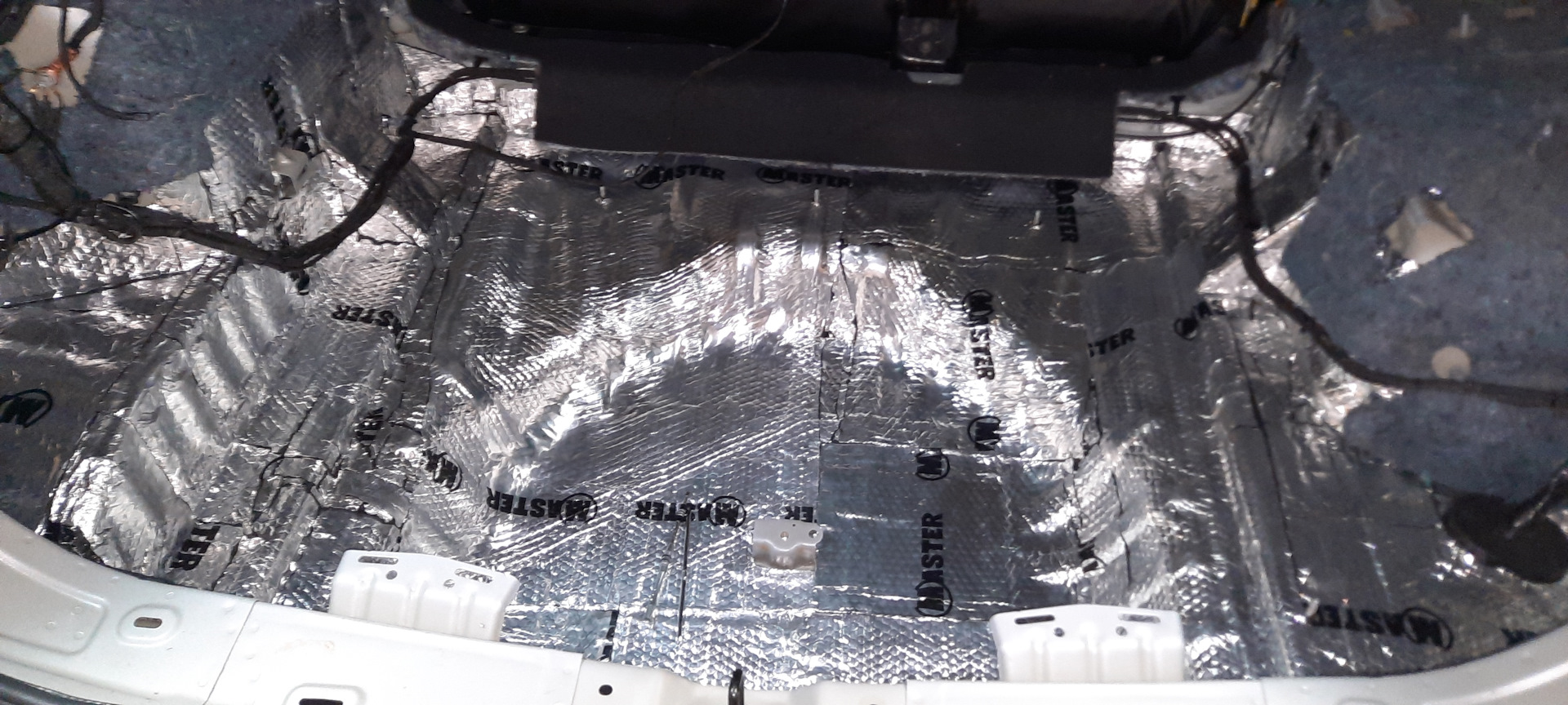

Налепил, всего потратил примерно 1.9 м2, остальное в будущем уйдет на двери.
Ну а теперь что по итогу:
Сразу замечу, уровень шума упал очень сильно.
Шумоизоляция даже одного багажника стоит своих денег однозначно!
А так выглядят сами парктроники:

Провод плюсовой, кстати, зеленый с белой полосой. Это что бы обшивку крышки багажника не снимать.
