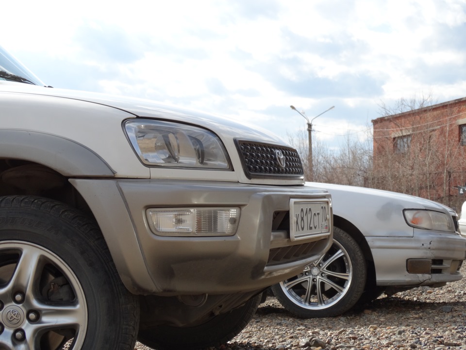

Передняя левая. Как вы уже помните, мы меняли ступицу и подшипник (хочу заметить, машина в аварии не была, кочек сильных не было) И вы думаете на этом всё кончилось?..
Сегодня выясняется, что погнут ещё и кулак. Это стало видно не вооружённым взглядом ещё на развале схождении (развала в раве нет, напоминаю) Тем не менее деньги с меня взяли и помахали ручкой. Сервис Магистраль Авто на учебной. Не ходите туда… Они понаписали мне кучу лишнего, чего делать не нужно! И тяга и конусы, целый список.
Итак, кулак в сборе от 8000 до 10000 контракт. Или СВЕРЛИТЬ? Т_Т… завтра еду в нормальный сервис. Отчитаюсь.
Ну и рейка на замену. Слава Богу гранаты всё целёхиньки.
Мишка, не хромай…
ПС: чуть не забыла. При повороте на право руля до упора, левое больное колесо трётся о коробку. Не сильно, но трётся. Полная вешалка…

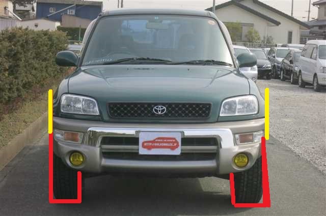

Я когда свой рав купил, в аварийном состоянии, удар был по касательной в колесо, потом крыло и двери…так колесо тоже так внутрь очень сильно смотрело! поменял стойку, не помогло) Потом как временную меру применили другой способ! НИЧЕГО сверлить не нужно!) Просто выкручиваешь верхний типа "развальный" болт, допустим он там на 16 и ставишь на 14. Он то меньше чем отверстие, вот на нём и можно подрегулировать развал) Вставляешь этот меньший болт, тянешь за верхний край торм.диска на себя и затягиваешь хорошо! Я так езжу уже с прошлого лета)) и развал получается в допусках!
Попробуй!
О, я твоё сообщение отправлю технарям своим)
Я сначала тоже немного стремался…типа ненадёжно как-то…) но покупать рычаг и так далее не мог тогда.
У меня и само колесо ещё смещено ближе к кузову! На моих больших колёсах это колесо иногда задевает за арку при развороте, а колесо с другой стороны машины не задевает! Но на развале всё в норме.и кастр тоже нормальный!)
