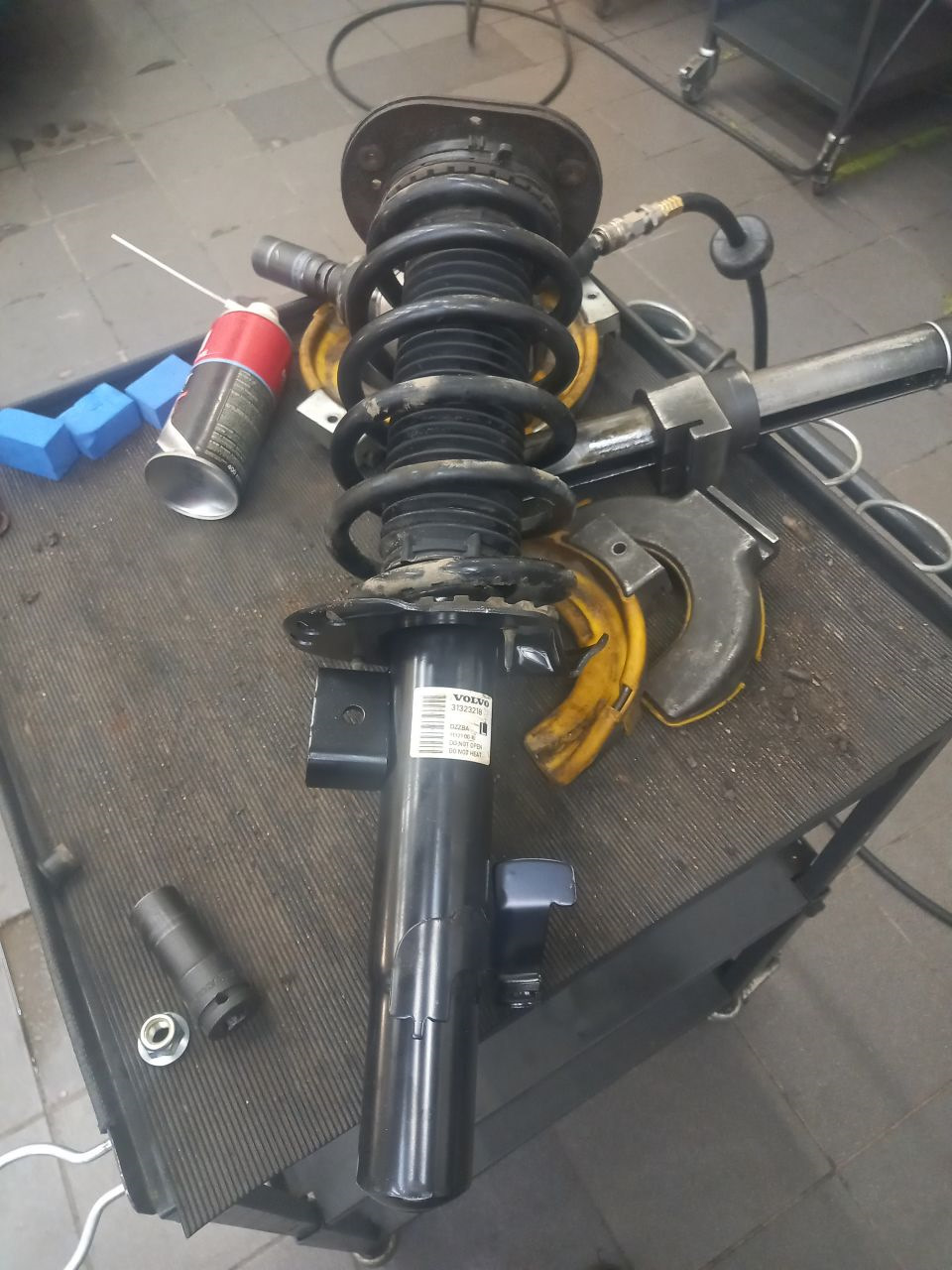

Итак обнаружив пятна масла под машиной
Побывав в одном из сервисов, я записался в ВольвоКарМ1 на ТО недели на 3 раньше, чем обычно.
Диагностика тоже сразу не дала ответа откуда течь, но все же проблему выявили:
Амортизация приказала долго жить.

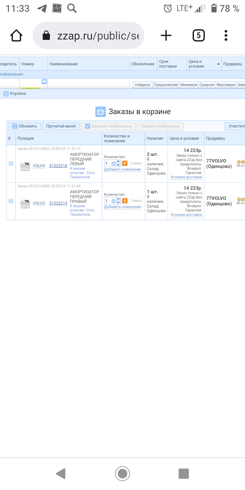

Прикупил два новых
Закинул в багаж
Помчал продолжать ТО

Что по деньгам нынче ориги амортов? Подождите, привяжу себя к стулу, чтоб не рухнуть))) можно)
У них предложили за 28 тыщ одна штучка, я в 77 volvo две штуки купил за 28)
Нет слов, одни слюни и пузыри)

Никто не угадал источник масла на полу))
Старые много прошли?
112 тыщ
VanVet
Мои 250к прошли. Ещё живые))
Долгожители
Они в среднем так и живут. На Альфах ходили 300-400к
