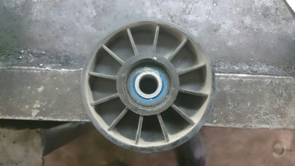

Сегодня решил не ждать и поменять уже ролики. Ну их нахрен! И оказался прав. Обводные были оба на грани. Сухие как камень в пустыне. Натяжной был поживее, но его тоже от греха поменял. Менял в сервисе у знакомого драйвовчанина alexkot48. Быстро качественно да и не дорого.
Набил старые смазкой и положил в зип. После смазки они зашуршали получше. Не новые конечно, но доехать до гаража хватит.

Тоже недавно менял ремень, еще думал ролики оставить, но шум не понравился. Открутил его — а там сепаратор вообще исчез, непонятно как шарики еще держались. Вожу с собой два комплекта:)

Я выкинул бы старые, не так уж дорого новые стоят. Нет, старых, с новой смазкой, до гаража доехать хватит (может быть), но там опять менять. В итоге делаешь двойную работу.
Я тоже выкину, но пока куплю новые пусть лежат эти.
Какой смазкой смазал?
Что то синее … высокотемпературное.

Натяжной ina уже штатного по ширине и оставляет на ремне борозду (со временем один ручеек срежет по всему радиусу ремня) т.к. ремень шире и внутренняя часть свисает с ролика. По крайней мере у меня так, снял нафиг вернул заводской.
Спасибо … послежу за поведением этого.
Ruslanich
Ролик натяжителя с завода — 26мм. шириной, ролик натяжителя INA — 24,5, ширина ремня 21-22мм.
Это я не под капотом с линейкой, это если верить интернетам. Может, не в ширине дело?
Да конечно же ремень не шире натяжного ролика, в предыдушем посте неверно выразился. Незнаю у кого как, но у меня ремень ложится на натяжитель и внутренняя часть ремня свисает на пару миллиметров, это с натяжным роликом ina, с родным натяжным роликом такого свисания ремня нет, он ложится внутренней частью точно по ролику. Ремень сидит ровно на своих дорожках шкивов приводных механизмов. Натяжитель не кривой, поэтому считаю что натяжной ролик ina не подходит по ширине, иначе, со временем, неизбежно прорезание внутренней стороны ремня роликом по всему радиусу.
