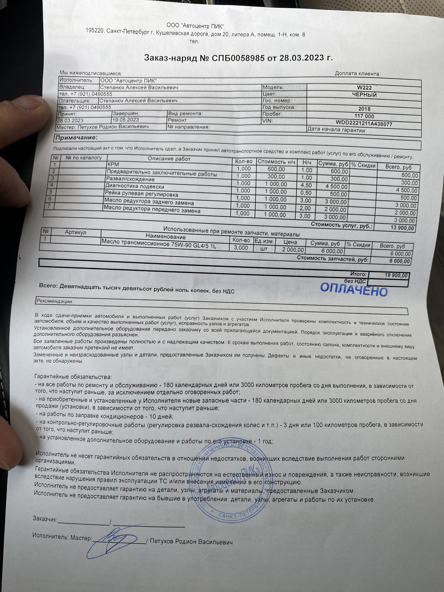

Съездил в Москву и заправил кондей за 40000 рублей R744 так как у меня европейская версия авто. Всего 2 конторы занимаются в РФ данной темой.
Плюс сделал диагностику и развал.
Плюс еще всякие мелочи для себя.
Сейчас буду менять масло в коробке.
Запчасти на фото: 75W90GL451L

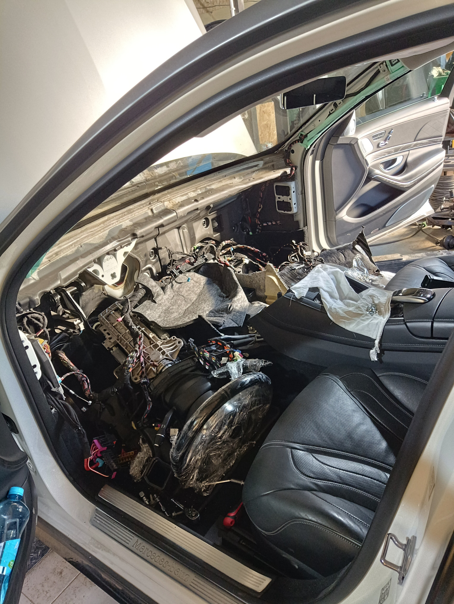

Если родной сальник утановить то есть сложности с плоскостями . Но есть способ полностью изменить конструкцию сальника
Подскажите пожалуйста нашел кто как решить проблему с сальником, поменяли 2 раза уже новый сальник, 1-2 и снова начинает травить
Кто ремонтировал может есть какие то специальные дополнения к замене сальника и тд ?
Да вопрос решаемый . Не просто бывает но побеждаемо .
Да уже разобрался, в Польше его реставрировали, 2900 польских злотых вышло
Но они там меняли все включая муфту новую поставили

А когда сами делали, меняли сальник на что надо внимание акцентировать что бы все получилось, то что сальник защелкивается это понятно, в чем не правильная установка ?
Вообщем после огромного количества экспертов я решил вопрос с сальником
Кондой заработал на r744 газе 🤦🏻
Сам компрессор разбирал и собирал несколько раз
Из дух один собирал — ездил все норм ! Но вот сальник видимо совсем устал 🤷♂️
А там проблема только в сальнике в большинстве случаев.
Это я уже заметил

Решения нет! Только постоянный геморрой с компрессорами, утечками и.т. д.
Сравнительно с обычным фотоном то да проблем все таки больше
Вот и думал может понизить давление путем перехода на фреон если так возможно без переделки всей системы. Да конечно нужно кодировки поменять

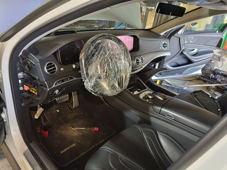

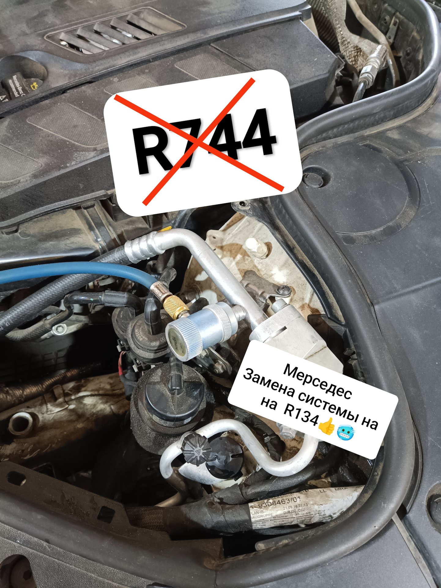

В этом 222 полностью заменил систему с r744 на r134. Всё работает штатно без колхоза. 👍🥶
Каким способом происходит переоборудование?
Полная замена всей магистрали ?
Здравствуйте. Да, замена всей системы.
Испаритель тоже ?
Всё полностью. Включая огромное количество кодировок и работы с проводкой.

Заправлю в Москве r744 без проблем.
Переделаю всю систему с r744 на r134.
