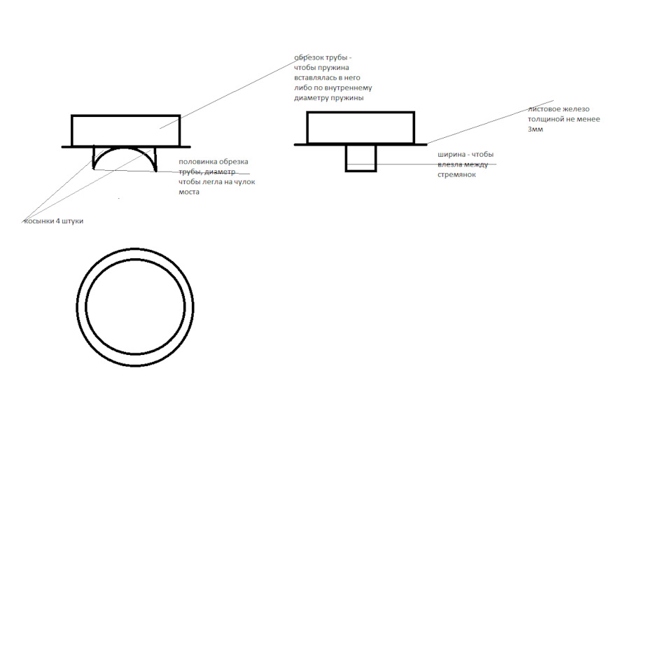

Приветствую!Что можешь сказать по поводу пружин, какой эффект они дают?Я так понимаю только грузоподъемность вырастает?Или комфортнее езда?
Привет, они разгружают рессоры на не гружёной машине и этим убирают козление на кочках, плюс приподымают задницу если рессоры подустали, грузоподъёмность вырастает не сильно, пружины ОКА, дохленькие
Получается мягче езда?правильно?
Я вот уже замучался с этой жёсткостью, на пустой машине сзади пассажирам ехать жутковато, по кочкам. Были мысли убрать и заменить нижние листы рессор на волговские, только вот не знаю, будет ли толк!
Да, всё верно, только именно мягкие оковские задние, пробовал более жёсткие ставить — получил обратный эффект, козлить стал больше
Подскажи ещё пожалуйста, от чего ставить чашки под пружины?и как они крепятся?
всё хэнд мэйд на коленке, нижняя чашка это обрезок трубы приваренный к круглому листу и приваренный к половинке куска трубы ))), верхняя ещё проще, оркручиваешь отбойник и по нему делаешь верхнюю чашку, нижняя просто лежит на чулке моста между стремянками, верхняя прикручивается вместо отбойника
Спасибо, понял
