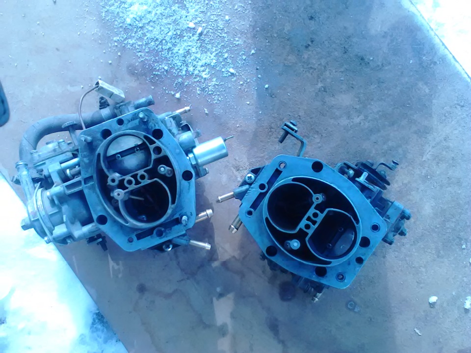

Вот и долгожданная замена карбюратора.
В общем была проблема с расходом так и с запуском двигателя.двигатель работал не пойми как запускался не с первого раза, да и прогрев двигателя занимал намного больше времени.Пробовал ремкомплект, но никаких изменений мне это не принесло.Было решено брать другой карбюратор…выбор пал на карбюратор от ваз 2110 с автоподсосом, брал его на авторазборе, так как цены в магазине ой как кусаются …установка не заняламного времени…подсоеднил шланги на автоподсос …Автоподсос работает через систему охлаждения, патрубок подогрева дроссельной заслонки идет на впуск, а выпуск подходит в штаны…
После первого запуска, сердце недотроги заработало как надо…все ровненько и приятно на слух.Обороты теперь не скачут…да и двигатель запускается как нужно…работает ровно…исчезла копать из выхлопной трубы и пропали провалы при переключении передач…после 100км выкрутил свечи и был приятно удивлен свечи очистились от копати…Работой доволен, как слон)
