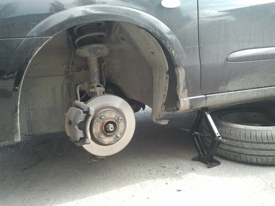

На силе у меня те же самые КГ50 ГОСТ, которые я снял с калины. На драйве не особо информации об установке музыки в альмеры, поэтому пришлось узнавать по месту, советуясь с друзьями-альмераводами. Силу решил тянуть через резинку в левом крыле. Для этого, поддамкратив авто, снял колесо, вынул клипсу, открутил пару саморезов для того, чтобы отогнуть локер и получить доступ к крылу.
Когда снял колесо, то обнаружил в нем хороших размеров гвоздь, засаженный по самую шляпку. Хоть и не спускало, я решил не рисковать и сделать колесо, чтобы оно не подвело меня в дальней поездке. Пока я возился с подготовкой к протяжке, друг сгонял на шиномонтаж и сделал.

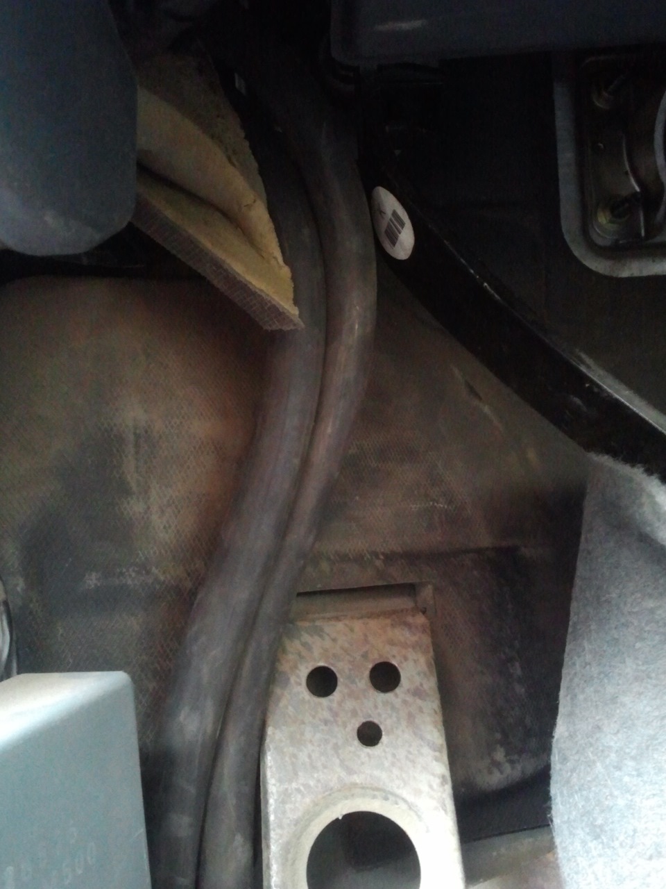

Темнело, прокинул силу по порогу сверху и попробовал поставить пластиковые накладки на место. Ничего у меня не получилось, КГшка всё расперла. Утром на свежую голову оказалось, что в пороге производители предусмотрительно сделали отверстия. Знали, что типы будут музыкой машины заряжать :D
В эти отверстия спокойно проложил провода — места там очень много.
Далее снял заднее сиденье. Процедура снятия оказалась очень простой — просто потянул за две клипсы-зажима внизу и сиденье оказалось у меня в руках. Под сиденьем оказался целый схрон валюты :D

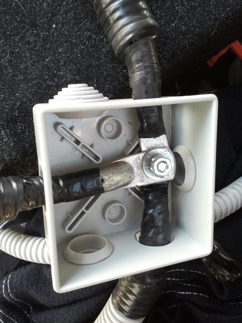

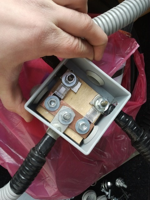

Протянул провода под сиденьем (места полно, ниши позволяют) и вывел в багажник. Там подключил к самодельным дистрибьютерам.

Суровые дистрибы )))
Просто и эффективно.
Ну да, с эти мне поспоришь )))
