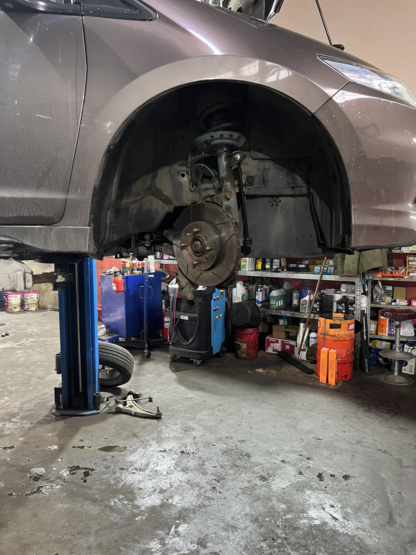

Доброго времени суток всем читающим. Застучала на моём инсульте подвеска. Причем посыпалась постепенно. Не так давно сдох наконечник рулевой тяги, поменял. Стуков стало меньше но они не пропали.
Заехал на диагностику подвески. Приговорили стойки стаба переднего и шаровые в рычагах. А так как в аллюминиевых рычах шаровые отдельно мало кто умеет менять поставил контрактные рычаги от ZE2 ( лежали про запас, достались с машиной) а они металлические.
Они тяжелее в разы чем родные.
Если субаристы измеряют их в граммах то тут в кг разница и не в одном кг 😁
Выехал после ремонта, стуков нет, уже хорошо но вот рулёжка стала хуже, руль вата и не так реагирует и это я сразу заметил. Ощущение что машина прибавила в весе на морде и вместо легких колёс-болванки.
Легкости на которой проезжаешь лежачие нет.
Короче расстроился.
Не стал читать ужастики про подрессоренные массы и так понятно что разница будет. Ну и ощутил её 😁.

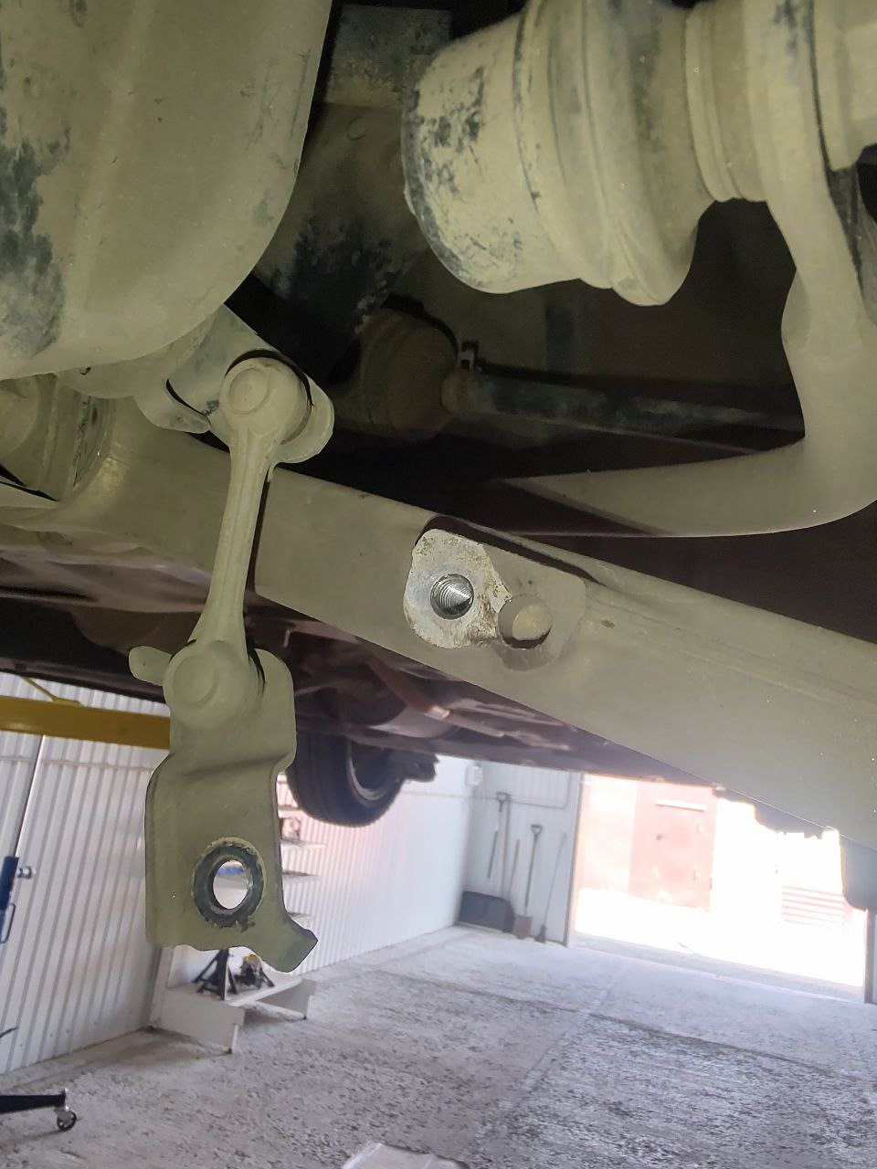

Со стойками стаба тоже промахнулся.
Так как стаб стоит жирный с Фрида.
Родные стойки не подходят
Брал с рав4 но видимо не с того. Оказались короче на несколько сантиметров.
Встали нормально. Вроде ничего не задевает.
Решил что пока с этими рычагами покатаю.
Нашёл людей кто меняет шаровые в аллюминии. Заеду к ним отвезу свои рычаги. Либо попробую восстановить свои шаровые по технолигии SJR( заливают полимером) дают гарантию 50т.км
Что ставить новые шаровые, что восстанавливать хватит одинаково.

У меня на Инсайте вот такая хрень есть, для чего это всё-таки, разобрались?
Привет. Подскажи пожалуйста. На левом оригинальном рычаге имеется отверстие с боку для монтажа тяги, я так понимаю это на корректор фар. Я приобрел рычаг стальной фирмы Jett. Там такого отверстия нет. Ничего страшного не будет, если сделать отверстие и прогнать новую резьбу под установку болта для крепления этой тяги? Вы не наблюдали такую ситуацию? На Инсайте вроде бы точно такая же ходовая часть, как и на CR-Z.
На crz у вас свои рычаги и стоят они дохрена 😁 Хоть црз сделан на базе инсайта рычаги не подойдут, это проверено владельцами црз.
