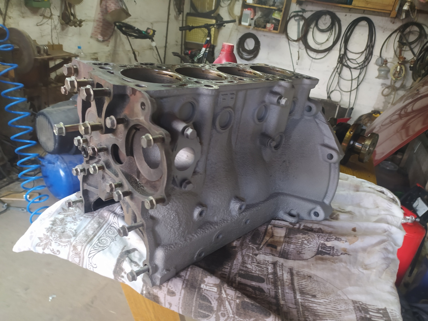

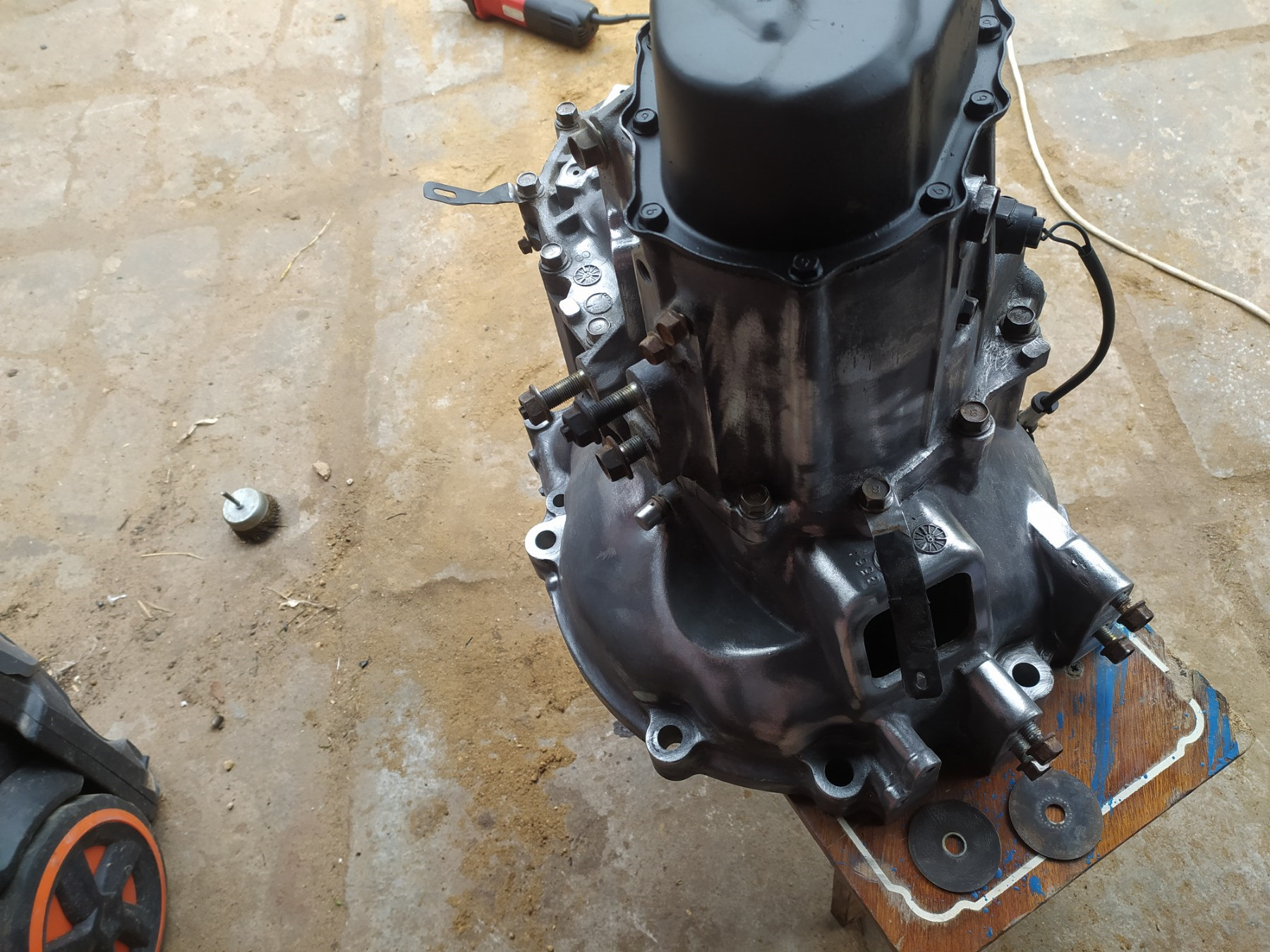

1)Лебёдка — нужна не только для плавного поднятия двигателя собственноручно, но и для существенного облегчения мойки и покраски тяжёлых деталей (блок, головка, коробка). Разбирал двигатель также в подвешенном состоянии.
2) Мойка высокого давления(кёрхер) — без него просто загнулся бы очищая все большие детали от всей гадости, накопленной годами. Спасибо Никите, от души. Очень облегчил работу по очистке, в том числе и всей гадости из ковра салона.
3) Праймер или какая-то пена для мойки в количестве литров двух — сначала баловался, разбавляя 1:10, 1:5, но потом понял, что чистый концентрат, либо 1:1 идеально подходит к очистке всего. Перчатки латексные и жёсткие пластиковые кисточки. Не вижу смысла покупать всякие средства для плит, так как это та же щёлочь. После неё аллюминий темнеет, но я не думаю, что это критично.
4) Компрессор — ОЧЕНЬ необходим для продувки и сушки всего, что помыл и почистил. Также значительно облегчает работу. Спасибо Renigats за такую необходимую помощь, а также за автомобиль Мазда 121 на время ремонта.

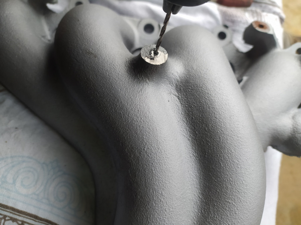

5) Шуруповёрт и болгарка с различными мягкими ёршиками для очистки того, что не берёт химия, а такте каналов в гбц.

10) Смазки можно было включить в список запчастей, но лучше повторюсь потом не повредит медная для высокотемпературных соединений и обязательна молибденовая для шлицов первичного вала и полуосей в ступице.
