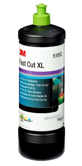

Новая система «Колор Код» состоит всего из трех видов полировальных паст:
50417 (Fast Cut Plus, зеленый колпачок) – универсальная паста для полировки как обычных, так и сверхтвердых лаков (заменяет сразу три пасты – 3М 09374, 3М 50077 и 3М 09375).
Примечание: По последней информации от 3M выпущена паста 51052 Perfect-it Fast Cut XL c улучшенным химическим составом с более жирной структурой взамен пасты 50417 Fast Cut Plus
80349 (Extra Fine, желтый колпачок) – для придания окончательного блеска (вместо пасты 3М 09376).
50383 (Ultra fina, синий колпачок) – для эффективного удаления круговых рисок («голограмм»), особенно на темных цветах.
Цвета полировальных кругов и салфеток в данной системе совпадают с цветами колпачков полироля, поэтому определить необходимый для работы полировальный круг очень легко. Благодаря этому гарантируется соблюдение правильной технологии полировки и предотвращается загрязнение полировальников и салфеток пастами другой режущей способности.

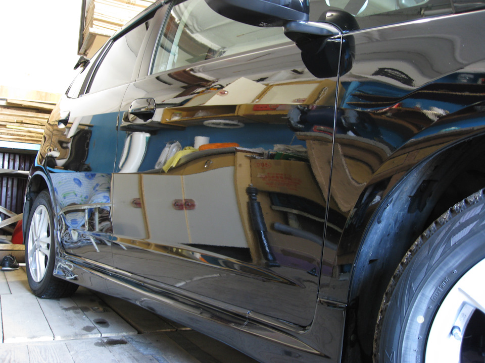

Этап2 Полировка

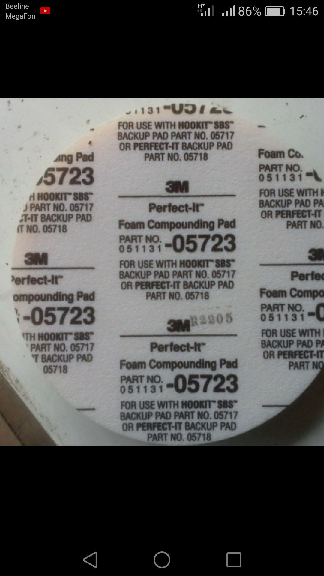

Perfect it III
1. В зависимости от состояния поверхности выбираем сильно абразивную пасту №1 — 09374 (при сильной матовости, царапинах, помутнении) или средне абразивную №2 — 09375 (небольшую матовость, мелкие риски)
Используется с оранжевым полировальным кругом 3М 09550 или сторонних производителей см. выше =)
Наносим немного пасты на круг и круговыми движением равномерно распределяем по размеченному участку.
Хочу отметить, что в технической информации 3М не говориться про добавлении воды (брызгалкой) на круг, работа идет на сухую, паста имеет маслянистый состав для предотвращения перегрева при заданных оборотах круга. Поэтому при работе пасты масляного состава переходит в пыль — респиратор будет не лишним. Воду используют как для подстраховки (по нагреву) так и для экономии материала паст, отмечу, что при этом грязи становится больше капли остатков пасты придется убирать (тщательно закрываем прилегающие участки — см. подготовку).
Машинку держим слегка под углом, плоскостью всего круга работают только на больших поверхностях и то удобно держать именно под небольшим углом, поэтому кромка круга это именно его основная рабочая поверхность, производители ее умышлено делают скошенной.
Частота вращения: 1500 – 2500 об/мин
Постоянно мониторим участок полировки ладонью, поверхность не должна быть горячей, слегка теплой — придерживайтесь нормативных оборотов круга.
Очищаем поверхность тряпочками 3М или других производителей от остатков пасты и при удовлетворительном результате двигаемся дальше.
2. Берем не абразивную пасту №3 — 09376 для придания глубины цвета, блеска и удаления круговых разводов от абразивных паст. Используется с черным полировальным кругом 09378 или других производителей см. выше
Технология нанесения аналогична п.1 но в отличии от него данным кругом можно работать всей плоскостью круга охватывая весь участок за раз.
Очищаем поверхность если круговые следы все же остались то 3М предлагает использовать специальную антиголограммную пасту — 50383 (Ultrafina)
3. Для защиты отполированной поверхности используем пасту №4 — 09377 Паста не абразивная 3М (красный колпачок). Используется с полировальным кругом 05729 и/или полировальной салфетки 3М 60668.
Хочу отметить, что на данном этапе можно использовать любые защитные полироли от жидкого стекла до полиролей на восковой основе (например Soft99)
Color Code
1. Берем абразивную пасту 50417 наносим достаточное для работы количество состава на участок размером 60x60 см. Распределяем равномерно пасту полировальником до начала механической обработки (частота вращения машины 1500–2500 об/мин). На новый или сухой полировальник следует предварительно нанести некоторое количество пасты, чтобы обеспечить первоначальное смачивание.
Полировать со слабым или средним нажимом. Уменьшать нажим по мере просыхания пасты. Протрите поверхность и проверьте, все ли следы шлифования заполированы. При необходимости повторно нанести пасту.
2. Берем посту 80349 для придания высокого глянца поверхности и круговые следы работы 417 пасты, также можно применить пасту 09376 Perfect-III на полировальнике 09378 Perfect-III если такая есть в наличии
3. Очищаем поверхность если круговые следы все же остались то 3М предлагает использовать специальную антиголограммную пасту — 50383 (Ultrafina)
4. Для защиты отполированной поверхности используем пасту №4 — 09377 Паста не абразивная 3М (красный колпачок). Используется с полировальным кругом 05729 и/или полировальной салфетки 3М 60668.

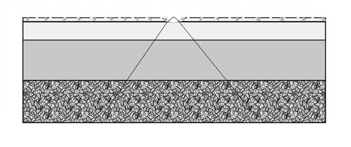

Удаление мелких и глубоких рисок
В первую очередь, необходимо уяснить следующее. Перед проведением полировальных работ следует обязательно тщательно очистить, осмотреть и определить степень дефектности покрытия (в целом и локально). Переходя с одного этапа полировки к другому (например, с обработки пастой крупной зернистости к средней), с целью удаления продуктов износа и остатков абразивной пасты поверхность также следует очищать. Если в рамках толщины лакового слоя имеются глубокие риски, не пытайтесь удалить их сразу – например, только крупно абразивной пастой. Вообще, глубокие царапины, по сути, не удаляются (во первых, велика вероятность протереть лак, во вторых – это может стать последним полированием автомобиля из за малой остаточной толщины лака). Задача полировщика заключается в том, чтобы хорошо завуалировать эти риски на общем фоне лакокрасочного покрытия. Для этого поверхность обрабатывается сначала крупно абразивной пастой, в ходе чего «срезается» некоторая часть лака (при этом глубина риски уменьшается, а не очень серьезные царапинки и потертости выводятся) и притупляются острые края царапины. Затем берется материал с меньшей зернистостью, в ходе обработки которым границы риски еще больше «размываются», и она становится практически не заметной на поверхности. После этого – без абразивная обработка.
Задача полировщика при обработке глубоких царапин (незначительные удаляются автоматически) – хорошо завуалировать их на общем фоне лакокрасочного покрытия.
Здесь показана и описана схема работы, повязанная с чередованием полиролей. Однако для быстрого достижения требуемого результата также можно варьировать и различными типами.
На заметку. Полированием глубокие царапины в большинстве случаев не удаляются, а «маскируются» на общем фоне лакокрасочного покрытия. Так, если проводя пальцем по царапине она хорошо ощущается, вероятность устранить ее даже абразивным полированием очень мала.

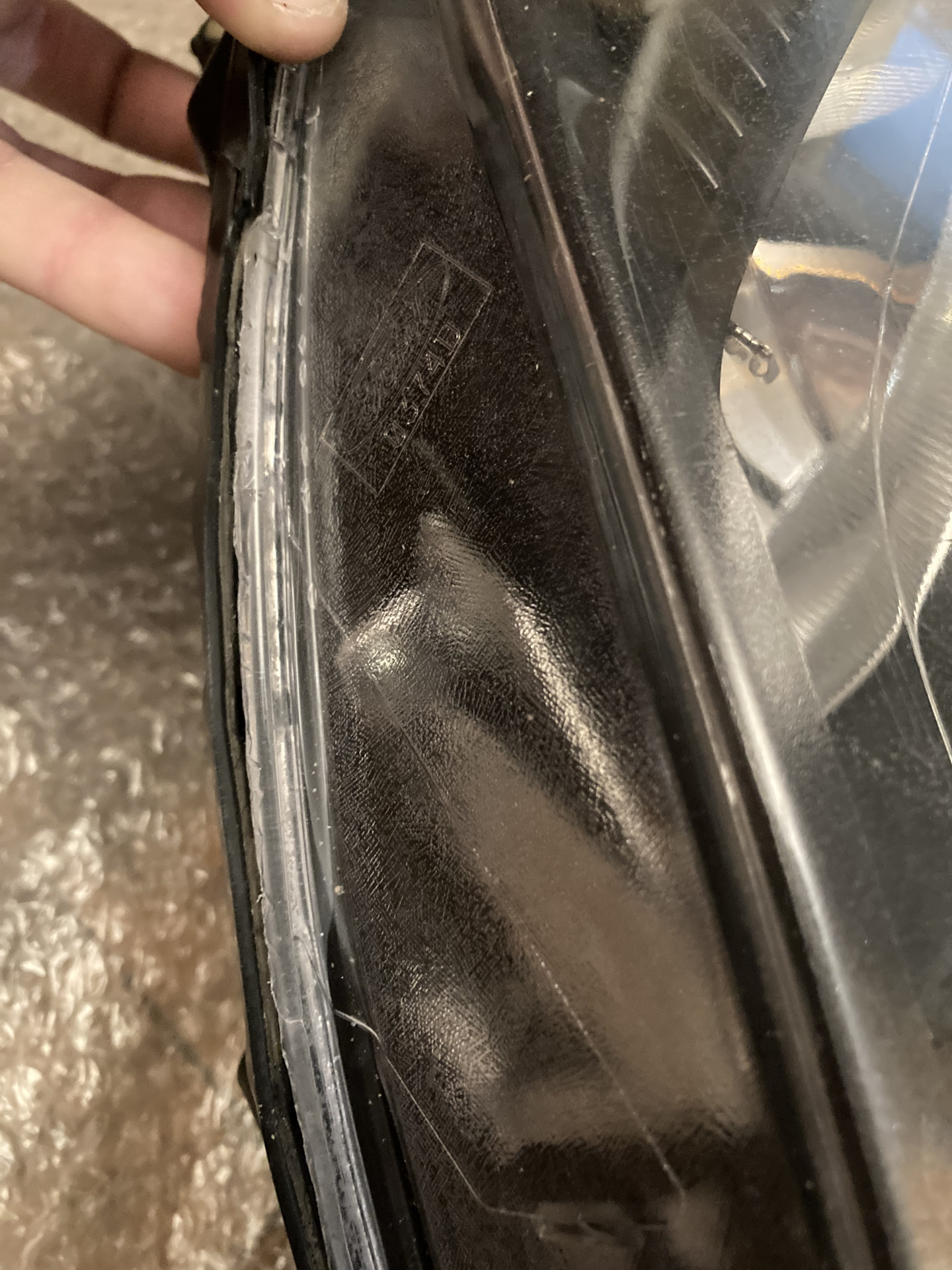

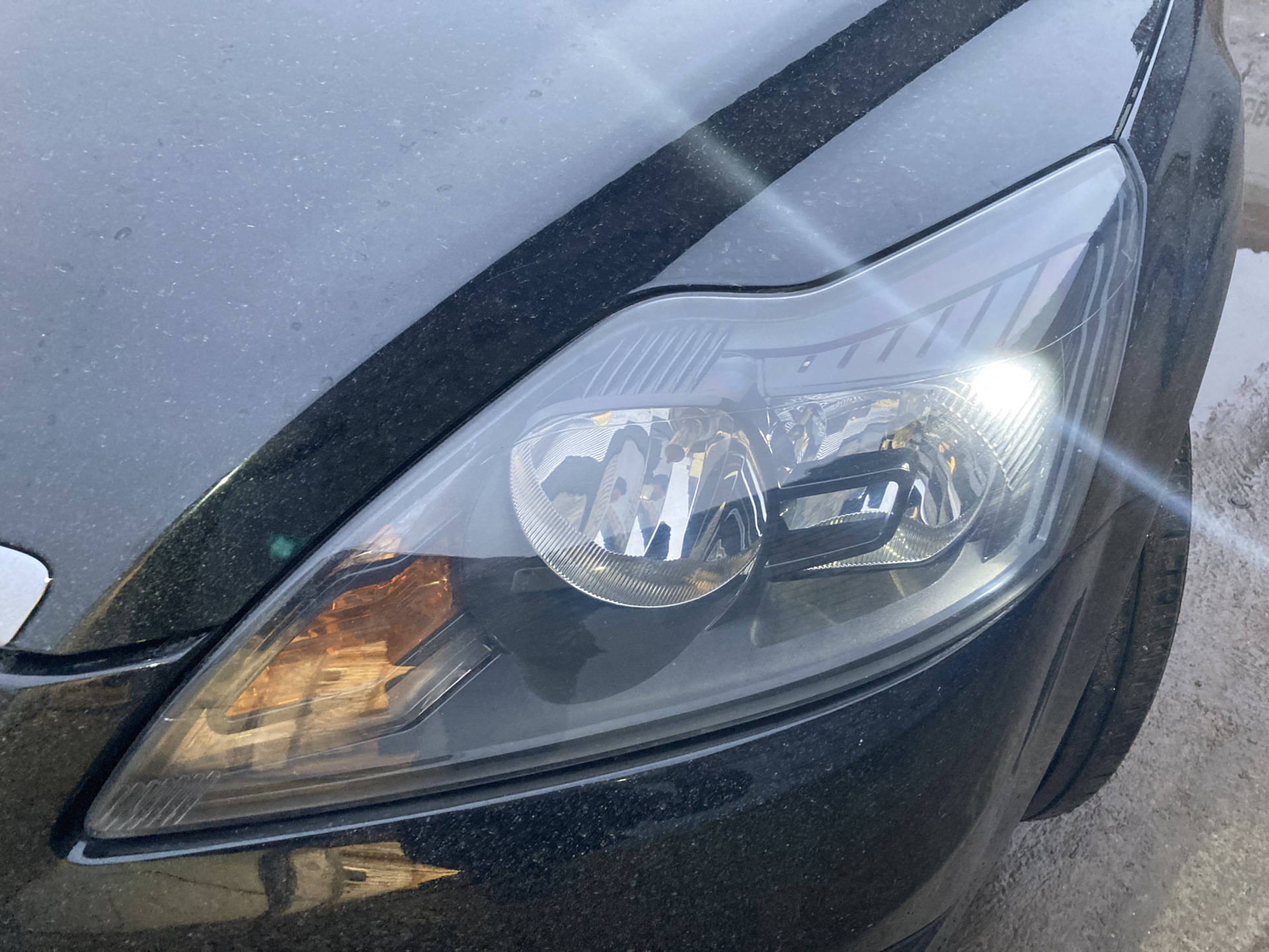

Дружище, вижу ты спец, подскажи пожалуйста, что мне делать, у меня была фара чуть мутновата внутри, видимо когда в прошлом году разбирал, чтобы покрасить маски, то может неаккуратно задел, суть не в этом, разобрал я ее чтобы изнутри отполировать, купил сначала пасту недорогую полировальную и шкурку на 2000, круг у меня есть, на шурик одеваю, и вот когда изнутри отполировал, видно что фара стала еще более матовая, мутная, денег на новые фары нет у меня, решил пойти другим путем, купил на развес пасты 3М 75 мелкоабразивной и 76 безабразивной, шкурки тоже остановил на 2000, думал полироль затрет 2000ю, и вот сегодня сделал, фара конечно стала прозрачнее, но все равно не айс, когда на свет смотришь то видно следы шкурки, у меня к тебе вопрос: если я зашкурю 2500, потом 3000, потом полиролью одной и другой, как думаешь добьюсь ли я успеха? Проблема в том, что круг полировальный не всю внутреннюю поверхность фары может обработать, где фара заужается, там приходится вручную, я уже все бошку сломал, что делать, фары даже б/у (рено Меган 2) по 4000-5000 стоят, буду очень благодарен тебе за советы, вижу, что ты специалист хороший!
Но фары изнутри не полируют
И дальше что, как мутноту изнутри убрать?
Да никак, стекло заменить да и все
Если бы было так просто, на Меган стекла не продают, стекло снять с Мегана практически невозможно никакой фен не берет герметик которым склеено, фара оригинал, которая Валео, стоит в пределах 9 тыс, а неоригинал, ненамного дешевле, но намного говеннее, так что, если не знаете темы, просто проходите мимо, и не надо умничать
На авито стёкла на Меган 2 есть в ассортименте, разобрать валео достаточно не сложно при правильном подходе)
У тебя был Меган, ты разбирал, или решил вставить умное словцо? Я этот вопрос изучил, фару разбирал, куча мегановодов эту тему на Драйве обсосали, но конечно ты самый умный, на авито стекла не продают, на Меган 2 щли два вида фар дорестайлинг и после, совсем разные, друг, ну вот ты же не знаешь темы, чё ты умничаешь?
Разбирал именно на Меган 2, там продают кучу фар с битыми корпусами, но целыми стёклами по 600-800 рублей
Ну скинь ссылку?
Секунду
Kuzyuk
Ну скинь ссылку?
Посмотри объявление "Левая фара на renault megane 2" на Авито:
www.avito.ru/pervouralsk/…os&utm_source=soc_sharing
И что мне на нее смотреть, фара мутная, мутнота непонятно где, снутри или снаружи, зачем мне покупать говно, ты мне обещал привезти пример, что продают стекла, а говенные мутные фары, которые более мутные чем мои… Непонятно что ты мне хочшь доказать, ты сказал что стекол на авито куча, твои ведь слова, доказать не можешь и шлешь мне всякую чушь! Да он ее еще и не высылает, торг на месте, зачем ты мне шлешь чушь? Я фары сделал www.drive2.ru/l/558792426152526167/ и отполировал изнутри вопреки твоему мнению
Фара должна выглядишь как то так
Я не пойму у тебя что мания величия или пообщаться захотел, иди уже мимо, меня мои фары устраивают, а то что ты там какие то фотки из интернета кидаешь, как должно быть или не должно, мне вообще насрать, нечего в комментах гадить, я вообще твоего мнения не спрашивал, это ты через год после моего вопроса, заданного не тебе, решил повыеживаться, какой ты крутой, для меня этот вопрос неактуален, уймись уже
Kuzyuk
Не имеет значения на Меган или что то ещё, главное когда фара посажена на не разборный герметик
Я не хочу спорить, я разбирал фару, разрезая стекло, отполировал изнутри, результат меня устраивает, не вижу смысла тебе что то доказывать
Kuzyuk
В данный момент разбираю подобную
Дорестайл
roman193
По фото непонятно, что это за фара

Приветствую ! Подскажи пожалуйста, машину полировал два года назад, тремя пастами, хочу обновить, на кузове паутинки есть, царапин глубоких нет, просто паутины убрать, придать супер блеск и сверху керамикой, какими пастами полирнуть?
Вот такой
Вот такой
Ошибся в номере круга № 05723.мягкий, финишный
Уровень чувствуется на высоте, статья тоже очень полезная, сможете меня поправить …
Полировальную пасту 3М 50383 возможно использовать с белым мягким кругом 3М 05729 для удаления голограм на черном металике?
