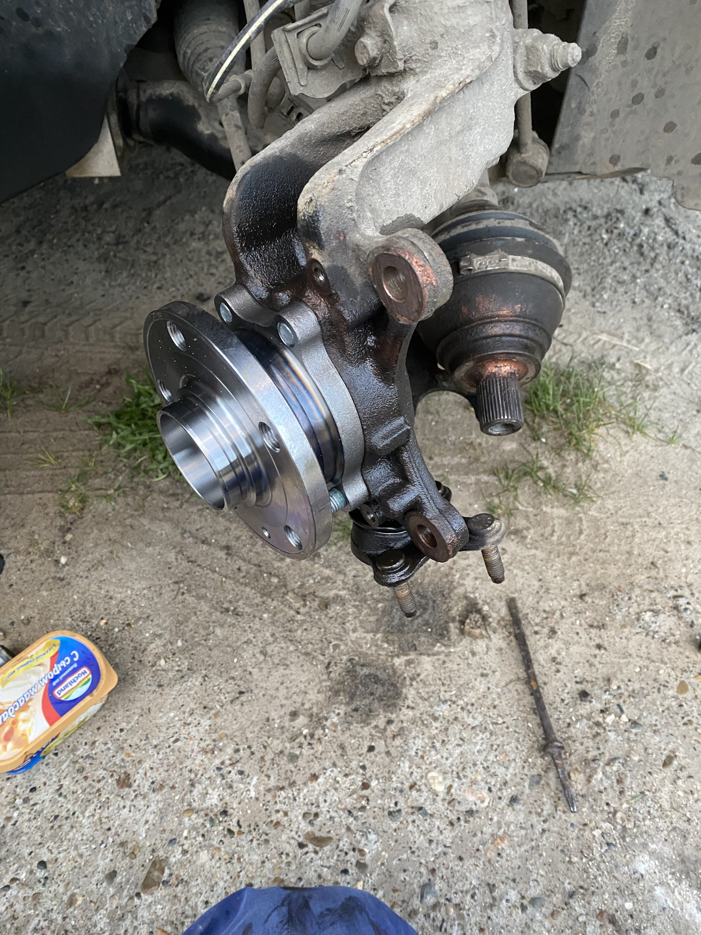

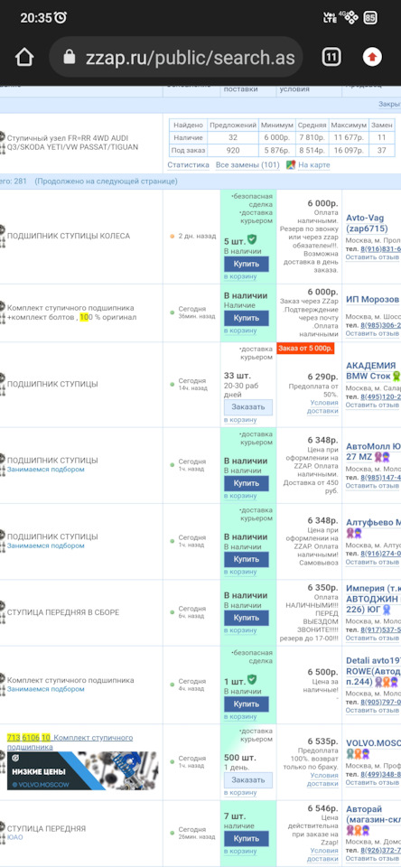

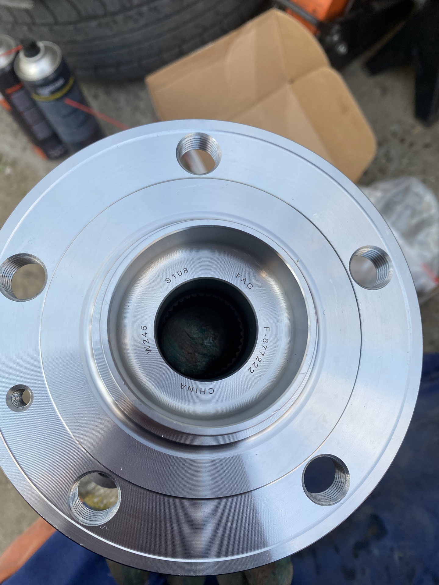

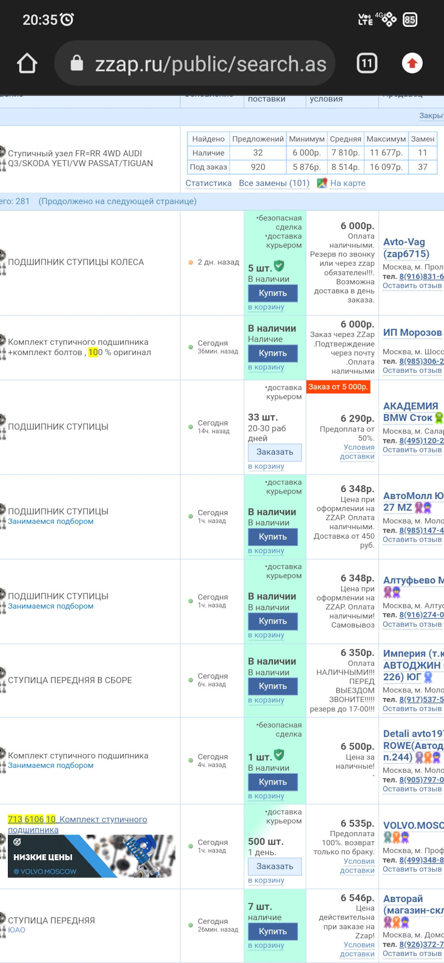

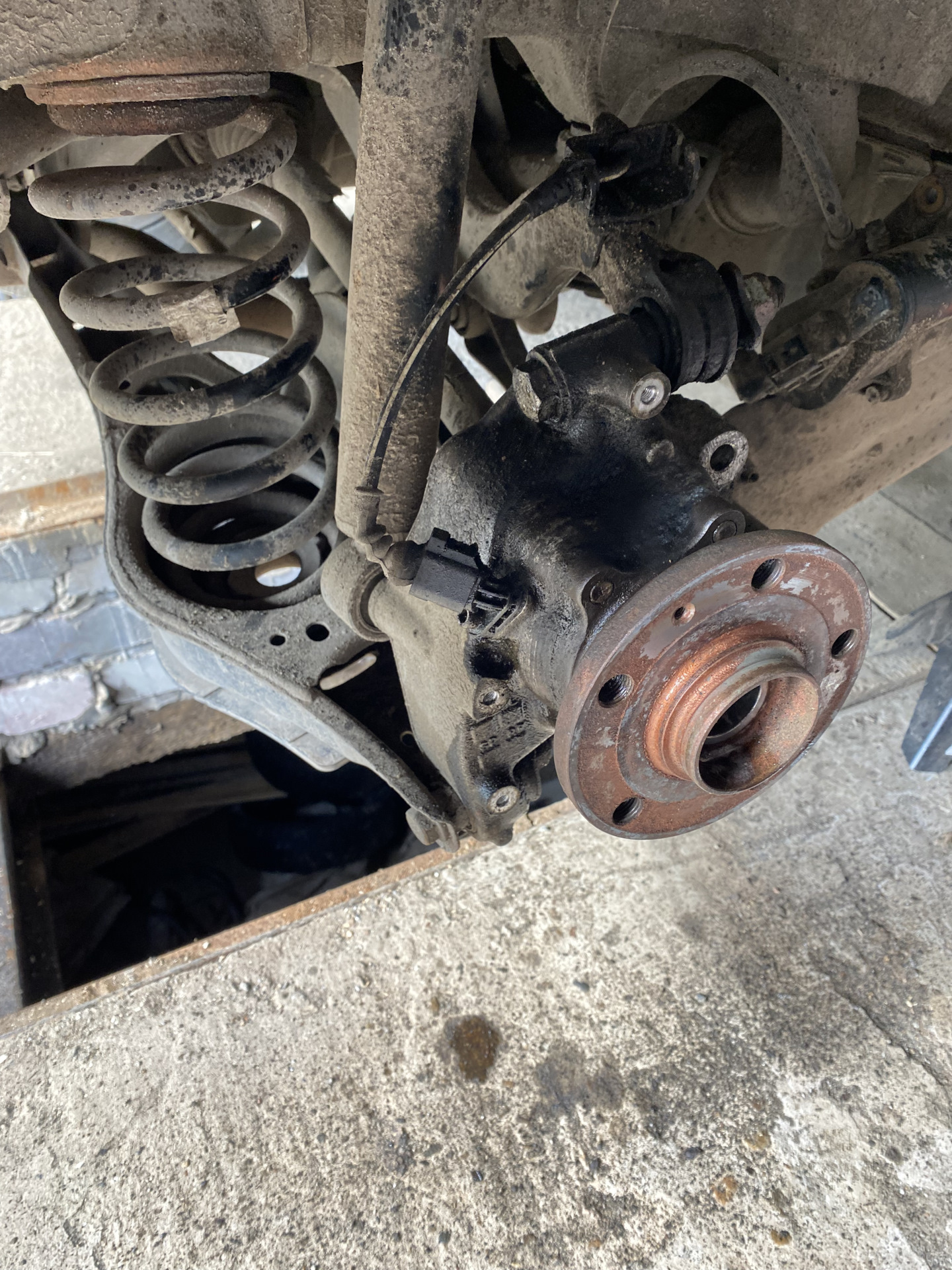

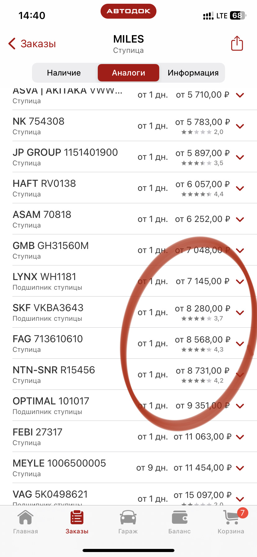

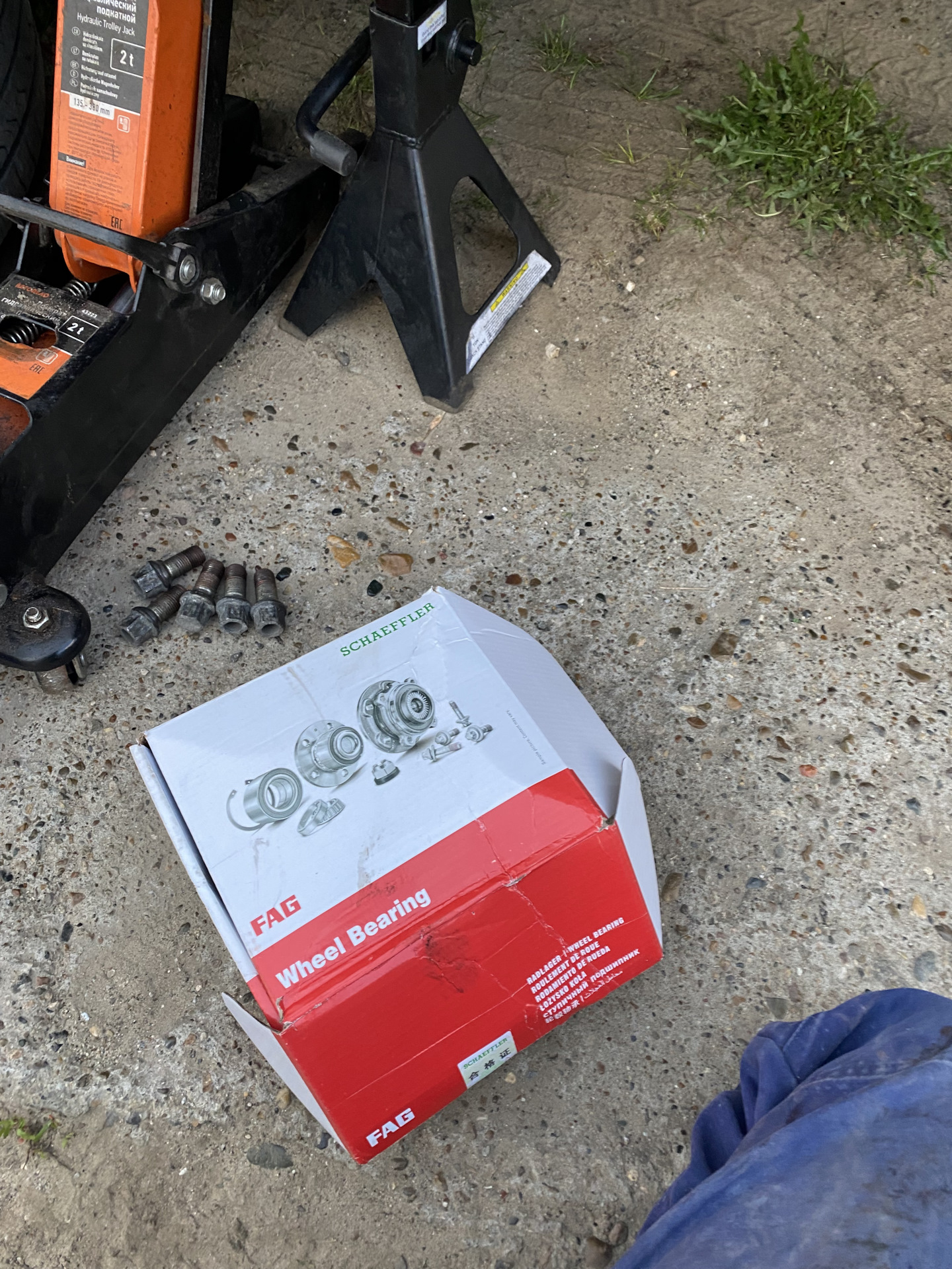

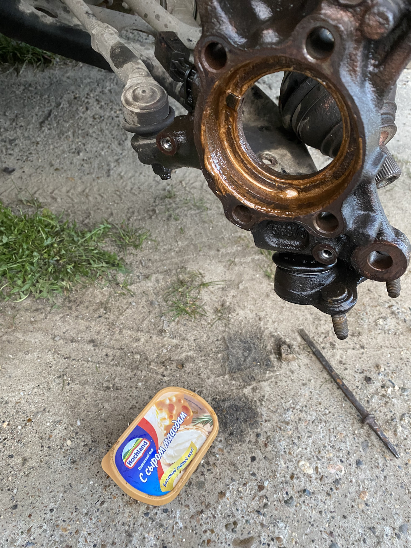

Как то ехал из деревни и опа, шум появился. Пока ехал пытался определить с кокой стороны и на какой оси подшипник вышел из строя. Заходя в левый поворот Гул усиливался, а значит гудит правая сторона. Заказал FAG 713 6106 10 / 713174910, цена конь 9572 руб.

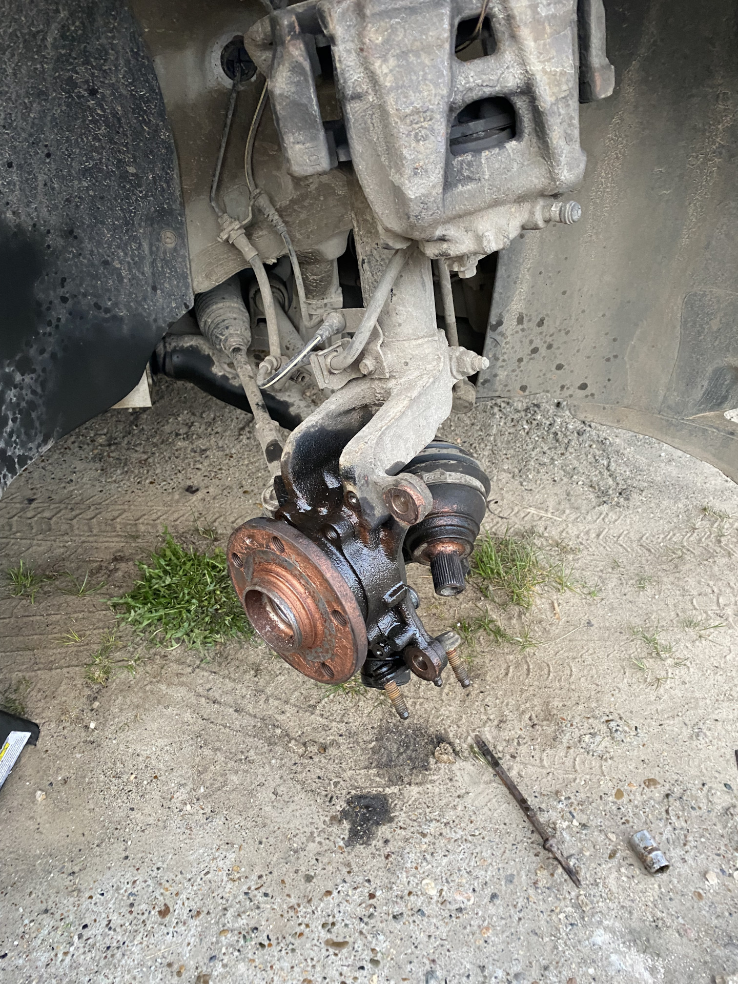

Нахожу сводный вечер, еду в гараж . Но вот какой подшипник менять ? Шум вроде с передней оси . Поднимаю машину, смотрю люфт и шум. Ничего не выявил, ну значит меняю передний правый как и полагал.

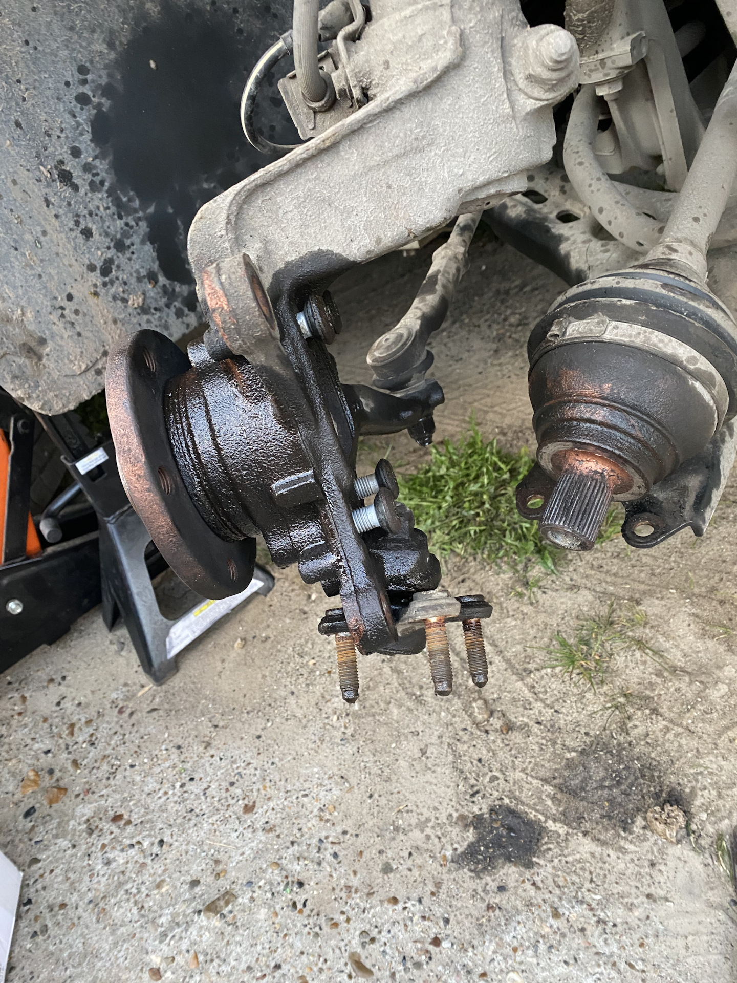

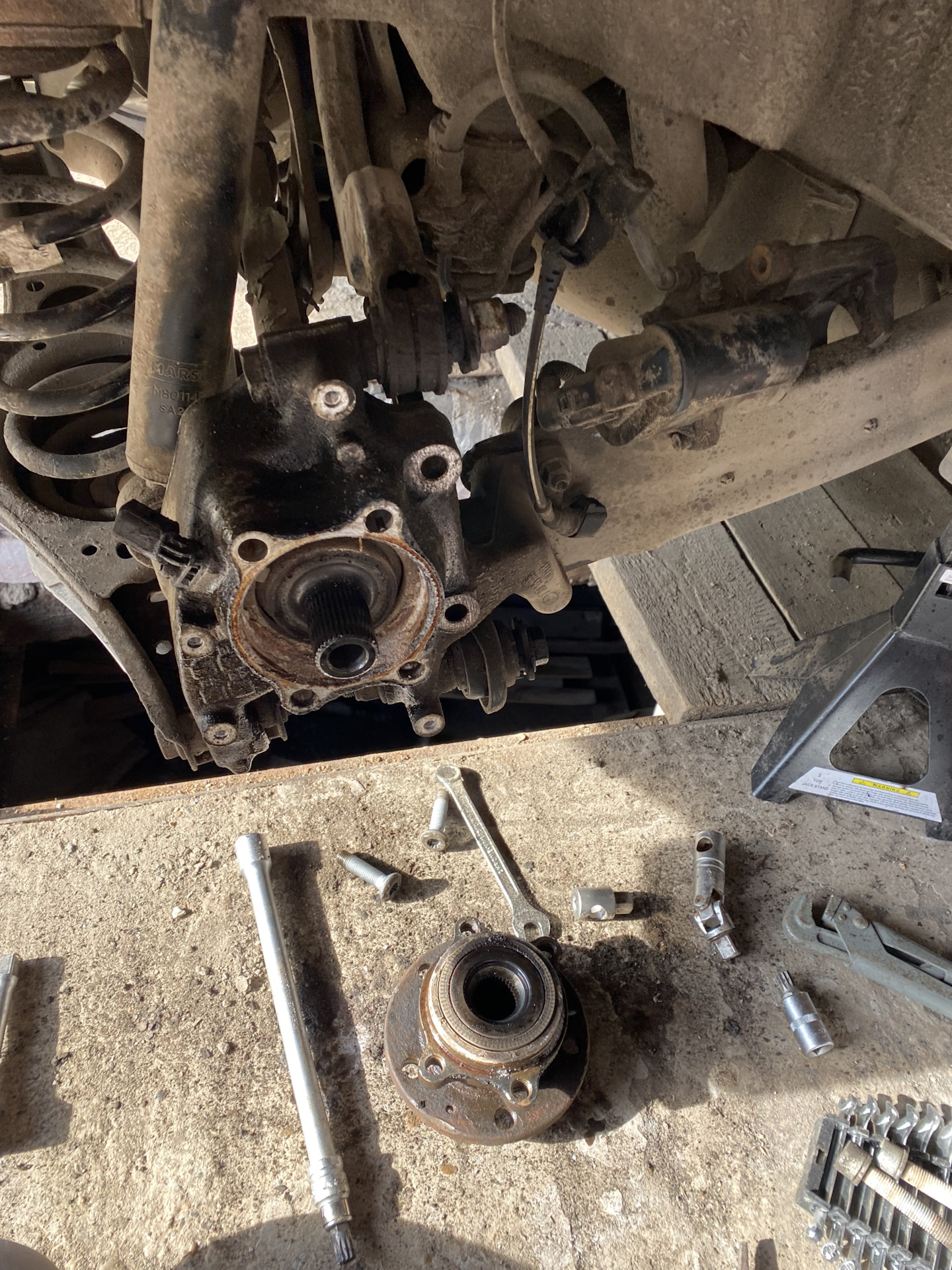

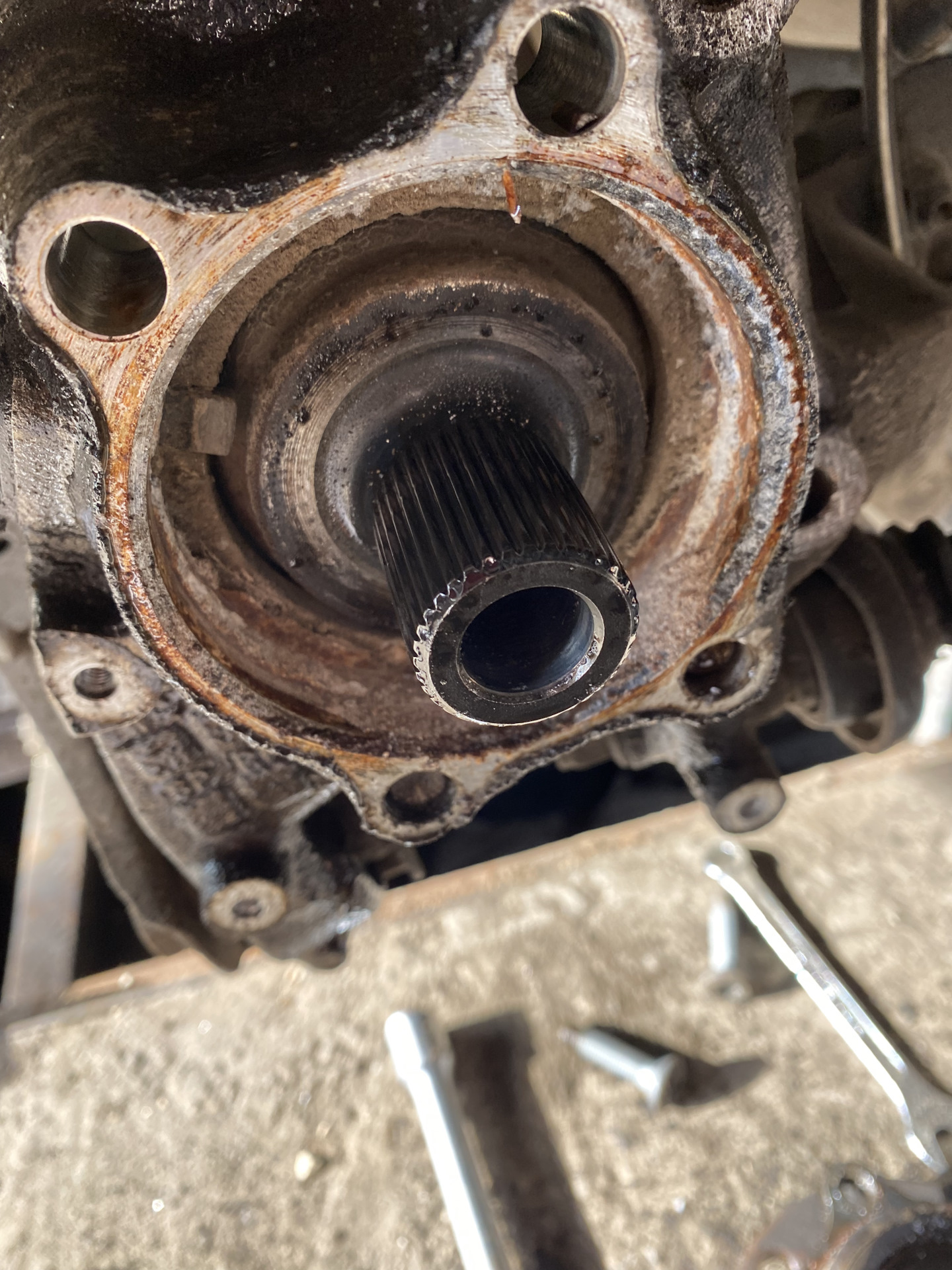

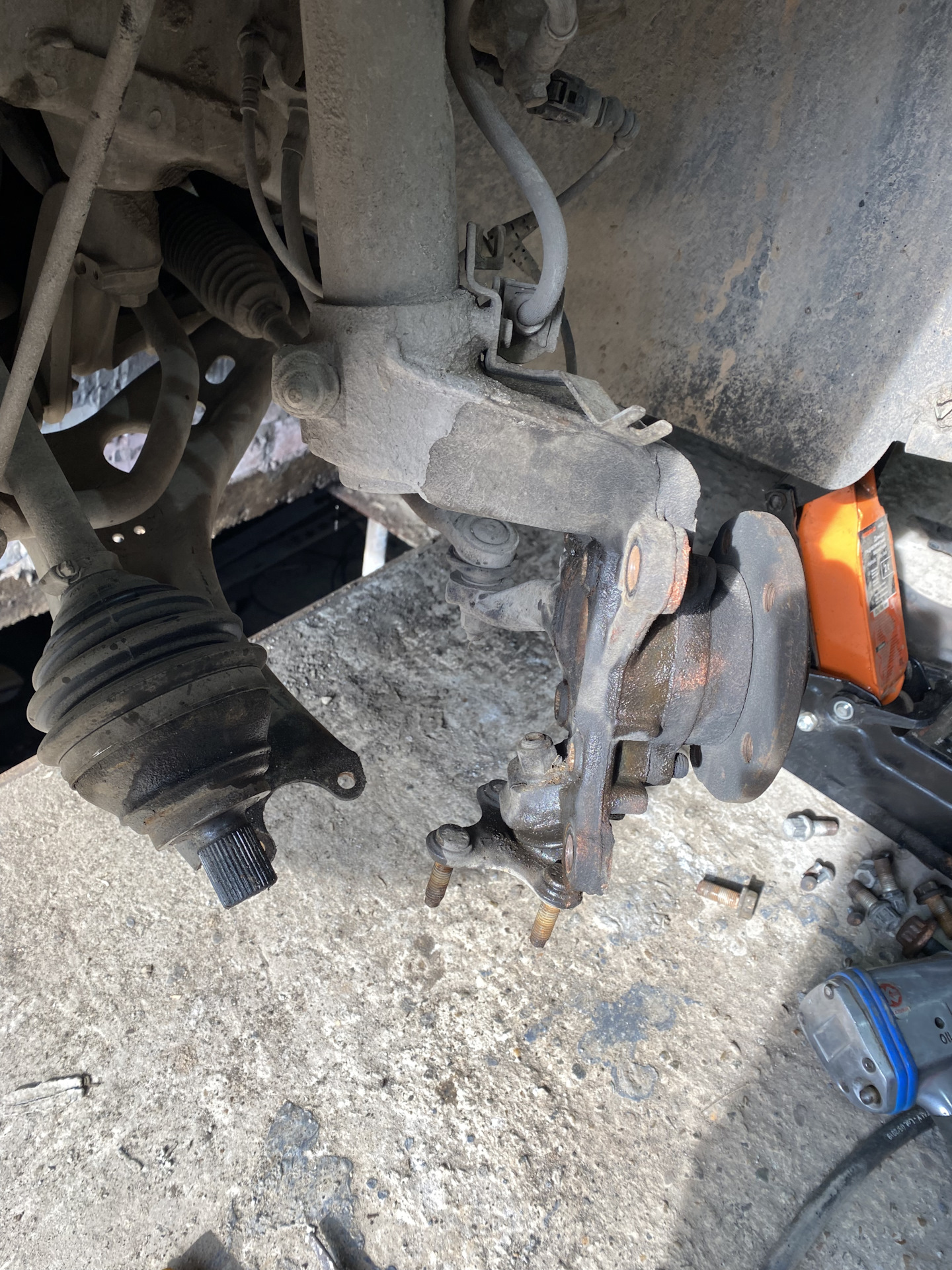

После того как ослабили болт привода, вытачиваем его из ступицы и поворачиваем что бы был доступ к болтам и откручиваем их
Ступица выбилась легко, ступица оригинал но она оказалась целая и без шумов

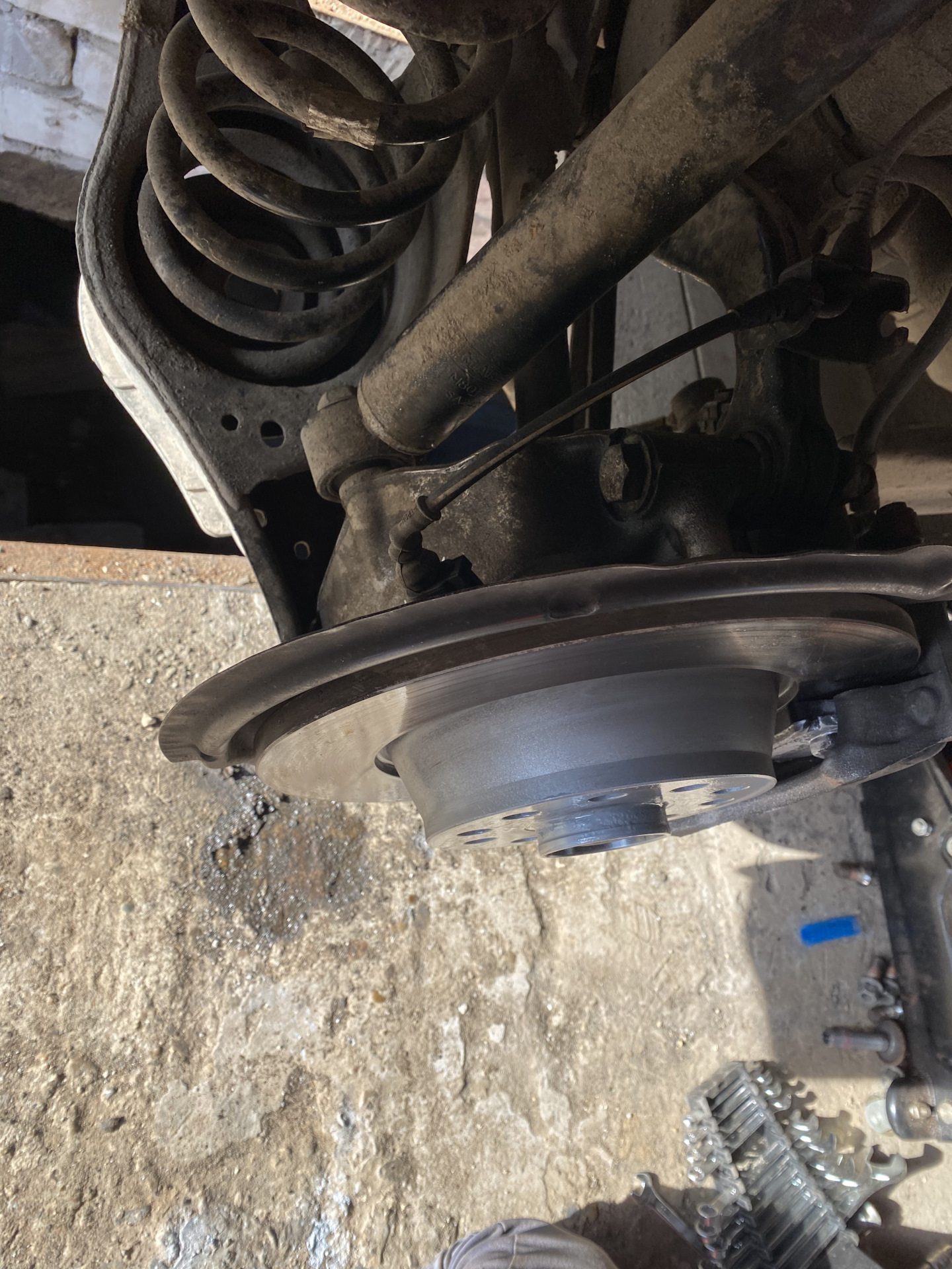

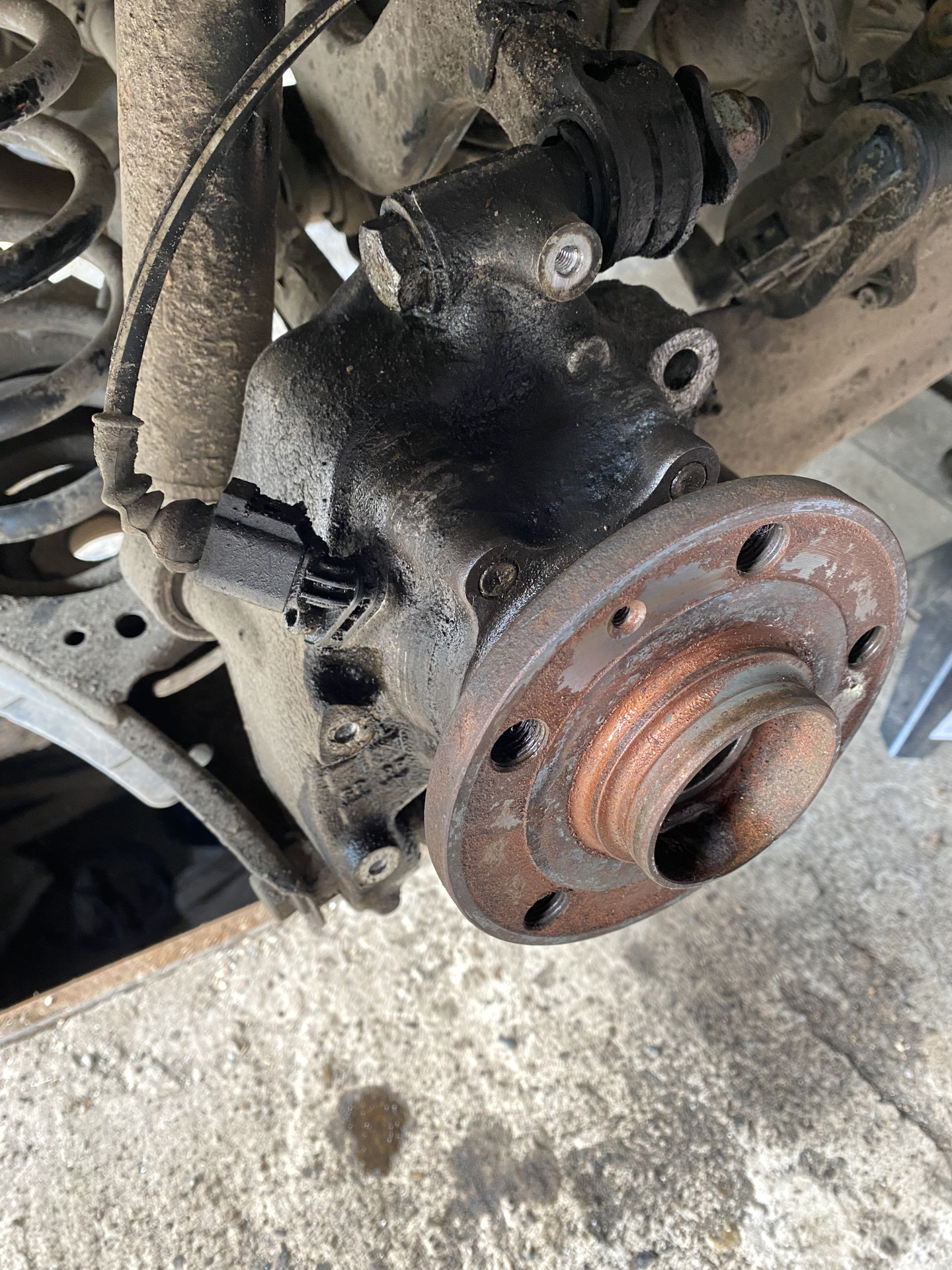

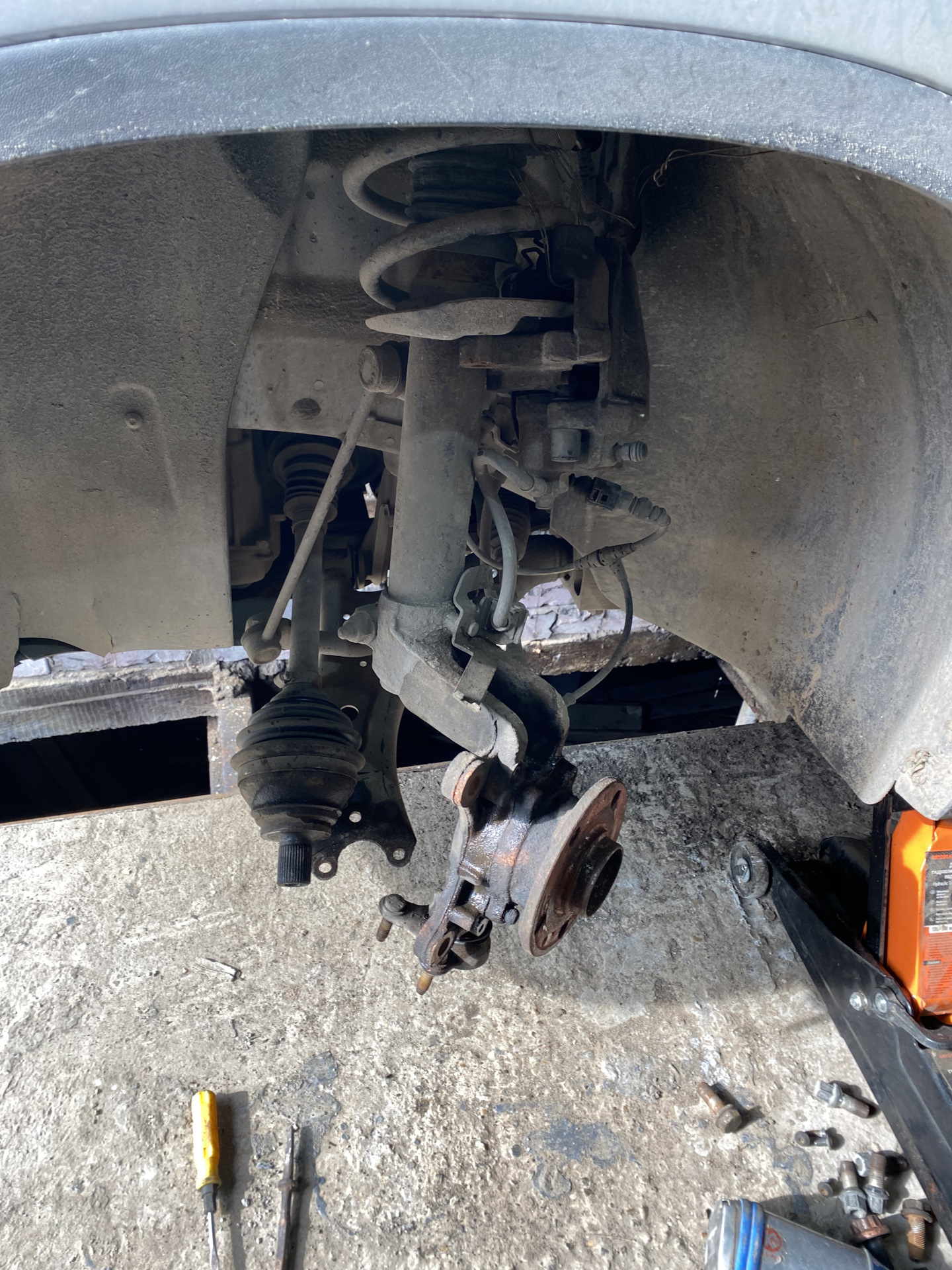

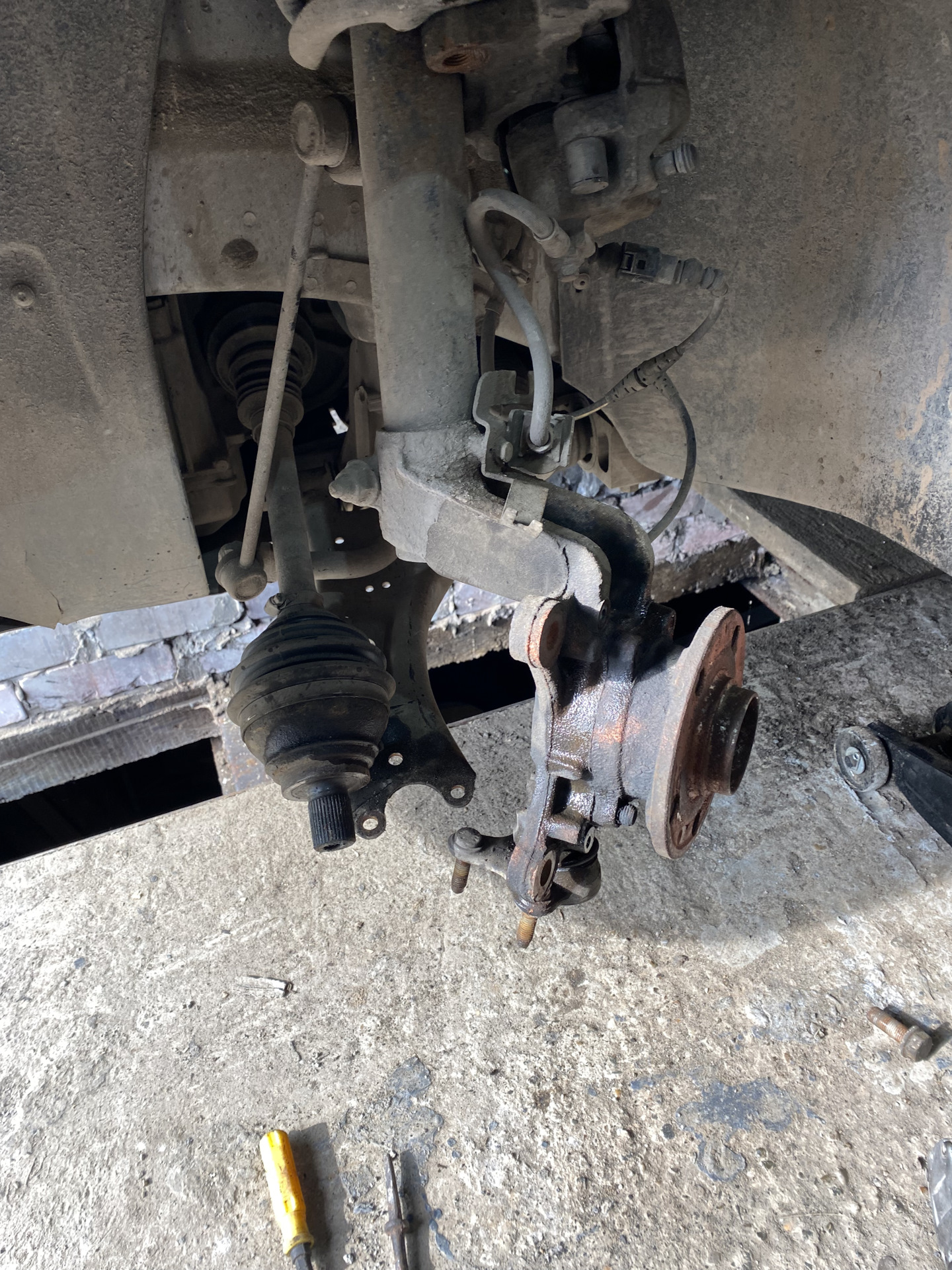

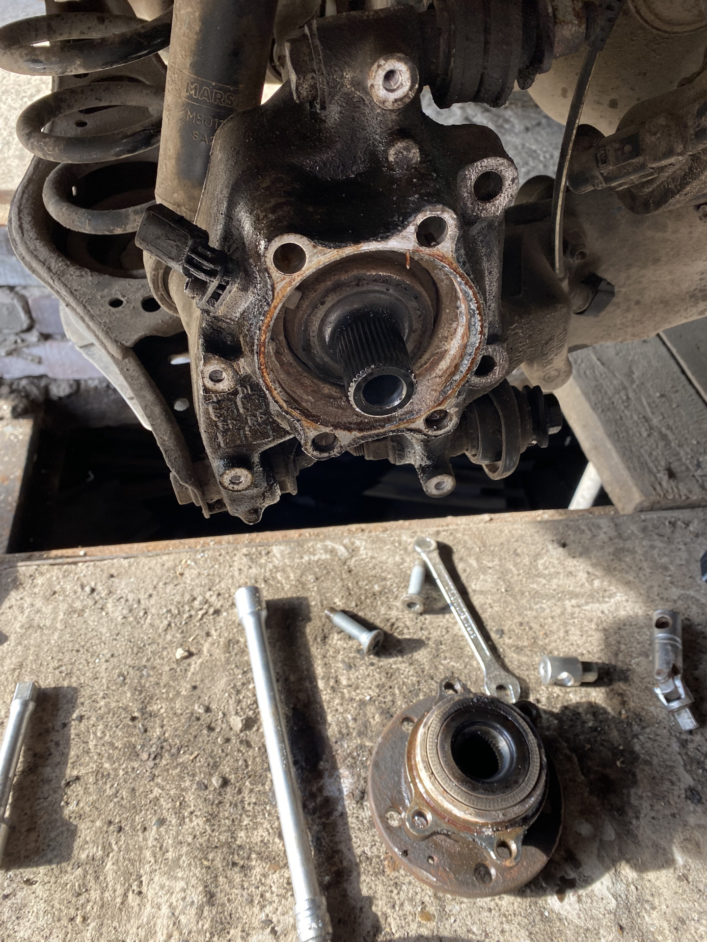

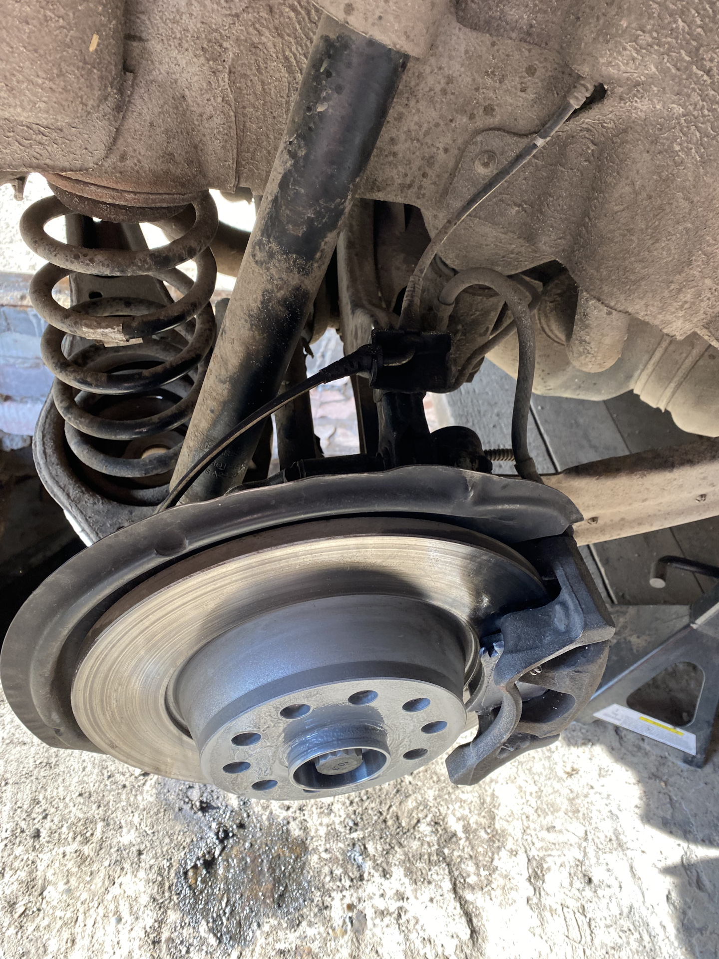

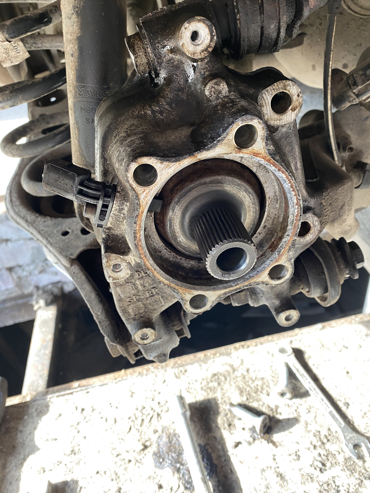

Едем иии, опять шумит, ну значит задняя правая
Заказываем ступицу но на этот раз miles DB83003 4331 рубль

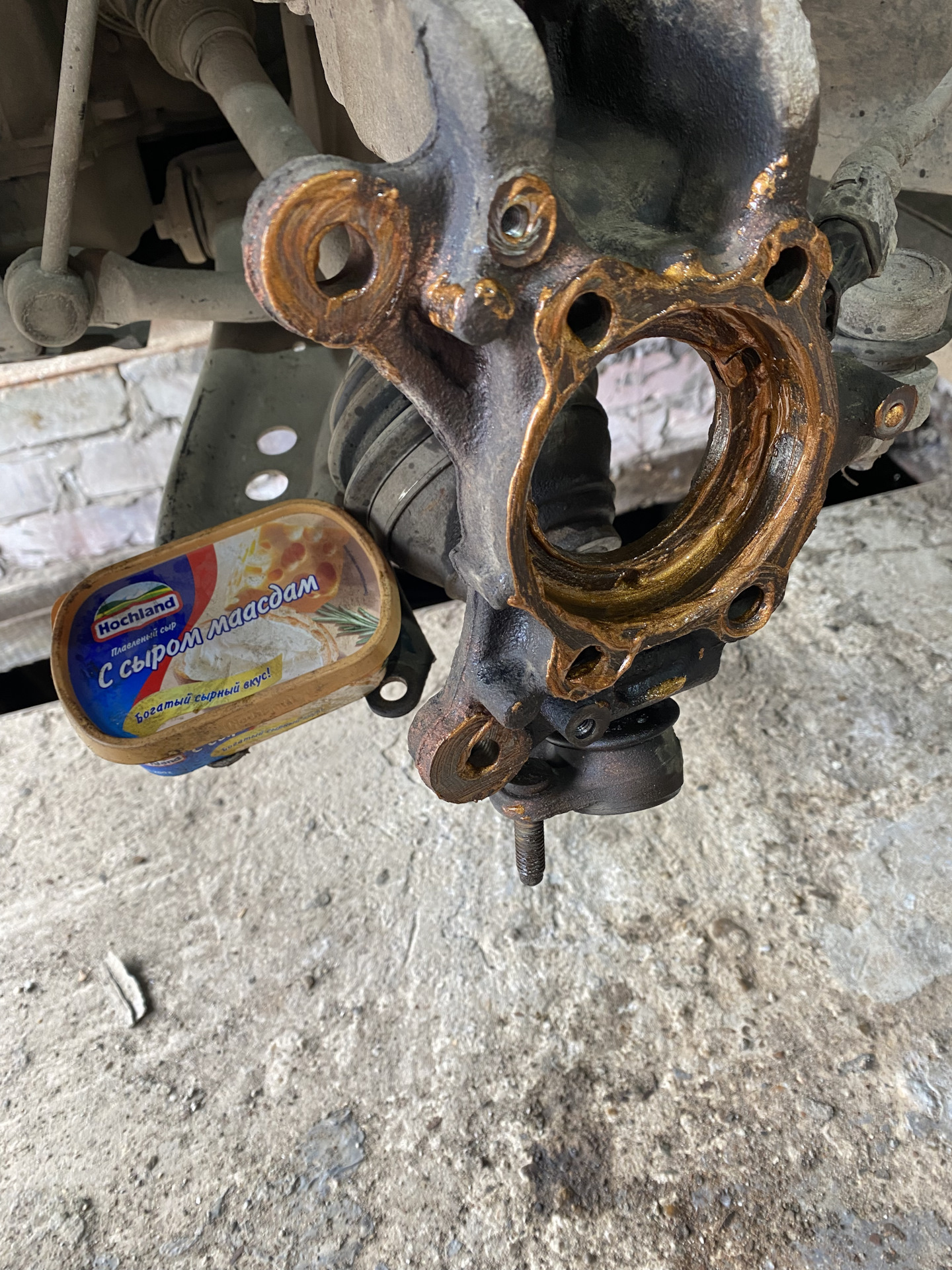

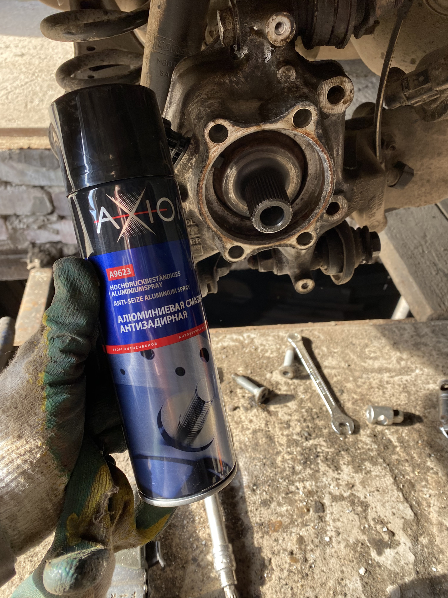

Вычищаем
Смазываем смазкой алюминиевой
Старая ступица развалилась и была оригинал.

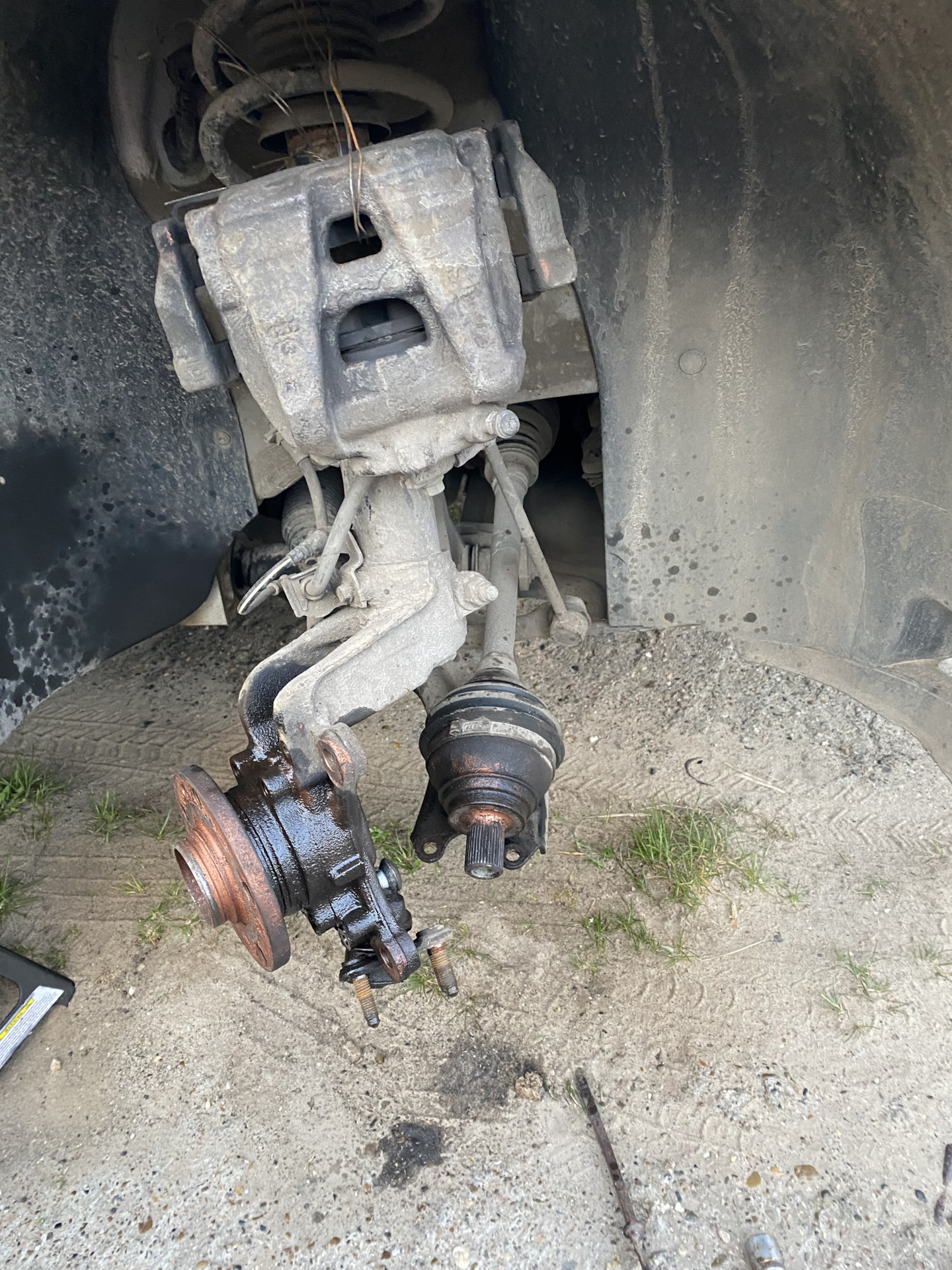

Шум ушел но только при повороте на лево, а так гудит

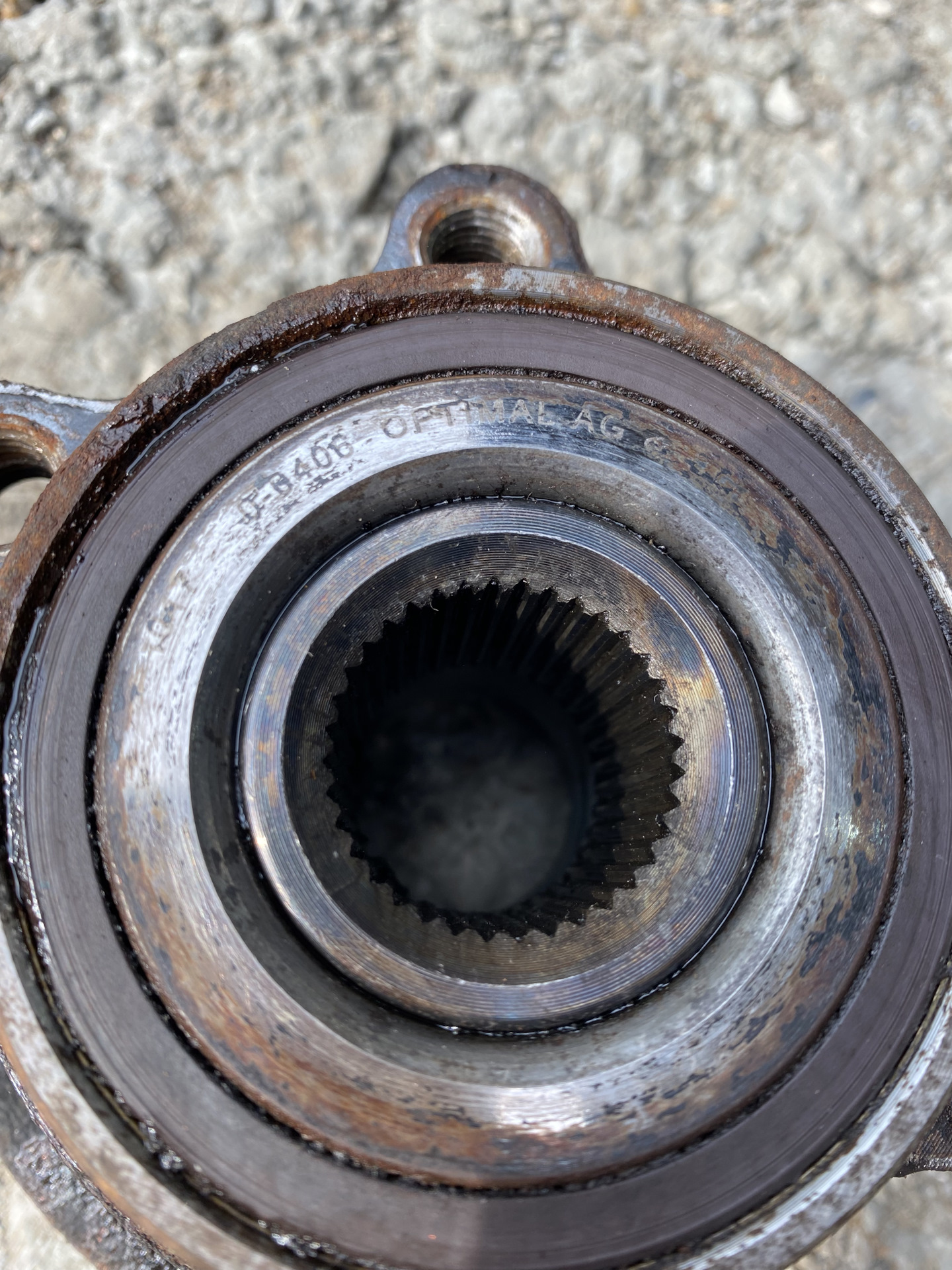

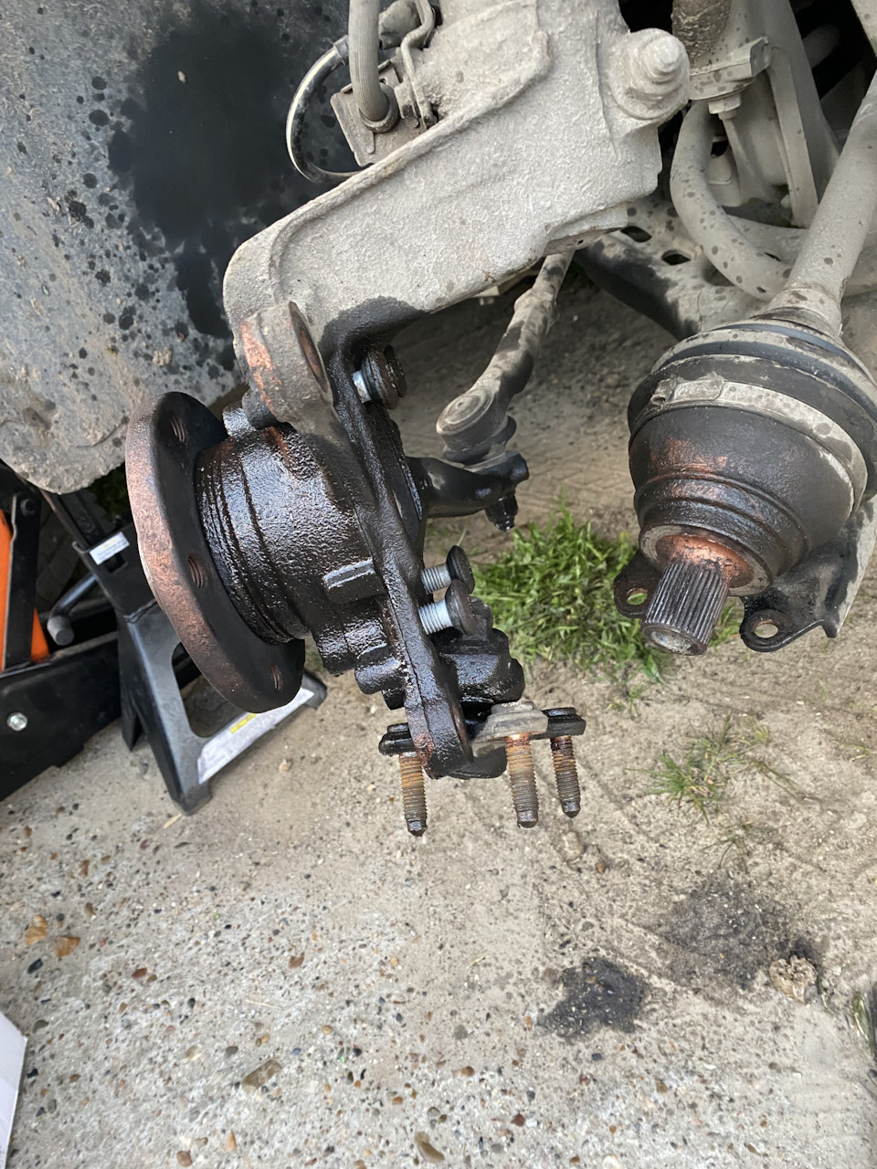

Что ж, заказываю еще miles DB83003 3552 рубля. Разбираю переднюю левую ступицу и она тоже вышла из строя, тут стояла optimal. Даже не смотря что не оригинал, отходила она минимум 70000., а меняли ее далеко до покупки мной .

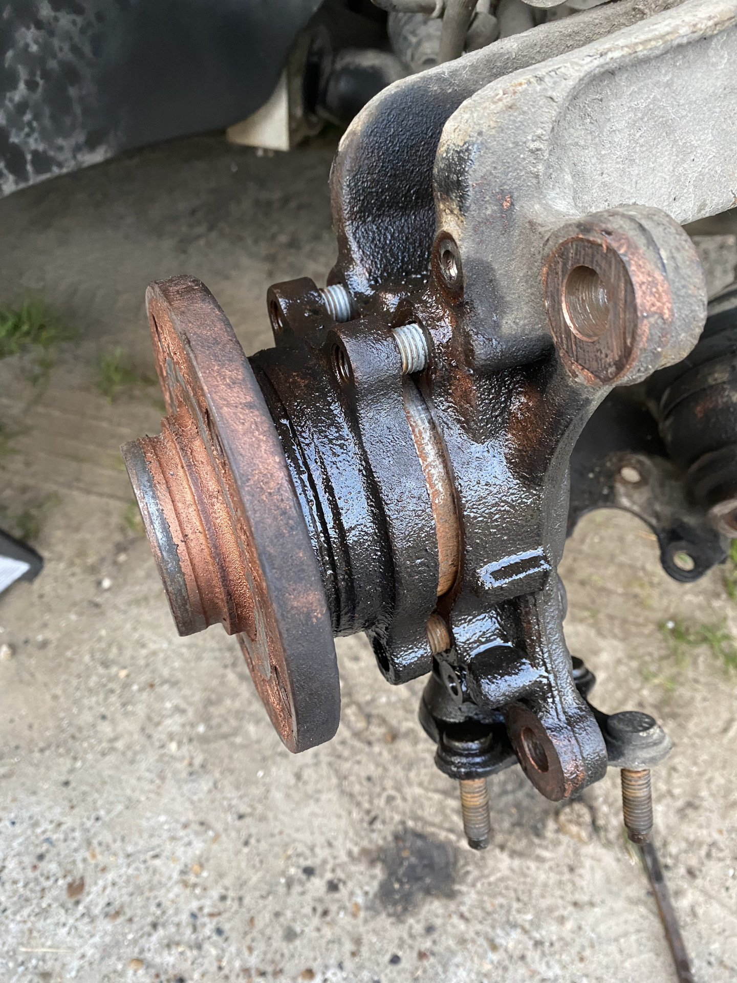

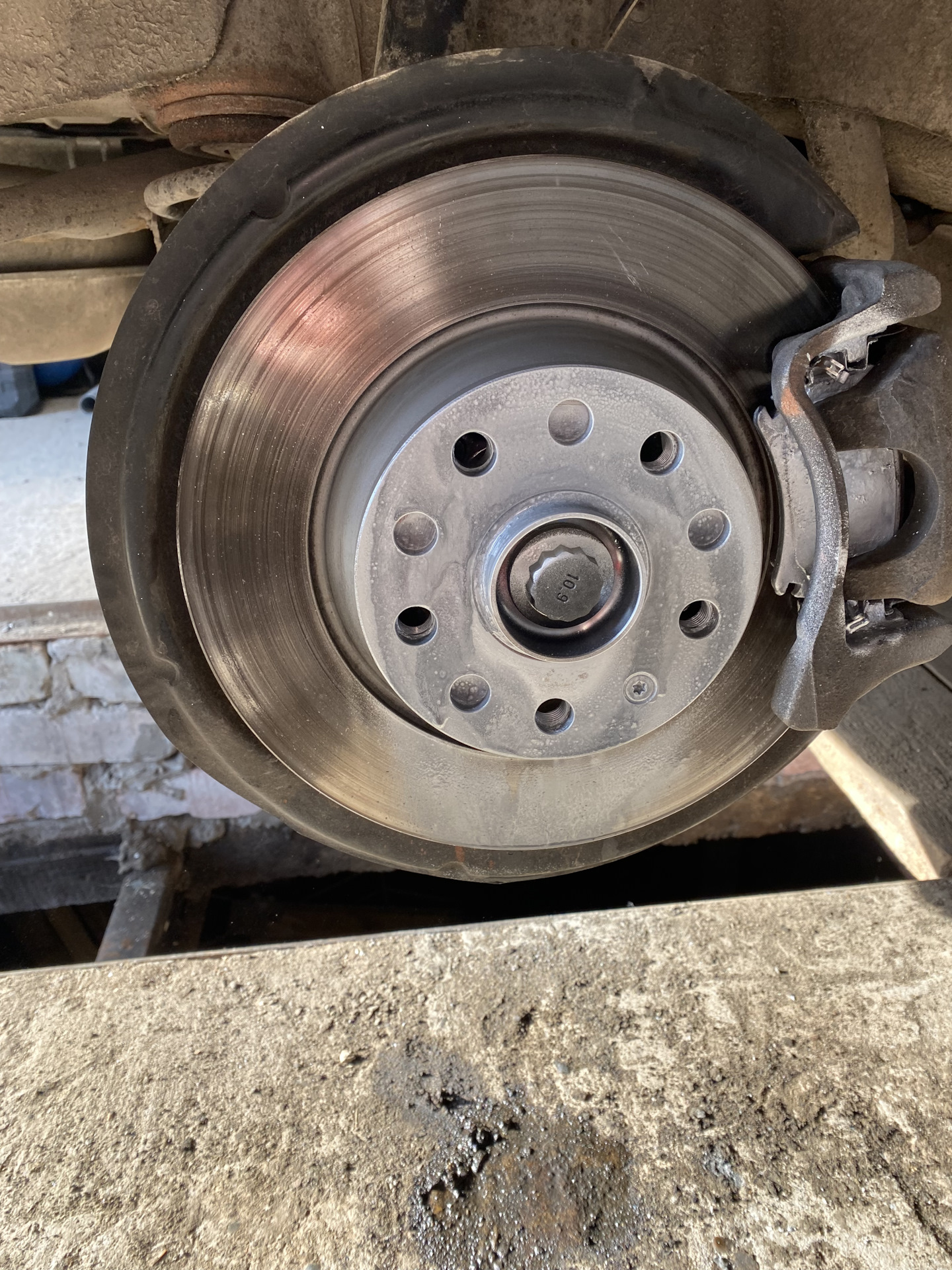

и ставим новую ступицу.
Ну все, теперь тишина . Из 3 ступиц оказалась 2 неисправны, и все 3 ступицы без проблем поменял, все выкрутилось и досталась ступица из кулака

подскажите, у меня цена на FAG и Miles одинакова практически. Что лучше выбрать? как поживают ваши?
спасибо.
У меня пока все живы, а вы уж решайте сами. Если fag не подделка, то ее разумеется

Да все моментом затягивал, ступичный вроде 210 ., для точности лучше поискать, я у кого то в бж смотрел
Я 3 ступицы заменил, ставил все skf vkba3643, сделаны в Италии.

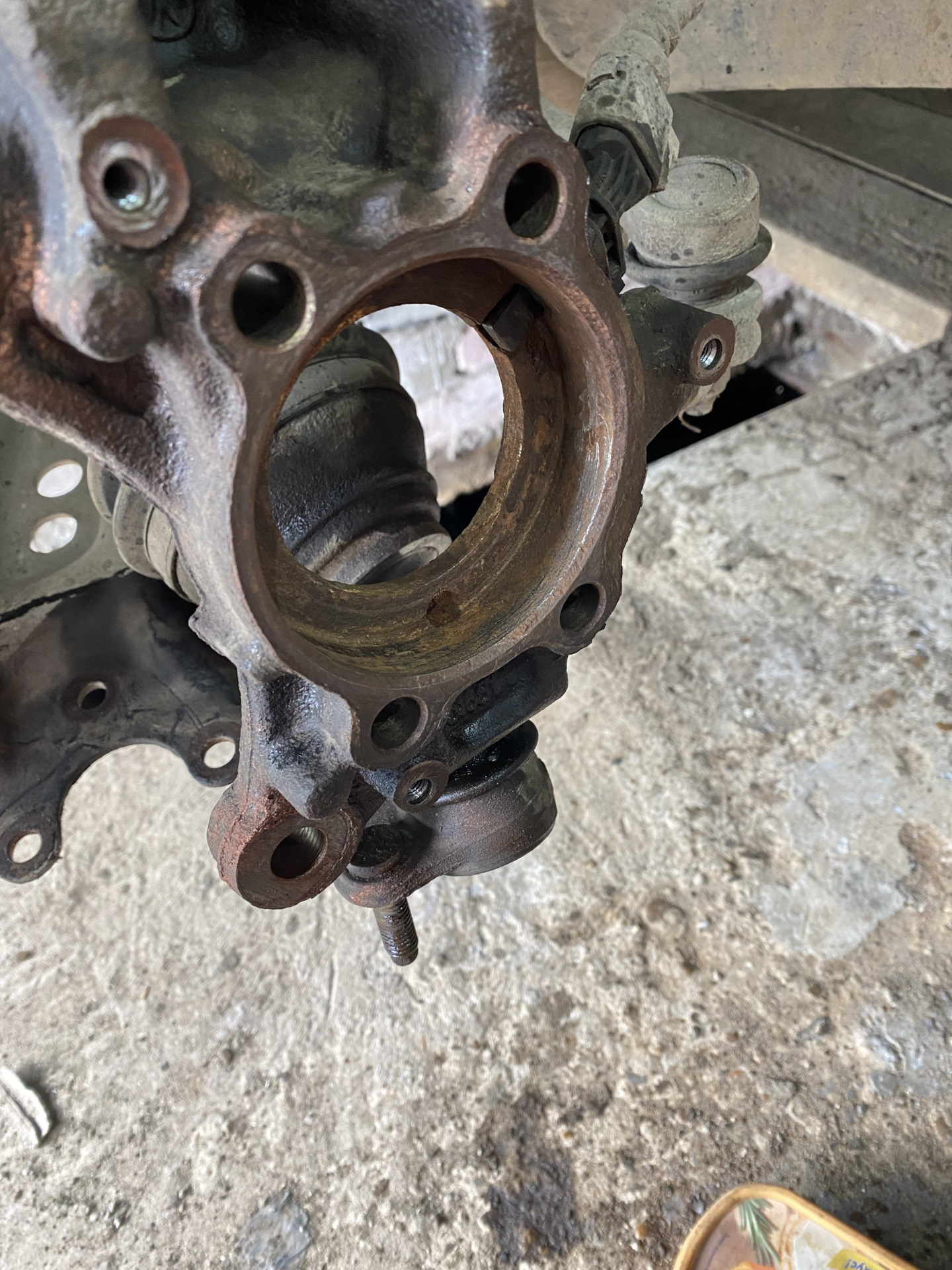

Нужно чистить отверстия в кулаках для слива воды, у меня 3 забиты были, там подшипники и сдохли, там где чисто было — подшипник жив.
Ага, вычистил. Правда не знал для чего они.

Сейчас смотрю Автодок, что то цены конь…
На озоне вроде дешевле… но где гарантия, что не левак
На ззапе по 6 000р. это неплохая цена. Я в мае брал по 4900.
А как там покупать то? Давно уже стоит это приложение… Всё не решусь😒
Вроде linx два года гарантии… вот думаю о них💁
Ох не знаю на счёт Линкс, да и если что, замучаешся по рекламациям ездить + установка только в сервисе с документами. смотри сам конечно.
А покупать просто, закинул в корзину, нажал оформить, тебе из магазина сами позвонят и обсудить условия покупки/доставки. Все просто.
