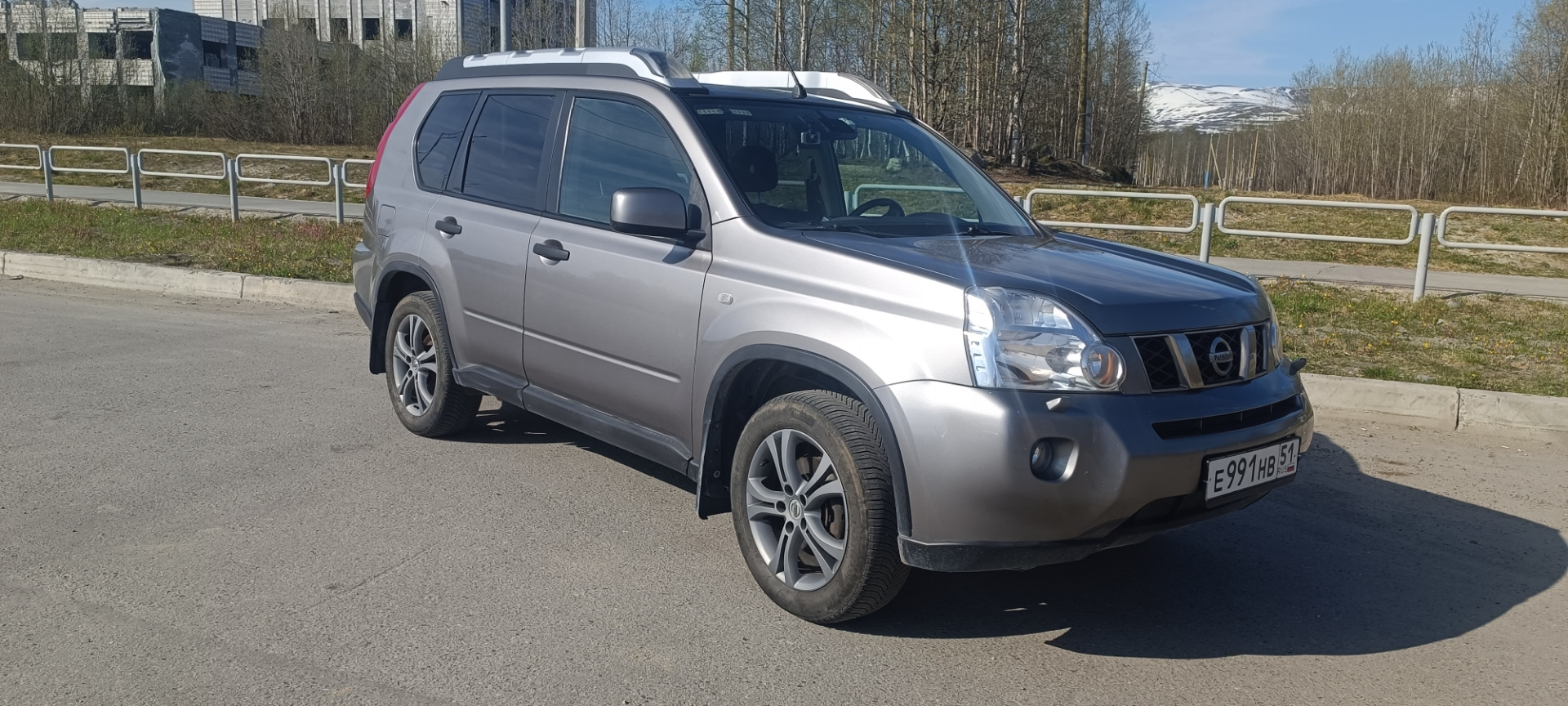

На прошлых выходных наконец переобулся на летнюю резину, вот как выглядит машина на свежепокрашенных дисках, мне нравится.
