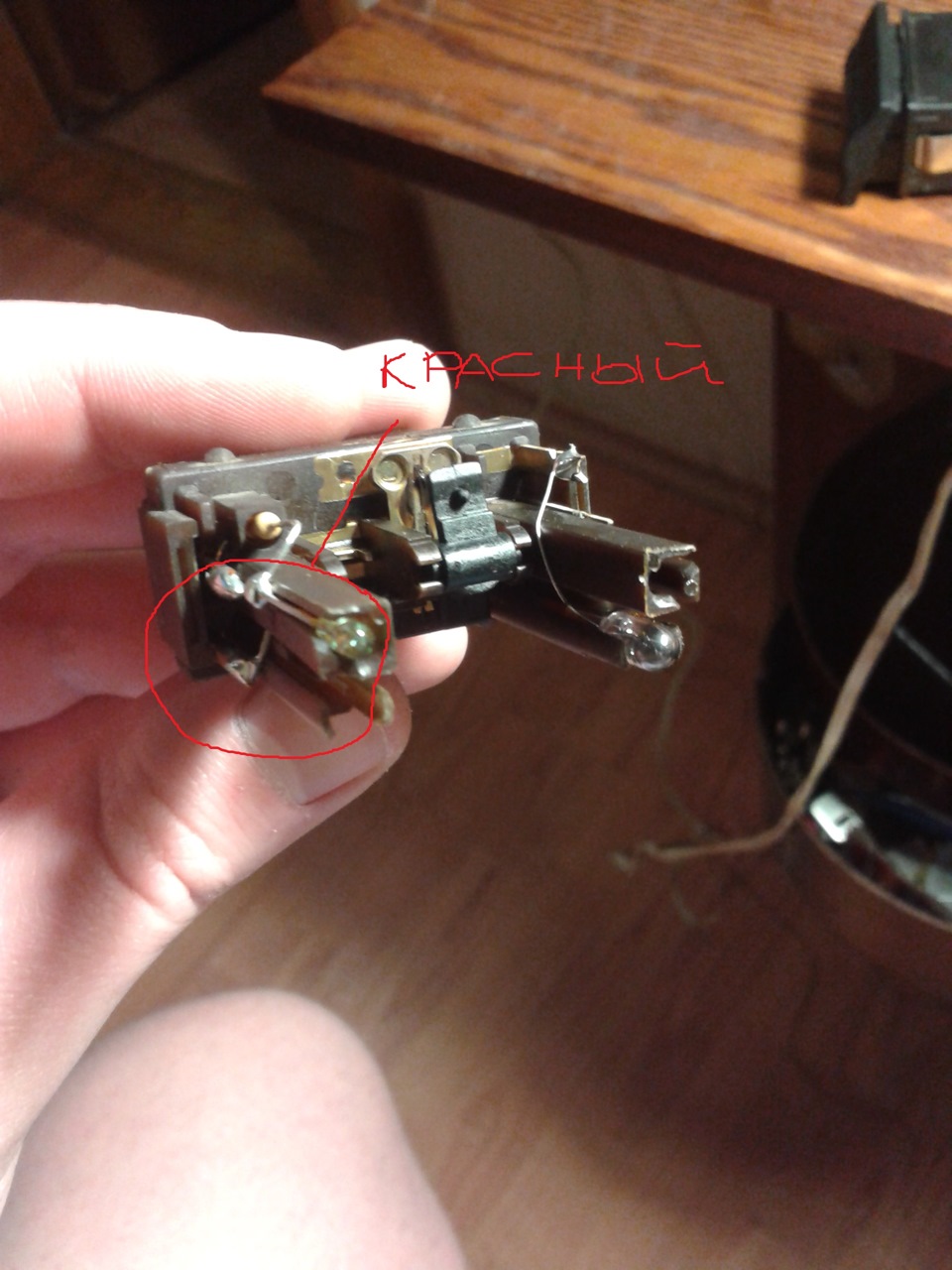

Кнопка лючка бензобака и обогрева стекла
Разбераем кнопку обогрева и видим там два светодиода с хвостиками: один на подсветку, другой — на включение. Мы отрезаем сам диод чтобы его хвостики остались и припаиваем к ним наш диод.

Я в блоке кнопок обычные припаял как и стояли. Почему-то кнопка отпирания замков моргает. Менял светодиод-помогло, но не на долго…а в выключателе фар не горит светодиод на задний птф. Хотя припаял той-же полярностью. Кнопки стеклоподъемников светятся чуть чуть при постановки авто на сигналку, пока БЫ не отключит питание…
Да, кнопки стекло подъемников тоже горят сразу после выключения, но потом тухнет. А с остальным надо разбираться, мерять не разорвана ли цепь, может припой плохой
Цепь не разорвана. После смены светодиода работало норм больше недели и ниразу не моргнуло. Припой хороший+паял с кислотой. Есть прикол в том что он не светится при прозвонке мультиметром, а начинают светиться блокировка дверей и блокировка стекол …
Может та же самая кислота попала где-то на дорожку нужно почистить и прозвонить все хорошо! Тут явно что-то не так
