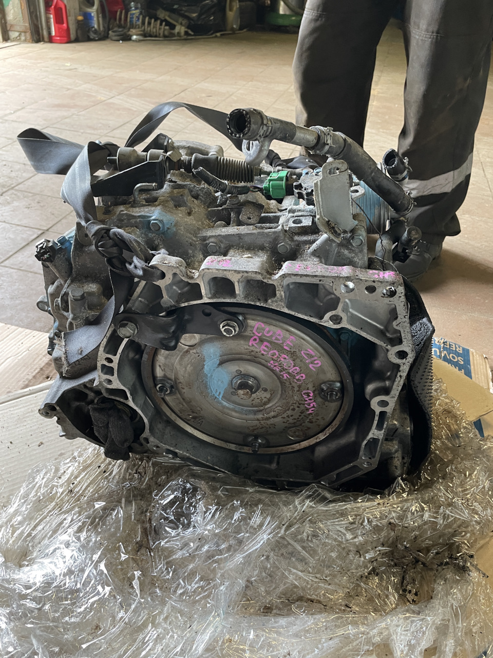

Купленный заранее вариатор, при вскрытии оказался, конечно, не идеальным. Стружка в поддоне и налет на магнитах были.

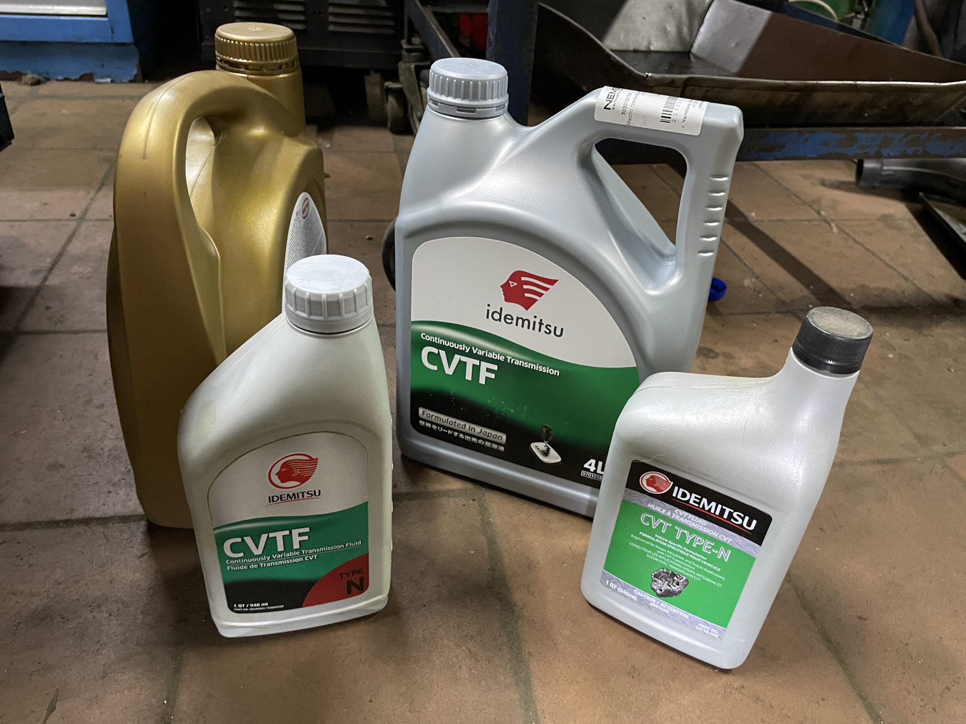

Понадобилось: фильтр тонкой очистки оригинальный, два сальника тоже оригинальные, 7 литров Идемитсу CVTF, 5 литров G12++ и герметика немножко.
Литр в трансмиссию и литр антифриза осталось долить после выезда.
Заодно и в моторе масло заменили. Profix 0w20, фильтр Сакура c1823.
Машину как будто подменили, разгоняется легко, за жопу никто не держит, как говорится.

Работа 10000, масло 8000, фильтр 2500, сальники 1500, антифриз 1000, вариатор 12500, итого- 35000.
Запчасти на фото: 317990, 383428E000

Родной накрылся?
Ага. Теперь контрактный.
