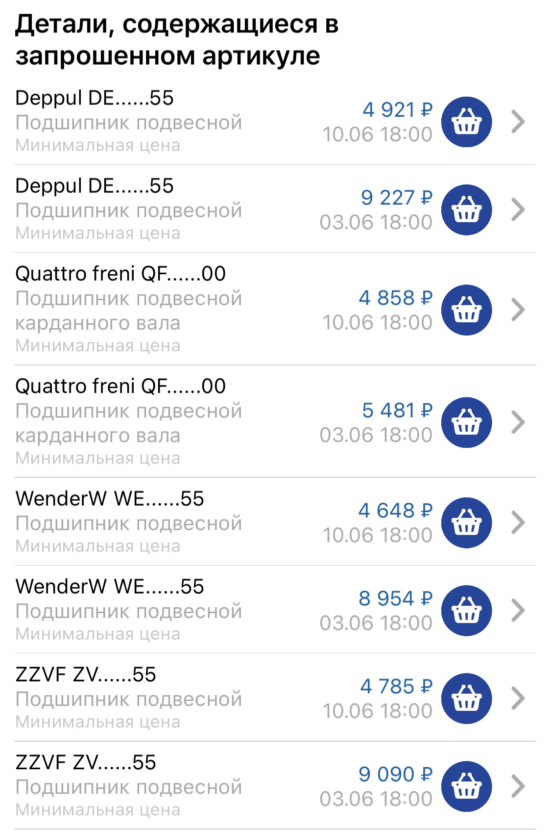

Заранее был куплен подвесной подшипник. Был снят кардан. Сам процесс снятия и постановки описывать не буду, так как делал все сервис. Проблема появилась тогда, когда сняли старый подшипник и оказалось, что внутренний диаметр старого меньше, чем у нового. Номер старого запрессованного подшипника 6006 с размерами 30х55х13, а нового 6907 с размерами 35х55х10. Выход из ситуации: покупкa в магазине нового подшипника KOYO 6006 и перепрессовка в новую обойму. Далее сборка кардана в обратном порядке и установка. Проверка на ходу в разных режимах — тишина. Потрачено: Подвесной подшипник — 2’000₽; подшипник KOYO — 1’000₽, работа сервиса — 5’000₽.

а что за новый подшипник с посадочным 35мм? есть фото? для какой машины? по вину брали?
Он на фото. Брал по VIN и по цене. Их много там каких выдает
так это не фото))) это скрин с екзиста, может приехало другое… Но вообще это конечно пипец, что приезжает не то
Если обратите внимание, написано одно, а по факту другое
в наших краях екзист предлагал заменители от 3,5тр примерно (подвесной в сборе), я решил, что если вибраций нет, то резинка целая, и купил только подшипник, fag. Если сама опора целая, то перепрессовка 5 минут, вот все остальные работы это жесть))) подшипник вышел в 1,6тр на озоне
БМВ подшипник 35-55-10 www.drive2.ru/l/644707989869045634
