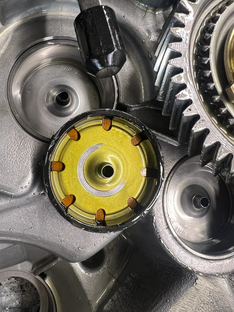

Вчера вечером забрал машину из СТО после ремонта коробки, но все по порядку.
Примерно конец апреля, я стою в пробке с женой, забрал ее с работы. Двигаюсь на ручном переключении передач, чтобы коробка не циклила. Остановился, стою порядка 5 минут и, вдруг, все резко поехали. И я тоже. Забыв, что я на ручном переключении, пытаясь быстро стартануть пока не загорелся красный, я раскрутил двигатель примерно до 7000 оборотов и сразу услышал какой-то металлический лязг! Я не понял что это было и поехал дальше. Но затем заметил щелчок при переключении с 4 скорости на 3.
Проездил так примерно неделю, слушая этот щелчок, и поехал в СТО на диагностику ошибок. Диагностика ничего не показала, ошибок нет, машина как с завода. Мастер сказал что возможно перегрелась какая-то муфта и нужно поездить еще. Я выехал с СТО и решил проверить как коробка будет скидывать передачу на высоких оборотах, то есть хотя бы в спорт режиме. И вот какой звук обнаружил:
Я позвонил мастеру, вкратце он сказал нужно скинуть прошивку коробки и сделать адаптацию, либо же уже начинать вскрывать ее, но лучше, для начала, обойтись малой кровью. Я решил убрать прошивку, но запись к мастеру была лишь через неделю, а ездить на машине нужно.
Подошли выходные, мы с друзьями решили поехать на шашлыки в Горячий ключ. Доехали хорошо, ехал аккуратно, ничего не предвещало беды. Но на обратном пути уже при заезде в город, у меня просто не понижалась передача, с 4 на 3. И при попытки был такой характерный звук:
Ну, приехал я домой к друзьям, в скверном расположении духа. Оставил машину у них, чтобы на следующий день ее забрать, и продолжили сидеть у них дома. На следующий день, приехав к ним, прогрев машину и тронувшись с места, я обнаружил что теперь 3 передача попросту не включается и повторяется звук из видео выше! И ехал я на 2 передаче, со скоростью 20 км/час, 40 минут до своего дома. Позвонил мастеру, он сказал определенно нужно вскрывать коробку, а ремонт будет стоить от 55к до 60к.
На 2 недели я оставил машину стоять во дворе, пока сам буду думать что дальше делать. Ведь это не маленькие деньги, а я недавно ее купил и уже такое!
Но делать было нечего, было решено ее ремонтировать. И, 19 мая, в пятницу, также со скоростью 20км/час, я ехал на СТО. Приехал, сказали начнут делать машину в понедельник.
Во вторник, 23 мая, коробку разобрали и отправили следующее видео:
Ну, и соответственно, приехал забирать машину вчера. Настоятельно рекомендовали снять прошивку с коробки и двигателя, потому что коробка вышла из строя именно из-за прошивки, и если ее не убрать, то маховик намного раньше выйдет из строя. Буду снимать чип St 2 с двигателя и St 1 с коробки. Очень жаль терять динамику авто, но я не хочу еще раз столько денег тратить!

Чип на сток турбе до 7 тыс оборотов?!
Я надеюсь ты в курсе что в ручном режиме скорости все равно переключаются сами? Это вообще не причина данной поломки.
Ну конечно, я просто забыл что на ручном. Понятное дело, выработка шла и это просто поводом стало
Да какая выработка от высоких оборотов? Я думаю это дефект с завода, который постепенно усугублялся. Прошивка коробки так же не причина, а наоборот скорее всего оттянула данную поломку на несколько десятков тысяч км. Куча людей ездить на прошивках, таких ситуаций штучно, просто не повезло.

При этом, он уже чинил коробку и сцепление менял
Вероятно в этом и кроется причина. Что он там чинил и как-?
Arhont15
Значит было сделанно не очень или недоделанно. Хорошо конечно что выложил, но такие проблемы бывают и без прошивок. По поводу снять ст. Это явно не к этим механика, а кто действительно занимается вагами.
Тоже на это грешу, но вот думаю нужно ли прошивку убирать или нет, в рево поеду и пообщаюсь
Ну как вариант, а она у тебя в рево шитая?
Да, двигатель st2, а коробка st1. Ну мастер настаивает на том, чтобы я прошивку снял, в интернете пишут что не нужно

На октавия а7 дорейстайл таже коробка вроде стоит и держит момент норм. Больше вероятность что в 1 раз сделали нечётко, да и 2й не факт 😒 там же как часы всё должно совпадать и без люфтов, проглядел где чего и всё.
Ну он сказал на сухое сцепление больше 200 нм нельзя делать, на мокрое можно
Dq200 не рассчитана на чип
Херь, на джетта и октаха 140л.с. С завода и авто чуть тяжелее и всё норм. Само собой ресурс может и уменьшается, но читав про дсг, они бываю просто ломаются на 100 тыщ на атмосферных движка поло хетчбек, и нешитых ауди а1, а кто то на шитых 250 спокойно ездиет, тут больше кому как повезёт, склоняюсь к рукожоп тау, а не моменту.
