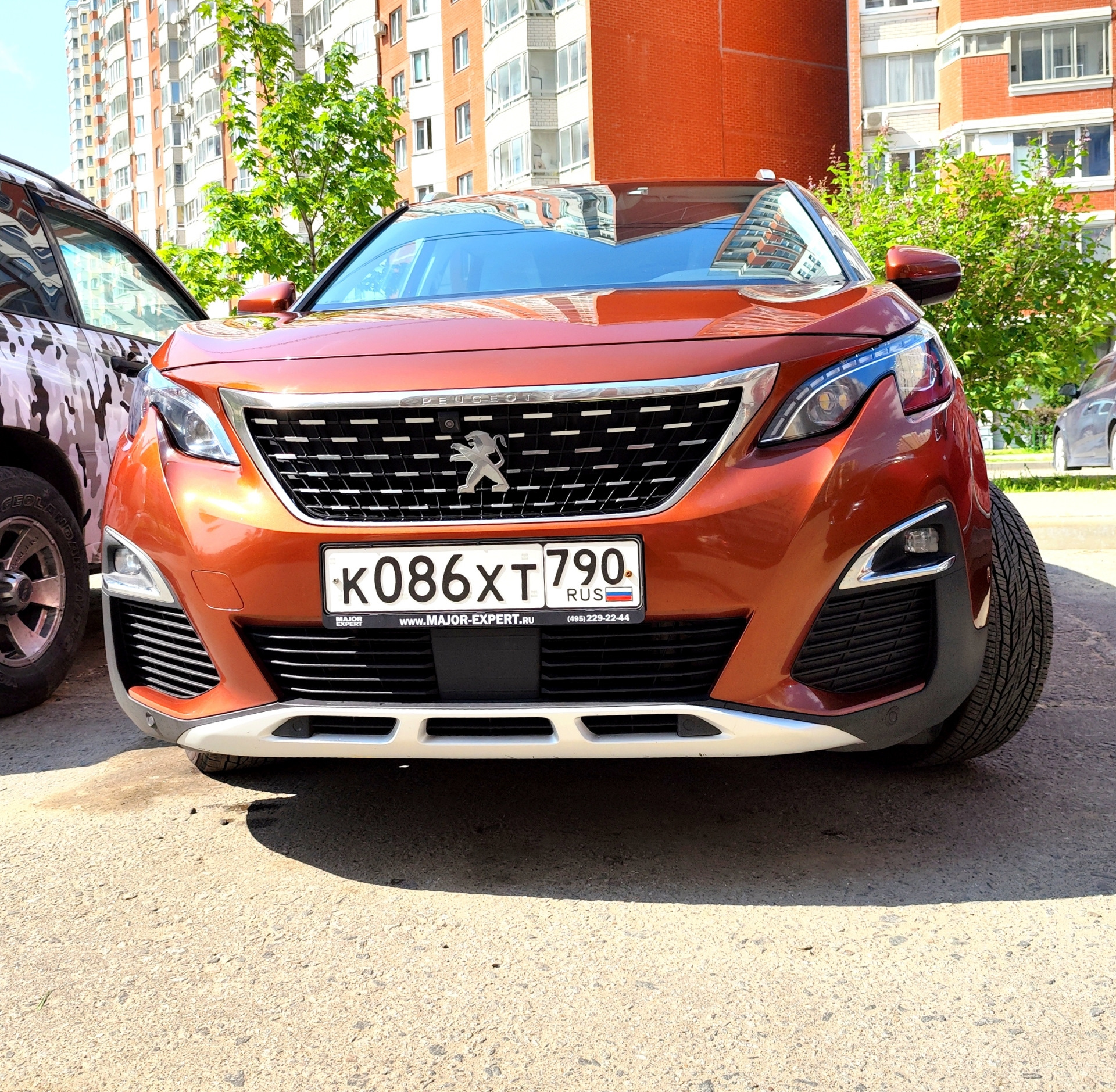

Сегодня решил после мойки полирнуть стекло лобовое и нанести олеофобное покрытие. Нанес так же и на фары средство заказанное ещё пару лет назад с Алика. Результат выложу позже. Надо протестить в дождь и ночью поездить.

В итоге потестил покрытие на лобовом. К покупке и нанесению не советую. Вообще не работает. Возможно я нанес не правильно, но факт остаётся фактом.
