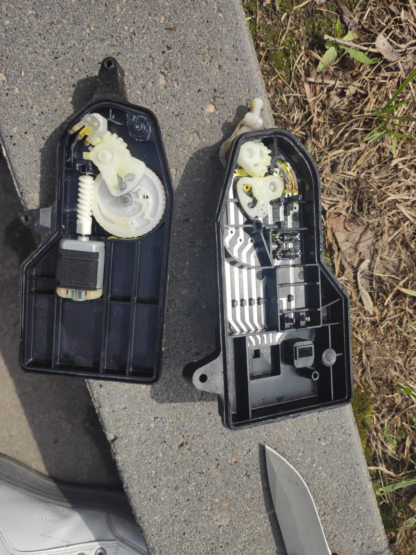

Поломка. Не закрываются (но открываются) передние двери на мазде, проявляться начало недавно. Задние нормально работают и передняя водительская иногда закрывается и открывается норм (ее не разбирал) . Почитал форум, разобрал дверь перед пассажирскую, добрался до моторчика щетки поменять с крышкой в сборе, а они целые еще, собрал обратно с матюками. Результата нет, вопросы остались. Кто что посоветует?

1. Проверь напряжение на соответствующем пине на разъеме идущем к замку, у меня было такое что на открытие почему то стало приходить 8 вольт, но на соседнем было 12 вольт — поменял местами провода
2. Позистор в моторчике вытащи, как зверь работать будет. Вот тут есть подробно www.drive2.ru/l/504657421403161273
3. Контакты на крышке под бегунком почисти — они у тебя как будто ржавые
4. Рамка вокруг ручки иногда мешает кнопки блокировки закрываться — собери дверь без нее
Остальное всё проверил? Я смотрю там диоды какие-то — надо прозвонить, контакты — надо почистить

имеешь ввиду шестерни в замке? да, ничего не проскальзывает, четко, тросы свободно работают ходят. Ощущение что моторчику силенок не зватает. яможет ли быть причина в самом роторе моторчика где обмотка?
Т.е. моторчик всё же пытается, но не всегда дожимает? Если так, аккумулятор в каком состоянии? ДВС заводится нормально?
аккум средне заряжен, заводится с пол тычка. моторчик пытается ага, потуги мелкие, подергивания
Если есть возможность, поменяй сам моторчик, или лучше целиком актуатор с разборки возьми. Может межвитковое замыкание в обмотке или ещё что. Ниже человек пишет про позистор, очень вероятный вариант.
Я взял с разборки с Атензы весь замок (там кстати распиновка другая оказалась и внутри вообще резисторов не было в актуаторе — они для какой то системы двойного закрытия не европейцах, как я понял) — моторчик после установки на дверь по итогу оказался такой же дохлый как мой (хотя без тяг у продавца при проверке крутил бодро). По итогу, разобрал все таки свой, помыл, выкинул позистор, попутно обнаружил что на открытие стало приходить низкое напряжение (может кстати в нем изначально дело и было), перекинул пины, почистил контакты на дорожках, все собрал — и бац, все равно не закрывает через раз — рамка вокруг ручки мешает. Чутка поправил и заработало, уже катаю полгода
