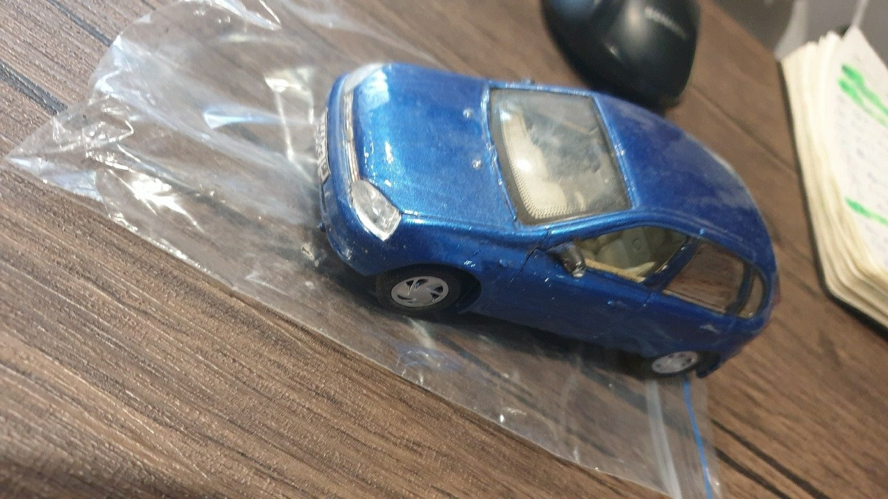

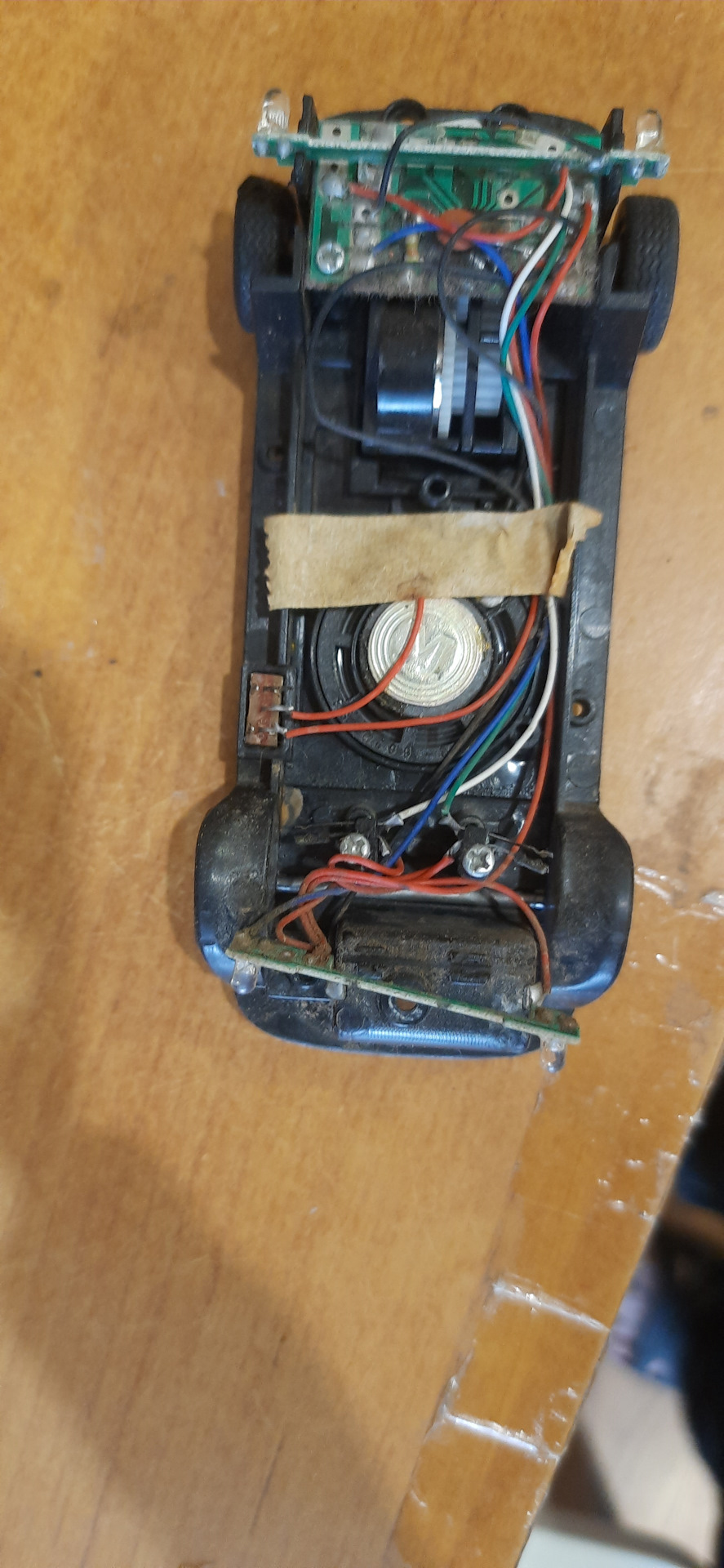

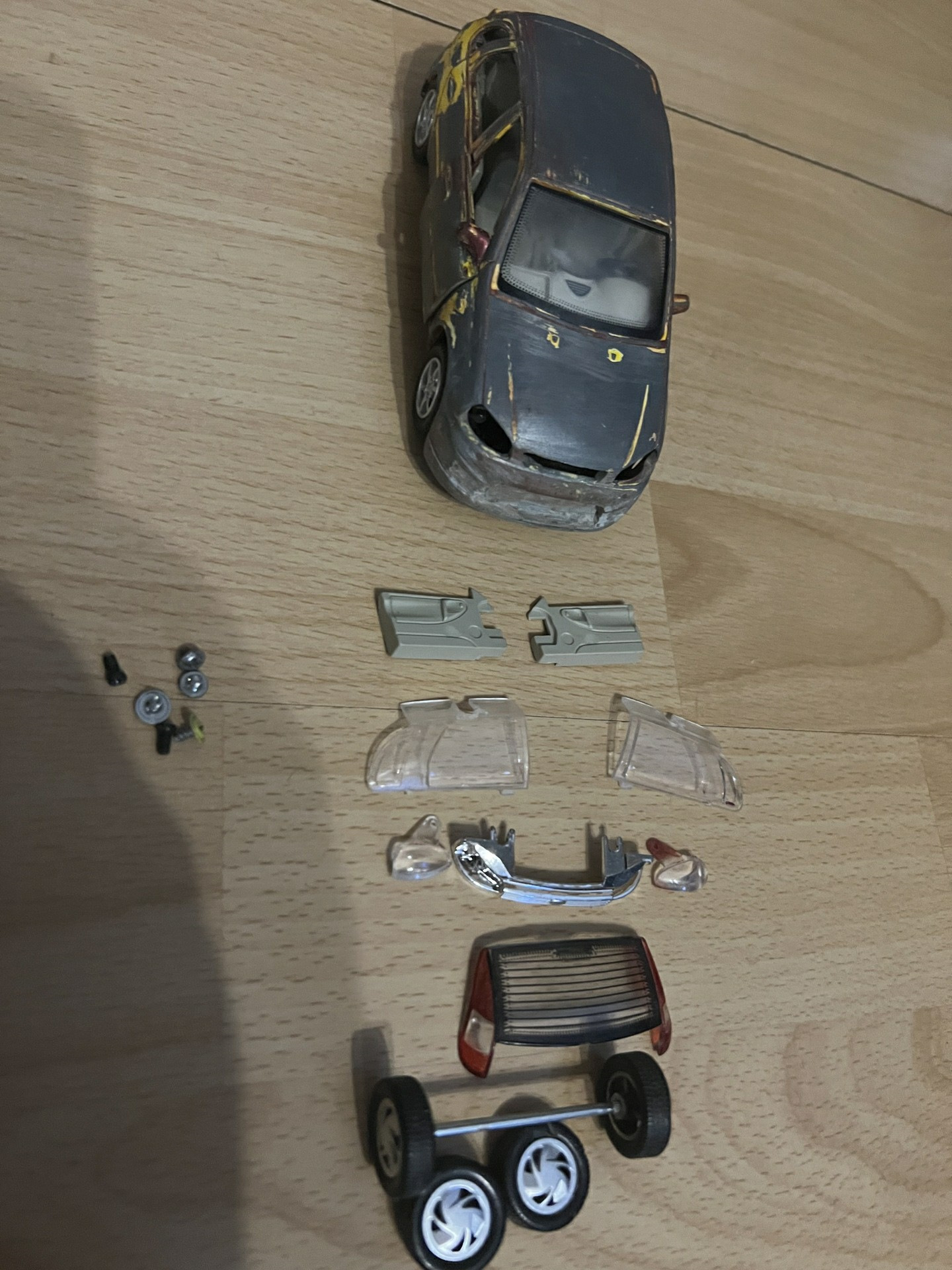

Первая модель калины была от ExPROmT (Огромное спасибо, Светлана!) внешне машинке нужно было подобрать переднее, заднее стекло с фонарями, и переднюю консоль с рулем, так как их не было. Электроника и механизмы все целые.

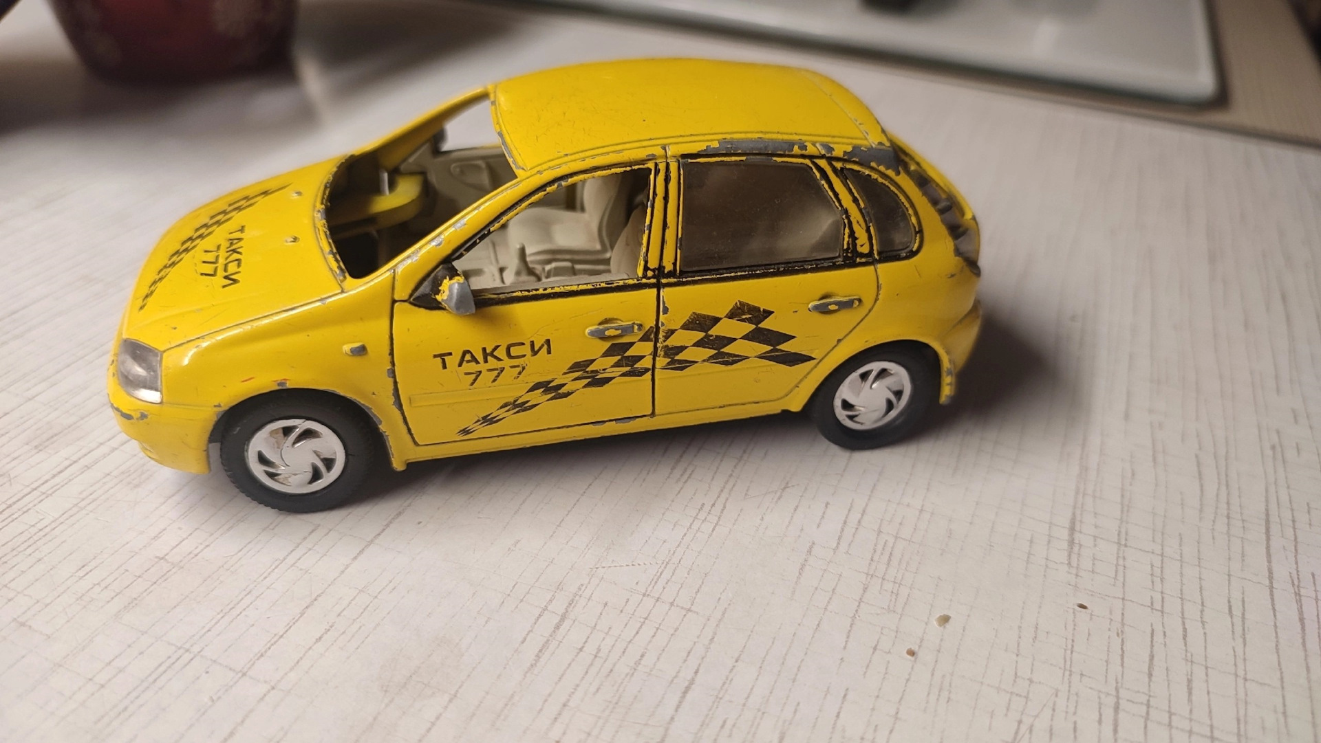

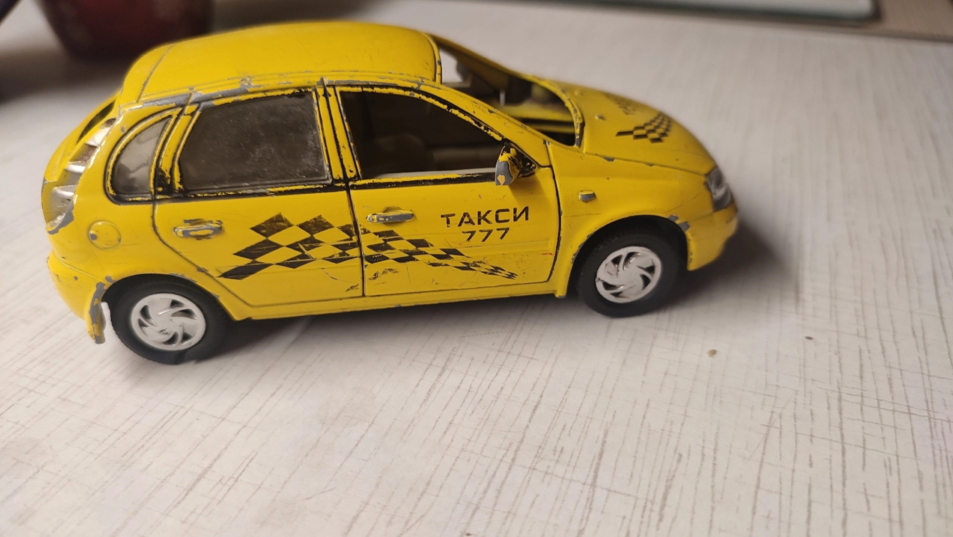

Вторая модель калины была от ProstoTony (Огромное спасибо, Антон!) внешне машинку хотели переделать под калину спорт, практически была снята вся краска, электроника и механизмы тоже все исправные. Получил её в разобранном состоянии, плюс комплект дополнительных колес. Все элементы были в наличии. Третью машинку получил от MAXIMus-85 (Огромное спасибо, Максим!) Машинка целая со всеми элементами и покрашенная в синий цвет, все доработки для того что бы модельку крепить можно было на консоли или панели приборов в машине.
В общем все три модели калин разобрал и тщательно отмыл и очистил от пыли.

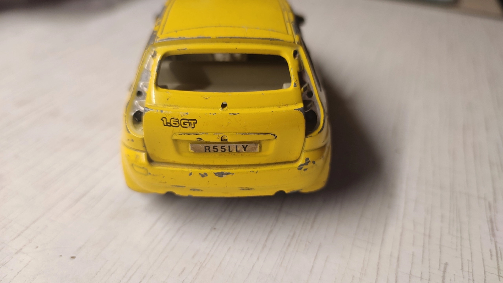

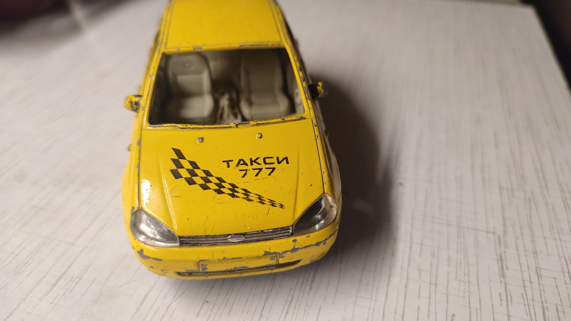

Для первых двух моделек прикупил я растворитель, грунт, краску, лак, в общем подготовился. Решил из двух собрать одну. Разобрал обе машинки, снял все пластиковые детали хорошо помыл мылом, хорошо почистил старой зубной щеткой, хорошо все на сухо протёр. Нашёл ненужную стеклянную банку, чтобы уместить две машинки, и опустил туда металлические детали, залив до краёв растворителем. И стал ждать когда пойдёт реакция. Прошло минут 15-20, делал все на свежем воздухе вечером на улице, только начал сходить снег. Так как уже темнело, я достал детали, убрал слезавшую краску тряпочкой, хорошо промыл водой и пошёл снимать остатки краски уже дома. Большая часть краски сошла, но остались участки, особенно мелкие, которые не удалились даже деревянными зубочистками.
Начал думать, искать, что с этим делать, для того чтобы приступить к покраске и исключить в дальнейшем проблем. Решил поискать чем ещё можно убрать остатки старой краски не повредив металл, так как применять наждачную бумагу или типа нечто подобного не хотел. Нашёл выход, точнее жена нашла и посоветовала использовать жидкость для снятия лака для ногтей, которая давно уже лежала с просроченным сроком годности. Да, уже многие писали про подобный способ очистки металлической поверхности от краски с масштабных моделей машин, а я все не решался. В общем, решил испробовать, но как ни странно это помогло, жаль жидкости было очень мало, пришлось понемногу наносить её ванными палочками и удалять въевшуюся краску деревянными зубочистками. В общем, убрал всю старую краску, обезжирил поверхность. Красить модель буду когда станет оптимальная температура, найду для этого место и время.

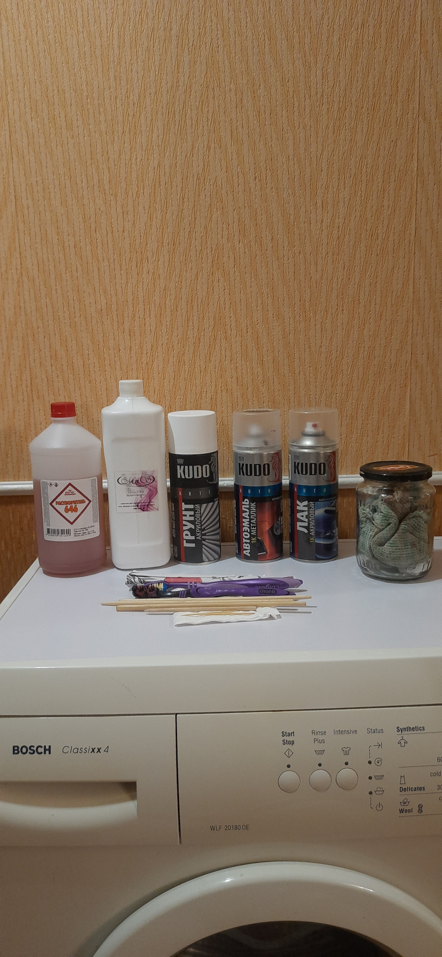

Использовал:
Растворитель 646, покупал 1 литр;
Грунт, краску, лак фирмы KUDO акриловый;
Деревянные зубочистки;
Ватные диски, палочки;
Жидкость для снятия гель-лака с ногтей; Обезжириватель для ногтей.
