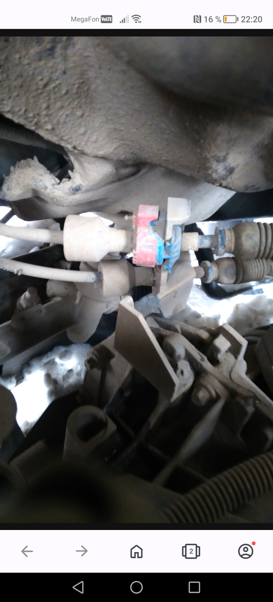

В общем то я так понимаю тема довольна известна, что со временем на кашкае вылетает трос КПП. По крайней мере где то читал такое, да и у меня как оказалосб случилась такая проблема. Причём после включения задней передачи. Видел что кто то колхозит с железками и хомутами, но я так точно не хотел. В общем целом, процедура не сильно сложная, на тросу есть клипса, ее меняем и одеваем обратно на круглую фиговину. Клипсу взял от всеми любимого рено RMGN473 вот артикул, фирма Taksim, стоит 300р.Снять можно только сдав усики сверху, падает она вниз. Время для замены 5 минут не спеша, ничего откручивать и снимать не надо, единственное надо дать остыть двигатель, потому что обварите руки о шланги.

Как клипса снимается? Ковырял, выбивал, так и не получилось снять.
Снять можно только сдавив усики сверху, падает она вниз(клипса)

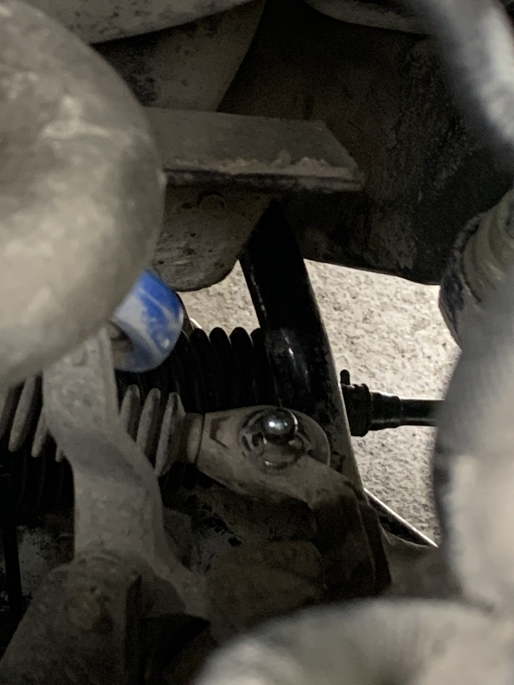

Да пожалуйста фото скиньте куда лезть надо
А где это находится, куда лездь если что ? можно фото
На концах тросов под капотом, ближе к лобовому стеклу
Вот бы фото именно под капотом

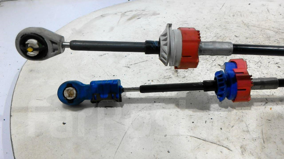

Лëха привет! По фото усики с защëлками на разной высоте, как они взаимозаменились 🙄
Все встало как надо 😁😎
Так они взаимозаменяемые ?
Да, все верно, все встало без проблем, и ничего не вылетает, переключения стали четче👍
