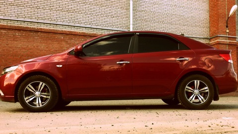

Случилась такая ситуация, встала на светофоре и машина заглохла.На панели загорелись "масло, аккумулятор и чек".Пробовала заводить, стартер крутит, но не заводится.Время было уже позднее, вызвала эвакуатор и притащили машину к дому.На утро когда хотела загнать в сервис, машина завелась и все значки на панели уже погасли.Ни кто не хотел браться её делать, потому что не знали в чем именно дело.В итоге она заглохла опять в этот день, часок постояла и завелась.Знакомые подсказали что дело в бензонасосе, что нужно его меня.Записалась в сервис пригнала машину, с самого утра, мне поменяли бензонасос сказали что да дело было в нем, и что ещё желательно масло поменять.Забрала машину поехала масло купить, в итоге через 15мин она опять заглохла, а когда завелась начала сама обороты почти до отсечки крутить.Я вернулась назад в сервис.Начали проверять свечи, пришлось и их заменить, поменяли.Но пока ездили вокруг сервиса она заглохла и загорелся чек.Сделали в это время комп.диагностику, оказалось что все дело в датчике коленвала.Съездили купили датчик, поставили, тут же в это время поменяли масло.В общем уже неделю езжу, всё замечательно, рада очень что сделала)))
За бензонасос и замену я отдала-4500р.
За масло 1500р., фильтр-300р, замена-300р.
Датчик коленвала-1900р, заменили бесплатно потому что мучили весь день меня)))
Свечи-600р/4шт., замена-100р.
Бензонасос, свечи, масло, датчик коленвала-всё заменила! (*_*)
