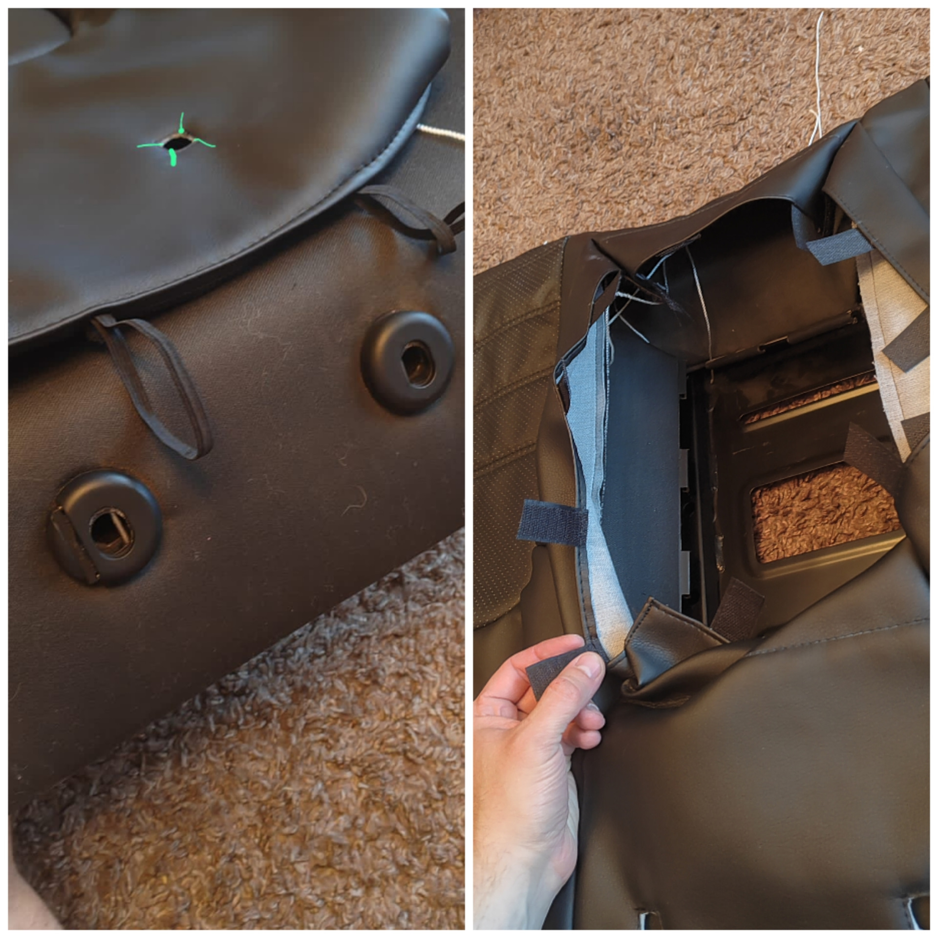

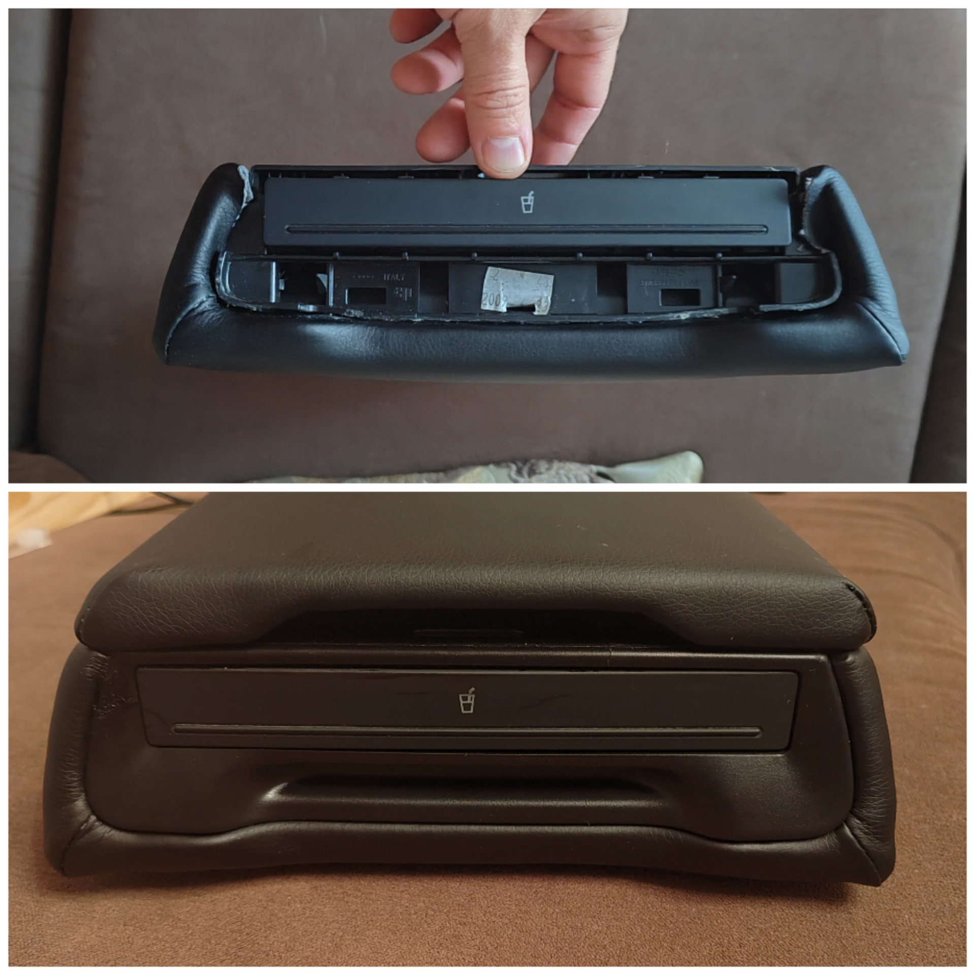

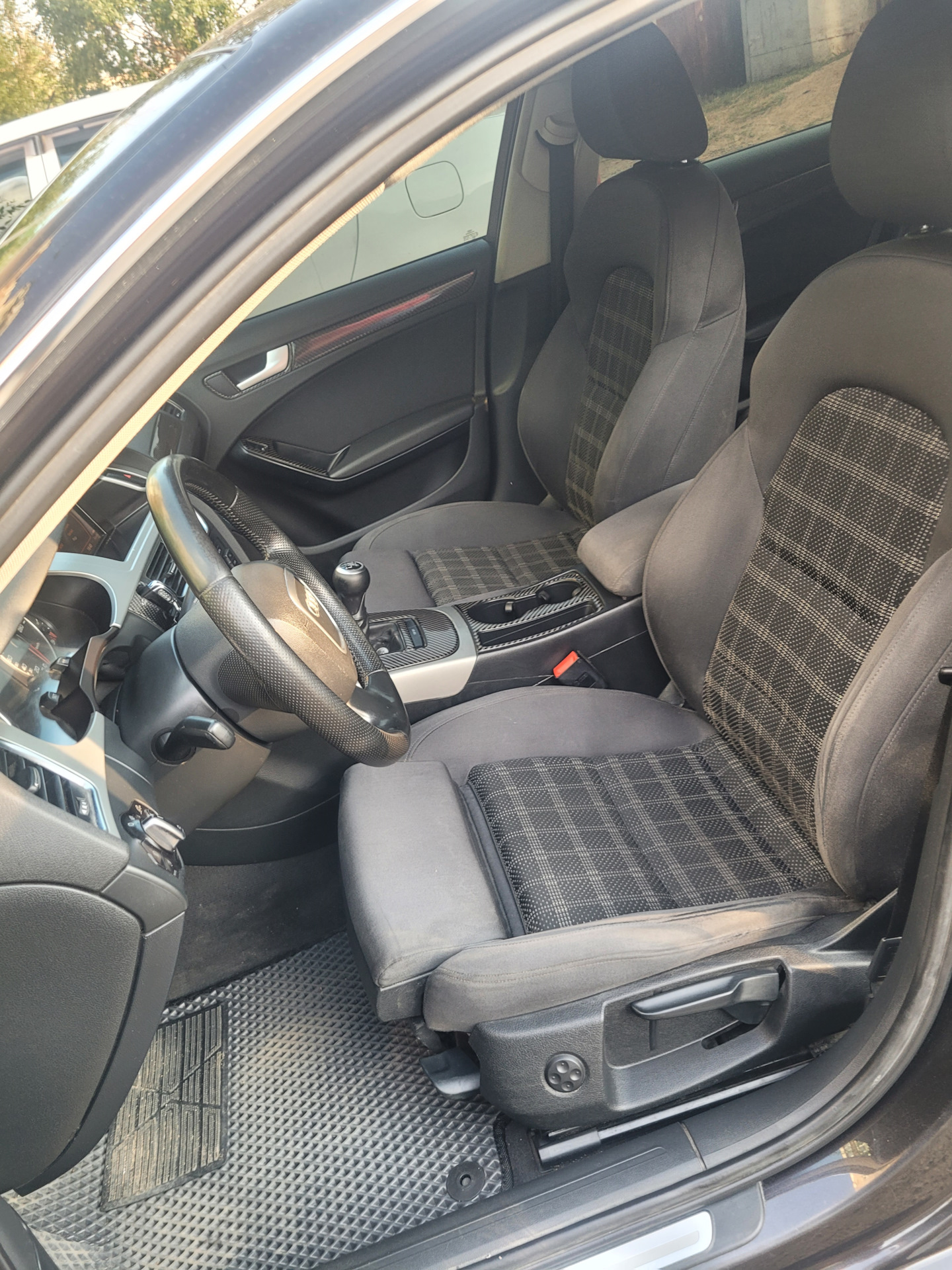

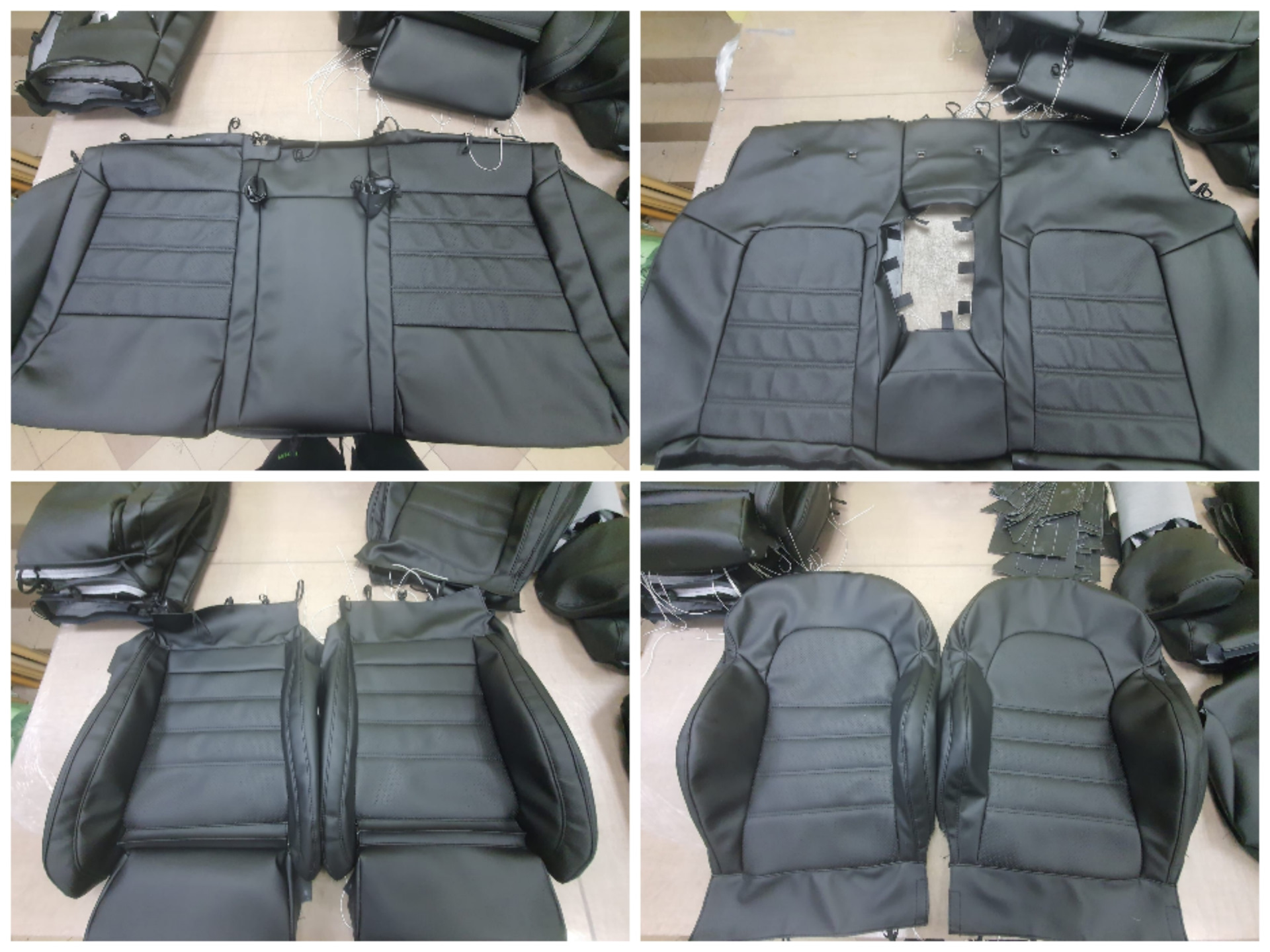

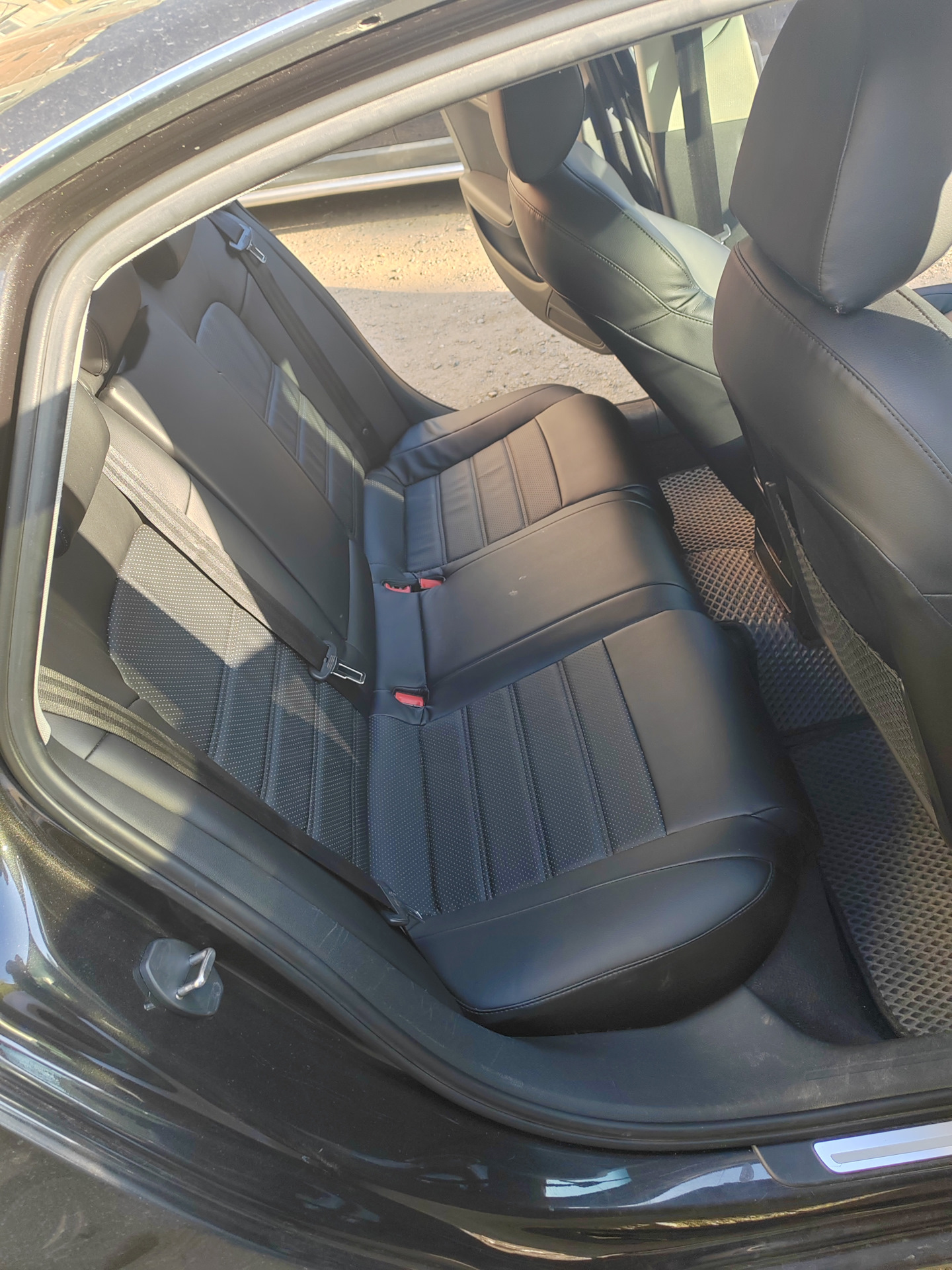

Сразу, как купил А4, хотел спрятать под чехлами грустную тряпку в клеточку на сиденьях. Но сиденья оказались анатомические спортивные, так называемый S-line, с развитой боковой поддержкой и атаманками на передних креслах, поэтому модельные чехлы, да и вообще хоть какие то чехлы, я не нашел. Были мысли купить салон кожа-алькантара, но по сути сиденья то по форме одинаковые, а платить 50-70р лишь только за смену обивки, я не захотел. Так проездил полтора года и случайно на авито нашел объявление о каркасных чехлах на мою модель от компании "про-чехлы" prochehli.ru/avtochehlyi-audi-a4-2/ В дальнейшем оказалось что они есть на драйве и я даже был на них подписан, за что получил скидочку в 1000р и бонусом чехол на центральный подлокотник). Есть несколько вариантов по выбору экокожи, я выбрал усиленную на передние сиденья, задние с обычной типа "Арегон" (на сайте версия называется BLACK+). Выбор цветов огромный, тут без эксперементов, выбираю черный. У компании дополнительно есть установка, но т.к. находятся в Москве, мне пришлось устанавливать их самостоятельно…
Я неоднократно одевал обычные модельные чехлы на свои машины, даже где нужно пришивал их. И это не вызывало сложностей. Но честно признаться, знал бы что ожидало с установкой каркасных чехлов на довольно сложный салон S-line, я бы задумался браться за это или нет. Второй раз я бы точно не решился это сделать.

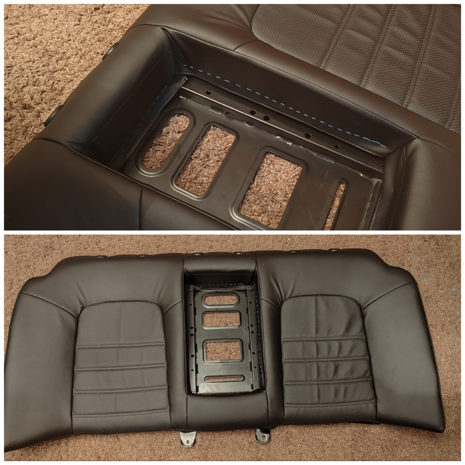

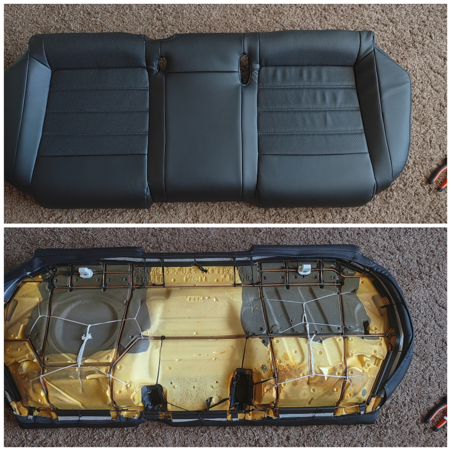

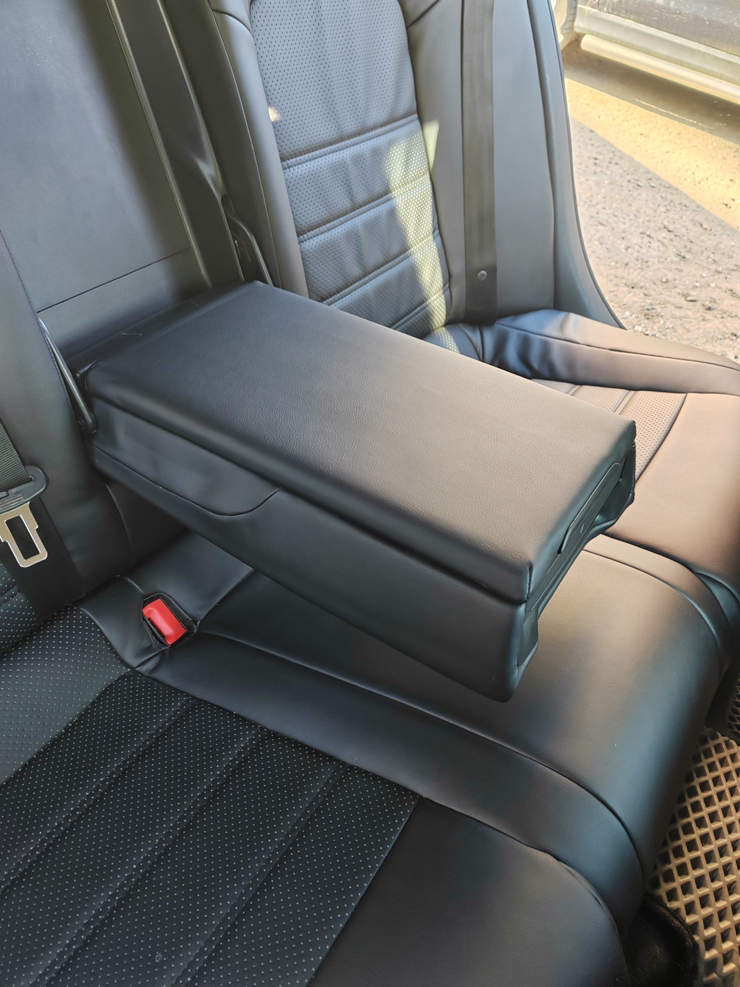

Начал с заднего дивана, нижняя часть сложностей не было, а вот со спинкой с откидным подлокотником провозился по вечерам 4-5 дней, наверное это было самым сложным.

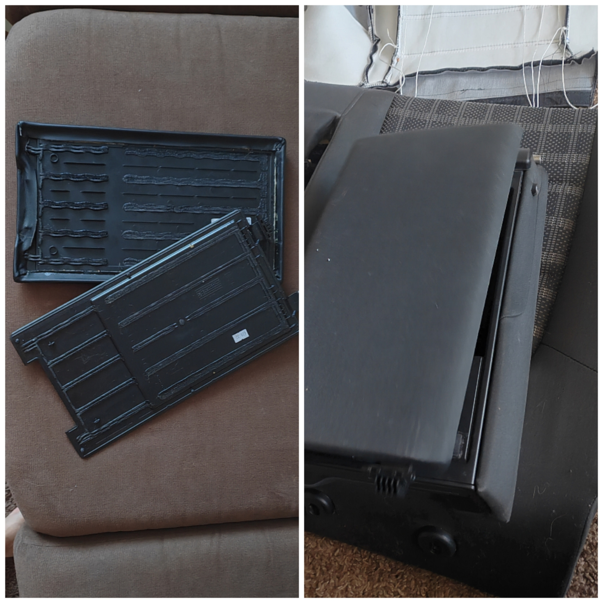

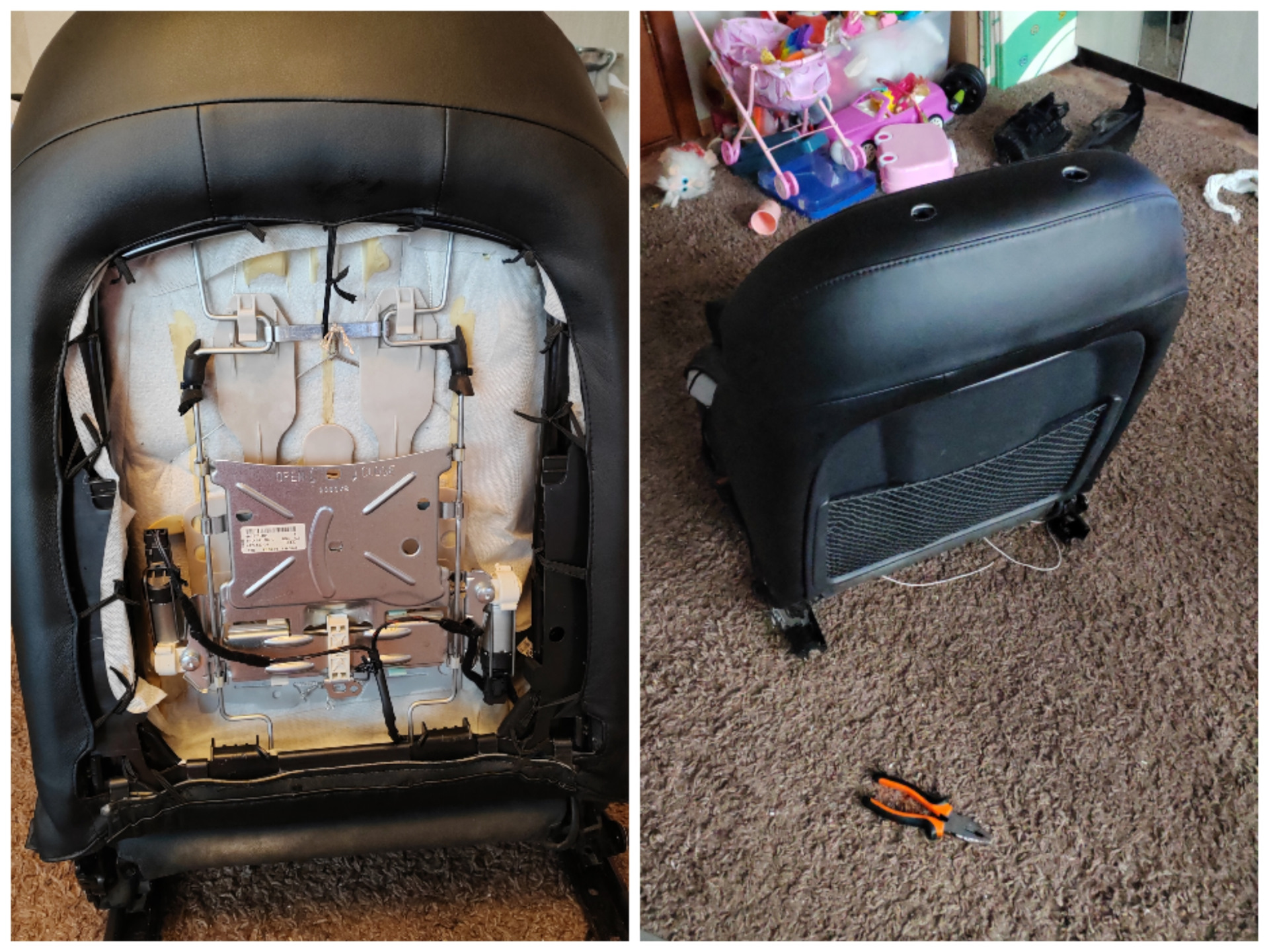

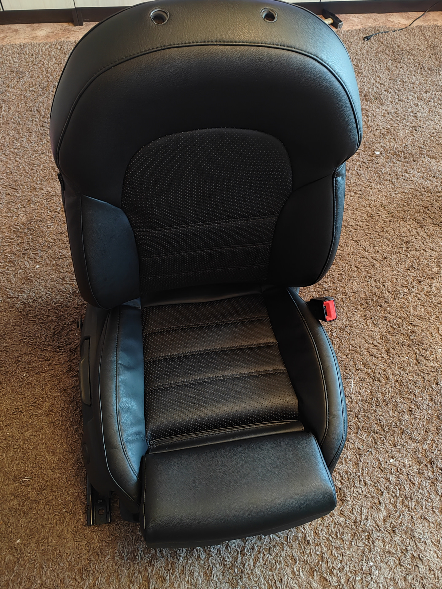

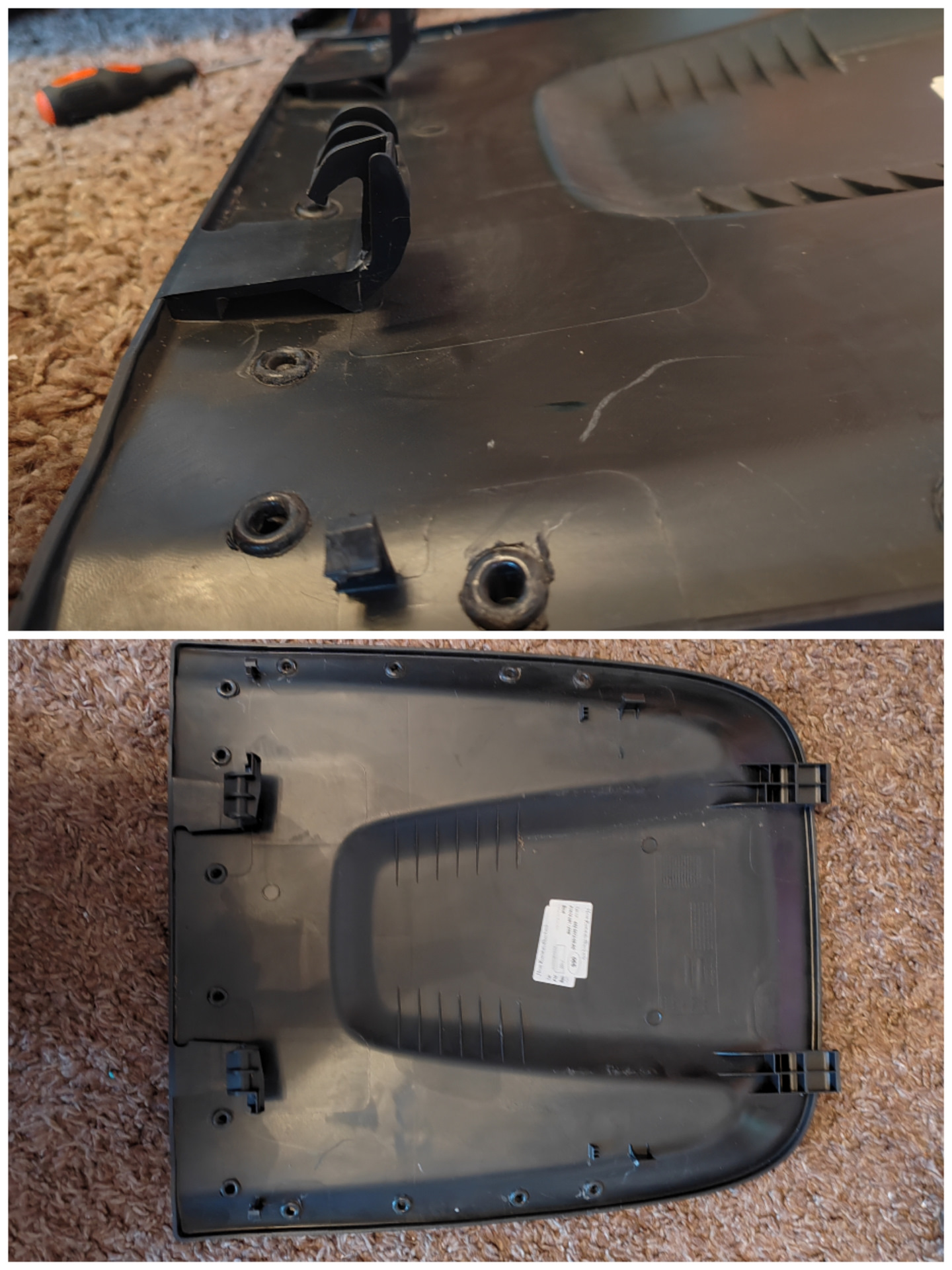

На передних сиденьх затруднительно снимаются пластиковые крышки спинки, из-за формы нижних крючков (на фото будет понятно). Для установки чехла на атаманку, как бы не хотелось, но ее придется отрезать.
Вообщем потратив наверное в сумме не менее 50ч по вечерам и в выходные, у меня получилось, я бы сказал, произвести практически перетяжку салона. Результатом доволен, осталось немного складок, но это на усиленной экокоже, потому что она практически не растягивается как обычная экокожа, возможно расправятся со временем. Вид салона определенно стал приятнее глазу.
Спасибо представителю "про-чехлы", за консультации по разбору салона и установке чехлов на каждом этапе.
